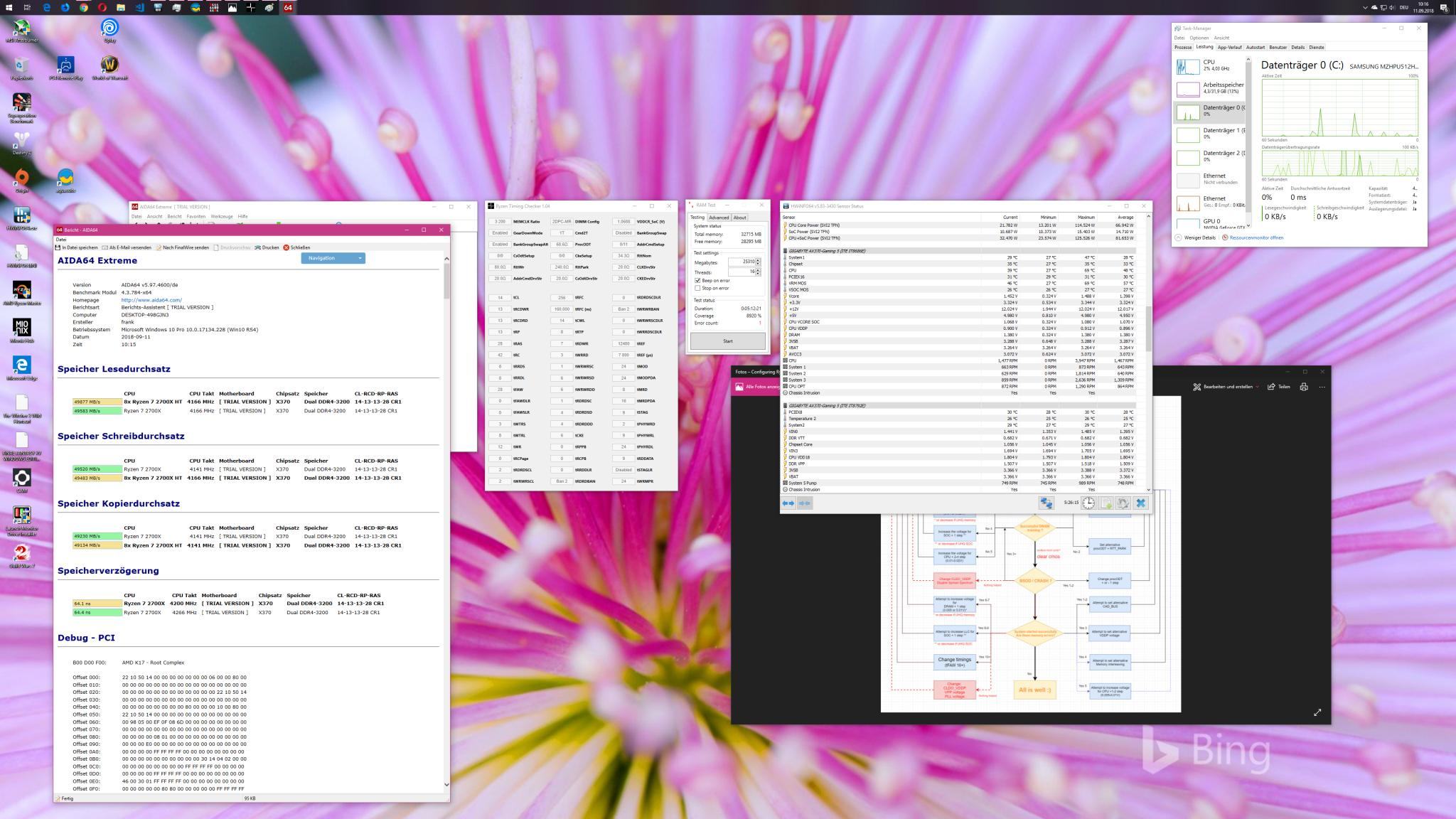

anbei aktuelle werte. läuft stabil soweit
weiß nicht ob das soweit ok ist
geekbench war knapp single 4400 und um multi 22000
Rein der Optik wegen. Mehr oder weniger DDR4-4000
Natürlich weit weg von stabil. @AMD ich nehme gerne eine CPU mit besserem IMC entgegen :d

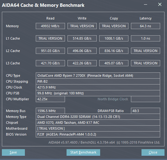

Mit dem Ergebnis bin ich halbwegs zufrieden aber ehrlich habe ich nicht wirklich viel Ahnung vom Mem OC und das Ergebnis ist nur dank diesen Threads und dem Ryzen DRAM Calculator zustande gekommen. Danke hierfür.
Anbei ein Screenshot. Mehr geht nicht stabil. Es scheint das Board macht zu sobald ich mehr als 3200 gehe. Das Board unterstützt nur 3200, man kann jedoch deutlich mehr auswählen, warum auch immer.
Gibts es Vorschläge oder Kommentare dazu?
MfG
Ist doch für 32GB Dualranks schon mal kein schlechtes Ergebnis, wobei ich die Latenz etwas hoch finde. Ob das Board jetzt dicht macht oder der IMC, kann man schlecht sagen. Könnte aber durchaus das Board sein, ich habe bisjetzt keine guten Usererfahrungen von den Gigabyte AM4 Mainboards gelesen :/
Als Gigabytemainboard-Besitzer würde ich auch auf das Mainboard tippen.
Muss ich mir eigentlich wegen dem 1 nen Fehler Gedanken machen oder ist das so ok? Gaming hat er eigentlich gut überstanden aber war nur kurz Destiny 2 und Wow.
Das mit der Latenz würde ich zum Teil auf den Bulk von 99,8 schieben, 100 läuft der eigentlich nie. Minimum war der heute bis auf 97,6 runter, das kenne ich von anderen Boards nicht. Aber wegen nur ein paar nano Sekunden oder mehr Takt jetzt ein neues Board holen wäre des guten zu viel, allein die Wakü auseinander nehmen, trotz schnellverschlüsse und alles neu Einrichten inklusive Custom Lüfterkurven, nee, so groß ist mein Knall glaube ich nicht.
An den einzelnen Parametern noch Vorschläge was man noch probieren kann? Denke tRFC ist am Anschlag, ebenso Tcas, Trcd, Tras.

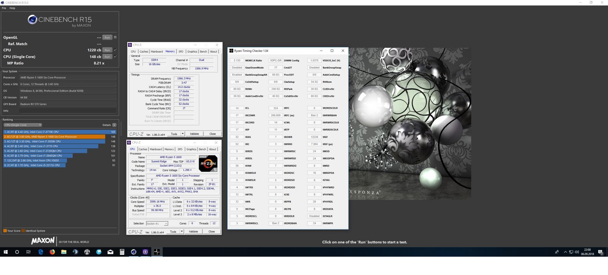

Trident Z RGB 3600 CL15.
Laut dem Calculator wären die angeblich mit 92% schlechter als meine Flare X mit 93%, allerdings würde mich interessieren woraus sich der Wert errechnet.
Hab jetzt einfach mal stumpf meine mühevoll (*hust*) erarbeiteten 3466 cl14 der Flare X damit gebootet und schaue mal ob die stabil laufen. Eine Stunde Aida64 (cache&memory) hat er schon mal absolviert, bei dem Test haben ja gravierende Probleme wie z.B. zu wenig Vdimm immer sofort angeschlagen.
Mich würd's zwar wundern wenn der Rest wie Karhu auch mit den Settings 1:1 stabil laufen würden, die sind ja doch sehr speziell gerade bei den Widerständen. Aber sollte es gehen sag ich auch nicht nein.
Wenn der ram das mitmacht ist es fast egal welcher bdie,ist jetzt meine erfahrung so aus zahlreichen tests ob corsair oder gskill oder teamgroup die settings laufen auf jedem riegel genauso auser cldo vddp die muss angepasst werden falls verstellt.
