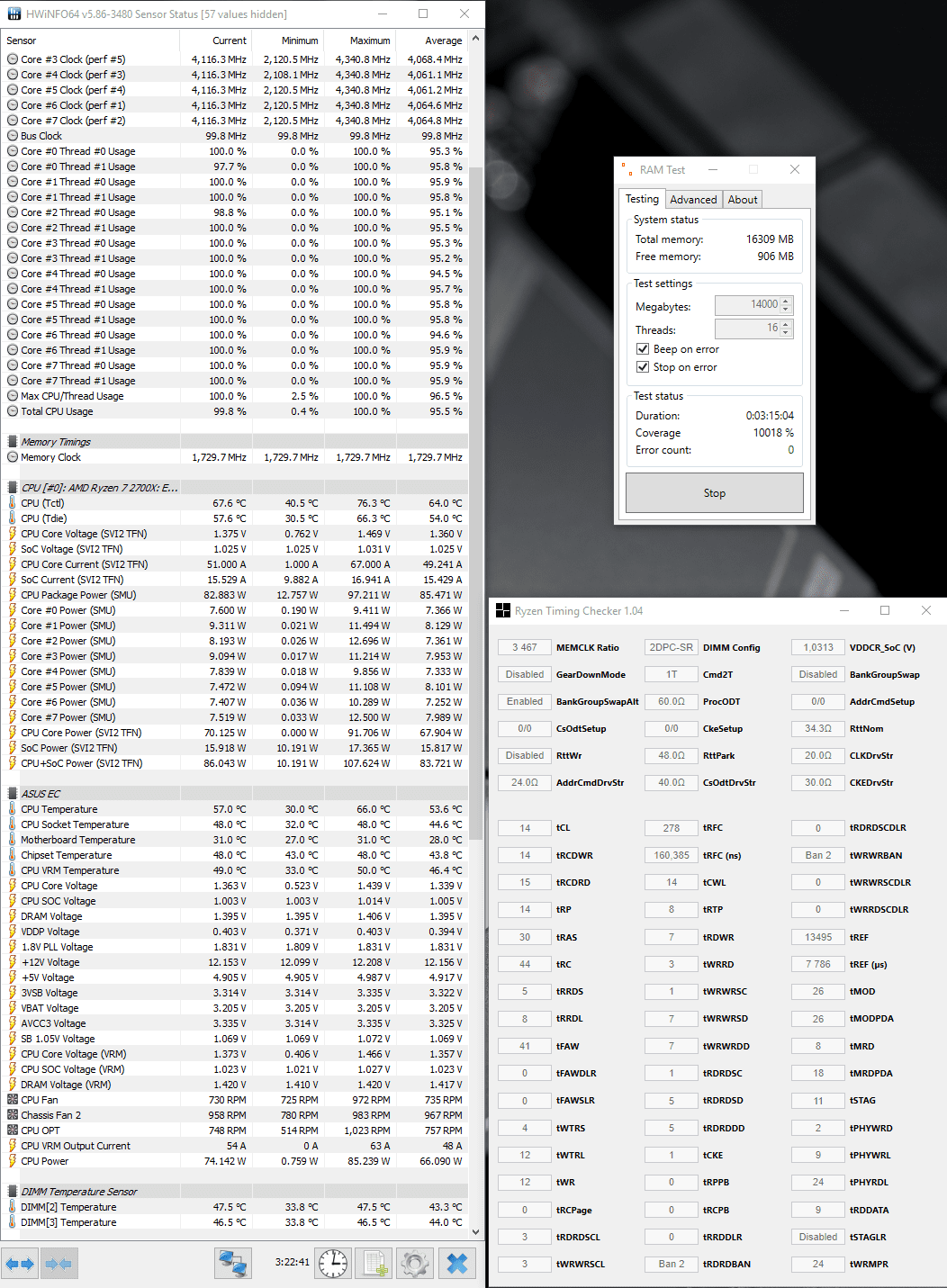

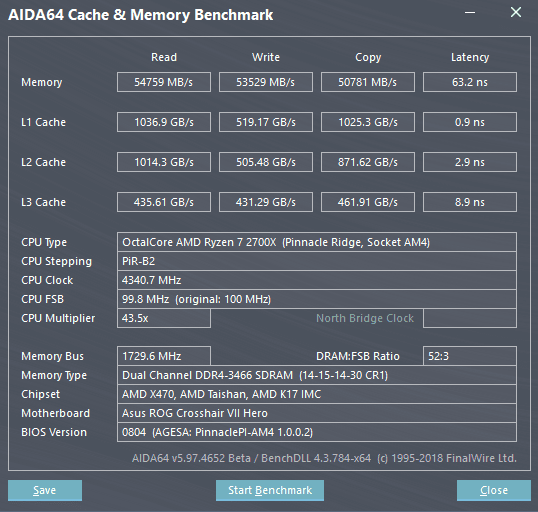

Bin happy, endlich habe ich anscheinend relativ ordentliche 3466er hinbekommen.

Klingt komisch ist aber so - für Karhu war das anscheinend der Durchbruch. Und solange ich nicht an der cldo_vddp rumspiele hat es auch davor schon mit dem Standby funktioniert.
Wenn es sich auch auf Dauer stabil herausstellt, dann ist das ein super Ergebnis :)
