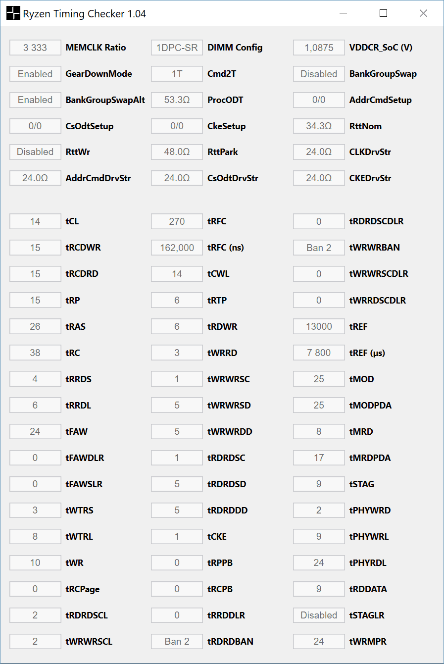

Das sieht ja mal echt gut aus! Das sind Single-Ranks, oder? RTC 1.04 würde das anzeigen, RTTC 1.03.1 leider nicht.

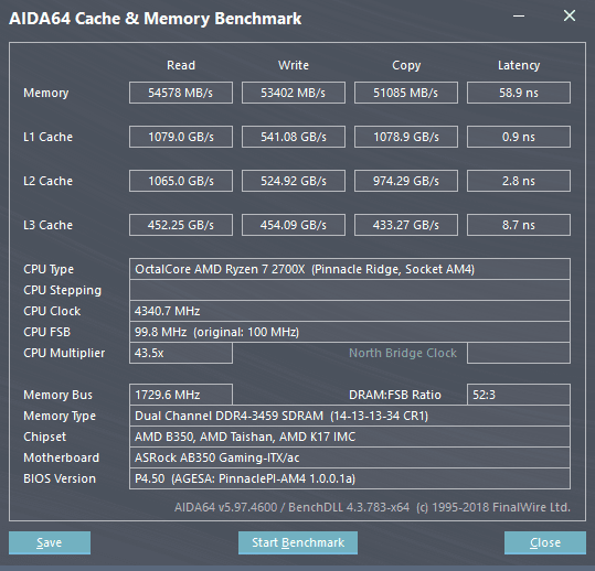

mal RTC geupdatet, soc habe ich im fall auch weiter senken können, probiere heute abend mal 0.9V... habe echt ne gold CPU erwischt :hail:

Kannst Du bitte noch einen Screenshot vom RTC hochladen?
