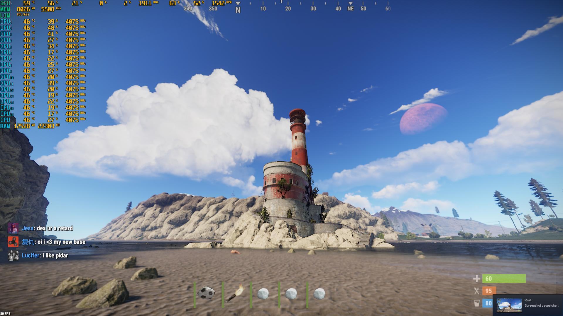

msi Afterburner Screenshot

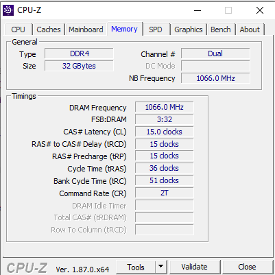

Cpu Z Screenshot
Ist es gewollt, dass der RAM nur auf 2133Mhz läuft? Ich würde mal die neuesten Chipsatz-Treiber installieren und den Energiesparmodus auf Höchstleistung stellen.
Nein das mit den 2133 Mhz ist nicht gewollt ich habe ja extra 3200Mhz gekauft.
Habe gerade Xmp Profil 2 angemacht und damit die Mhz auf 3200Mhz erhöht. Habe dann PLAYERUNKNWOS BATTLEGROUND gestartet und einen Bluescreen bekommen!
