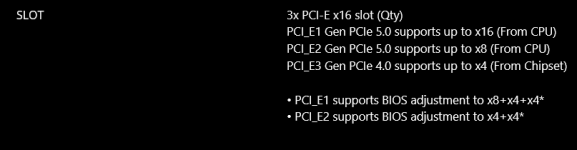

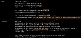

Gibts eigentlich auch 1851 Boards, die mehrere PCIe 5.0 M.2 können? Also mit x8x4x4?
Das Z890 ACE hat das ganz cool gelöst. Das bietet Bifurcation x8 PEG1 plus x4 PEG2 plus x4 für M.2_4 Slot via Gen4/Gen5 UEFI Setup-Switch an. Zusätzlich zu den M.2_1 Gen5 Slot.
Da könnte man dann sogar 3x Gen5 SSD adaptieren und Holzis Gen5 Pool alt ausschauen lassen. :fresse:
Wenn es günstiger sein soll, dann halt das Z890 Carbon, dass unterstützt PEG1 x8 + PEG2 x4/x4 via Gen5.
Da bräuchte es dann eine entsprechende PCIe_M2 Karte ohne Bifurcation, zb. die Asus Hyper. Wären theoretisch dann aber auch 3x Gen5 SSD mit möglich, da M.2_1 auch Gen5 Slot.
Screenshot 2025-10-28 at 00-03-26 MPG Z890 CARBON WIFI Gaming Motherboards|Best Motherboard fo...png
edit: Die meisten "günstigeren" Mainboards nutzen aber gar nicht Bifurcation x8/x4+x4 via PEG1/PEG2 (event. +M.2) sondern einfach nur (elektrisches) Lanesharing x8/x8, schlimmstenfalls sogar nur PEG1 x16 Gen5.
Da hat man dann mal überhaupt nüscht von den flexibleren Lane Management der Core Ultra Prozis, weil da bleibts dann halt bei M.2_1 Gen5, max. noch via PCIe_M2 x8 Gen5 auf PEG2 und 4 Lanes gehen halt flöten.
Von daher würde ich nicht unbedingt behaupten, dass Z890 Boards mit kompletten Funktionsumfang günstiger sind als es Z690/Z790 Boards waren. 400~800 Schleifen werden auch hier locker fällig.
