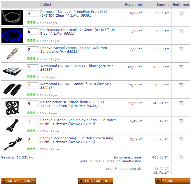

... und zwar gleich so richtig! ;)
Es soll ein MoRa 3 werden, über Radiator und Lüfter bin ich mir auch schon im klaren. Schlauch kommt auch der zum Einsatz, den ich bisher drin habe, bin recht zufrieden damit. Warenkorb hängt als Anhang unten dran.
Nur quält mich zum einen die Frage nach der Pumpe, ich habe eine stinknormale Laing DDC, ohne Pro oder Plus oder irgendwelche Mods (nur ein anderer Deckel ist drauf). Der MoRa wird mit knappen 2 Meter Abstand zum Gehäuse aufgestellt und leider auch von der Höhe etwa einen Meter drunter (PC steht auf dem Schreibtisch, MoRa kommt auf in niedrigeres Tischchen, anders gehts Platztechnisch leider nicht), das heißt leichte Berg- und Talfahrt ist angesagt fürs Wasser. An Kühlkörpern sind CPU und Graka, bald evtl. auch 2xGraka, im Kreislauf. Denkt ihr meine Pumpe kommt damit klar oder brauche ich eine stärkere?
Zum anderen frage ich mich, ob die gewählten Schnelldichtungen was taugen. Da hab ich mal garkeine Ahnung und einfach die erstbesten ausgesucht, die mir rein äußerlich vernünftig aussahen. Hat die evtl. jemand im Einsatz und kann sagen ob sie was taugen (Dichtung, Durchfluss)?
Außerdem soll noch eine möglichst einfache Lüftersteuerung dazukommen, damit die NBs nicht immer mit Volldampf laufen müssen. Ich würde die Lüfter am liebsten über einen 9fach-Y-Stecker zusammenfassen und dann zusammen an einer Lüftersteuerung regeln. Wäre auch nicht schlimm wenn es einfach ein klassischer Drehknopf ist, hauptsache nicht übermäßig teuer und geeignet für den Leistungshunger der 9 140er Lüfter. Was würdet ihr da vorschlagen?
Danke schonmal im Voraus für eure Tips :wink:

Pumpe reicht,bei den Schnelltrennkupplungen die Koolance VL3N nehmen.Als Lüftersteuerung würde ich das Poweradjust 2 Ultra nehmen.
Die Pumpe reicht problemlos, ein Pro ist eine normale Laing DDC-1T mit Alphacool-Aufsatz ;). Der Höhenunterschied interessiert nur beim Befüllen, danach hast du ein geschlossenes System und es ist höhendrucktechnisch neutral (geht rauf und wie runter = 0 Höhenunterschied).
Koolance VL3N sind mit das beste, was du bekommen an Schnelltrennkupplungen bekommen kannst (verlustfrei, wenig durchflusshemmend), lediglich ein Ersatzpaar Dichtringe solltest du dir besorgen, weil man die manchmal zerlegt, wenn man die Kupplungen ungeschickt trennt :fresse:.
Lüftersteuerung: Heatmaster + Wassertempsensor -> immer nur soviel Krach wie nötig, kostet auch nur ~50€ zusammen.
PS: Bald gibts 12% Rabatt bei AT ;)

Die PK3 müssen auch nicht sein ich würde die NB PK2 nehmen. Selbst die PK1 würden reichen, aber die lassen sich sehr bescheiden regeln.
Statt den 4 Metern Primochill kannste auch den günstigeren Masterkleer in der Retail Verpackung nehmen.

Denkel mal da kommt er mit 3,3m nicht hin.
MfG
Wenn ich ihn richtig verstanden habe,hat er ja schon Schlauch.Das Packet wäre dann zusätzlich.
Ja ich hab schon Schlauch in meiner aktuellen Wakü :)
Allerdings ist der fast restlos aufgebraucht und war eben der o.g. Primochill, bin recht zufrieden damit, lassen sich top Radien verlegen. Deswegen möchte ich eigentlich nicht unbedingt auf einen anderen Schlauch umsteigen. Aber trotzdem danke für den Tip!

Allerdings, wenn ich zu den NB greife, kosten ja PK2 und PK3 das gleiche - haben die PK3 irgendwelche Nachteile, außer natürlich dem höheren Geräusch bei Vollgas (was man ja durch runterregeln beheben könnte)?
Die PK3 brauchen mehr Strom. Volle Pulle wirste die Lüfter ehh nie am laufen haben dafür ist der Radi zu "stark" und deine Hardware zu "schwach". Nur weil etwas das gleiche kostet hat man von schnelleren Produkt nicht auch gleich mehr. ;)
Ein teurer Schlauch, der gute Radien zulässt, ist innerhalb vom Gehäuse sicherlich sinnvoll.. aber wenns eh nur rausgeht und einmal hin zum MORA und einmal zurück, reicht auch was billigeres.

Guter Punkt :) Dann werd ich wohl außen an den Schnellkuplungen etwas günstigeren Schlauch dranbauen. "Instabil" oder so wird ja auch der billigere nicht sein, wenn er nur geradeaus laufen muss...
