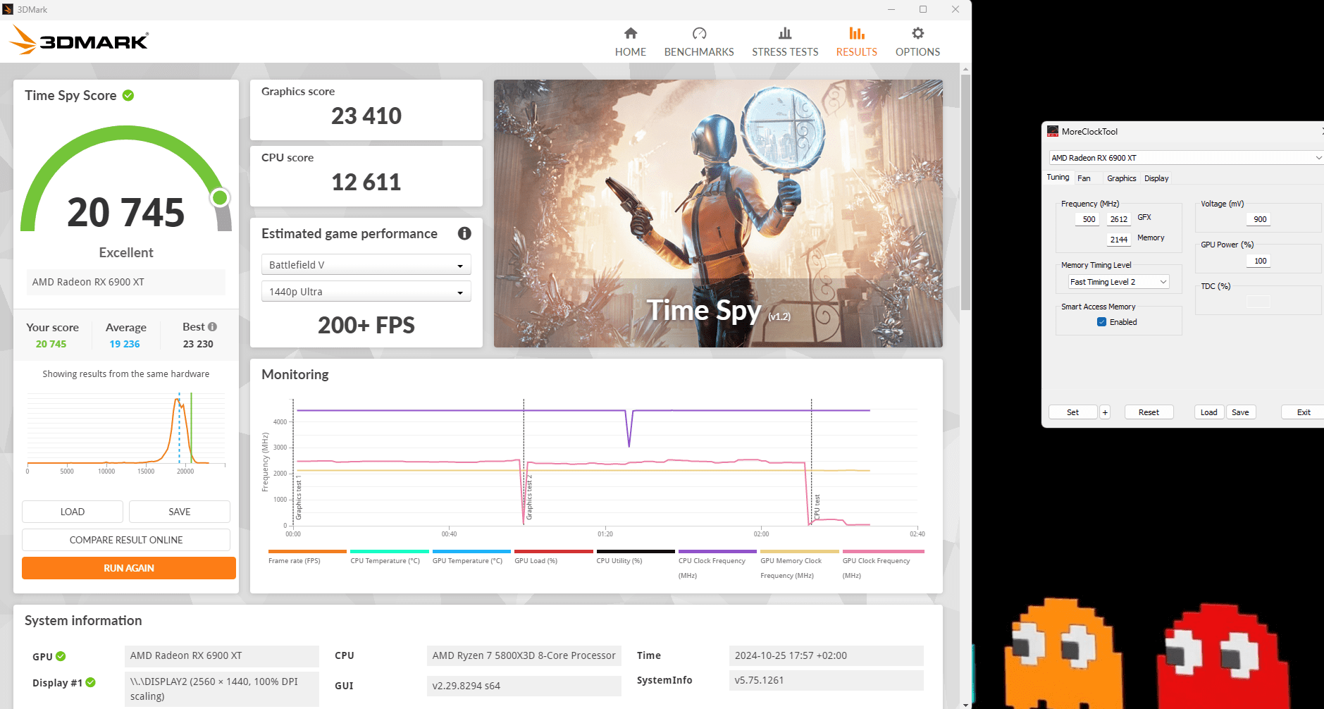

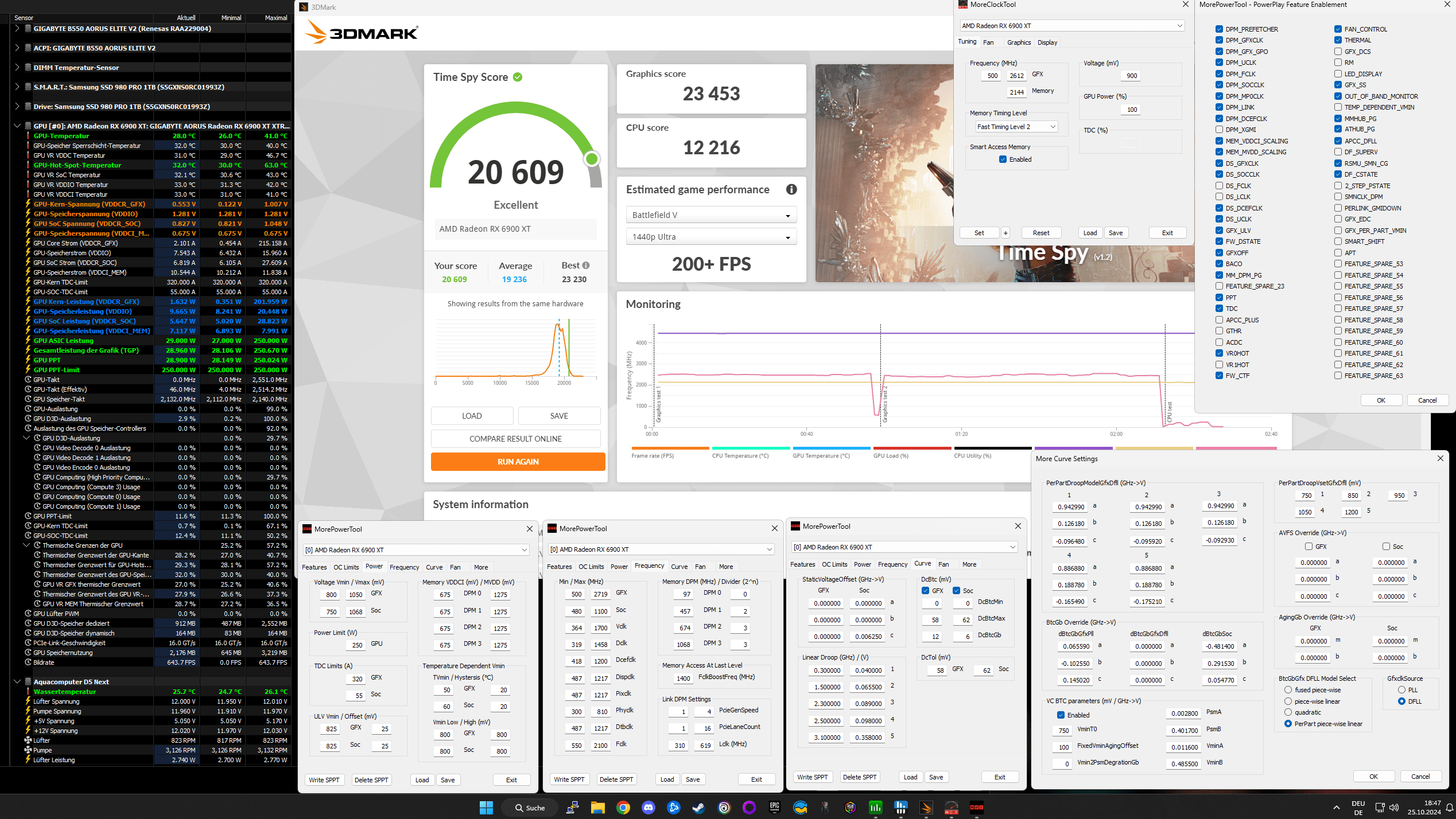

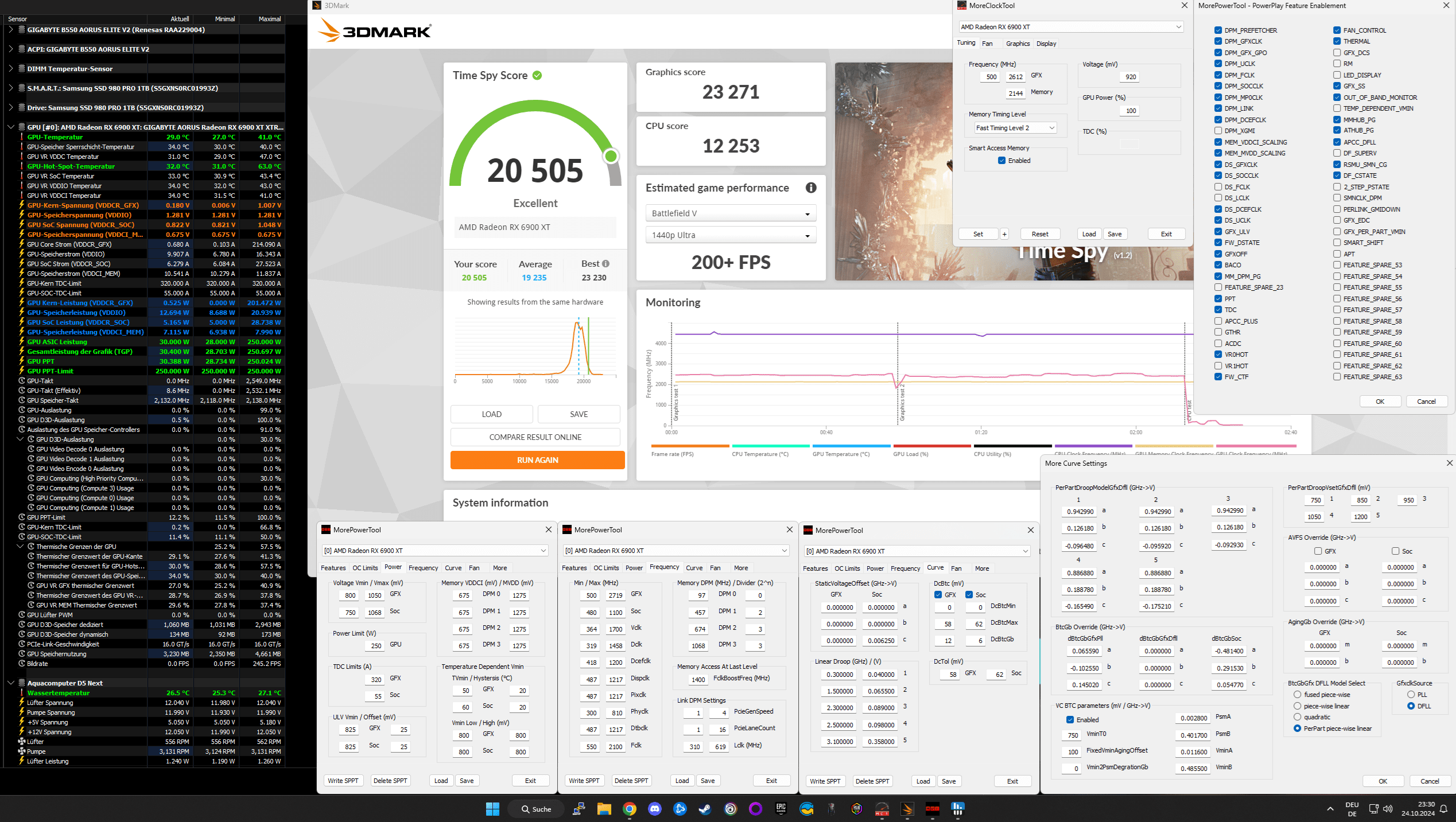

Keine Ahnung, meine Hoffnungen waren hoch, nun die Ernüchterung: 21k.
Werde meinen originalen Post jetzt bearbeiten. Sobald der bearbeitet ist, bitte ich im erneute Prüfung und Freigabe, wenn gültig ;)
Wenn die besten Player hier mit 250W 23k GS schaffen, dann sind regulär 26k mit der Wattzahl so nicht möglich. Man hat ja ne gewisse Fanatasie, aber das hier ist zuviel.
Nur, wie kommt man auf 26k? Das ist ja irgendein Mega Bug. Weil Tess aus und sonstige bekannte wilde Bugs, soviel extra hat ja sonst noch nie jemand heinbekommen.

Welche der Karten in der Liste kommt meiner eigentlich am nächsten?
Ich bin wie gesagt noch neu in dem Thema und möchte so viel wie möglich aus meiner rausholen und suche deshalb Inspiration bei den Setups der anderen. Die Referenzkarte von dir @ShirKhan dürfte doch ein guter Vergleich zu meiner sein, oder liege ich da mal wieder komplett falsch? :unsure:
@Wattmeister
Ja, da liegst du mehrfach völlig falsch:
  • ShirKhan seine Karte war offiziell eine Ref, aber in Wirklichkeit am Schluss recht verbastelt, wenn ich mich recht erinnere? Und in jedem Fall eine ganz frühe, mit deutlich besseren Chip. Auf seine Karte zu referenzieren macht keinen Sinn.
  • Aber bei RDNA2 / Radeon 6000 macht die Unterscheidung Ref/Custom 0,00 Sinn, denn jede der Karten kannst du per MPT in jede andere umwandeln. Und wenn du dann die mistigen Luftkühler in nen guten Wasserblock tauscht, dann waren die Karten untereinander was Leistung + Kühlung angeht, nicht mehr unterscheidbar. Daher war damals der Tipp, sich eine Ref zu kaufen, Wasserblock drauf und per MPT sich einstellen, was man an Leistung haben will.
Was du also willst wäre immer dich an den Top 3 jeder Tabelle zu orientieren und dich da so nahe wie möglich heran zu tunen. Limitierender Faktor ist was Leistung angeht, dein Luftkühler bei 250W. Ich denk, bis ca. 200W wirst du da noch nicht viel Limitierung haben, aber bei den von dir angegebenen 72°C drosselt deine GPU bereits leicht.

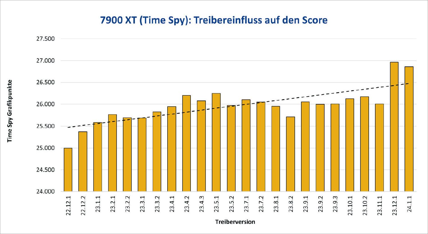

Erinnern Sie sich an die Analyse der Treiberentwicklung in der Radeon-Statistikauswertung? Spektakuläre Resultate gab es dort zu bestaunen! Während des 14-monatigen Beobachtungszeitraums erzielte die Radeon RX 7900 XT-Serie Zuwächse von 8 bis 9 Prozent sowohl in Time Spy als auch den Raytracing-Ergebnissen mit Speed Way. Ähnlich entwickelten sich die Time-Spy-Grafikpunkte der großen Radeon RX 7900 XTX, und ihr Port-Royal-Ertrag lag sogar bei +15 Prozent. Das kommt fast einem Grafikkarten-Upgrade gleich, mit dem Unterschied, dass für softwareseitigen Fps-Gewinn keine neue Hardware gekauft werden muss.
Quelle

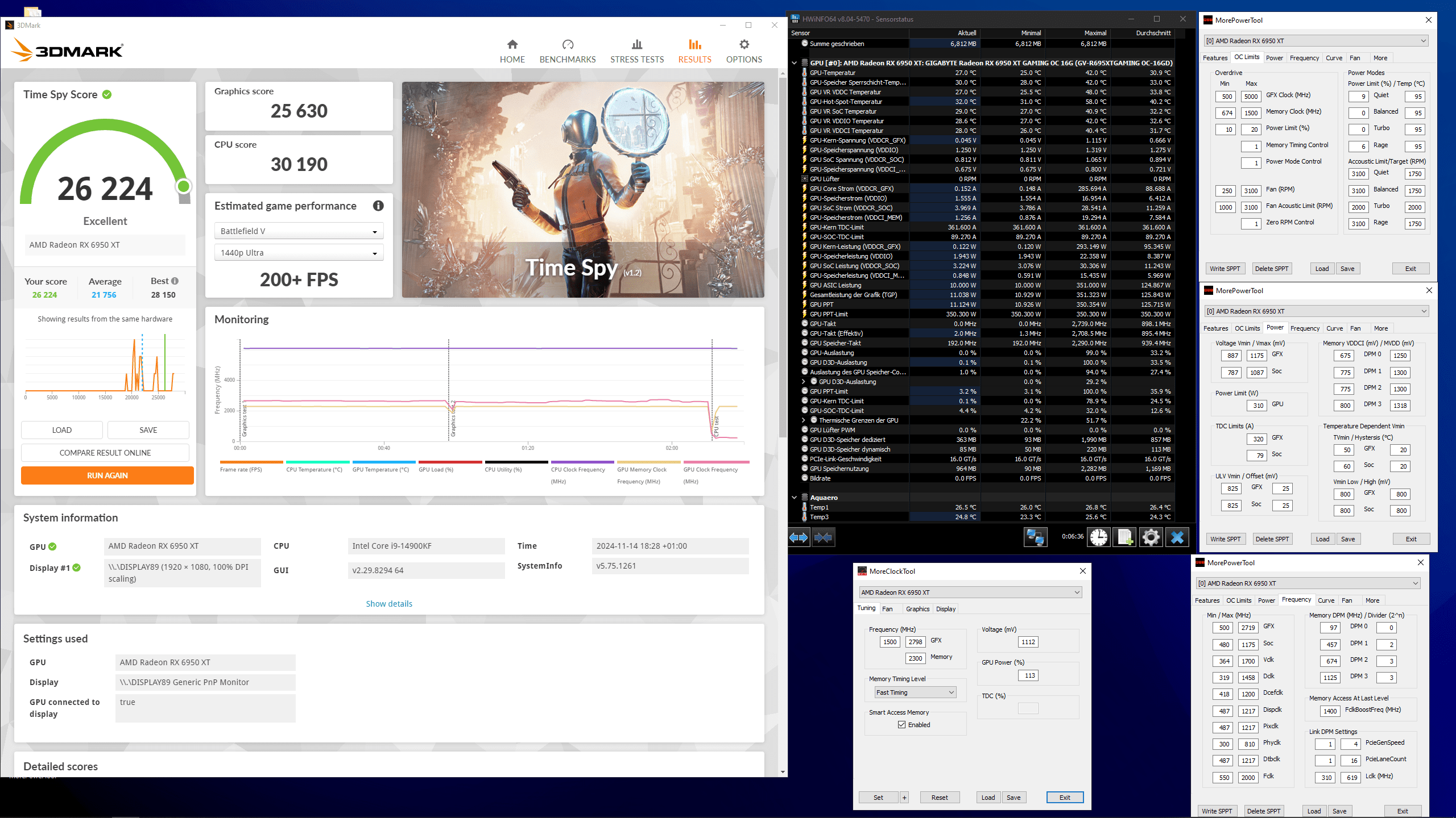

Wenn dann noch ein 14900KF auf bis zu 31k CPU-Score getrieben wird, schiebt das die GPU zusätzlich an, wie wir wissen. Das soll die Leistungen nicht schmälern, denn Spitzenplätze erfordern immer Geduld sowie ein feines und erfahrenes Tuning-Händchen. Manchen Respektabstand zu Rang 2, etwa fast 800 Grafikpunkte in der 300-Watt-Klasse, relativiert es aber. Da liegen halt zwei Treiberjahre zwischen den Ergebnissen und fünf CPU-Generationen.
hier hat ein gewisser jemand nur Arbeit und ich wollte ihm den ersten Platz lassen. :giggle::geek:
Danke für die Rücksichtnahme, die ist nicht nötig. Tatsächlich beschäftigt mich ein Volleintrag wie oben rund eine Stunde. Wer aber Ranglisten anbietet und pflegt, übernimmt eine Verpflichtung, derer man sich nicht ohne guten Grund entledigt. Ist okay.
Neben des "geschenkten" Vorteils der Treiberentwicklung, der verständlicherweise solche Gedanken laut werden lässt ...

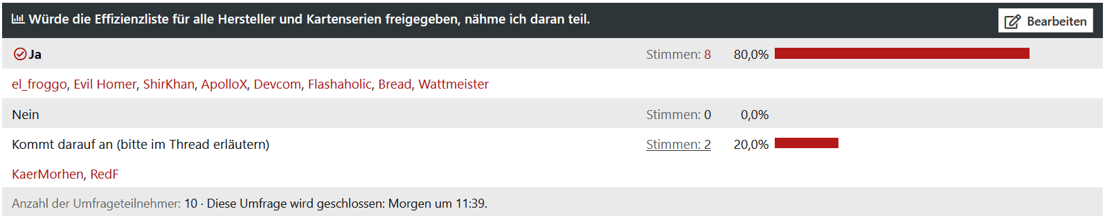

Hier noch das Umfrageergebnis. Danke für eure Teilnahme!

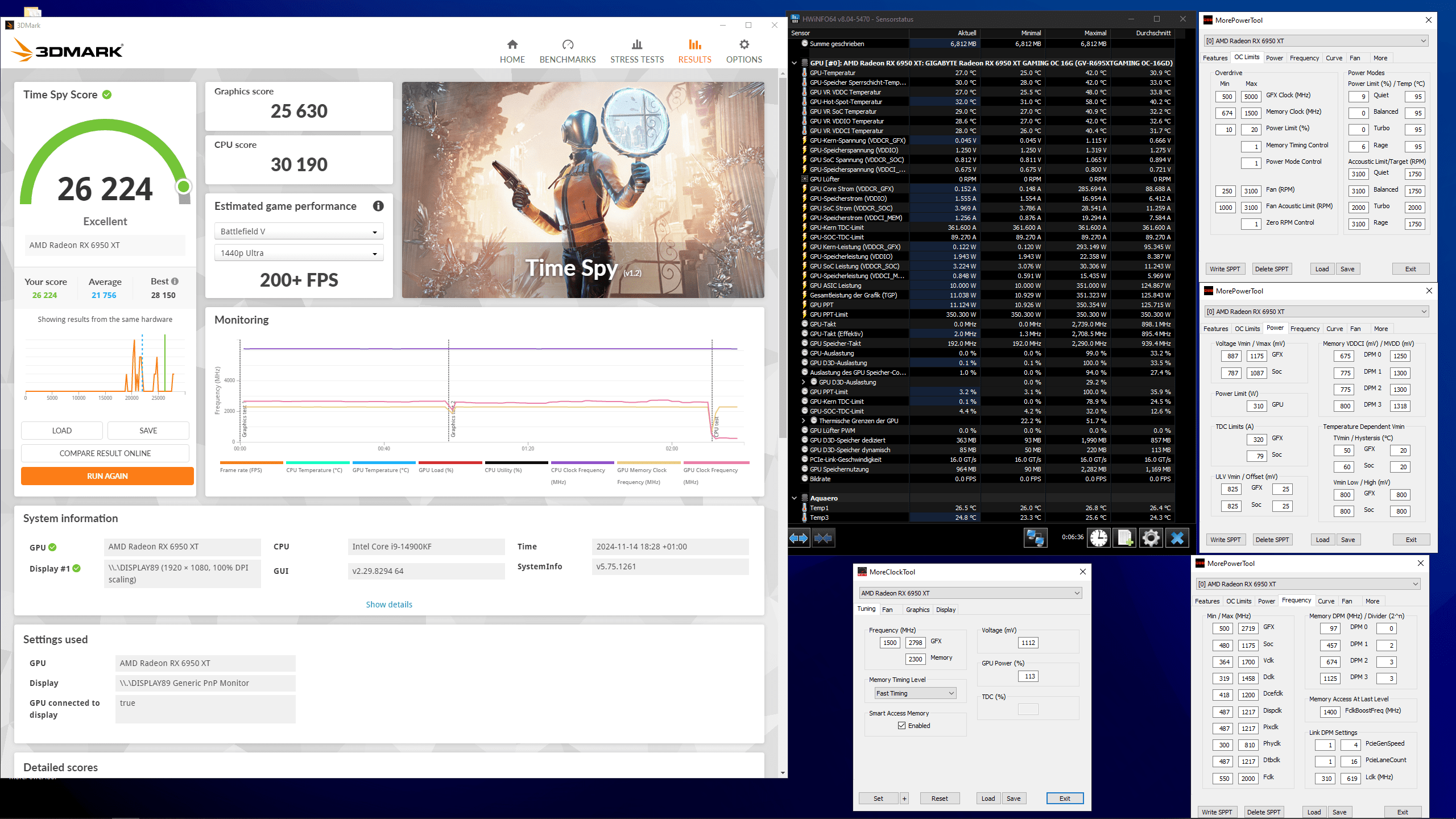

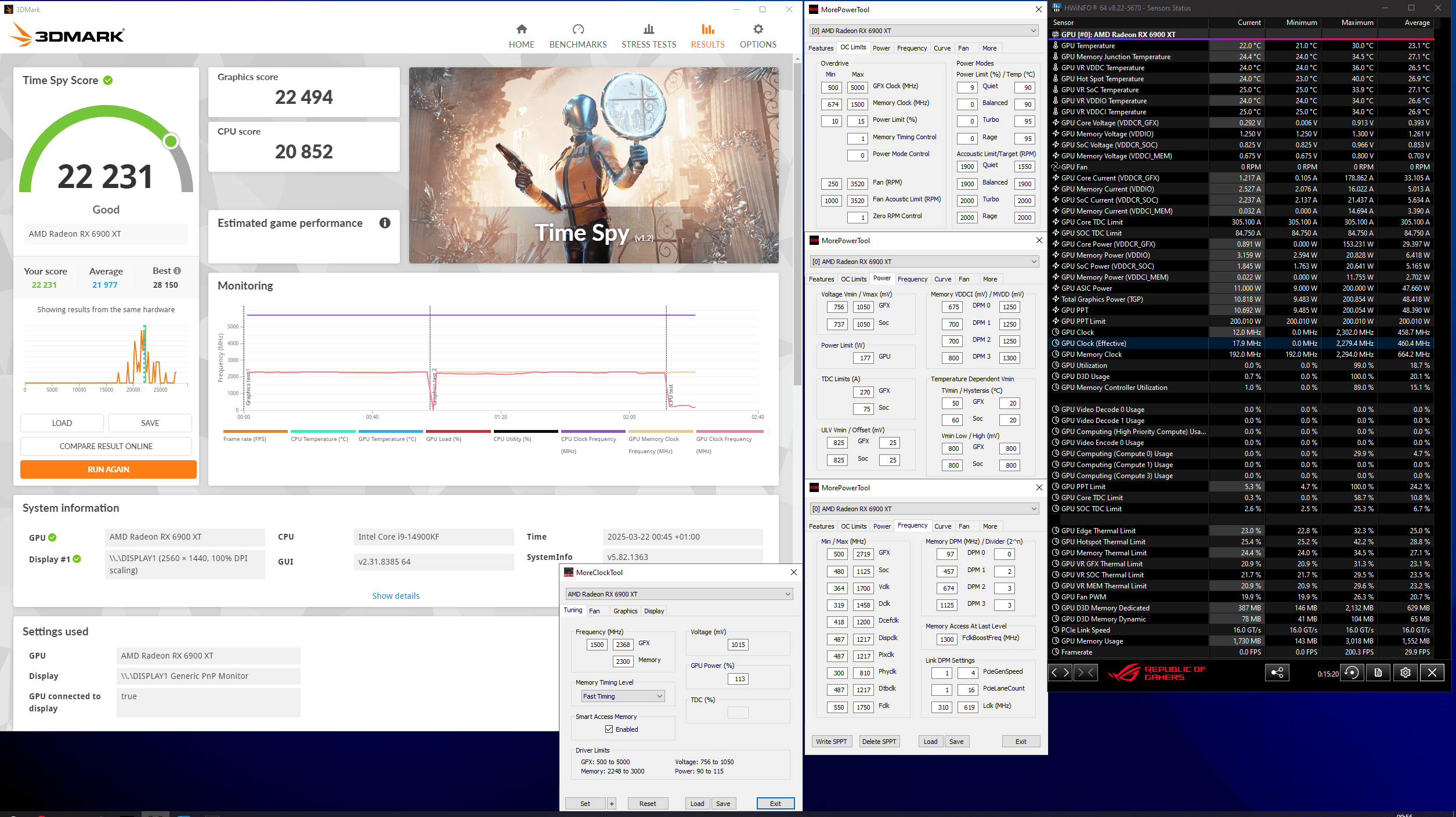

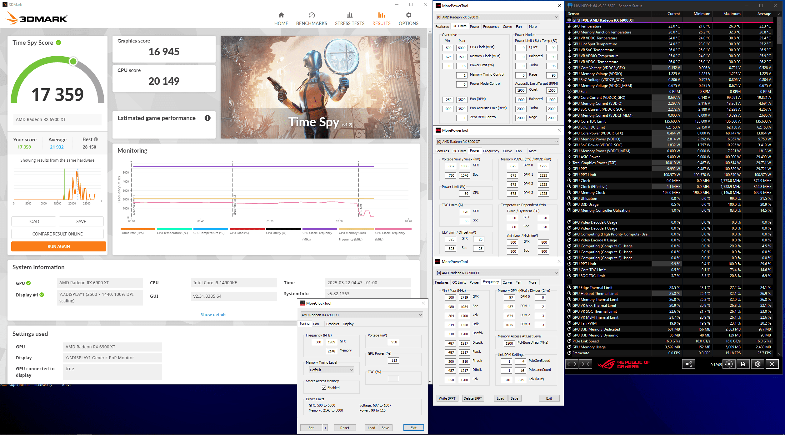

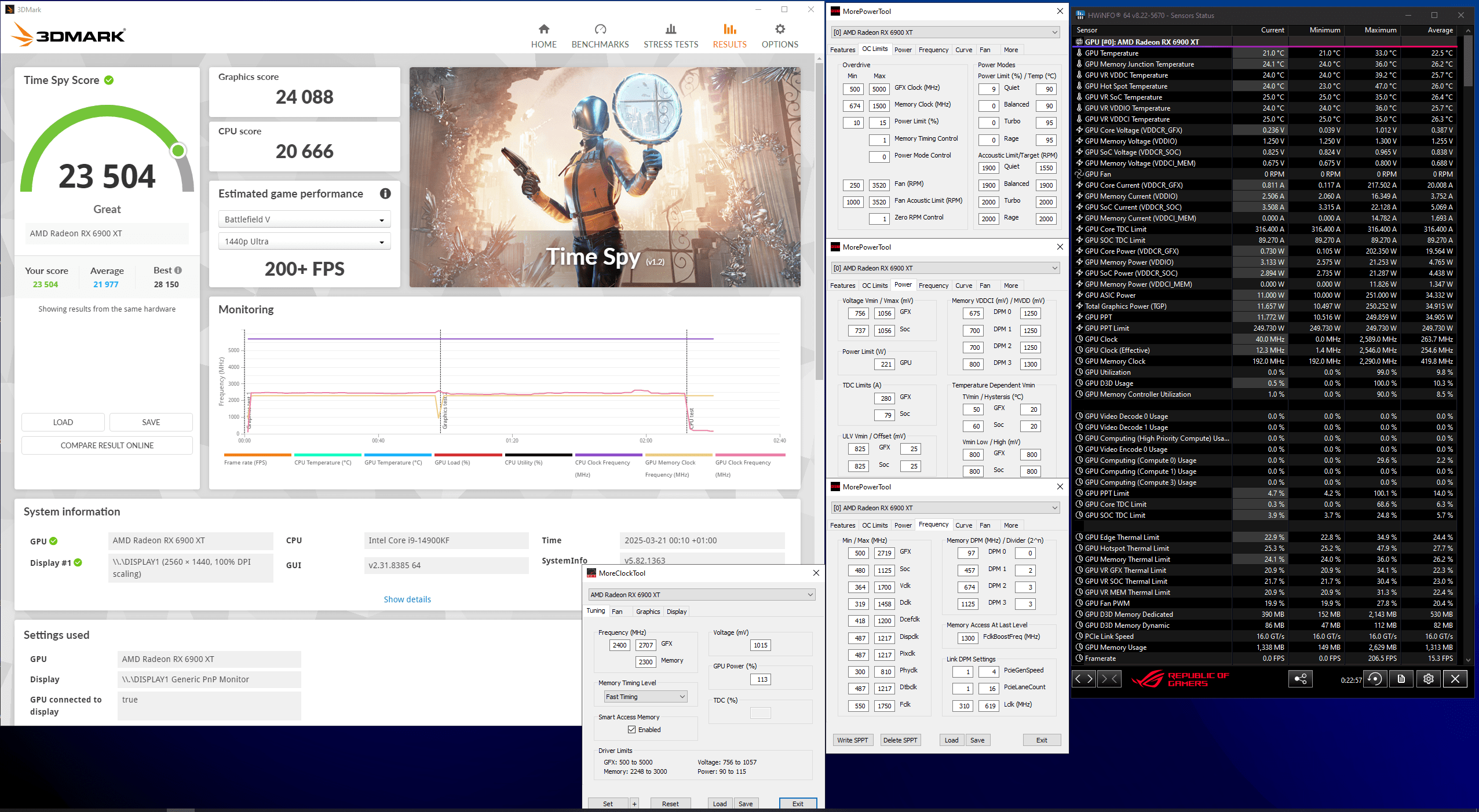

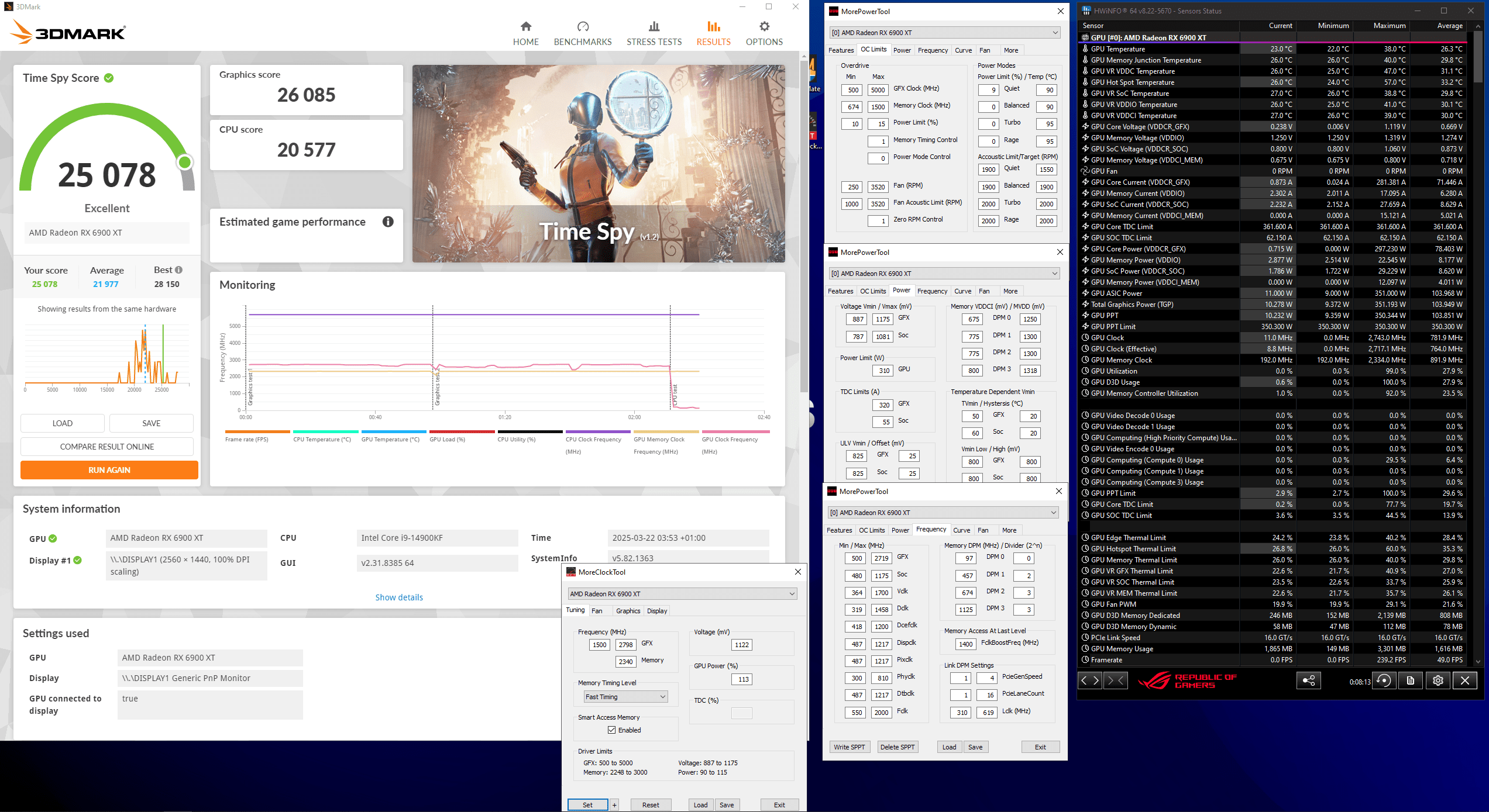

Ich hatte auch wieder Lust gehabt, etwas mit der 6900XT zu machen. :d
Hier sind ein paar Ergebnisse für die Rangliste.
100w
  1. 16.945
  2. GIGABYTE AORUS RX 6900XT Xtreme Waterforce
  3. 25°C/Wasser
  4. 25.2.1
  5. @turbogear
150w
  1. 20.225
  3. 27°C/Wasser
  4. 25.2.1
  5. @turbogear
200w
  1. 22.494
  3. 29°C/Wasser
  4. 25.2.1
  5. @turbogear
250w
  1. 24.088
  3. 31°C/Wasser
  4. 25.2.1
  5. @turbogear
300w
  1. 24.905
  3. 34°C/Wasser
  4. 25.2.1
  5. @turbogear
350w
  1. 26.085
  3. 36°C/Wasser
  4. 25.2.1
  5. @turbogear
