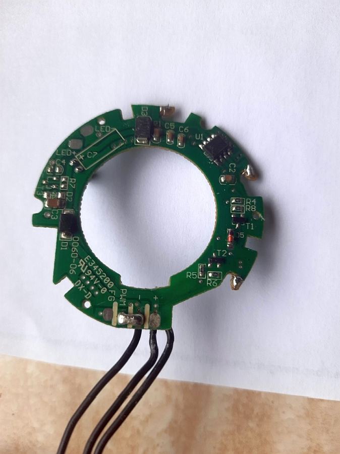

Hab mir gerade die Pumpe zurecht löten wollen und blödsinnigerweise die Platine dafür entfernt weil ich dachte ich mach es gleich unten ordentlich. Und diese 3 kleinen Minidrähtchen die die Platine mit den Spulen verbinden waren danach mal richtig Horror zum wieder dranlöten.
Jetzt sieht es so richtig kacke aus und es wäre ordentlicher geworden hätte ich das weiße Kabel einfach gekappt und von oben drangelötet :poop: Weiß ich für die nächste Pumpe auf jeden Fall Bescheid.
Vor allem hoffe ich aber dass ich wenigstens beim Löten nichts kaputt gemacht habe und die Pumpe noch läuft. Drehzahlsignal wäre da schon Luxus 😅

Wenn mich die Muse küsst crimpe ich mal einen 4 Pin-Stecker dran und hänge die Pumpe mal an das Board.
edit: Läuft einwandfrei! :hail: Ich werde meine übrigen 3 Pumpen auch noch umrüsten und berichten ob es zuverlässig funktioniert.

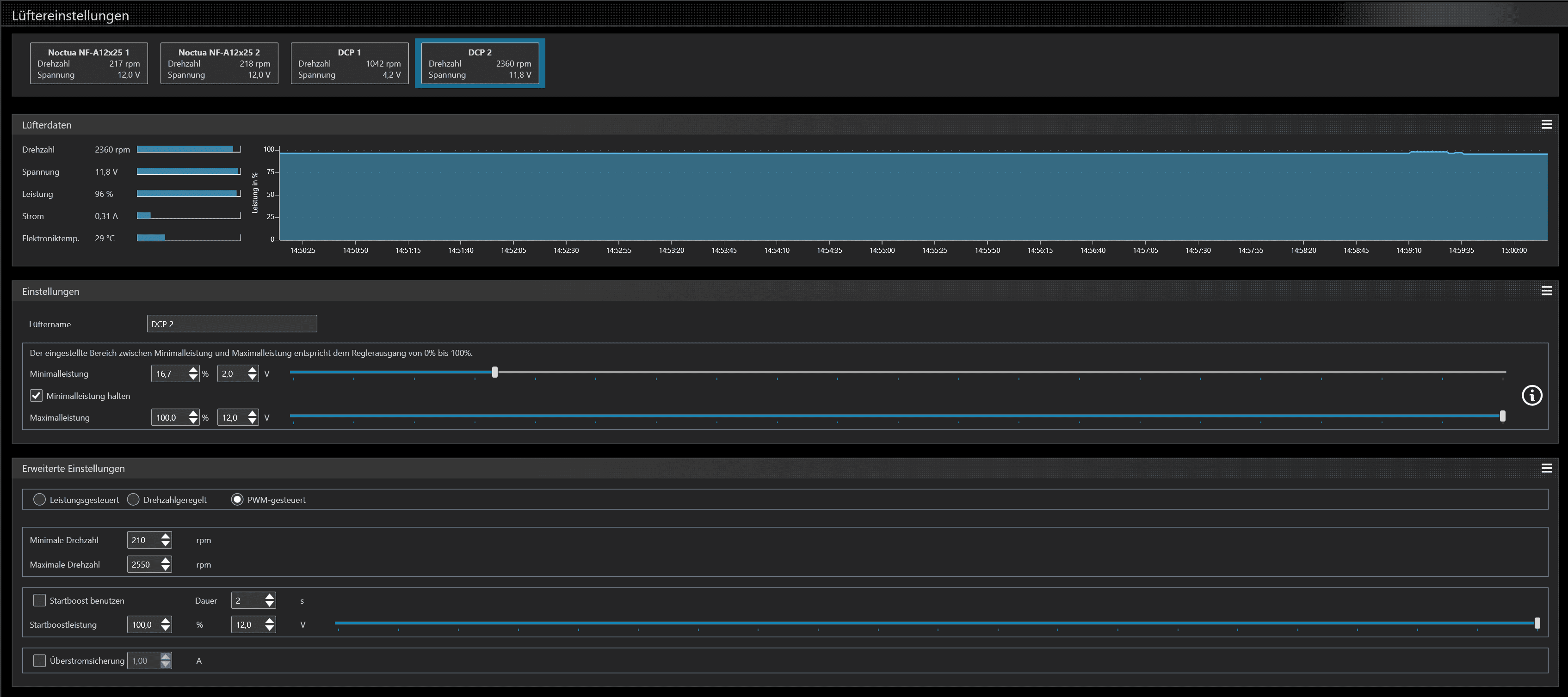

Bei der Lötkorrektur habe ich auch eine vierte Leitung gezogen, um zu schauen, ob PWM funktioniert. Klappt sogar ziemlich gut! Der Regelbereich ist sehr groß! :)

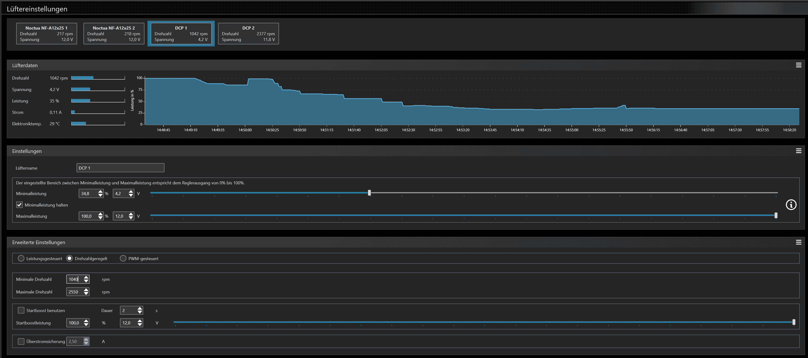

Und hier der Regelbereich bei Spannungssteuerung:
Wobei die Mindestdrehzahl und die zuverlässige Anlaufspannung bei beiden Steuerungsoptionen von Exemplar zu Exemplar variiert. Ich halte es für wichtig, die jeweiligen Grenzen für jedes Exemplar herauszufinden.

Was das PWM angeht, ACHTUNG!!! Das ist wie bei der DDC. Nicht alle können automatisch PWM nur, weil das Pad vorhanden ist! Im besten Fall haut es nur einen Vorwiderstand raus im schlimmsten Fall geht der Controller hops also nicht einfach so umlöten, wenn ihr euch nicht hundertprozentig sicher seid. Nur der A4949 kann PWM daher bitte immer vorher validieren.
Dann muss ich wohl Glück gehabt haben. Da ist nichts durchgegangen. Ich schaue dennoch nach, ob ich bei beiden den A4949 habe oder nicht.

Muss ich dafür die Platine ausbauen oder ist der auf der Seite aufgelötet die unter dem Deckel liegt?
Nein, der Treiber liegt auf der Oberseite. :) Ist das Bauteil U1.
BTW: bei mir ist es der A4949 😅
Bei mir auch A4949 - und läuft einwandfrei per PWM 😊
Richtig klasse, dadurch lässt die Pumpe sich noch wesentlich weiter runterregeln als über die Spannung.
