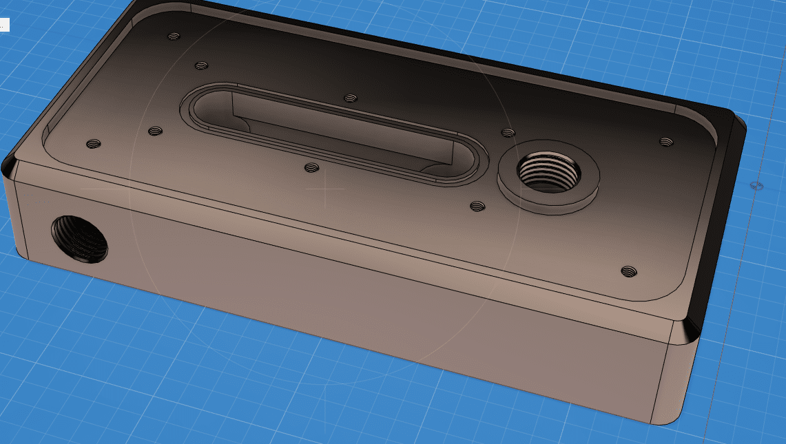

Pumpengehäuse für die DCP
tja, ich grübele noch, ob ich zwei Single Tops nehme wenn kein Dualtop kommt :/
Ist ja nicht so das es nicht schon halbfertig hier liegt :cry:
doofe Frage... was treibt denn da den Preis? Fräszeit ist doch Fräszeit?
Klar, wenn man da endlos manuell noch dranrummachen müsste... aber siehr mir ehrlich gesagt doch nicht danach aus? Wirkt auf mich auf jedn Fall ziemlich fertig.
Stückzahl, Material und Komplexität es ist wie mit den Angeboten für den HK Prototypen da ist von 150 bis 900€ für 2 Teile wohlgemerkt alles dabei.
Ja es sieht fast fertig aus ist aber im Prinzip nur halbfertig da fehlen noch einige Sachen :d
Irgendwer muss sich ja auch dahinsetzen und das programmieren (je nach Ausbildungsgrad kostet die Stunde da auch mehr oder weniger), dann den Verschleiß der Fräser - viele Vergessen was die Dinger kosten - plus Material plus Zeit plus plus plus Kleinserie.
Da kann ich mir solche Preise vorstellen.
Fräserabnutzung lasse ich nicht gelten, das fällt so oder so an...
Das "teure" ist doch die Konstruktionsarbeit, und die hat @wwwnutzer ja schon erledigt, dachte ich?
Das Umsetzen in Maschinencode / Programmierung der Fräse macht doch niemand händisch?
Als "Kosten" würde ich ansetzen, wenn man das Fräsprogramm dann laufen lässt und irgendwo klemmt es und man muss nochmal nacharbeiten; dann ist ja das Material futsch (und die Maschinenzeit weg). Abseits davon ist doch nichts, oder sehe ich das falsch?
Ernsthafte Frage :)
Kommt auf den Betrieb an, die meisten nutzten Maschinen die programmiert werden müssen da fällt schon Zeit an und ja auch Fräserabnutzung, Maschine und Co damit kann ich leben. Wenn ich dann aber manche Angebote sehe mit +200€ nur reine Programmierzeit und ich weiß wie lange ich, als ungelernter brauchen würde um es zu programmieren, dann möchte ich auch so einen Stundenlohn :fresse2:
Ja, Fräserabnutzung wird aber in einer wirtschaftlichen Betrachtung reingerechnet. Das Verbrauchsmaterial wird auf den Kunden umgerechnet. Macht ja auch Sinn. ;)
Ivh denke auch, dass vor Allem kleine Buden das Zeug noch per Hand programmieren und dann auch bei den ersten „Chargen“ dabei sind. Zudem wird ein Prototyp erstellt an den sicherlich nochmal gefeilt werden muss - speich Toleranzen oder Machbarkeit einer Tasche vom Radius etc.
Gerade die Leute die sowas noch per Hand machen sind rar geworden.
Selbst, wenn man die Dinger schon gießen würde und anschließend bearbeiten, bleibt der selbe Aufwand - nur weniger Materialverlust.
Schwierig. Das sieht man ja auch an DANs ITX Gehäusen - gegen die Massenprodukte wie das NR200 kommt er preislich als Kleinserie über LianLi nicht an.
Selbst wenn die Fräse die Daten aus dem CAD direkt übernehmen kann, muss i.d.R. vor dem ersten Fräsvorgang noch einmal der Fräsvorgang simuliert werden um auszuschließen, dass die Verfahrenswege mit dem Frästisch, dem Werkstück oder anderen Teilen kollidieren (sehr beliebt: ins eigene Spannwerkzeug fräsen :fresse:). Auch Vorschub und andere Parameter bedürfen zumindest einer Überprüfung. Da sitzt man schon noch einige Zeit dran.
