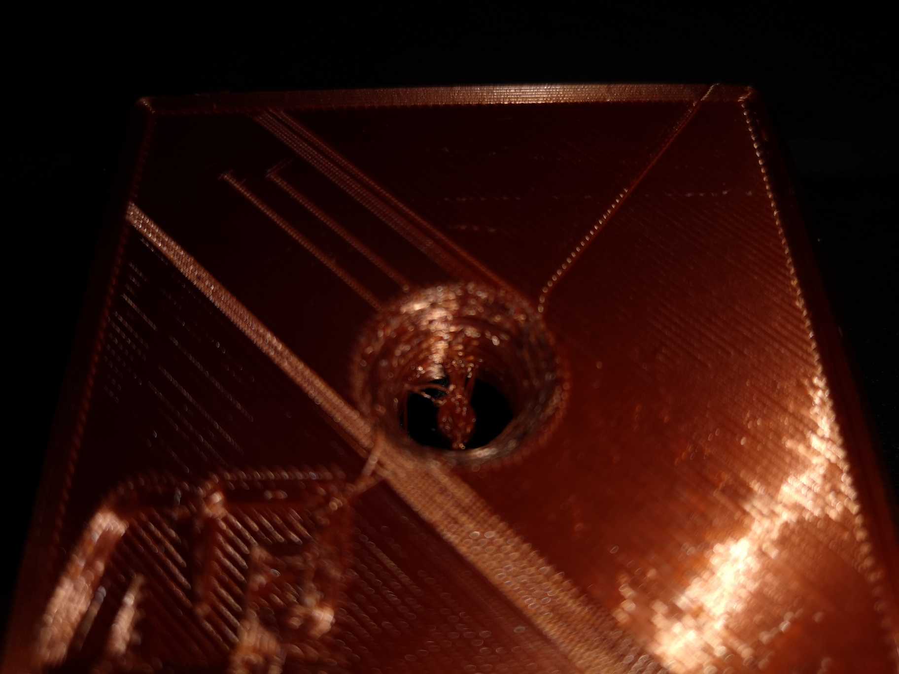

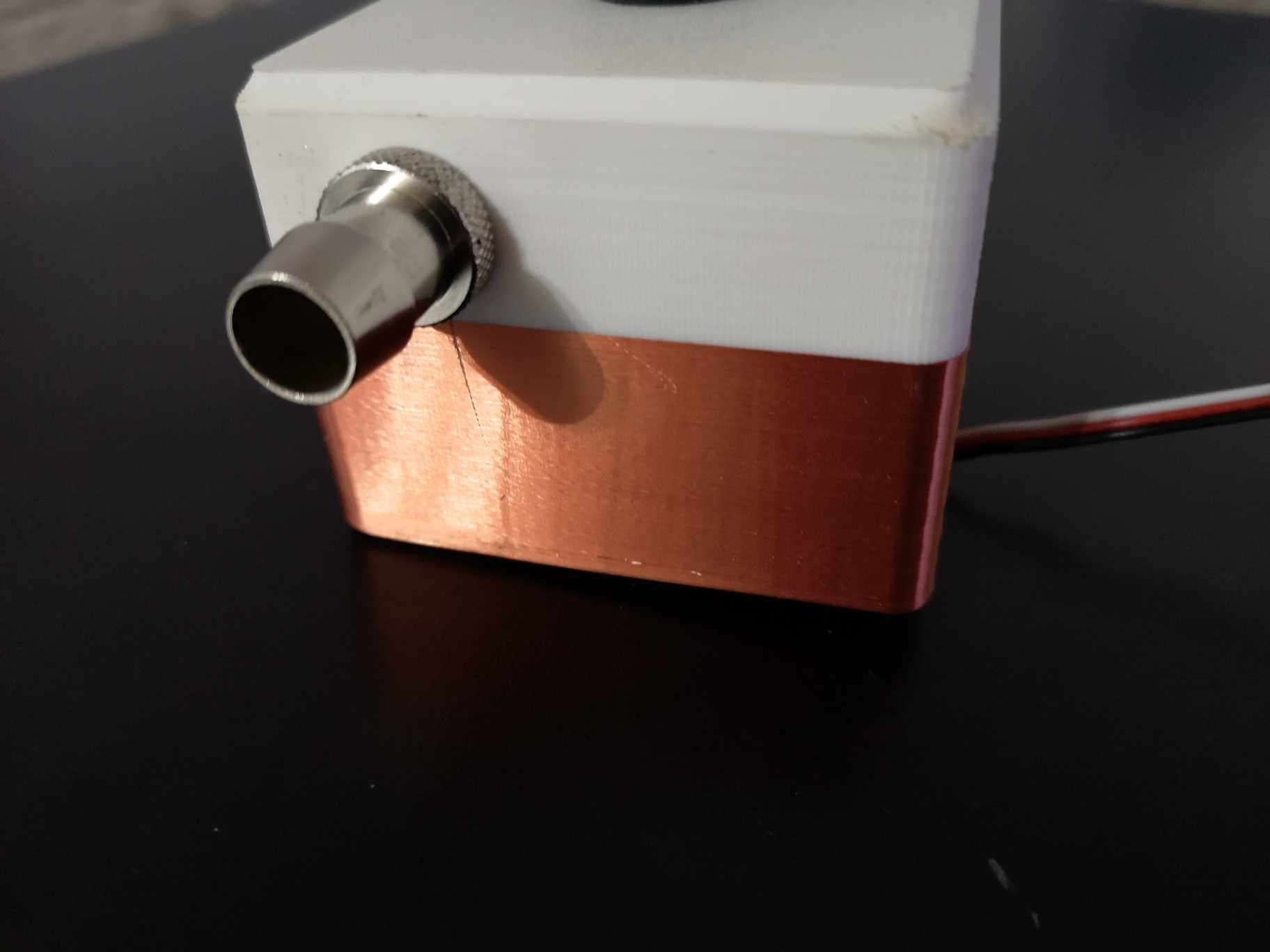

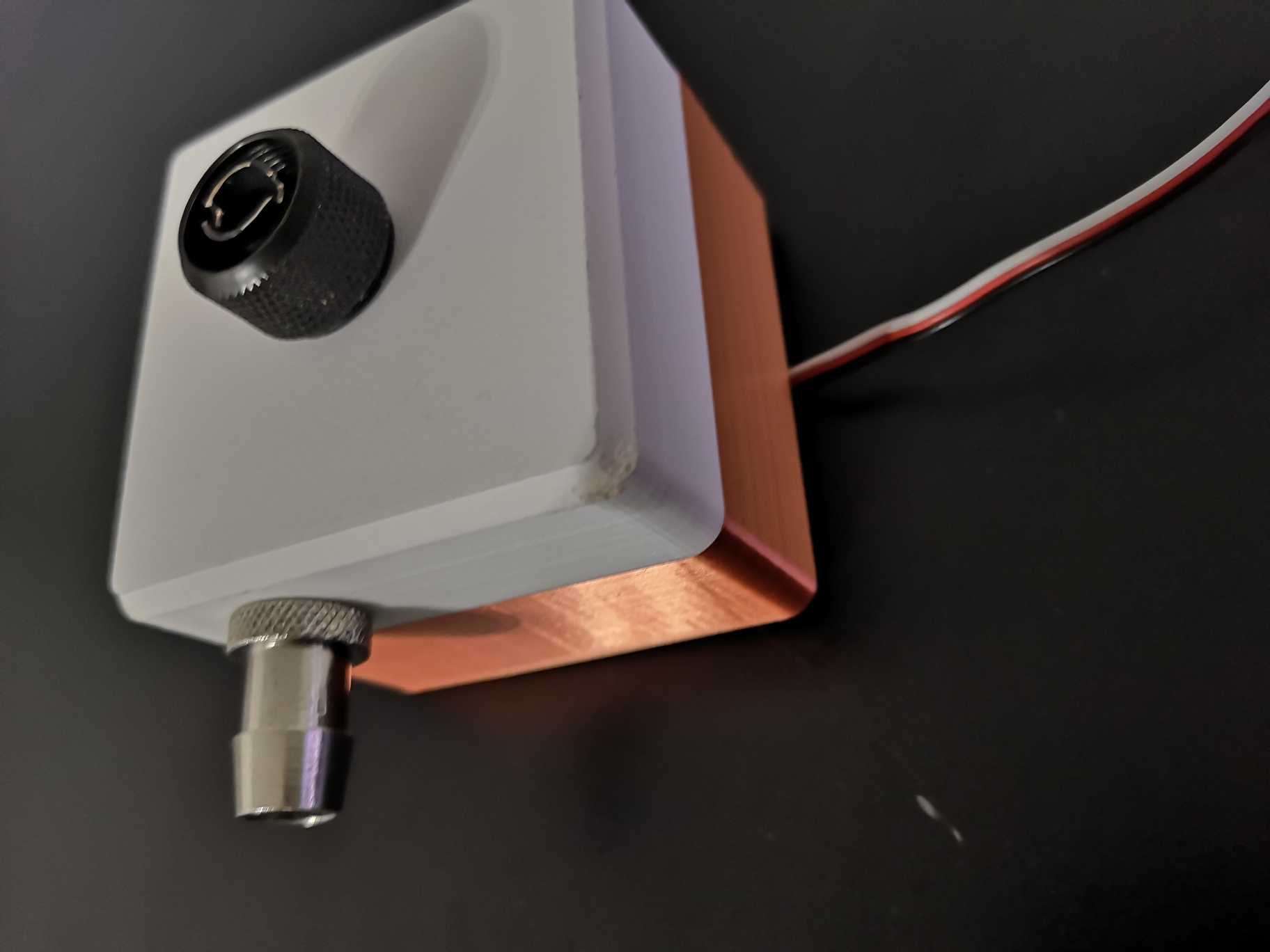

Nach knapp 24h Druckzeit kommt sowas raus:
Wollte eigentlich beides in Kupfer drucken aber das Kupfer Filament ist viel zu spröde selbst das Unterteil ist höchst fragwürdig von der Stabilität her im Gegensatz zu meinem anderen Filament aber gut aussehen tut es :d

Es ist ja nicht das PLA an sich sondern nur das Kupfer Filament meine anderen Prototypen mit meinem anderen Filament sind alle super geworden und auch Wasserdicht für kurze Tests nur das Kupfer Filament ist halt eher für optisch Ansprechende Sachen gemacht.
Die letzten Layer sehen super aus aber die ersten und die Gewinde puhh ein Massaker
Das weiße oben drauf oben bei den Bildern ist ABS das Problem bei ABS ist halt der Verzug beim Abkühlen, das Teil ist schon so auf den Mm genau konstruiert da ist der Verzug nicht hilfreich. Daher für reine Prototypen reicht PLA da ich damit eh nur Passung und grobe Praxistests mache.
Je nach ABS Filament muss man die Teile +1-2% größer Drucken damit man am Ende, wenn das Material abgekühlt ist die erforderlichen Nennmaße hat.
Klar, man muss vorher immer ein paar Teststücke drucken, entsprechend messen um so die %e rausfinden zu können.
Ich drucke ABS bei 105°C Heatbed Temperatur, 240°C Hotend und mit Ponal Holzleim als Haftgrund auf einem Ikea Spiegel.
Sowas funktioniert ordentlich, ganz ohne Warping aber macht keine Freude wenn man die alten Kleberreste irgendwann wegschaben muss.
