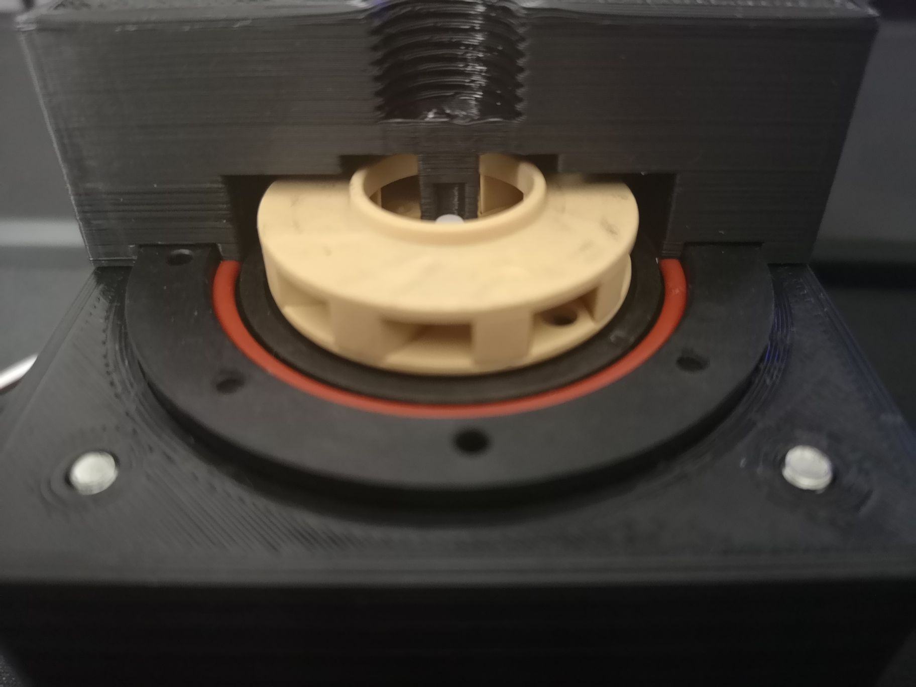

So schön wie es war ich musste noch eins machen und diesmal hab ich es doch tatsächlich geschafft die Cam mitlaufen zu lassen so...
Making of:

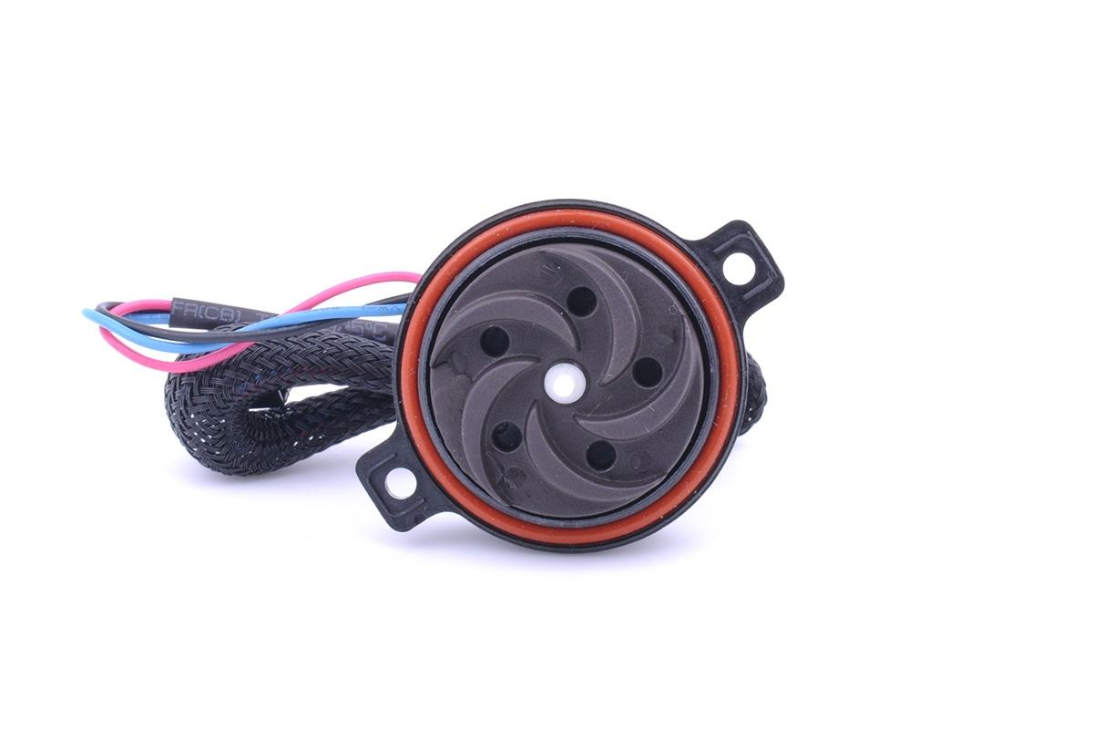

Der Impeller sieht wie ein richtig billiger Nachbau aus, man achte auf die Krümmung der Schaufeln

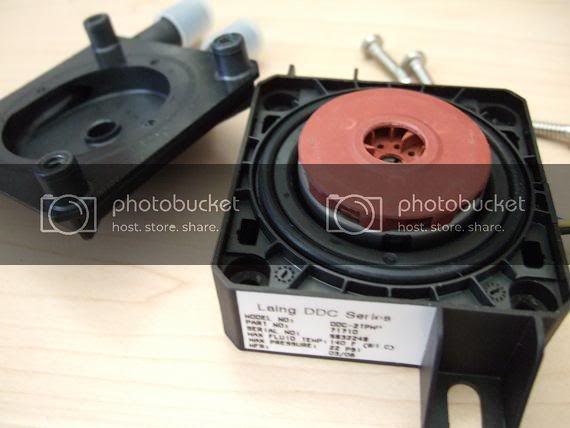

Was heißt billig ,die effektivsten Impeller im Wakü Bereich sind nun mal alles so aufgebaut, danach kommt das System in Eheim und Co KG und danach solche wie auf deinem Bild zu sehen in Aios und ACLs DCXXX die lauter und ineffektiver sind daher für so ein Budget Produkt ist es schon an sich erstaunlich, das so ein aufwendiger Impeller drin steckt.
Ne der in meinen Bild ist von einer Laing DDC und auch D5, Schnittbild. Der von der Chinapumpe sieht wie ein billiger Nachbau wie von der Laing DDC aus, irgendwie passt da nicht so ganz die Krümmung ab der Außenkante. Aber ansonsten ist das ein 1:1 Nachbau.
Das liegt daran das es nun mal nur 3 Impeller Typen gibt die Sinnvoll in Frage kommen, das die sich alle mehr oder weniger ähnlich sehen ist damit logisch, die Unterschiede bestehen in Lagerung, Materialwahl und Balance.

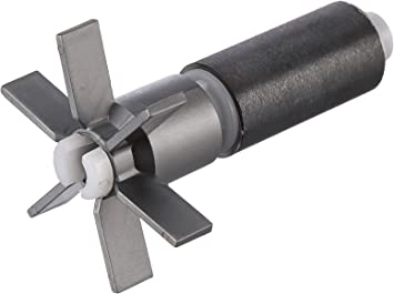

Der Impeller bei DDC und D5 ist übrigens auf einer Halbkugel gelagert während der auf der DCP auf einer Keramikachse "schwebt" daher ne Kombination aus der Lagerung der EHEIM Pumpen und der Kanalstruktur heute üblicher Impeller ;)

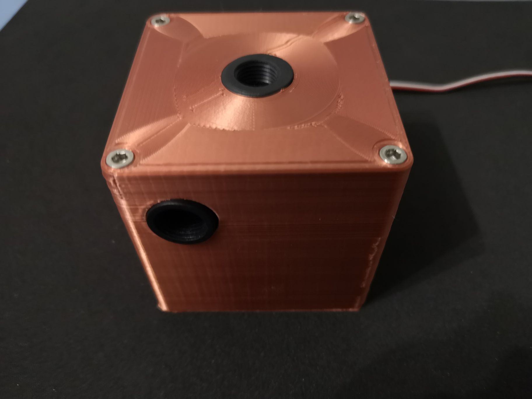

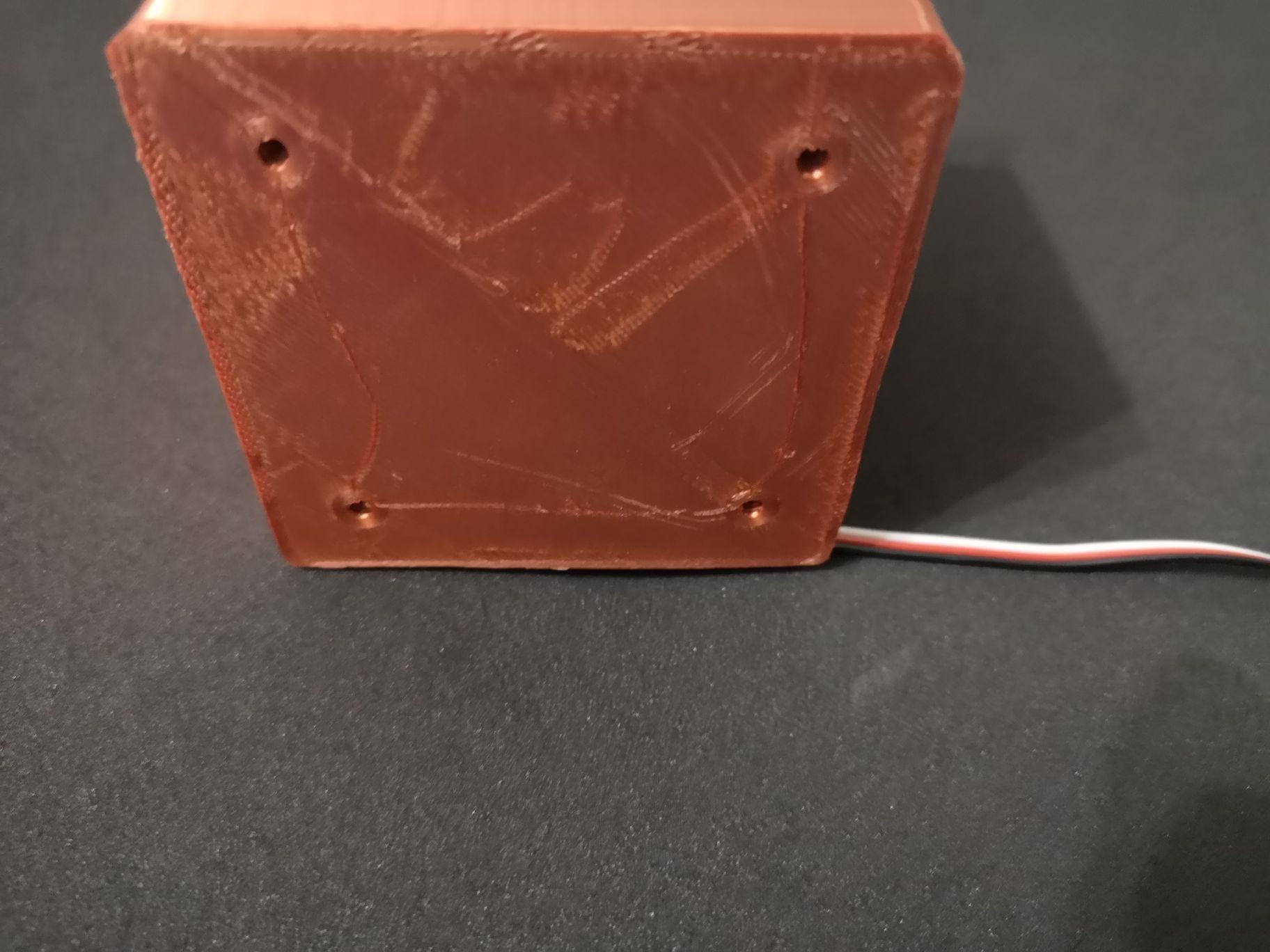

Einen 3D Drucker, ein wenig Moosgummi und 4 M4 Schrauben fertig ist ist das billig DCP Gehäuse :
Die Gewinde am Boden sind M4 und 50x50mm und daher kompatibel zu jeder DDC Halterung (am besten wäre es diese durch Gewinde Einsätze zu ersetzten da man die ja durchaus mal öfters rein und raus macht und das halten die gedruckten Gewinde nicht lang aus).
Das Kupfer Filament ist immer noch spröde wie Stroh hab mir beim lösen von der Druck platte fast den Boden abgerissen.
Ich schau mal das ich es heute Abend noch auf Thingiverse.com hochlade.
