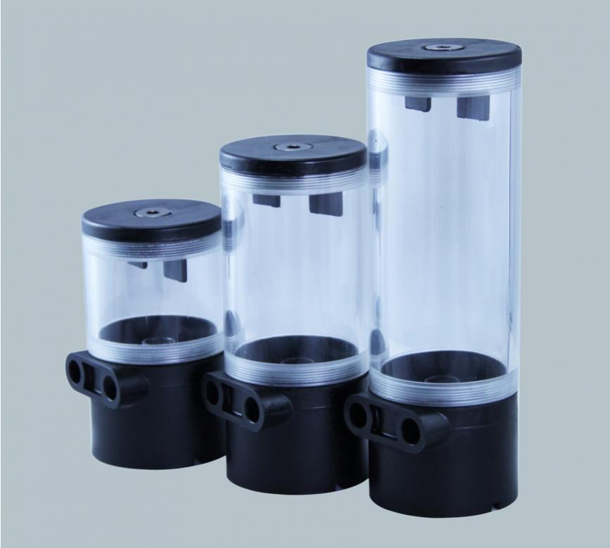

Gibt es schon infos ob eine version mit größerem AGB kommen soll oder kann man da einen größeren drauf schrauben ? Das konstrukt würde in einem S5 schon sehr verloren aussehen.

Just in diesem Moment auch daran gedacht :)
gibt es tatsächlich Anhang anzeigen 312421
Wo hast du das gefunden und wie soll die heißen ?
Die größte würde ziemlich gut passen.
Kann einer kurz was zum unterschied MCP vs DCP sagen ?
Hab grad mal gesucht und die MCP 125 sieht genauso aus wie die dcp450 (gleiche größe):
http://www.aliexpress.com/store/product/Magicool-MCP125-Pump-Integrated-Transparent-Reservoir-Tank-500L-H/1394909_32263801663.html
Der Shop hat auch eine MCP180 (180mm hoch) im Programm:
http://www.aliexpress.com/store/product/Magicool-MCP180-Pump-Integrated-Transparent-Reservoir-Tank-500L-H/1394909_32263670931.html

ups...hatte oben links geschaut - dort steht "CeBIT 2015, 16. - 20. März".
Egal ging ja um das Bild :)
