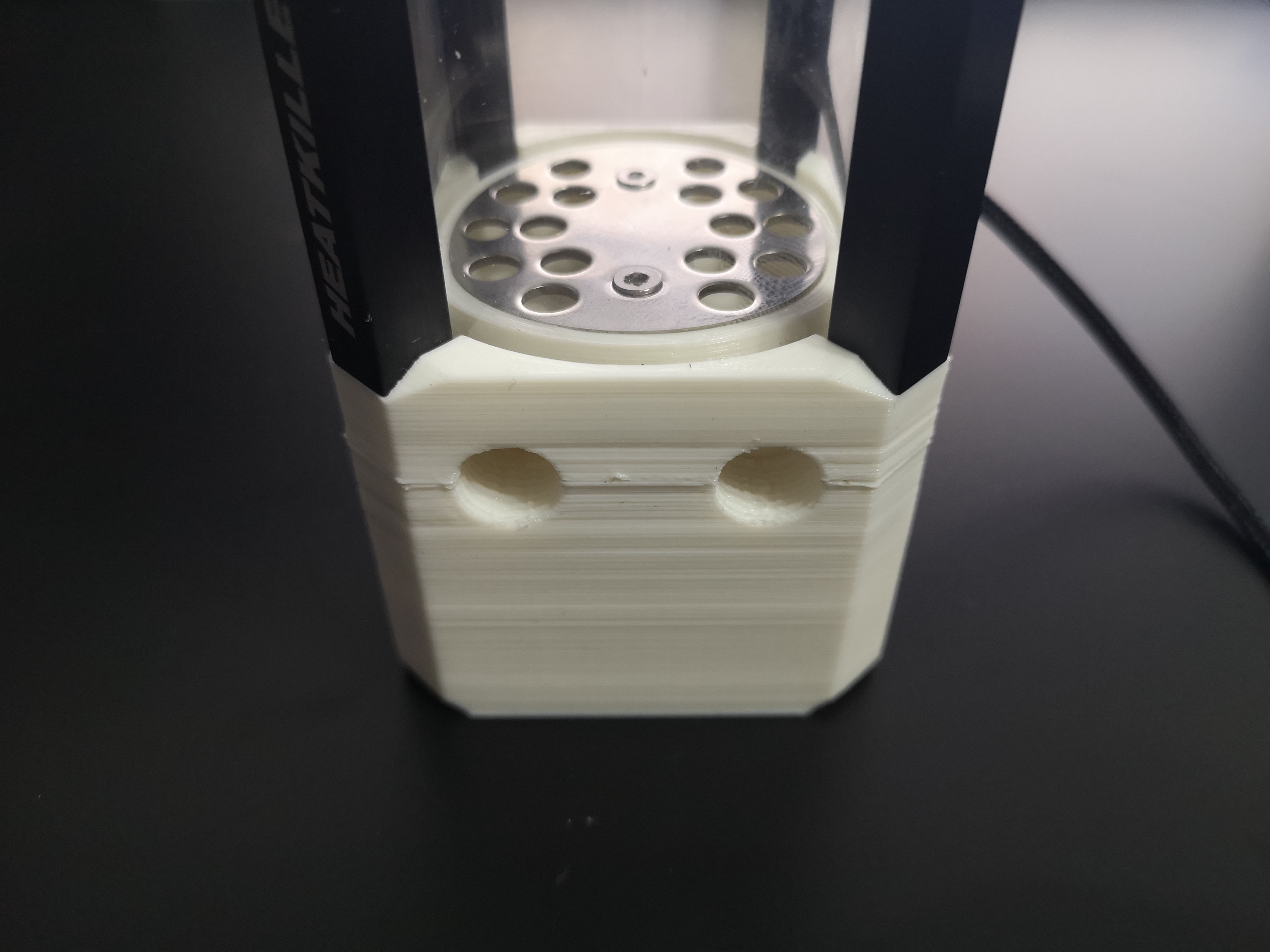

Heatkiller gone DCP, fürchterlich zu drucken das Teil aber es passt alles und es ist an der Tube Verbindung dicht, das war meine größte Sorge scheint aber unbegründet. Natürlich ist so kein Funktionstest möglich dadurch das ich den Adapter in zwei Teilen gedruckt habe da muss ich erst mal an Martin ran :d und gut Aussehen tut es auch noch (wenn man mal die fürchterliche Druck Oberfläche vergisst)Anhang anzeigen IMG_20200623_075303-min.jpg

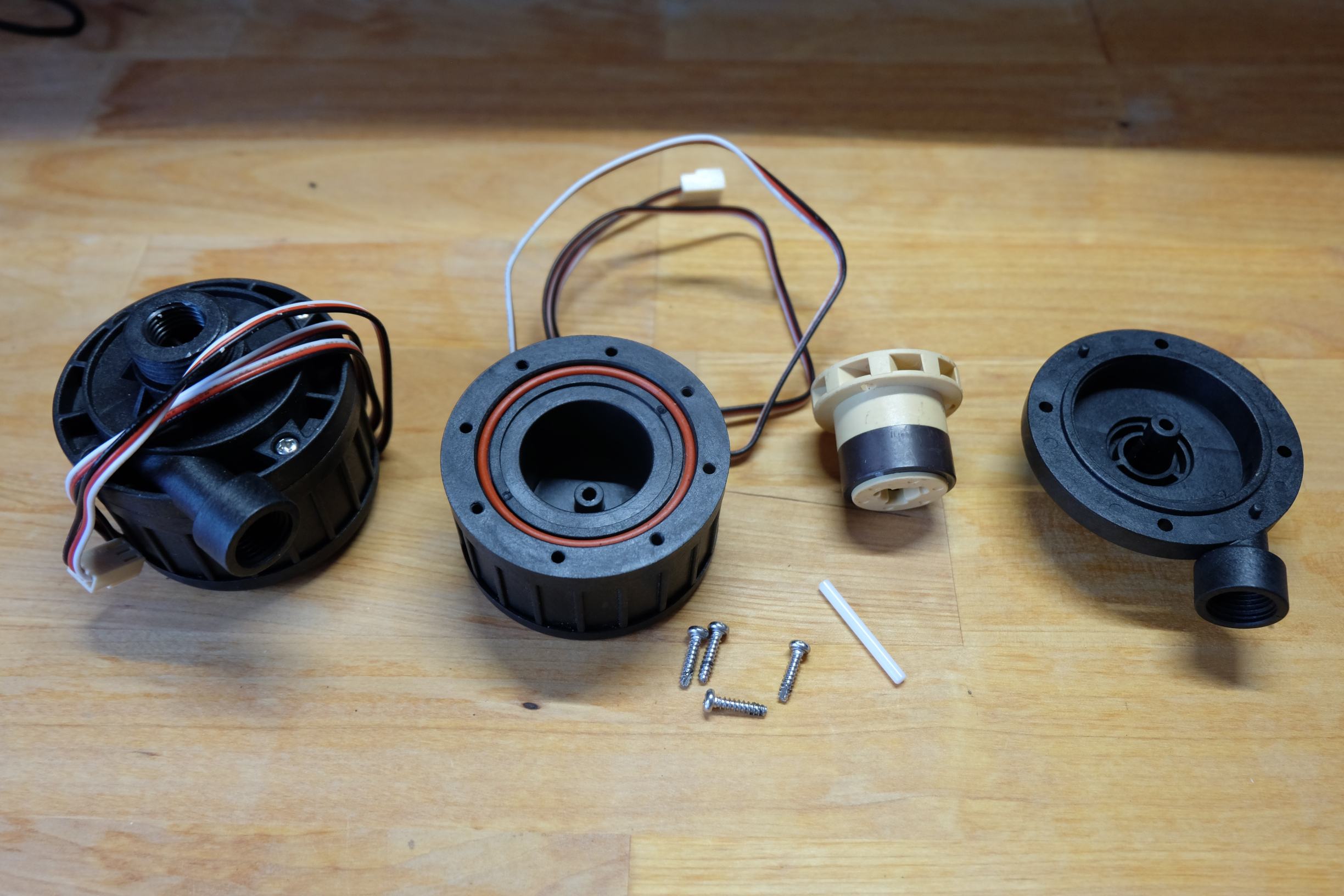

Machen tatsächlich einen recht soliden Eindruck und haben, wie von @busiderbaer gezeigt, eine O-Ring Dichtung ab Werk statt einer Flachdichtung (wie es wohl bei der DCP450 ist wenn ich mich nicht irre).

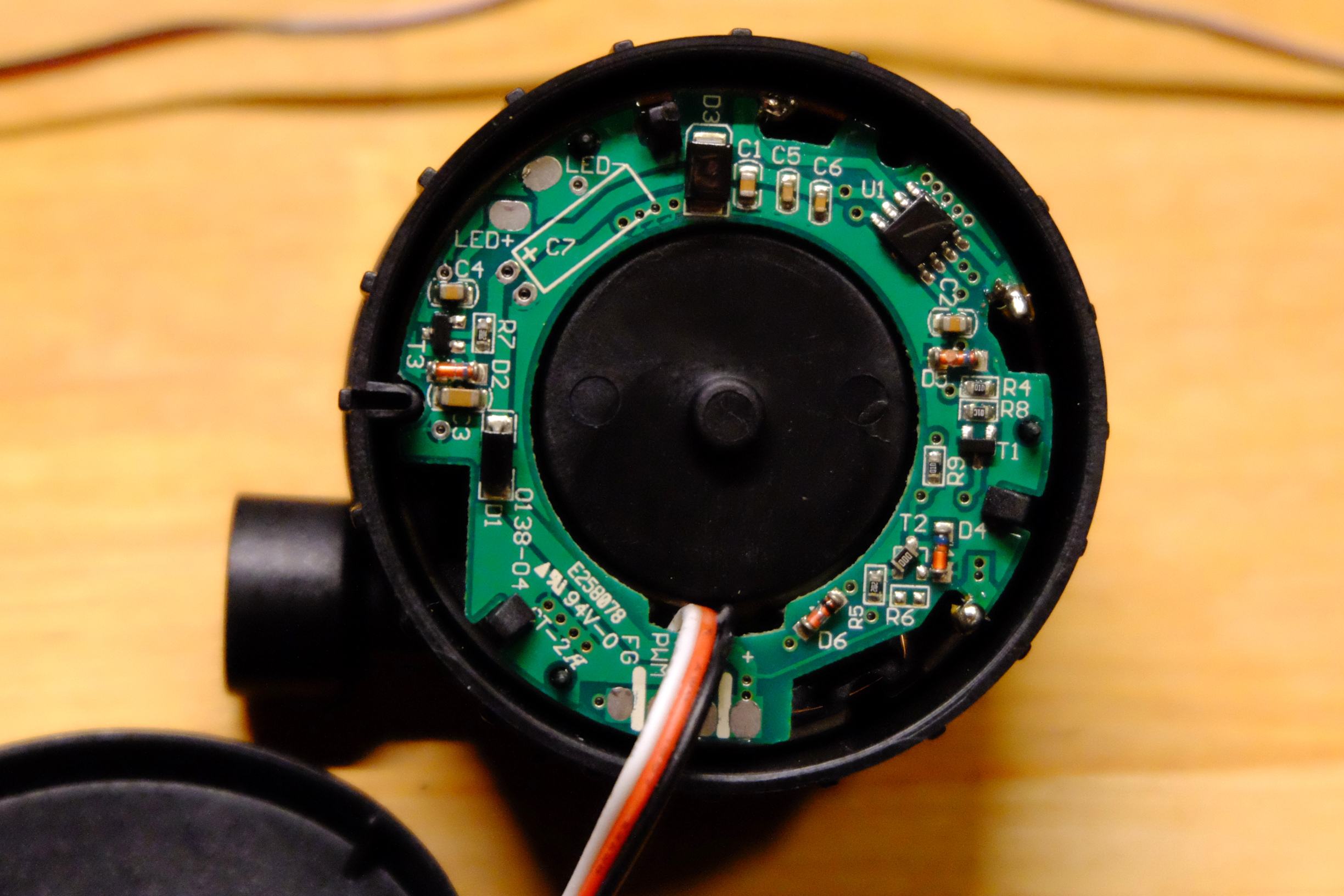

Die Welle ist nicht verklebt, das stimmt, steckt aber interessanterweise im Top deutlich fester drin als im Unterteil.
In beiden Pumpen sind auch einige Krümel aus der Fertigung drin sowie ein paar Verfärbungen am Rotor (ka ob man die weg bekommt), also einmal grundreinigen ist Pflicht schätze ich.

Die Krümel die busiderbaer hatte, habe ich auch gehabt ist aber wirklich nur etwas Staub aus der Produktion und Verfärbung am Rotor kommt vom Herstellungsprozess also nichts dramatisches.
