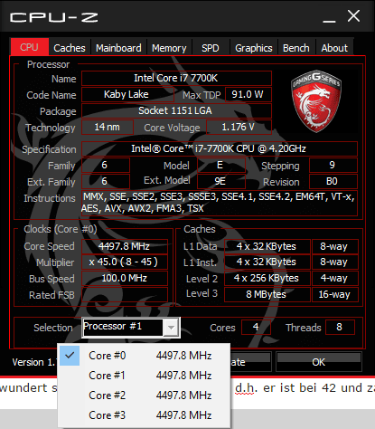

Vorgestern zusammen gebaut, beim ersten Start die Treiber installiert, das Bios aktualisiert über das von MSI mitgelieferte Programm MSI Live Update 6, XMP Profil geladen und die Lüftersteuerung vom Kühler + PWM vom Tower im Board justiert. Die Graka sitzt extra auf dem 2. PCI-e Slot um perfekten Airflow zu garantieren.
So nennt mich verwöhnt allerdings hatte ich bei meinen vorherigen CPU (AMD FX 6300) im IDLE eine Temp von 35°c - konstant - 0 Schwankungen.

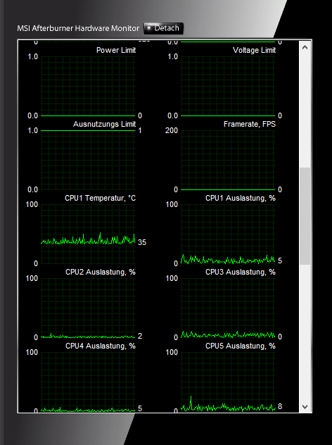

Nun mit der Kaby Lake CPU im Idle 35 - 42 Grad, allerdings sehr stark schwankend, manchmal springt er sogar auf 60 Grad und dann sofort wieder auf 40 zurück, im IDLE - so starke Schwankungen normal?
Hier ein Bild vom IDLE: Temps IDLE.png
Man könnte ja sagen, ist nicht weiter wild, aber jetzt kommt der Clou, mit CPU-Z habe ich im IDLE nebenher die Spannungen überprüft und da ist er auch nicht konstant sondern sehr Sprunghaft von 0,930-1,200 im Idle, solche Spannungen?
Hier ein Schnappschuss aufgenommen neben dem Tippen: IDLE Voltage.png

das mit den Spannungen ist normal, da springt ja nicht nur die Spannung sondern auch der Takt zwischen 800MHz u. 4500MHz,

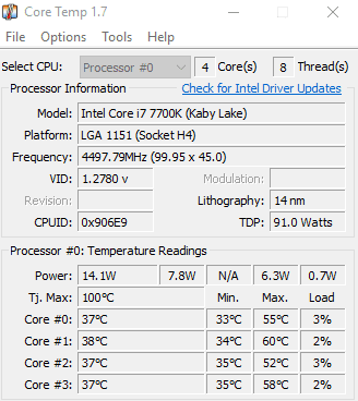

zu den Temperaturen, nimm mal CoreTemp, wer weiß was der Afterburner da ausliest
Danke für deine Antwort, Coretemp zeigt mir sogar ne durchschnitts VID von 1,27 - 1,35 an.
Siehe: IDLE Voltage 2.PNG
Genau das ist ja das witzige, der Takt ist laut CPU-Z immer der selbe, ich sehe ihn auschließlich und ununterbrochen auf 4.5 GHZ während die Spannung aber schwankt.
dann hat entweder das MSI Board mi dem XMP Profil was komisches eingestellt oder deine Energie Einstellungen sind nicht richtig,
Core Temp zeigt die VID, das ist die Vorgabe vom Prozessor, CPU-Z die Core Volltage das ist was er wirklich bekommt, das was da fehlt ist der Vdroop u. so gewollt.

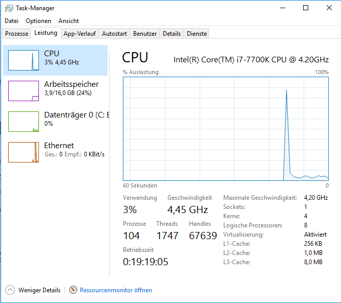

du kannst ja mal den Task Manager aufmachen u. schauen was du für Auslastungen hast,
sonnst die immer gleiche Frage, hast du auch eventuelle Schutzfolien vom Kühlkörper entfernt, mache Hersteller machen da welche drauf die mal praktisch nicht als solche erkennt.
Ich habe dir mal ein Foto von der Auslastung im Task-Manager gemacht: Auslastung.png höher als 3% kommt die auch nicht im IDLE, taktet aber immer bei 4,5ghz mit schwankenden Spannungen.

UPDATE: Im Windows habe ich die Energieeinstellung Höchstleistung gewählt.
gut das mit der Höchstleistung erklärt warum der Prozessor immer auf 4,5GHz bleibt,

aber ich habe jetzt mal seit vorhin CoreTemp laufen lassen u. ich habe da auch eine Max Temp von ~45°, IDLE ist im Moment ~25°, (nur Surfen im Netz)
scheint für einen ungeköpften 7700K noch recht normal zu sein bei dir
