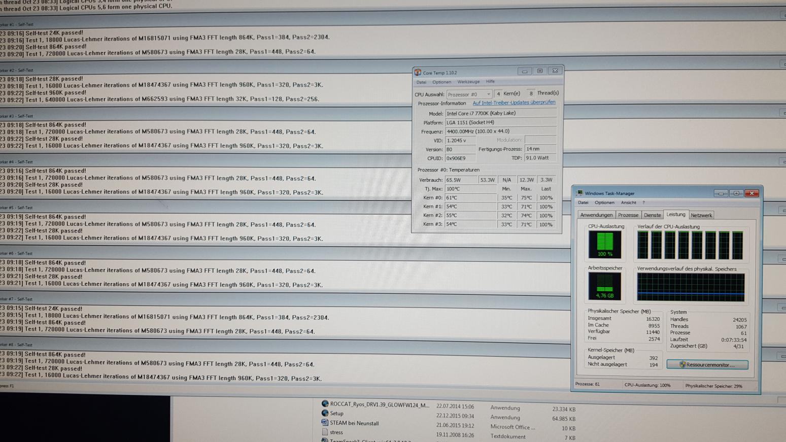

Hi,
nach ca 40 min Prime 28.10 sehen die Temps bei mir so aus. Nicht übetaktet.
Wie ist die CPU einzuschätzen?
MfG
Torti

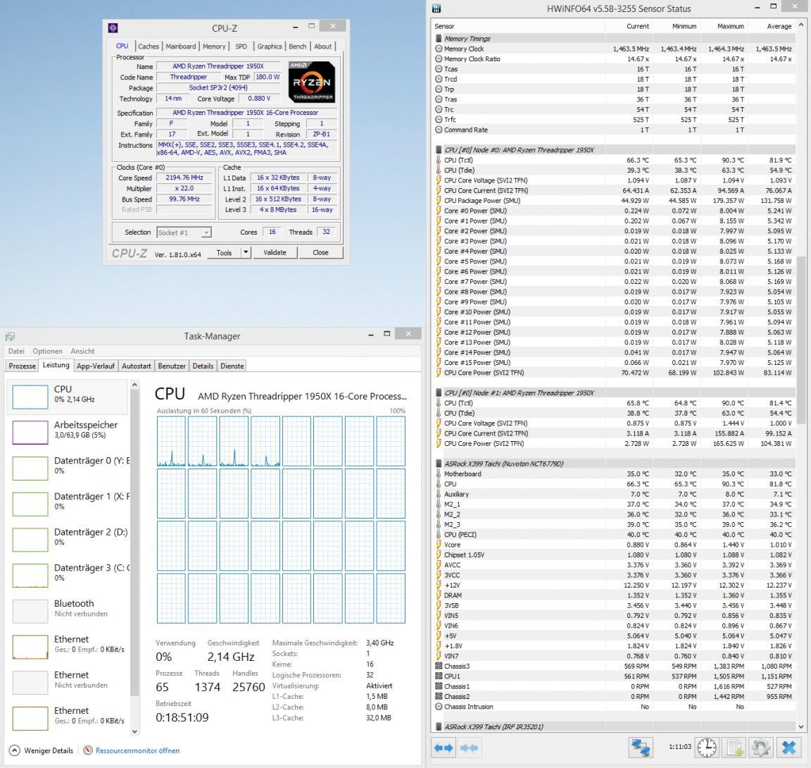

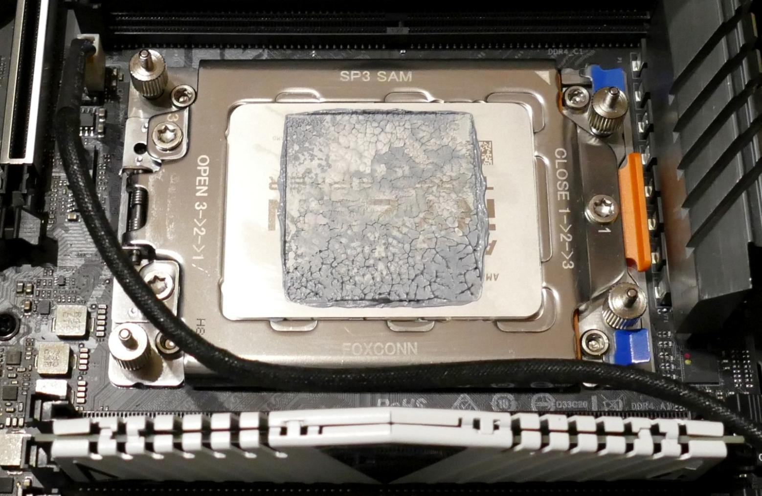

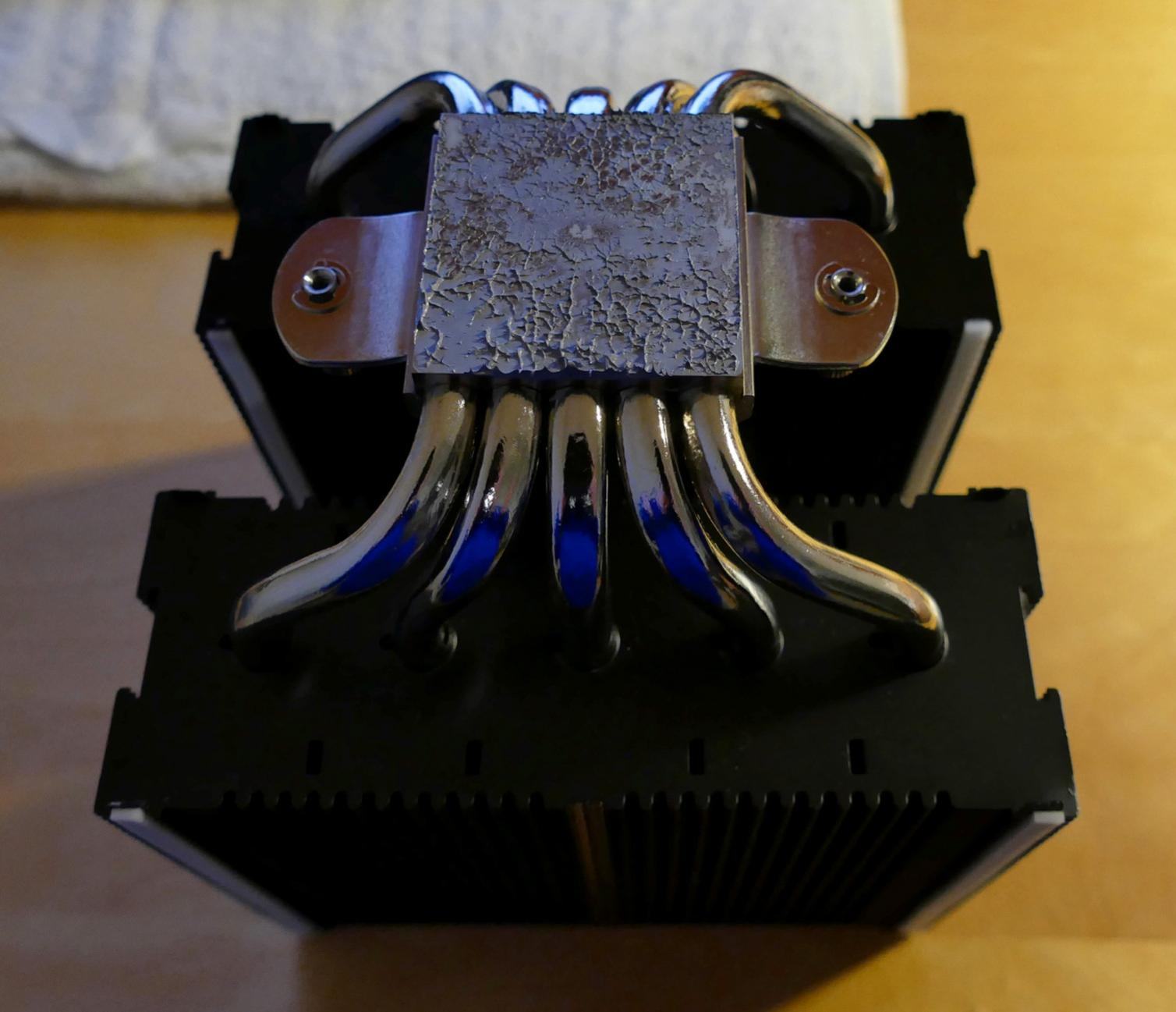

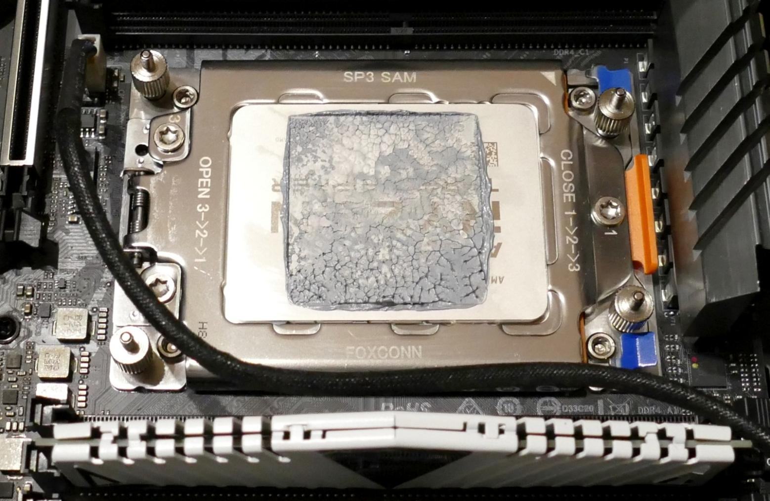

Hallo zusammen!
Ich hab vor ein paar Wochen mein neues System auf Ryzen Threadripper/X399-Basis zusammengebaut und nachdem der ursprünglich als CPU-Kühler vorgesehene Phanteks PH-TC14PE temperaturtechnisch ein absoluter Reinfall war, höchstwahrscheinlich auf Grund der zu geringen Kontaktfläche (siehe die letzten beiden Bilder), is es jetzt doch der Noctua U14S TR4-SP3 geworden. Allerdings bin ich mir grad noch nicht sicher, ob das Teil richtig sitzt, nachdem die Temperaturen insbesondere im absoluten Idle für meinen Geschmack recht hoch sind und auch unter Vollast mMn noch etwas niedriger sein könnten:
  • Vollast nach gut 30min Prime95 v29.3 (Custom-Run): 1950X_Stock_P95v29-3.jpg
  • Idle (knapp eine halbe Stunde nach Beenden von P95): 1950X_Stock_Idle.jpg
Raumtemperatur war in beiden Fällen 20.9°C laut Elgato Eve Weather, also vergleichsweise niedrig.
Weiterhin springt die Kerntemperatur z.B. beim Starten von Programmen schlagartig auf teilweise bis zu 60° wie z.B. hier:
Is das normal?
Weitere Bilder:

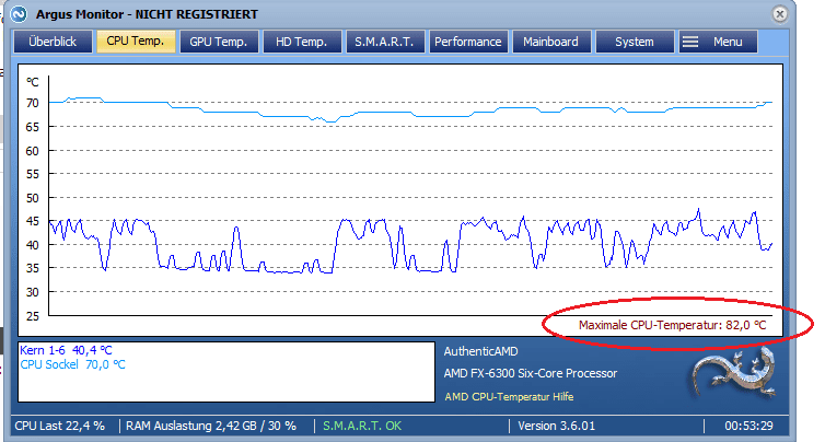

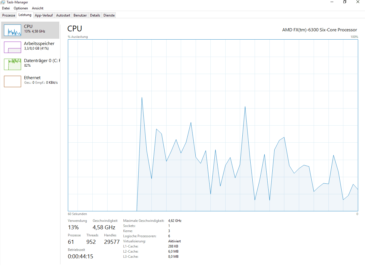

Windows 10 macht Sporadisch und zeitlich unterschiedlich Neustarts...
Hallo.
Bei mir hatte sich mal ein ca. 6 Monate alter PC, den ich selbst zusammengebaut hatte, das Netzteil verabschiedet.
Habe jetzt
MSI 970A
AMD R9 200 3GB /Hatte ich neu erworben, war also noch Original verpackt; ich weiß ist keine Rakete.../
Corsair Vengeance 2 mal 4GB RAM
AMD FX 6300
ARCTIC Freezer Xtreme (sieht zumindest so voluminös aus))
Mainboard, CPU, Kühler und RAM waren vom Nutzer gebraucht angeboten, laut Aussage lief das System ohne probleme.
Die GraKa hatte ich Neu/ Verschweist verpackt gekauft. Damit hatte ich bisher keine Probleme.
Seitdem ich den Total-Auswahl hatte (mit dem Netzteil, das sich verabschiedet hatte) läuft das System JETZT mit den oben genannten
Komponenten irgendwie zickig.
Ich hatte die (alte-) Seagate 1GB (3,5Zoll, intern SATAII) in verdacht (wurde aber auch wie das ganze teil mal vor 6 Monaten alles neu gekauft, alles auf günstig getrimmt), da ich durch die Absturz-Protokolle willkürlich Neustarts hervorgerufen wurden.
Das was ich ich erkennen konnte, in diesen Windows-Protokollen, das Programme entweder zu lang gebraucht hatten das Windows ein neustart verursacht hatte (mehrere Programme, unterschiedliche Dauer nach Start des PCs) oder sonstwas nicht reagiert/geantwortet hat an Programmen von Windows.
Neu Installation von W10 auf der Seagate platte brachte keine Lösung. Sporadisch kamen die neustarts wieder...
So, heute eine neue WD Blue 1GB eingebaut, formatiert, Partitioniert und W10 installiert.
Ich habe nur alles an Software Updates laufen lassen, und lud mir noch Treiber runter.
Also keine Spiele gezockt, aber dann neustart aus dem nix???
Habe mir das Tool Argus Monitor runtergeladen, da ich denke, das es irgendwo die Temperatur zu hoch kocht;
*Screenshot im Anhang*
Sind die 82 Grad zu hoch?
ich meine, ich bin NUR im Internet, im Hintergrund läuft nur das nötigste;

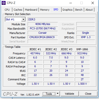

Ram Voltage steht auf 1,50V, ist das zuviel?
Könnte mein Problem an einer zu hohen Temperatur liegen für die CPU?
Der Fette Kühler wiegt sicher einiges; ich würde annehmen, dass das gewicht des Kühlers nicht Optimal ist, wenn es seitlich runterhängt auf der CPU, und daher das Kühler nicht Optimal verlaufen könnte?
Ich möchte einfach, nur das es läuft, ob ich jetzt nur im Netz Surfe oder mal ein Manager-Spiel zocke...
Wenn es dafür ein neuer Kühler oder RAM nötig sein sollte, daran sollte es nicht scheitern.
Bin halt mit meinem latein am ende im Moment.
Gruss
sulle

Dein System überhitzt entweder oder der Temparatursensor hat was abbekommen.
Hallo.
Danke für die schnelle Antwort.
Habe jetzt auch probeweise den takt vom RAM auf 1322mhz (von 1866mhz) gesenkt, mal schauen ob das doch daran lag.
Sonst muss ein neuer CPU Kühler her; vielleicht jemand ein tipp? Nicht so klobig wies das jetzige wäre nicht schlecht.
Neuer RAM Speicher käme dann als nächstes dran, wenn das die Probleme nicht beheben sollte.
Dann hätte ich alles neu bis auf Mainboard (ist jetzt ein neueres BIOS von 2016 drauf, das hatte ich heute noch auf msi gefunden).
und Grafikkarte. Man man, so ein blödes Problem zerrt echt manchmal an den Nerven.
