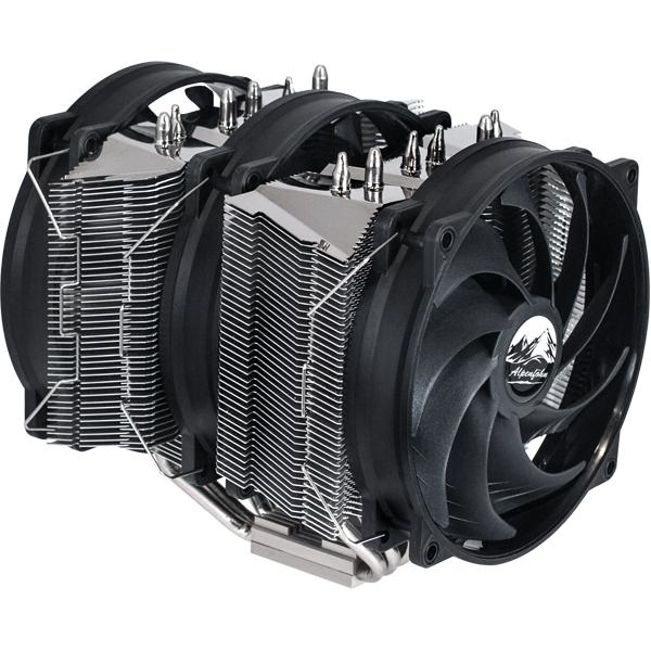

und dein Cool ist eigentlich topp:
Zwillingsturm mit 6*6mm Heatpipes und 340W TDP
(Derzeit gibt es keine CPU die den angegebenen Wert von 340W Verlustleistung erreicht.
Die Angabe bezieht sich auf interne Messungen mithilfe eines Heizwiderstandes)
Deine CPU hat eine TPD von 91Watt also weit vom Maximum entfernt.
Das einzige was du machen könntest ist den Cool wie auf diesem Bild mit 3 Lüfter auszustatten:

Dein Problem scheint unter dem Heatspreader an der Intel-WLP zu liegen.
Wenn so ein potenter Kühler wie der Olymp es nicht schafft, dann bekommt er die Hitze nicht ordentlich von unten weitergereicht.

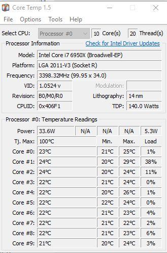

Servus,
ich hab gestern von 5930k auf 6950x gewechselt, soweit so gut nur die CPU Temp passt so gar nicht...
Wassertemp = ~30 °C
CPU hat im Leerlauf 22°C und nach mehreren Minuten Volllast ca. 40-45 °C...
Woran könnt das liegen?
