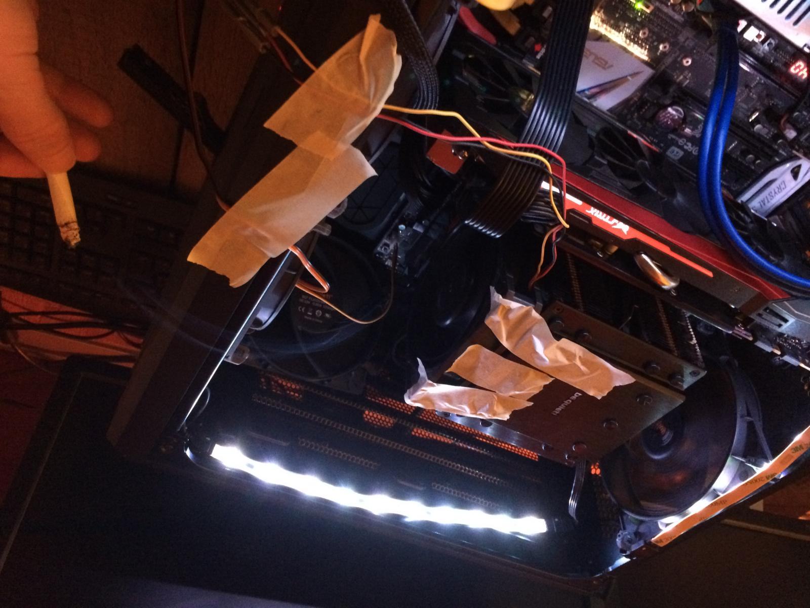

ich habe heute mal nen Test gemacht mit dem Dark Rock Pro von bequiet. Mit stock lüfter, einem 120er noctua industrial 2000 rpm und einem 120er scythe typhoon mit 4500 rpm. 6700K @ 4,5 / 1,3V. Gemittelte Maximaltemperaturen (core temp) bei voller drehzahl der lüfter nach einer Stunde unter prime 95 heat:
bequiet stock: 66,25 °C
noctua: 63,75°C
scythe: 61,25°C
Also jeweils 2,5°C Kühler, wobei der scythe Lautstärkemäßig eigentlich schon unter Körperverletzung fällt :), der noctua rauscht relativ angenehm vor sich hin, klackert aber auf 1000 rpm unangenehm. Ich wollte einfach mal wissen was da so geht wenn man teils perverse (scythe) lüfter dranschnallt, hätte ehrlich gesagt mehr vom scythe erwartet aufgrund der Turbulenzen die dieses Gerät verursacht. Interessant wäre mal ein extrem Versuch mit einem echten Industrie Verdichter der mit 10bar durch den Kühler ballert :) IMG_0789.jpg
