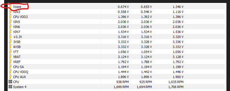

Bräuchte bitte mal Hilfe, mein 12900k wird bis zu 100° warm, nicht übertaktet. Gibt es ne Möglichkeit da was zu machen.
Kannst du mal bitte mittels eines HWInfo64 screens zeigen wie hoch die Spannungen bei dir ausfallen?
Hm ich komme nicht über die 142W und er boostet auch nur auf 4650Mhz.
Klar, grade dabei. Kann zumindest schon mal sagen das er ingame teilweise auf 200 Watt und über 1.400 Volt geht. Rest kommt gleich

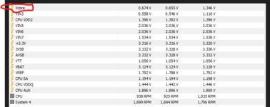

Der interessante screen ist leider nicht dabei, auch ruhig mal erst den PC unter Last laufen mit HW im Hintergrund.
Sollte nun passen

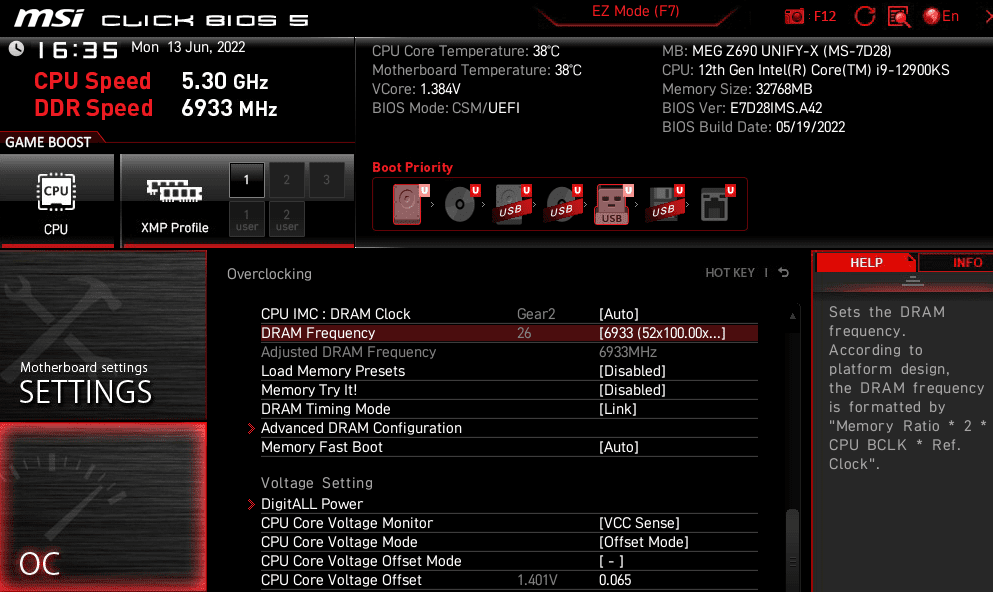

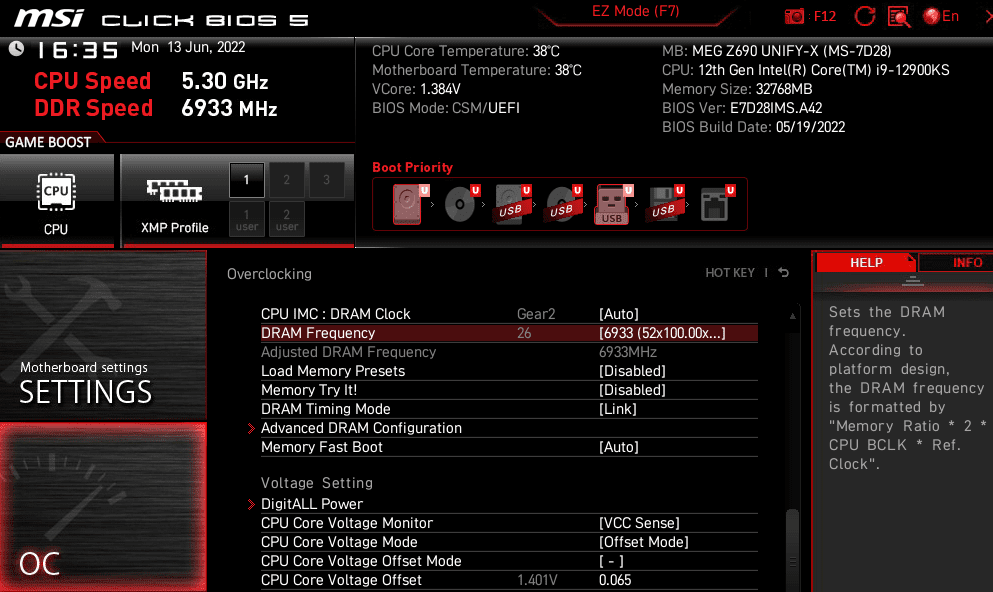

Für stock ist 1.385v schon relativ hoch, ich würde mal die Spannung etwas reduzieren,
Offest Mode Adaptiv dann - Vorzeichen und zb. 0.065mv eintragenm wie hier auf dem screen uns testen ob es läuft ...:
Läuft bis jetzt super, noch etwas weiter runter oder denkst du es gibt dann Probleme?
nicht unbedingt, einfach probieren 0.075mv 0.085mv, kann man ruhig machen bis es Probleme gibt, ich messe gerne CB23 ...
Das oder auch nur ein Abbruch von CB23 mit einer Fehlermeldung.
