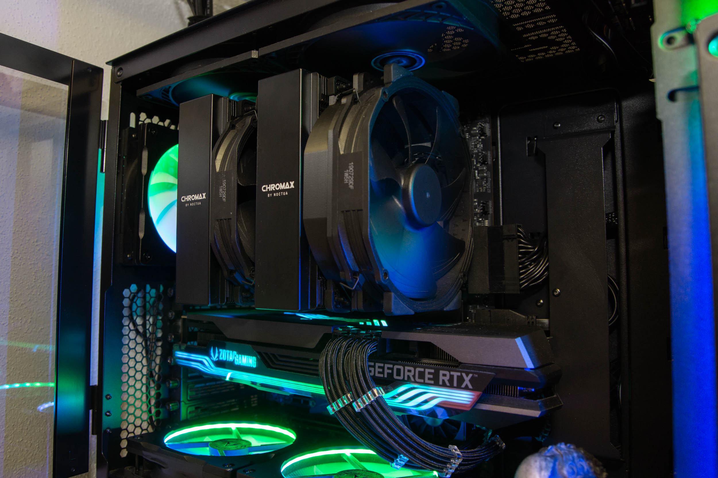

5900x, Noctua D15
PBO an, +200mhz, -5 Curve Optimizer (mehr wirds instabil im Idle). Power Limit auf 165/115/150 gedeckelt.
Noctua D15 mit nur einem Lüfter:
- Idle ~40-49°C mit kurzen Drops auf 38°C
- CB23 MC ~ 82° nach 30 Minuten
- Call of Duty Black Ops Cold War (AVX Fresser) 80°C+ mit Spikes hoch zu 86°C
Noctua D15 mit beiden Lüftern
- Idle ~35-38°C
- CB23 MC ~ 77° nach 30 Minuten
- Call of Duty Black Ops Cold War (AVX Fresser) ~70-77°C
Lüfter sind auf Grund von den tollen Ryzen Spikes bis 70°C auf ~600rpm fixiert.
Tjo, dann bleibt der zweite Lüfter halt diesmal dran ¯\_(ツ)_/¯

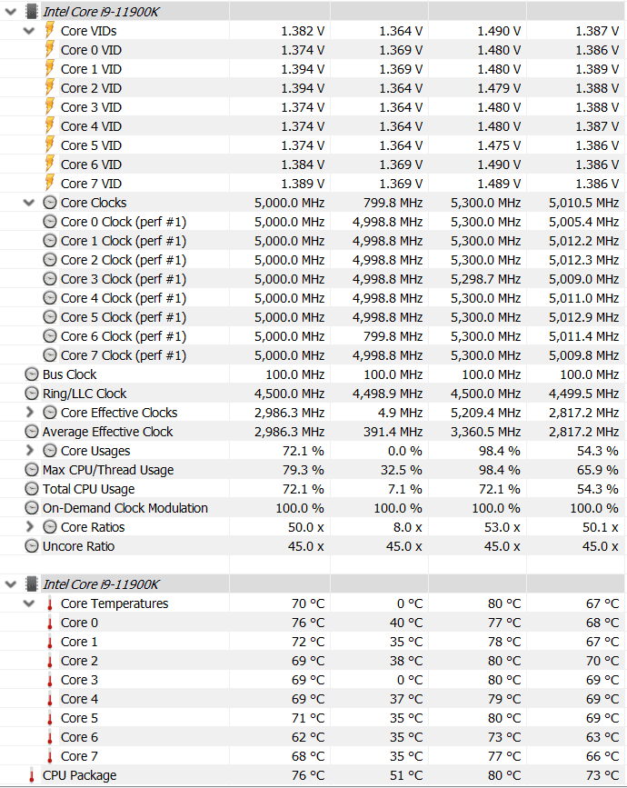

Hat hier jemand einen 11900k mit AIO in Betrieb und MCE aktiv? Ich komme im Idle auf 35 grad was mir hoch vorkommt, bei leichten load knapp über 40 grad (10 Prozent Last) (Profil in Windows auf Höchstleistung, es liegen dauerhaft 4,8ghz an) Pumpe auf max, lüfter auf 50 Prozent mit einer Kraken X73, sind die Temps normal oder passt da was nicht?
Du wirst bei einem Stress Test vermutlich bei 80 - 92 Grad landen, das ist normal im Originalzustand.

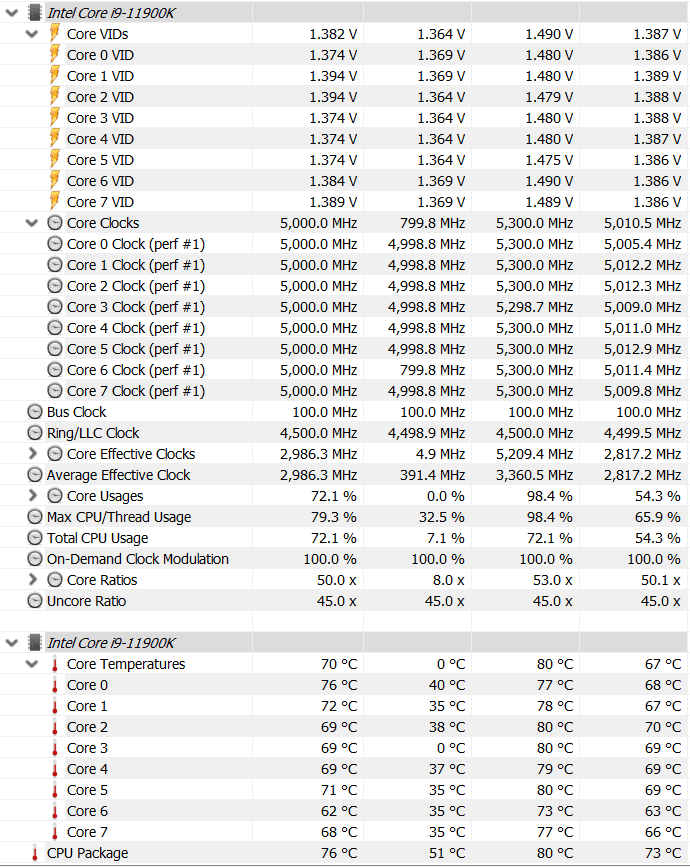

Bei mir sehen die Temperaturen bei 5Ghz @ all Core im Stress Test so aus.
allerdings hab ich meine 11900K geköpft und mit Flüssigmetall am laufen was ca. 10Grad geringere Temperaturen zur Folge hat.

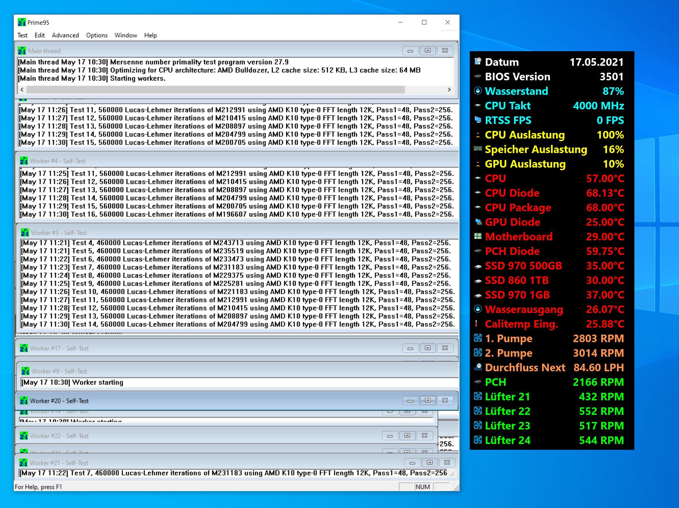

3900xt, prime höchste Einstellung, eigentlich normale Temperaturen für Volllast.

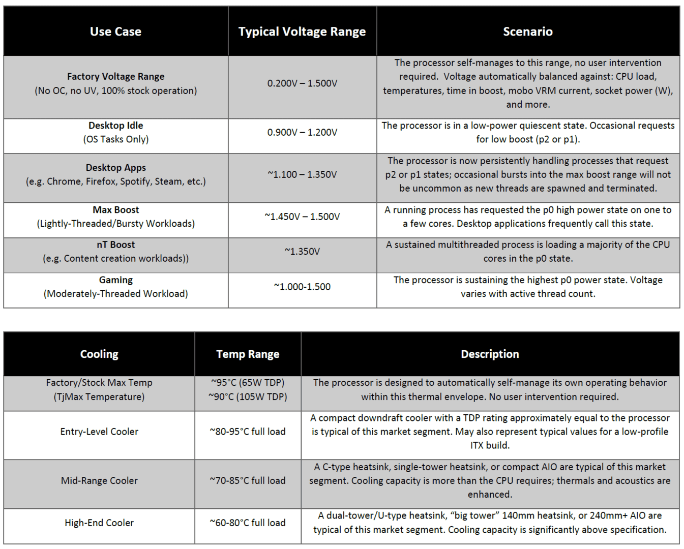

Ich lese hier heraus, dass bei Zen3 das Boostverhalten tlw. nicht groß beeinflussbar ist, soweit ok. Mal ne Fage zu meinem 5950X:
Mir macht nur (trotz VCore 1,2V bei allcore 4500MHz) diese eine ganz kurze Sekunde Sorge, wo die VCore mal auf 1,54V schnippt, wenn ich z.B. CB R20 Multicore starte. Ist wohl nicht mal ne Sekunde, man muss genau hinsehen, aber ich habs gesehen. :fresse:
Danach sofort die 1,192 - 1,2V und maximal 64°C, bin ich mit zufrieden.
Schadet dieser kurze Spike auf über 1,5V bzw.degrade ich meine CCDs dadurch vllt auf Dauer?
Oder ist das halt bei Zen3 normal und so vorgesehen?
Es gibt ja diese Tabelle von AMD, aber da ist 1,5V als Maximum ausgeführt:

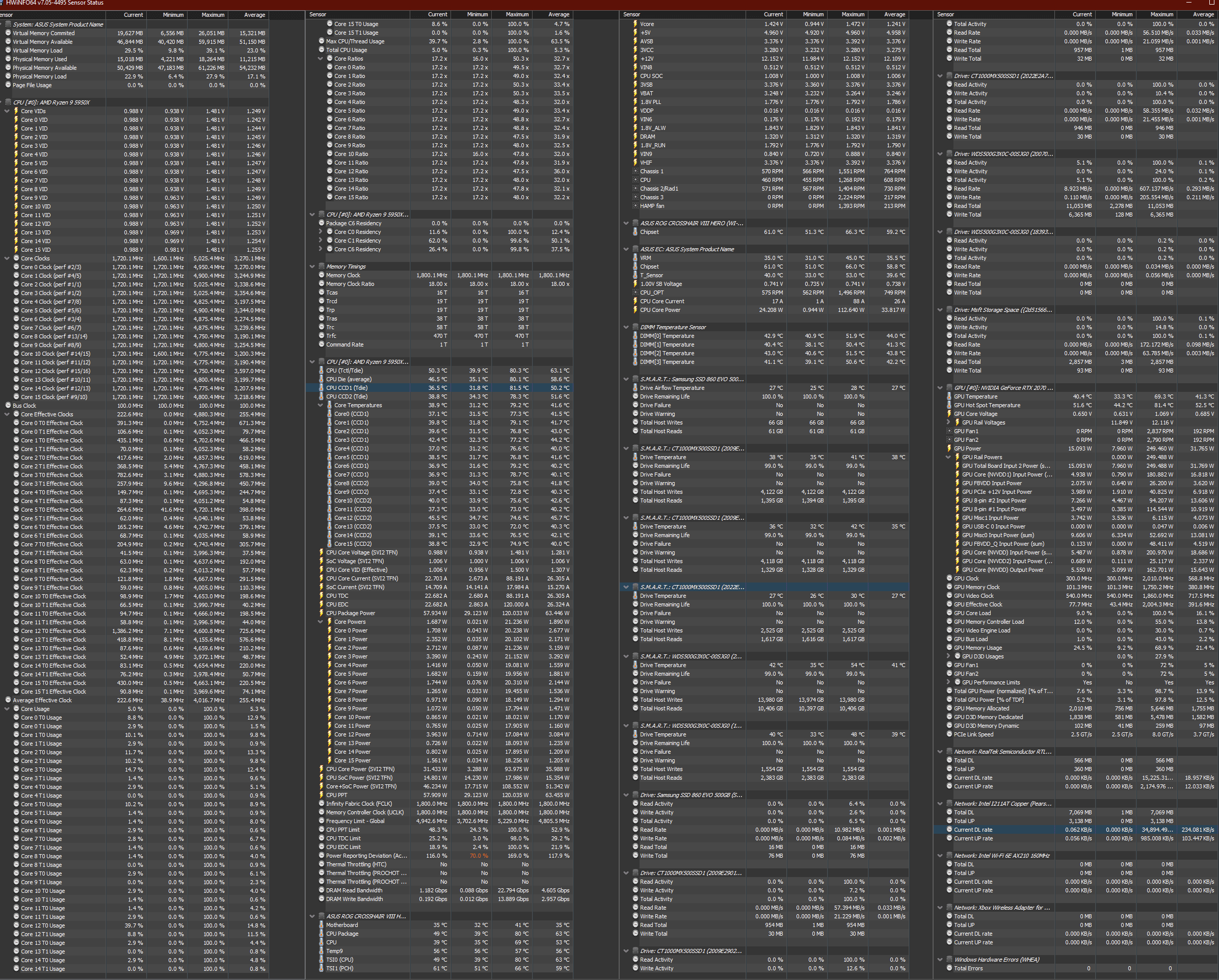

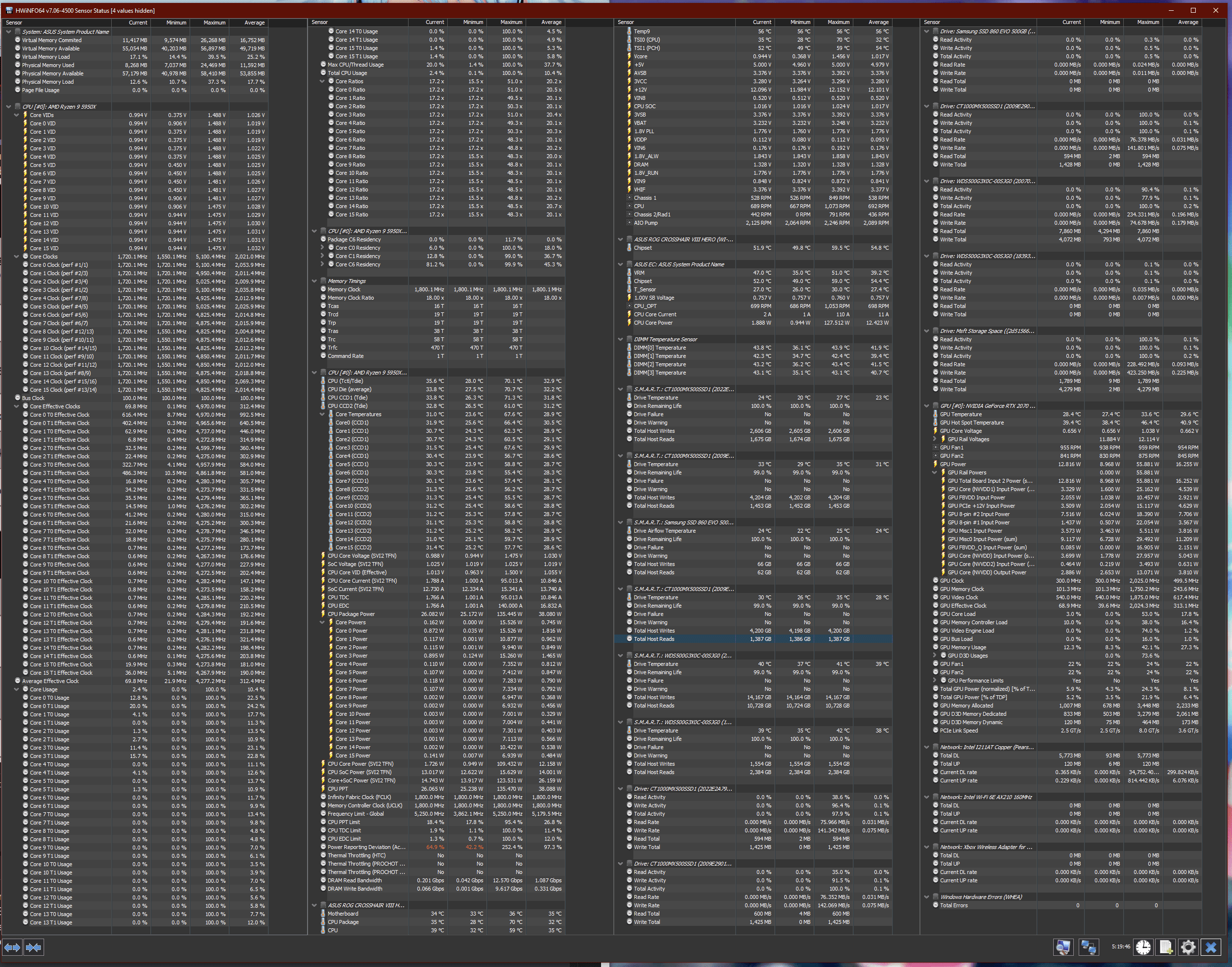

Tach zusammen, bin vom 3900x zum 5950x gewechselt und bin ein wenig irritiert von den teilweise echt hohen temps und das trotz PBO 120 90 120.
Als kühler kommt ein NH-D15 mit 3 lüftern zum einsatz und die kerne werden mal gut und gerne 10grad wärmer als beim 3900x, habe ich nen denkfehler weil ich von ausging das die temps relativ ähnlich ausfallen werden, da beide ja in der 105W TDP klasse sind, zumal der 5950x ja aktuell statt 142w mit 120w rennt, ebenso sind das beides ja 2chip+1io DIE designs.
Idle temperaturen find ich ok, aber unter last wirds echt hart, vorhin ne runde the crew 2 und da waren die 80° nicht mehr weit entfernt wo der 3900x meist so zwischen 50-60Grad war.
Hab mal einige stunden HW Info mitlaufen lassen um das generell ein wenig zu beobachten. Ist das noch im rahmen oder sollte man noch handeln ? Ich weiss das bis 90Grad IO sind, aber ich will für mich halt so gut es mir möglich ist so fern wie möglich davon bleiben

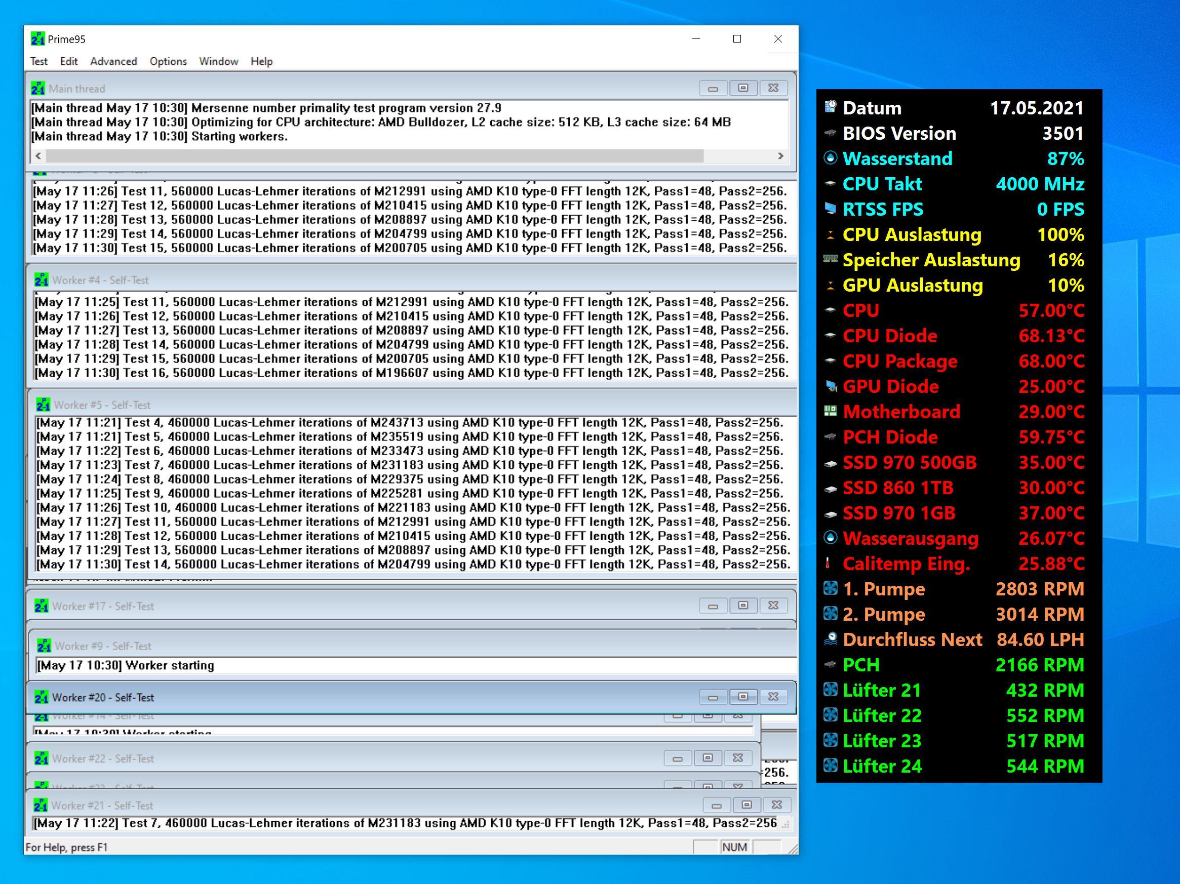

5600x, Liquid Freezer 2 360
Radiator: Front, Push Betrieb
Gehäuse: Pure Base 500DX
Weitere Lüfter: 2x 140mm TOP + 1x 140mm Rückseite fix auf 620 u/min
Prime95 - Smallest FFT's (20min+)
Radi-Lüfter 420 u/min: 61°C
Radi-Lüfter fix auf 1000 u/min: 57,5°C
Inkl. 100% Grafikkartenauslastung: 66,6°C
Idle bei 420 u/min: 35°C
