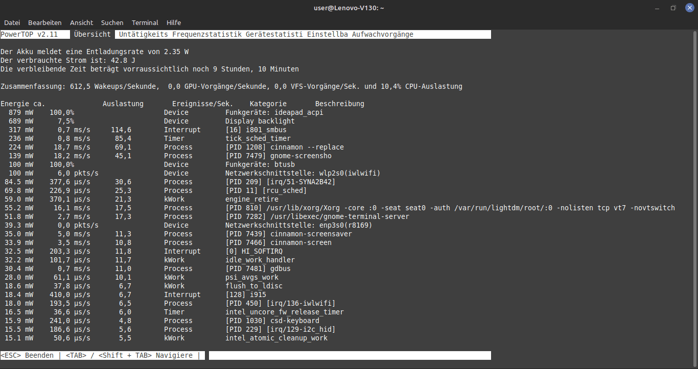

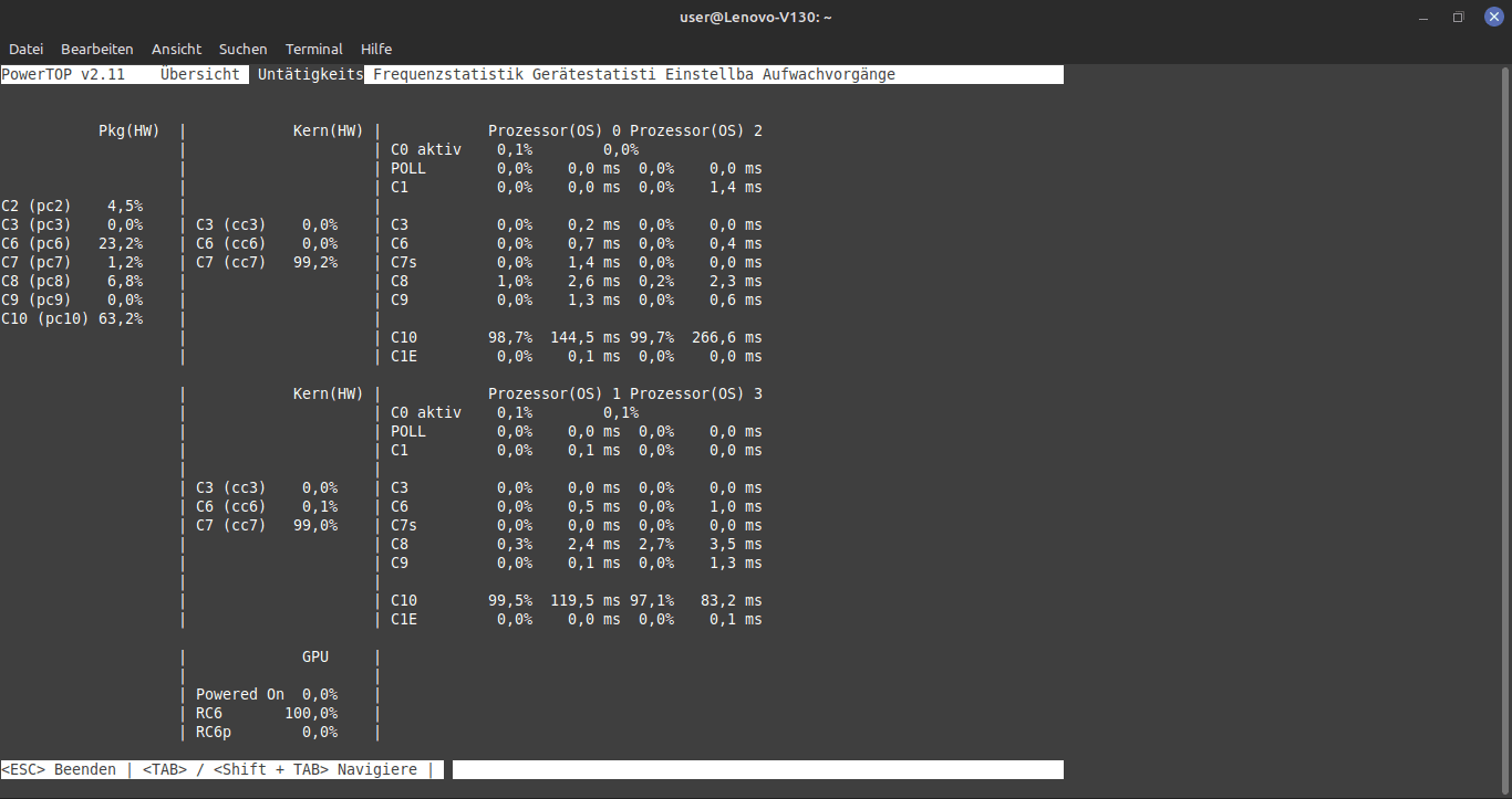

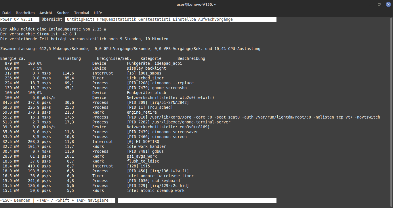

ich habe aus Spaß mal auf zwei älteren Laptops Ubuntu Mint installiert.
1. Lenovo V110
2. Lenovo V130
Beim V110 zeigte mir Powertop sofort C8 an.
Nach einigen Updates irgendwie nur noch C6+C7.
Mit autotune dann wieder C8.
Beim V130 erst nur C3.
Mit autotune dann auch C8.
Habe dann force aspm in grub aktiviert, dann blieb es bei C8 aber mit zig schlechten Einträgen.
Also habe ich einen Dienst erstellt mit autotune bei jedem Neustart.
Leistung laut powertop: ~2,5W Bildschirm an (In Windows minimal 4W)
Mit Bildschirm aus habe ich 1,xW kurz gesehen und C10
Was ich noch nicht verstanden habe:
Wie kann ich
cat /sys/module/pcie_aspm/parameters/policy
default performance powersave [powersupersave]
ändern?
bei mir steht es auf [default] und lässt sich nicht ändern

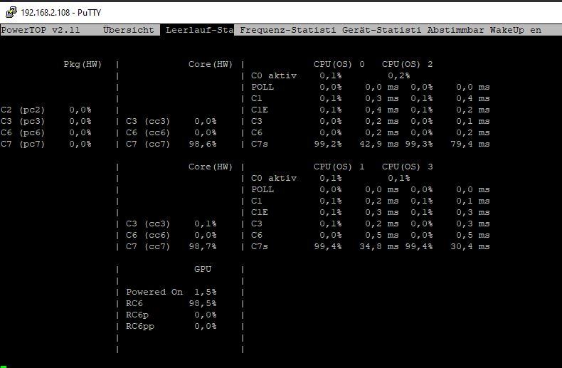

Hallo Leute,
ich hoffe diesmal bin ich hier richtig 😅 und ihr habt vielleicht Tips für mich.
Es geht um mein älteres NAS:
Idle: 18,8W (nach powertop --auto-tune)
Stresstest mit "stress" ergibt 47,8W Leistungsaufnahme.
CPU: Intel Core i3-4130 3,4GHz, Hyperthreading aktiviert
Mainboard: Fujitsu D3243-S12 GS2
Netzteil: picoPSU m3-ATX 120W + P.E.P. 15-24V Universal-Netzteil für Notebooks (ähnlich diesem hier), eingestellt auf 15V
Messgerät: Arendo Energiekostenmessgerät
SSD 1: KingDian S200 GB
SSD 2: Kingston SSDNow mS200 120GB
HDD: Western Digital WD Blue Mobile 1TB 2.5"
RAM: 1x 8GB Kingston DDR3 SO-DIMM
Betriebssystem: OpenMediaVault 6 (auf Debian 11 Bullseye-Basis)
Sonstiges: keine Tastatur/Maus, WLAN & 2. Ethernetport im Bios deaktiviert, nur Netzwerkkabel im ersten Ethernetport eingesteckt, da headless NAS.
Im Vergleich zu den i3-4130 aus dieser Liste verbraucht meine CPU echt viel...im BIOS des Fujitsu wird angezeigt, dass die CPU C7 unterstützt, aber ich finde keine Möglichkeit die CPU-Package C-States zu aktivieren...zumindest sehe ich es nicht. (Es werden ja Fujitsu-Boards gerne für stromsparende PCs empfohlen.)
Hab ich irgendeine Chance, den idle-Verbrauch unter 10W zu bekommen?
