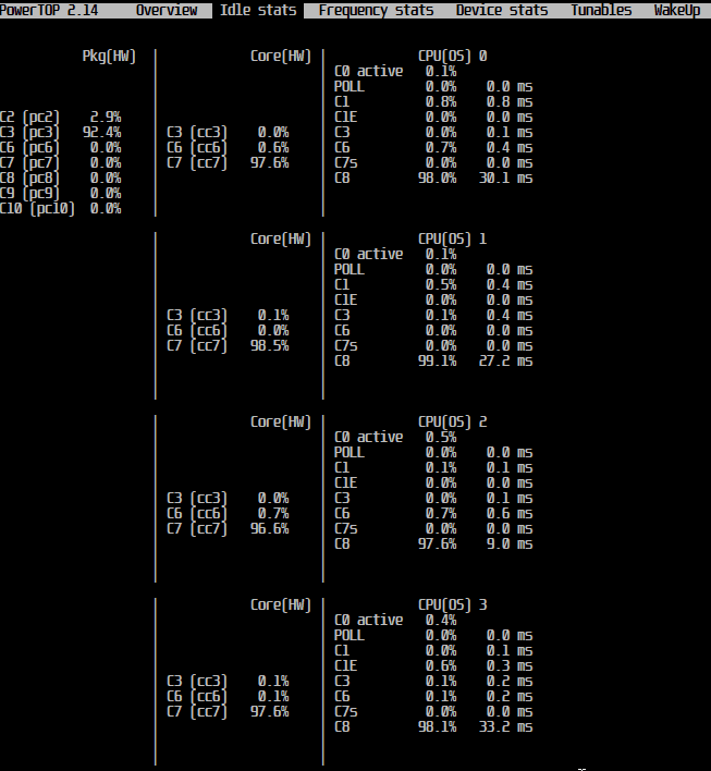

ich versuche, mit meinem neuen System zu niedrigeren C-Zuständen zu gelangen, aber der niedrigste, den ich erreiche, ist C3
OS? Siehst du in powertop nur C1, C2 und C3 oder gibt es auch C4 bis C10, nur da liegen 0% an? Ersteres ist ein Fehler von powertop. C3 ist dann nicht C3, sondern kann alles von C3 bis C10 sein.
Ich verwende Ubuntu 22.04.2. Ich kann C4 bis C10 sehen, aber sie sind bei 0%, während C3 und C2 sind jeweils um 60% und 20%

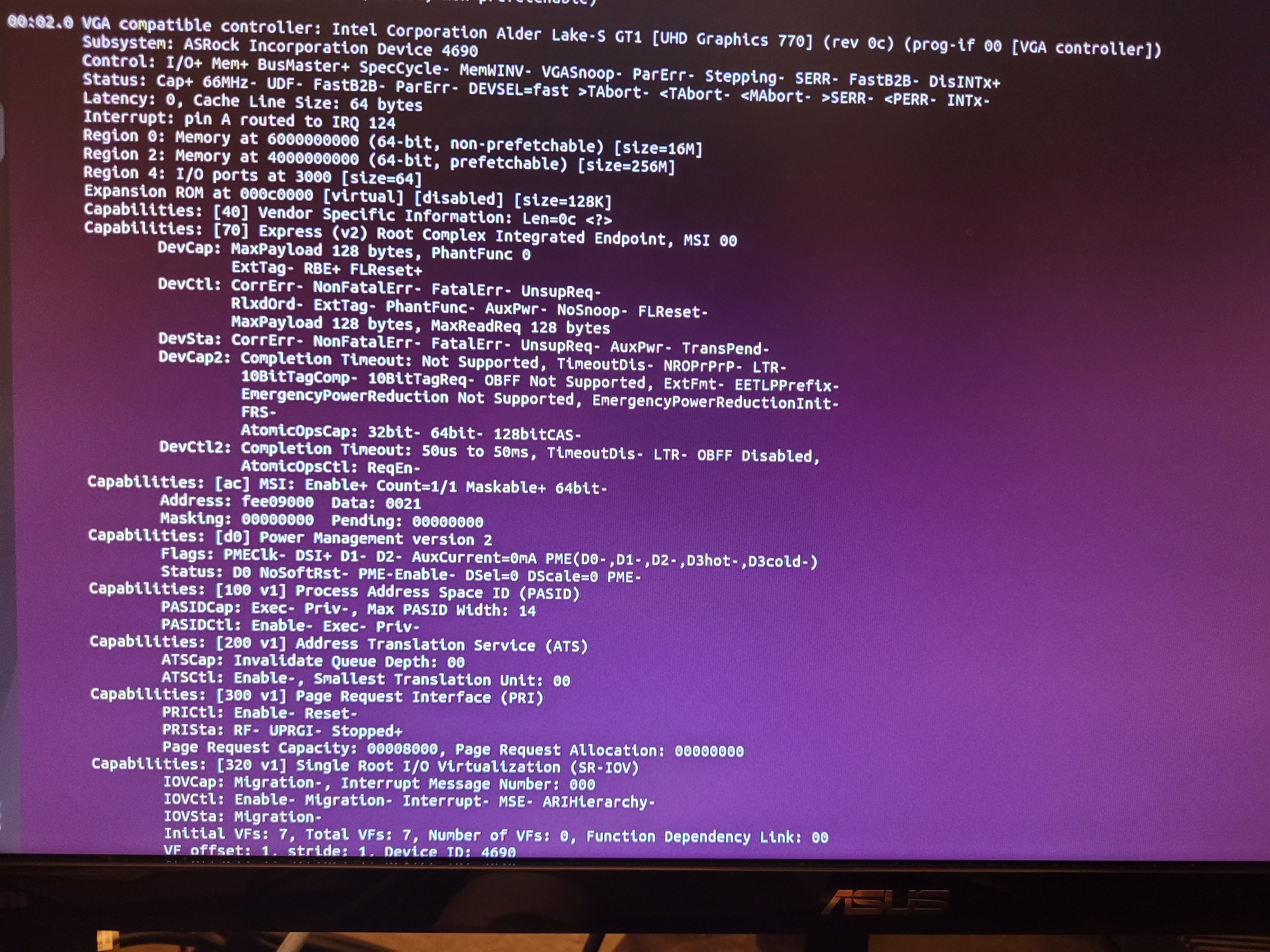

Ich könnte eine Erklärung dafür haben, was mit den neuesten Motherboards von Asrock nicht stimmt. Mein vorheriger Beitrag zeigt, dass ASPM auf mysteriöse Weise an der PCI Express Lane scheitert, obwohl PCIe ASPM im Bios aktiviert ist.
Wenn man "sudo lspci -vvv" überprüft, ist das einzige Gerät, dessen Fähigkeiten sich explizit auf Express beziehen, :
00:02.0 VGA-kompatibler Controller : Intel Corporation Alder Lake-S GT1 [UHD Graphics 770] (rev 0C) (prog if 00 [VGA-Controller])
Durch Ausdrucken der Register dieses Geräts mit

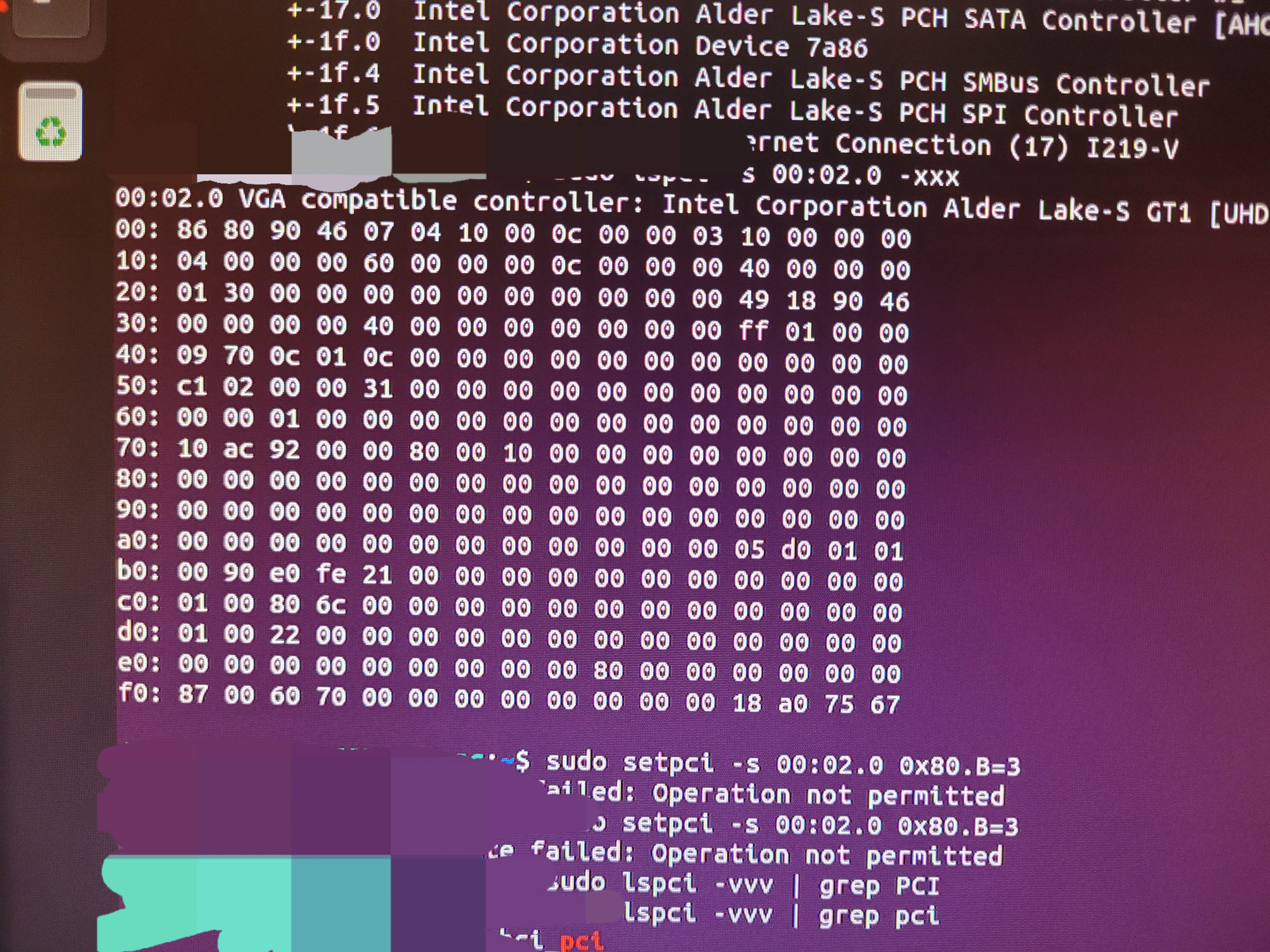

sudo lspci -s 00:02.0 -xxx
Wir können den hier vorgestellten PCI-ASPM-Algorithmus (here) verwenden, um herauszufinden, ob ASPM aktiviert ist oder nicht.
Es stellt sich heraus, dass sich das fragliche Register (in meinem Fall) an 0x80 befindet und einen Wert von 0 hat, was L0 (kein ASPM) bedeutet. Theoretisch könnte es auf L1 gesetzt werden mit
sudo setpci -s 00:02.0 0x80.B=0x2
Aber ich erhalte einen "operation not permited error". Anscheinend ist dieses Register nur lesbar... Das könnte erklären, warum "weiche" Methoden wie das Setzen von "pcie_aspm=force" fehlschlagen. Es könnte auch der Grund sein, warum das BIOS pcie ASPM nicht aktivieren kann. Die Frage ist nun, ob es eine Möglichkeit gibt, dies zu aktivieren oder bestenfalls zu umgehen.

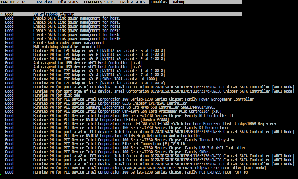

Hallo Jungs,
ich bin ratlos.

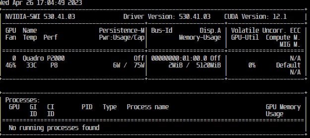

Ich habe heute eine Quadro P2000 eingebaut und mir ist bewusst das sich damit die Leistungsaufnahme auch erhöt, aber seit dem ich eine GPU im PCiE Slot habe will mein Server nicht mehr unter C3.
Habt ihr ideen wie ich das herausfinden könnte?
"sudo powertop --auto-tune" hab ich schon durchgeführt.
Laut "nvidia-smi" läuft die Karte auf P8 und sollte nicht das Problem sein?
Edit: Ich habe soeben eine frische installation von Ubuntu mit powertop auf einem USB laufen lassen.
Ich komme weiterhin nicht unter C3 vor dem GPU einbau kam ich auf C8.
Soeben die Grafikkarte ausgebaut und siehe da wieder auf C8.
Stecken tut die Grafikkarte in einem PCiE 3.0 x16 Slot.
Kann also nur noch an der Grafikkarte oder dem PCiE Slot liegen.
Edit 2:
Auch ohne angeschlossenen Monitor bleibt Powertop auf C3

Edit 3:

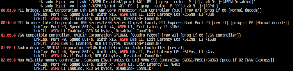

an ASPM kann es wohl nicht liegen:

  • lspci.txt
    lspci.txt
Ich wette, es kommt von der ASPM. Überprüfen Sie Ihr Bios, um sicherzustellen, dass alles, was mit ASPM zu tun hat, aktiviert ist. Sobald dies geschehen ist, prüfen Sie
sudo lspci -vvv | grep ASPM
um zu sehen, ob ein Gerät ASPM deaktiviert hat. Sie können auch überprüfen, ob eine ASPM-bezogene Meldung angezeigt wird, indem Sie :
sudo dmesg | grep ASPM
Wenn Sie Glück haben, kann das Problem durch eine Anpassung des Bios gelöst werden. Andernfalls stecken Sie mit C3 fest.
sudo lspci -vv | awk '/ASPM/{print $0}' RS= | grep --color -P '(^[a-z0-9:.] +| ASPM )'

Das ASPM scheint für jedes Gerät in Ordnung zu sein und Sie haben keinen Fehler ... Vielleicht ein Problem mit dem GPU-Treiber?
Ich habe eine frische installation von Ubuntu mit powertop auf einem USB laufen lassen (ohne GPU-Treiber) -> C3
Nachdem die Grafikkarte ausgebaut war wieder auf -> C8
Treiber sollten daher nicht das Problem sein.

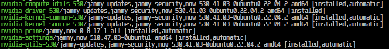

Treiber ist auch aktuell 530 installiert.
apt list --installed
Die treiber hatte ich mit folgendem Befehl installiert:
sudo ubuntu-drivers install
Damit hatte ich den recommendet "nvidia-driver-530" installiert
Ich versuche mach den "nvidia-driver-525-server" zu installieren
Edit:
Auch mit "nvidia-driver-525-server" nur auf C3
Also ein Treiber Problem kann ich ausschließen.
Dumme Frage, was wird denn unter Windows erreicht? Ich habe leider noch nie eine PCIE Grafikkarte getestet, da ich keine besitze. Aber wenn ich via TB3 PCIE Lanes ausleite, dann ist da auch normal bei PC3 Schluss.
Ich kann mich nicht erinnern, in der Praxis schon mal mehr als PC3 mit dGPU gesehen zu haben. Vielleicht als Hybrid-Grafik-Zweit-GPU, wenn man das mit dem Hardware-Monitoring bleiben läßt. (Ich habe mal allein mit HWMonitor eine nVidia-Optimus-Grafik aktiv gehalten und mich über den erhöhten Stromverbrauch gewundert, blöderweise kann man die GPU-Überwachung auch nicht einfach abstellen...)

Ich habe hier ein Fujitsu Q556/2. Laut Datenblatt sollte der 3W im Idle shaffen. Aber sowohl unter Windows als auch Linux schaffe ich nur ca 6W.
Laut Powertop (nach auto-tune) komme ich nicht in den C8. Mein Verdacht ist die selbst eingebaute NVME.
Code:
           Pkg(HW)  |            Core(HW) |            CPU(OS) 0   CPU(OS) 2
                    |                     | C0 aktiv    2,7%        1,9%
                    |                     | POLL        0,0%    0,0 ms  0,0%    0,0 ms
                    |                     | C1          0,5%    0,2 ms  0,2%    0,2 ms
C2 (pc2)    5,1%    |                     | C1E         0,2%    0,1 ms  0,3%    0,2 ms
C3 (pc3)   81,7%    | C3 (cc3)    0,2%    | C3          0,1%    0,2 ms  0,1%    0,2 ms
C6 (pc6)    0,0%    | C6 (cc6)    3,8%    | C6          1,8%    0,7 ms  2,6%    0,8 ms
C7 (pc7)    0,0%    | C7 (cc7)   87,4%    | C7s         0,0%    0,0 ms  0,0%    2,0 ms
C8 (pc8)    0,0%    |                     | C8         93,1%    8,9 ms 93,9%   13,3 ms

Probier es doch durch Ausschluss. Nimm eine andere NVME (falls vorhanden oder ggfs ne SATA SSD?!).
Die realtec NIC grätscht da aber offensichtlich auch rein -> zu Testzwecken Mal im UEFI deaktivieren
Ich würde auch mal nachsehen, ob da BIOS-technisch vielleicht ASPM generell deaktiviert ist. Und die SSD war wohl 'n Griff ins Klo. Hättest du mal Samsung oder Kioxia oder Intel/Solidigm oder sowas genommen.
ja, ich hab jetzt eine SATA-SSD probiert. Damit spare ich 2.5W und bin großteils in C8 - nicht so viel, aber relativ gesehen ist das fast +100% gegenüber dem guten Wert.
Kioxia und Solidigm höre ich zum ersten mal... Ich hab den Hersteller jetzt mal angeschrieben (Lexar). Antwort kam sofort. Leider kein Firmware-Update verfügbar. Ich werde mal sehen, was der Händler sagt.
ASPM ist im Bios nicht deaktiviert. Force ASPM über kernel-parameter habe ich probiert (und die Warnung beachtet, dass es zu lockups führen kann). Führte nicht zu Lockups, aber auch nicht zu C8. Weiter Möglichkeiten gibt es nicht, oder?
