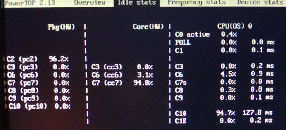

BIOS scheint soweit korrekt zu sein, da ich im Ubunutu C8 erreiche. Doch was muss geprüft werden, um herauszufinden warum das Unraid System genau so laufen zu lassen? Immerhin braucht Ubuntu 4W weniger als Unraid.
Du hast laut powertop keinen ruhenden Prozessor. Immer 3,1% auf C6 und 0,7% auf C0. Wenn die CPU arbeitet, kann sie auch nicht in tiefere C-States wechseln. Prüfe mit htop welche Prozesse laufen.
httpd im idle ohne zugriffe hat ab und an mal 0,5%
Ubuntu hat aber auch 1.5% C6

Weiterhin nicht mehr als C2
Nach dem Hibernate immerhin C3
Hier mal ein powertop ohne httpd
Code:
           Pkg(HW)  |            Core(HW) |            CPU(OS) 0
                    |                     | C0 active   0.0%
                    |                     | POLL        0.0%    0.0 ms
                    |                     | C1          0.0%    0.2 ms
C2 (pc2)   99.5%    |                     | C1E         0.1%    0.7 ms
C3 (pc3)    0.0%    | C3 (cc3)    0.0%    | C3          0.0%    0.0 ms
C6 (pc6)    0.0%    | C6 (cc6)    0.1%    | C6          0.1%    0.7 ms
C7 (pc7)    0.0%    | C7 (cc7)   99.6%    | C7s         0.0%    0.0 ms
C8 (pc8)    0.0%    |                     | C8         99.8%   90.1 ms
C9 (pc9)    0.0%    |                     |
C10 (pc10)  0.0%    |                     |
                    |            Core(HW) |            CPU(OS) 1
                    |                     | C0 active   0.0%
                    |                     | POLL        0.0%    0.0 ms
                    |                     | C1          0.0%    0.2 ms
                    |                     | C1E         0.0%    0.2 ms
                    | C3 (cc3)    0.0%    | C3          0.0%    0.1 ms
                    | C6 (cc6)    0.1%    | C6          0.1%    0.8 ms
                    |                     | C8         99.8%   81.7 ms

Teste gerade Unraid und mache erste Schritte mit powertop. Autotune hab bei PKG nix gebracht. ist immer noch C2.
Die Cores sind aber zumindest C10
Hat wer ne idee, was ich jetzt machen kann. Angeschlossen sind USB2 Stick, USB Tastatur, 1GB LAN, HDMI
Verbaut 1x4GB RAM, 500GB m2 SSD Fujitsu D3674-B13-GS4 ~8,5W
System Siehe stromsparendes-nas-server-linux
Zu ASPM finde ich nix. C10 ist ausgewählt.
