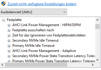

Eventuell in Windows eine versteckte Einstellung im Energieplan ?
Da gibt es auch was mit NVME.

Bei Grafik gibt es die Windows - PCI Express Verbindungszustand Energieverwaltung mit "aus" "mittel" & "maximal" - dazu noch in Nvidia Grafikeinstellungen sowas in der Art.
Ich werde probieren und berichten, bin gespannt auf den idle Verbrauch mit dem i7-9700K.
gibt es eigentlich eine Erklärung wo alle zusätzlich einblendbaren Energieeinstellungen erläutert werden ?
Gibt da an die 100 Optionen die man noch einblenden kann.

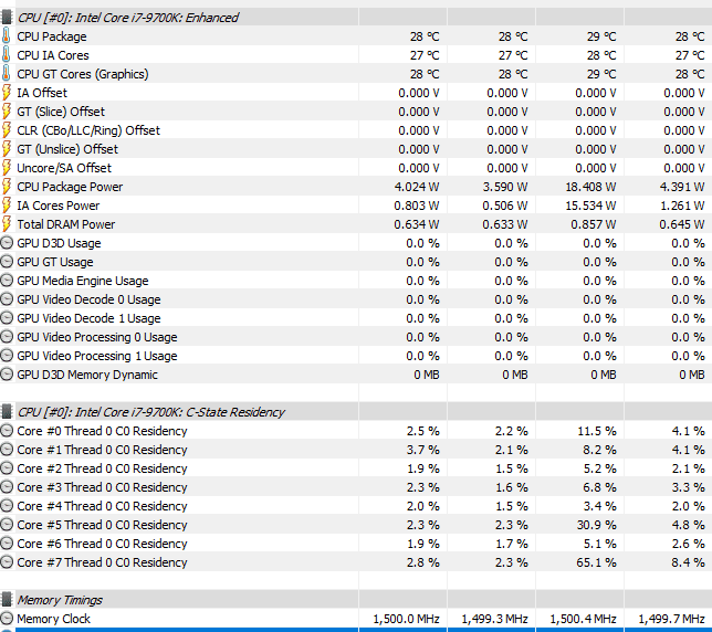

Hier mal Ergebnisse von heute mit minimal Konfig (nur M.2 SSD, iGPU):
Monitor an: 23,3W Steckdose, Packagepower 0,495W
Monitior aus: 22,6W / 0,348W
vermute von C8P auf C10P

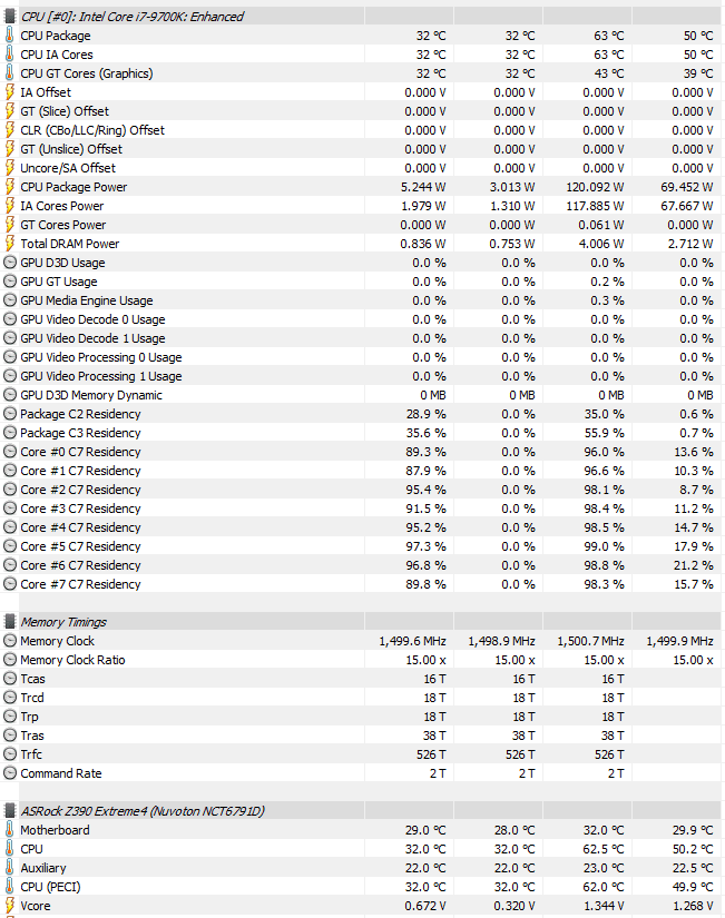

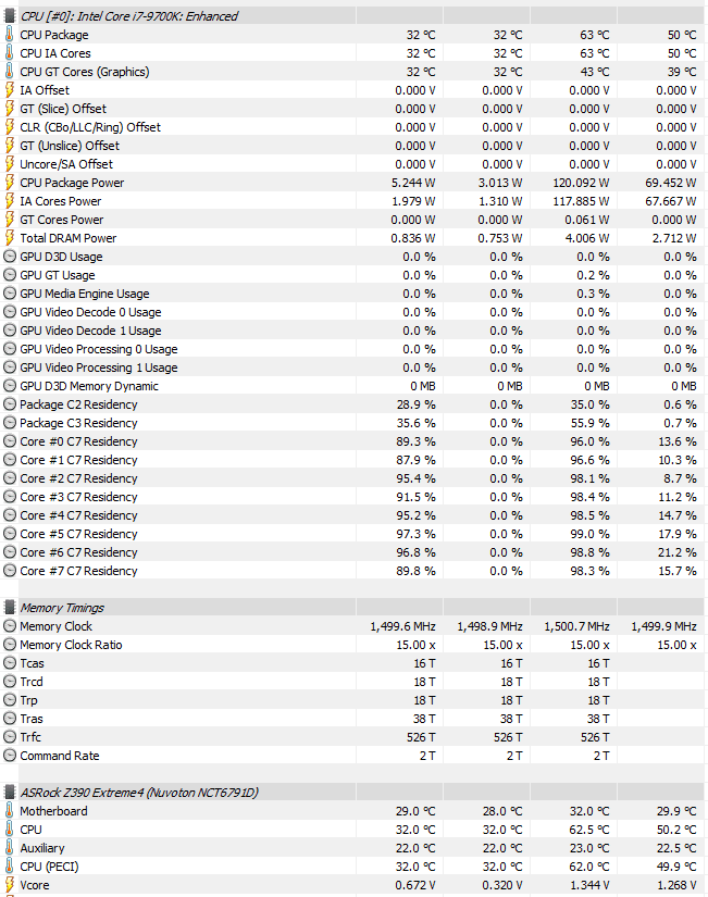

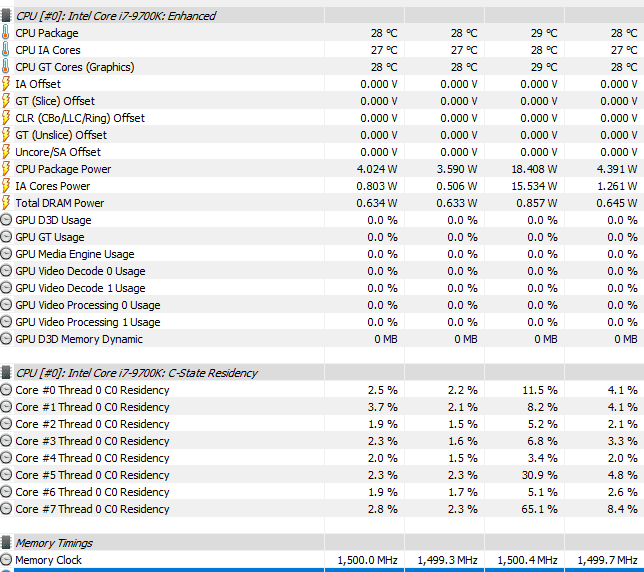

Screenshot akutell
Hi, das habe ich mir gedacht. Dein Board steuert kein Package State an. Daher zeigt HWInfo auch nix an.

Ich habe eben nochmal bei HWInfo nachgesehen und war nun total verwundert, weil ich nichts mehr verändert habe.
Package Power war aktuelle mit GPU (GTX 1070) nur noch (min.) 1.257 Watt. Ich bin sicher es waren die Tage noch 3.2-3.5 Watt.
IA Cores waren 0.219 Watt und DRAM ähnlich wie bei Dir 0.671 Watt.
Auch war die Leistungsaufnahme vom Netz etwas weniger als sonst, nämlich 28.2-28.5 Watt im Minimum.
Das ganze mit blödem DVD Laufwerk, dadurch geht sowieso nur Package State C2.
Wie gesagt das Netzteil macht es auch. Ich habe das BitFenix Wispher 450 M. Das ist recht gut im Low Load Bereich, kommt aber nicht an das Cooler Master V Serie ran. Es hängt ca. 2 Watt hinter her.
Ich bin sicher Dein Board steuert keine Package States an. Da gucke mal ins BIOS und stelle explizit auf Enabled.

Die Ursache ist mit Sicherheit deine Bios-Einstellungen. HWinfo zeigt das korrekt an, soweit konfiguriert.

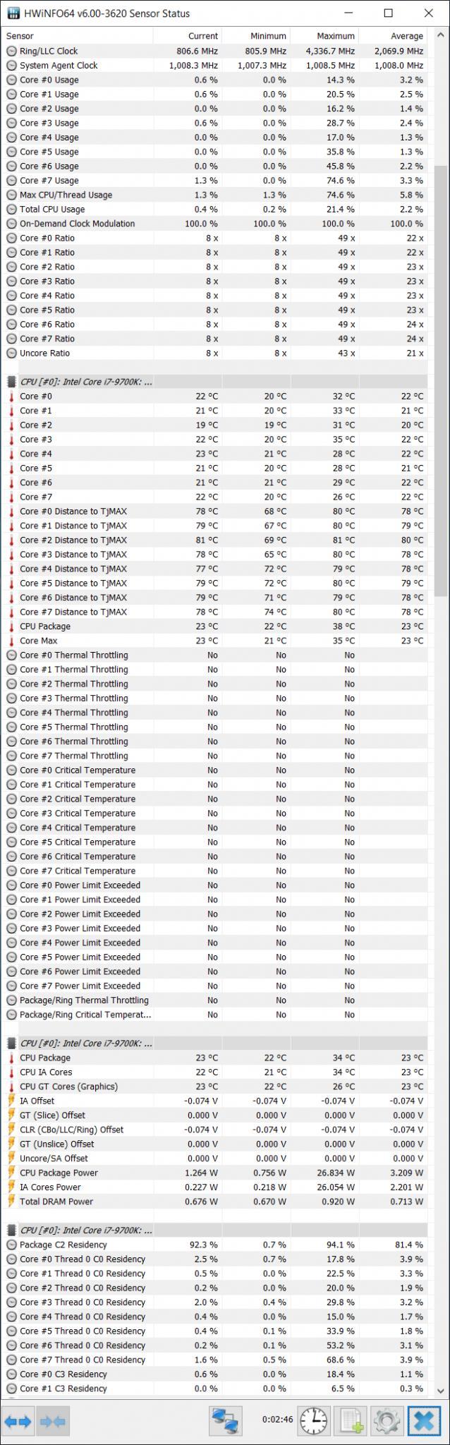

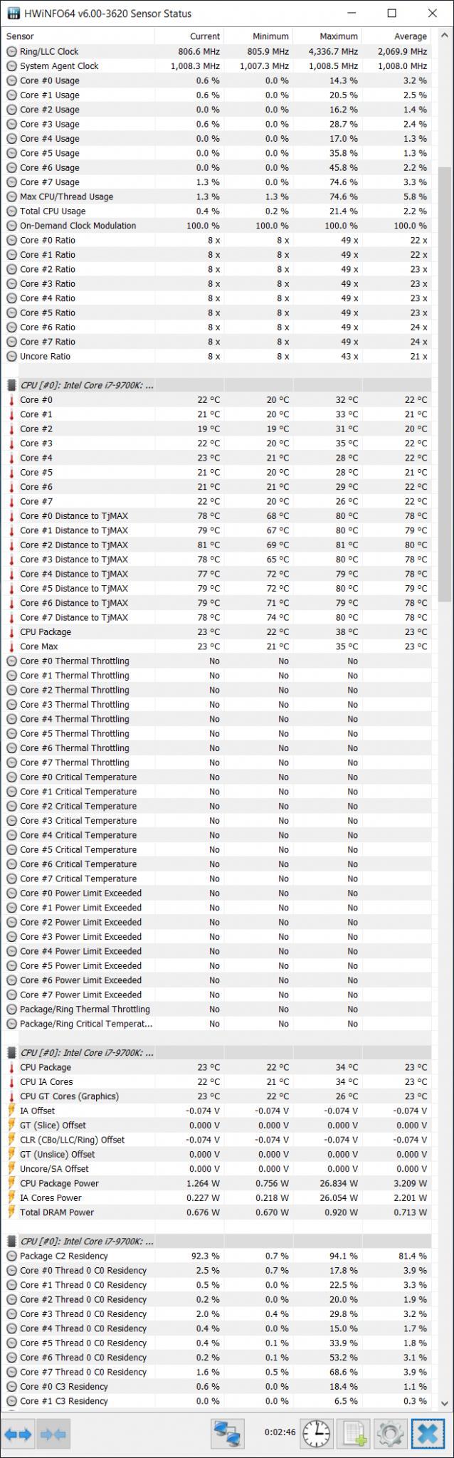

hier ein Shot von mir.
CPU-Package einmal bei 0.7W, das ist aber nur einmalig gewesen. Weitestgehend so um 1.25-1.32 Watt.
Edit: Mit GTX 1070 und schlechtem DVD Laufwerk

die Packagepower kann man nicht "verarschen".
Wo ich C10 und C-Package ausgestellt hatte, ging er auch auf 0,735W runter.
Mit allem Aktiviert auf 0,495W und Monitor aus auf 0,348W. Daher vermutlich C8 -> C10.
da kann man leider nichts falsch einstellen.
Wenn die "C0-Residency" bei 1% rumeiert, bedeutet dies, dass ein anderer Zustand als C0 anliegt, der leider nur (aus welchen Gründen auch immer) nicht angezeigt werden kann über die Tools.
Der Packagepower nach zu urteilen sind es wohl C8/C10.
Ist auch egal, mit GTX1070 komme ich auf minimal 3,94W Packagepower. Die interessanten Zustände C7-C10 sind damit sowieso futsch.
Im Moment bin ich bei minimal 8,5W Packagepower, habe alles ausgestellt da ich schaue was meine CPU bringt OC.

Heute bekam ich zeitgleich von Ray und vom Asrock Support den Hinweis mal das Bios 2.3 auszuprobieren und siehe da:
geht doch.
Hab nur keine Lust Bluray und vorallem die GTX1070 wieder auszubauen um C6,7,8,10 Package zu testen.
Habe jetzt auch 1x 4,9GHz im Automodus @ray. Vore geht nun bis 0,4V runter.
Gesamtverbrauch ist gesunken, geht auf 43W runter.
Im Moment sind M.2 SSD, Sata SSD, 2x HDD, 1x Bluray, GTX1070, 3x 200mm Lüfter, 2x Noctua Lüfer, 1x 140mm Lüfter verbaut.
Core C7
Package C3
