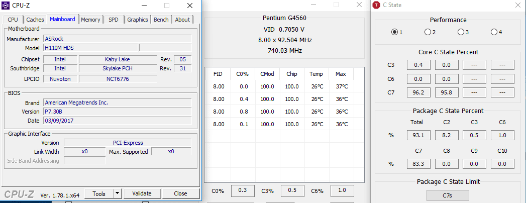

Asrock hat mir innerhalb von 24h ein Bios Update "gemacht" für´s H110M-HDS (7.3b), nun funktioniert C7-Package auch mit onboard LAN. Großes Lob!

Leider gibt es kein Programm (außer TS) was solche Inaktivitäten anzeigen kann. Mich würde interessieren wann z.B. die SSD in HIPM/Dev.Sleep geht usw.

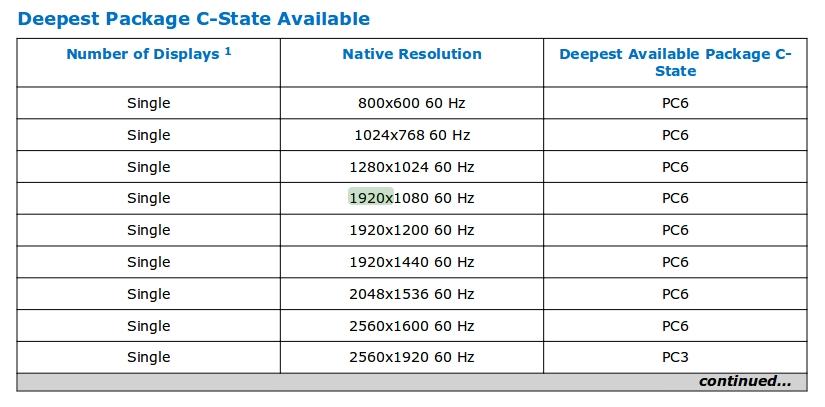

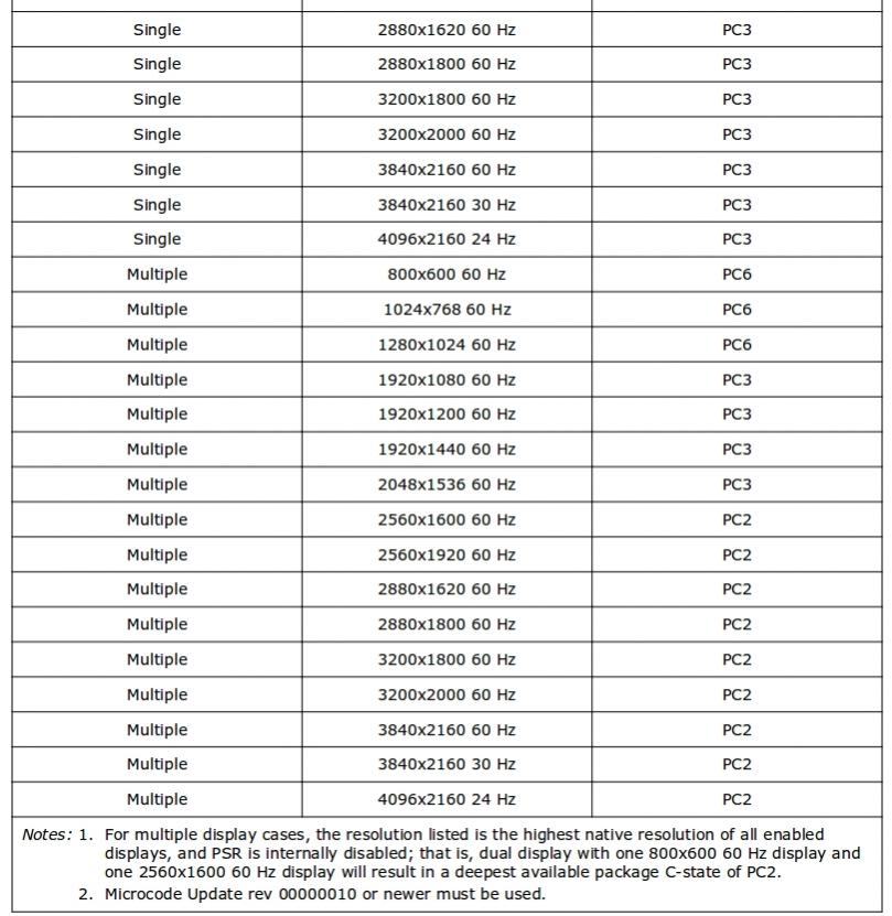

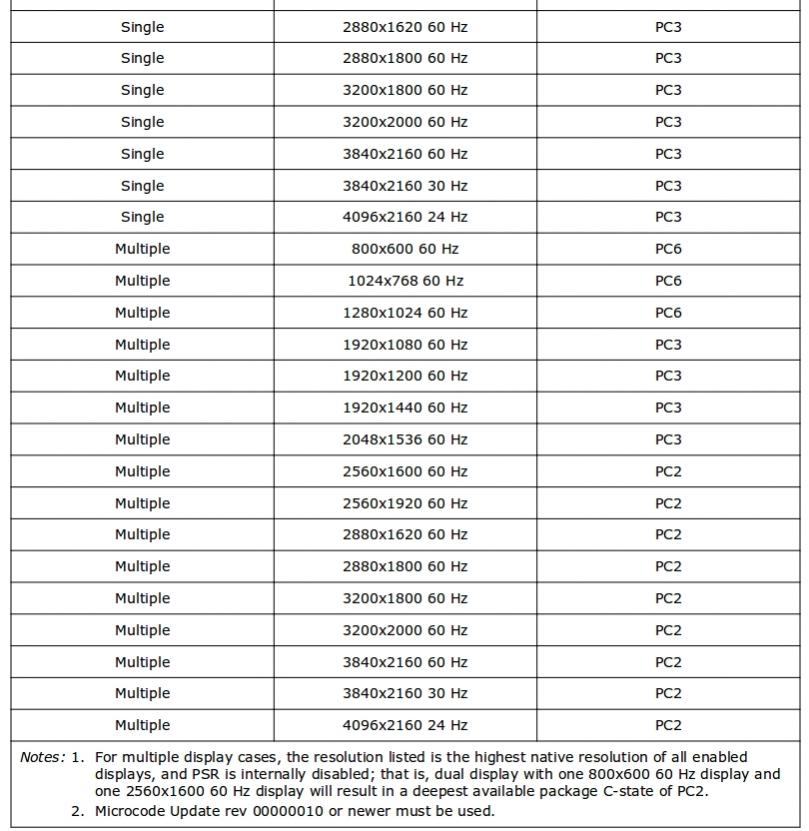

Huhu, besteht immer noch das Problem das bei multimonitor setup die package c-states net funktionieren, hab nen g4560? C2 ist bis jetzt maximum aber trotzdem schon bei 13w idle bei abgeschalteten monitoren und hdd's.....würde gerne 10w schaffen.
Gesendet von meinem ONE E1003 mit Tapatalk
Ich hoffe ich habe das richtig im kopf. Wenn beide Monitore im dpms sind solltest du bereits c6 erreichen können. Wenn sie an sind ist c2 das Maximum. Irgendwo in diesem langen thread sollte der Link zum Intel Dokument sein.
Dank dir. Deswegen die Frage, weil ich beim durchforsten des freds auf den post mit dem Dokument gestoßen bin.
Der passende Suchbegriff bei Google ist
package c-states and display resolution
Und dann das Intel Data sheet für die Prozessor Generation.
Multi Monitor ab 1280x1024 nur noch c3 und 2560x1600 nur noch c2.
