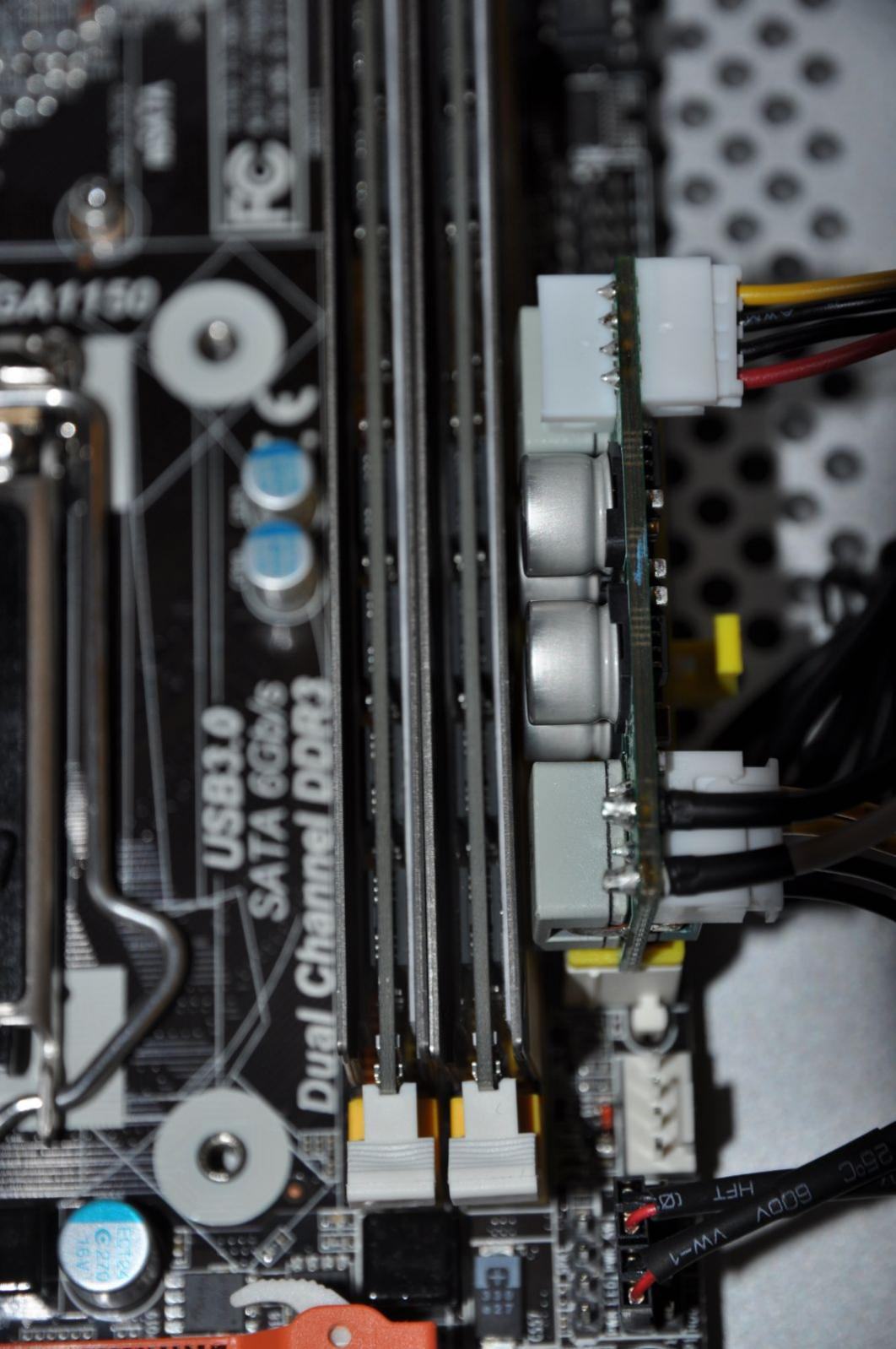

ich wollte gerade meinen HTPC zusammenbauen, da stoße ich doch auf ein kleines Problem, bei dem ich nicht weiter weiß.
Als Mainboard habe ich mir das Zotack H87 ITX, als Arbeitsspeicher welchen von Crucial (als Kit günstig bekommen) und als PicuPSU diese hier zugelegt.
Nun habe ich folgendes Problem:
Die PicuPSU stößt gegen den einen Riegel des Arbeitsspeichers und drückt diesen etwas weg. Ich kann mir vorstellen, dass ein Kontakt der beiden nicht gerade vorteilhaft wäre.

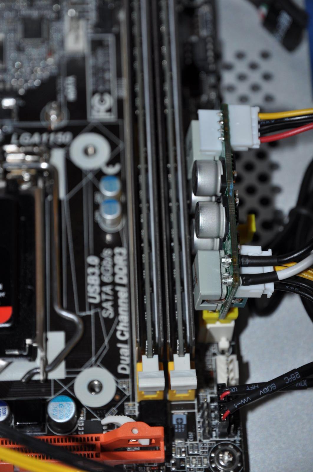

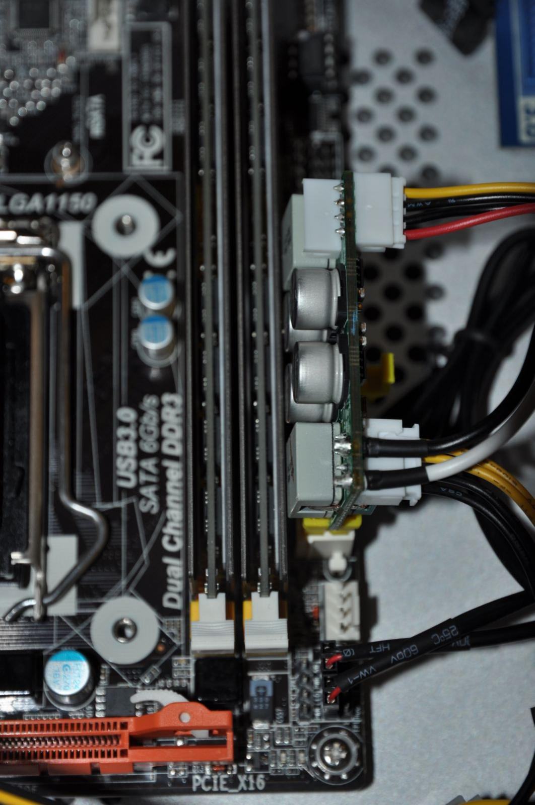

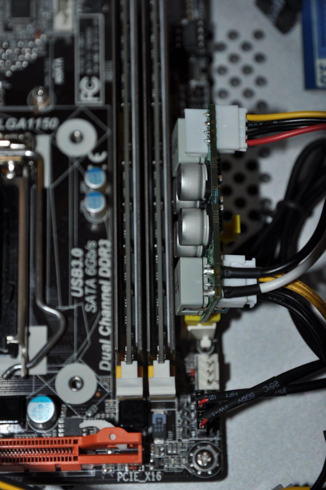

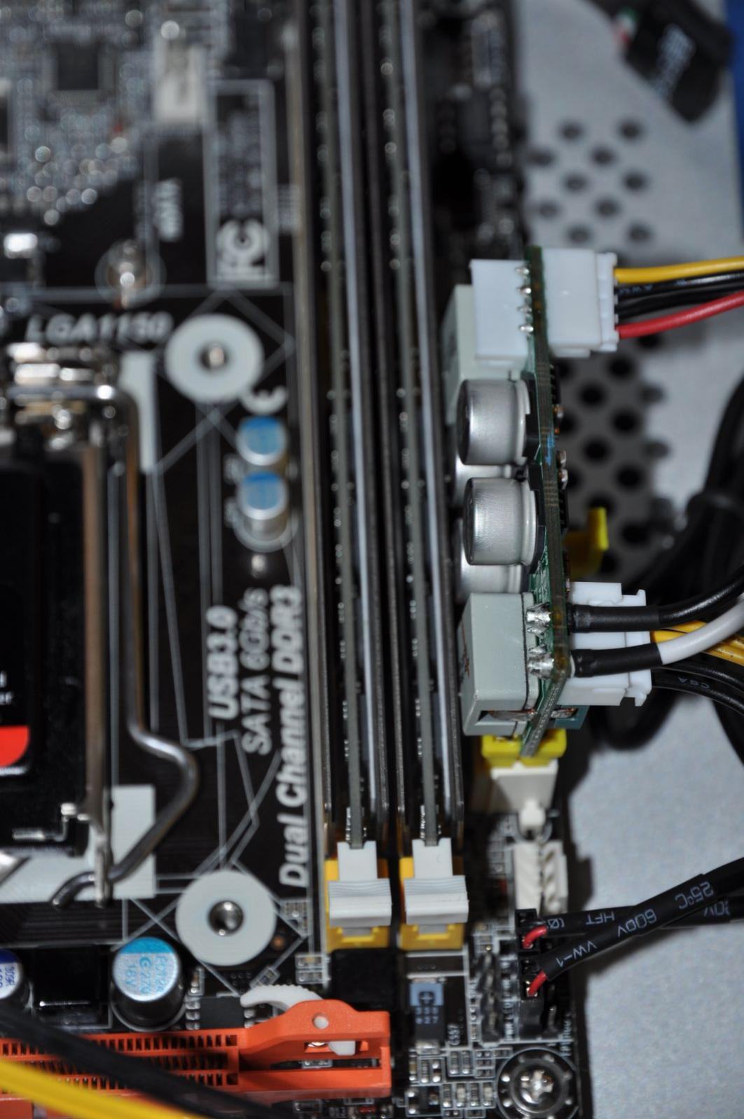

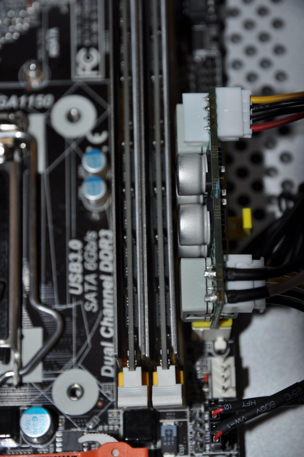

Auf den ersten beiden Bildern habe ich die PicoPSU nur leicht auf den Stecker gesetzt aber nicht runter gedrückt. Es sieht so aus, als ob noch Platz wäre, dem ist aber nicht so (sieht leider auf jedem Bild so aus). Aber! auf den ersten beiden Bildern sieht man den Platz zwischen den beiden RAMs.
Auf Bild drei habe ich die PSU eingesteckt. Diese drückt den rechten RAM nun komplett gegen den zweiten Riegel. Was tun?
