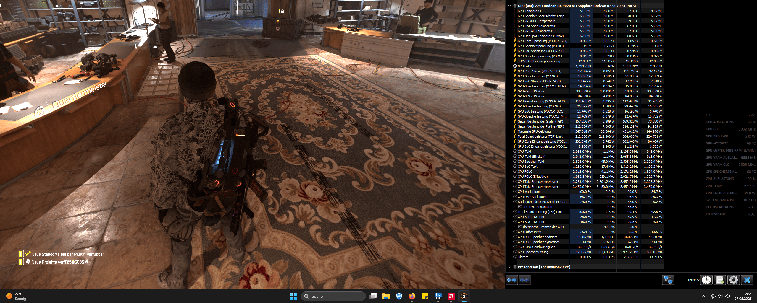

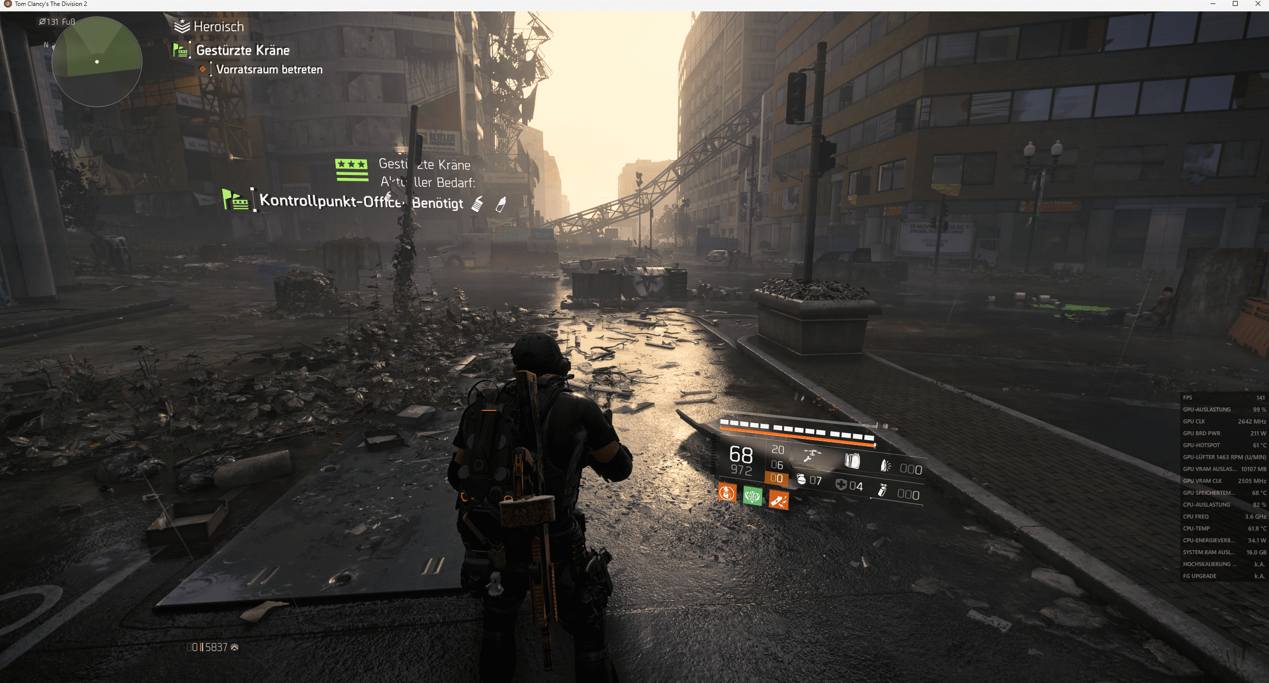

Zeig mal bitte dein Adrenaline Overlay Ingame wenn du 100% GPU Last ingame hast.
Mit W eingeblendet, quasi so.
das Fiepen hat sich auch nicht verändert. Ich habe jetzt 2 Primes, eine Pulse und 2 NT Kombis C850 NZXT Core/M13 Pure Power Bequiet getestet und selbst UV oder PT bringt nicht wirklich etwas
Hast du das Computerbase Bild von mir gesehen ?
Die haben da mit 70% Powertarget 212W.
Ich sehe du hast 258W.
Also deine Karte ist nicht beim Maximal niedrigen Powertarget.
Versuch mal folgendes:
PT 70% (maximal niedrig)
GPU Clock -300mhz
Undervolt -25mv
(Wenn das Stabil läuft, kannst du dann auch -30 oder -35mv undervolt testen)
Dann sollte die Karte angenehmer sein vom Spulenfiepen.
