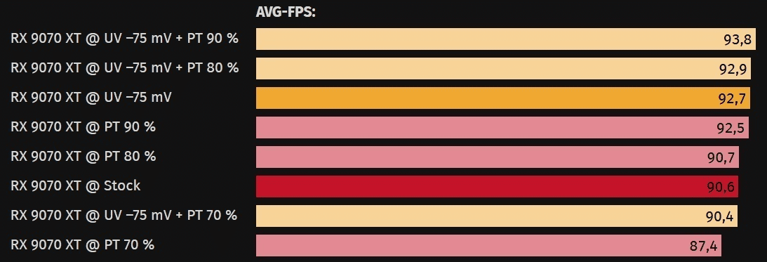

Aber bei -30% power target und weniger Takt, kann ich mir doch schon eigentlich eine RX9070 besorgen
Kommt drauf an wie Stabil deine Karte bei Undervolting ist.
Viele modelle (Unter anderem auch das von Computerbase) hatten mit 70% Powertarget (212W) + undervolt ja keinen FPS verlust vs Stock (304W).
Also eine RX 9070nonXT erreicht sowas nicht. Die hat eher andere Qualitäten, weil man diese auf 154W reduzieren kann. (Garantiert Spulenfiepenfrei).
