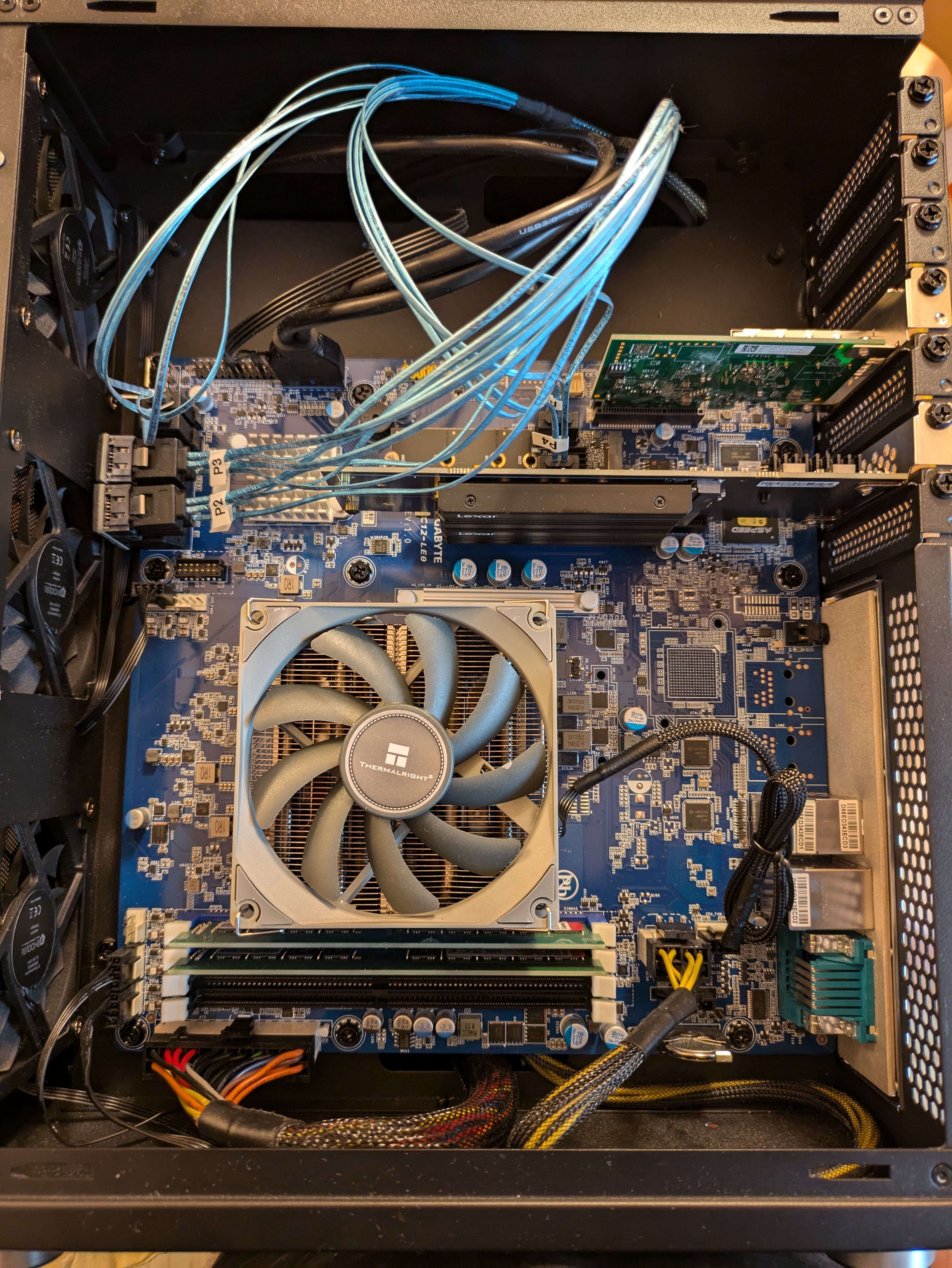

So, mein Build ist erstmal fertig denke ich. Abgesehen von Kleinigkeiten dokumentiere ich mal den akteullen Stand / was verbaut ist:
Was mir dabei noch alles passiert ist:
  1. Board eingebaut, gemerkt dass die SATA Anschlüsse nicht zugänglich sind. Daher der 360° Adapter (90° sollte aber auch gehen)
  2. Reverse Breakout Kabel sind schwierig zu bekommen, hatte versehentlich welche für 8087 bestellt. Also nochmal neu bestellen
  3. Stromkabel am besten zuerst im Gehäuse zum Mainboard legen, sonst muss das Mainboard nochmal ausgebaut werden
  4. Der 3700X hat bei mir im Gehäuse unter Last 95° bekommen mit dem Gelid Slim Silence AM4, darum hab ich ihn nochmal getauscht gegen den Thermalright (auch bessere Kühlung vom Board). Mit dem Thermalright sinds aber nur unwesentlich geringere 87° (bei vermtlich höherer Umgebungstemperatur in der Wohnung als bei der 95° Messung mit dem Gelid)
  5. Der komplette Tausch des Raids war nicht geplant, darum der Mix aus 18TB und 20TB Platten (geplant war 2x20TB und 6x8TB, leider ist mir eine der 8TB gestorben und Ersatz war vom P/L her ungünstig, daher gleich der Wechsel)
  6. 4 Port M.2 auf SFF-8087 hätte ich auch da, war bei 2 benötigten SATA Ports aber unnötig
HDDs sind noch nicht für Spindown konfiguriert, aktuell verbraucht alles so 58-60W. Hier muss ich noch etwas optimieren. Unter Last sollten die 300W reichen. Worst Case beim Boot mit 8 HDDs (hatte die 3 freien Plätze mit vorhandenen HDDs aufgefüllt) war bei max. 200W, also im Rahmen. Mit dem Silverstone hatte ich es jetzt nicht mehr getestet mit 8 HDDs.
10G Verbindung habe ich noch nicht getestet mit dem AQC100 Chip, aber mit der chinesischen 2.5G Karte im PC komme ich auf 2.35GBit bei mehreren iperf Messungen. Ob komplettes Upgrade auf 10G ist noch offen. Die Vernunft sagt nein, der Freak in mir sagt ja.
Hier noch ein Bild vom Board im Gehäuse:

Ich schau mal am Abend, was ich im Betrieb einfach fotografieren kann. Der Server ist nicht ganz so leicht zugänglich verstaut.
Strom für das Board habe ich unten durchgeführt, sonst wäre das Kabel zu kurz. Vorher durchführen, dann Board einbauen.
Oben durch die Öffnung dann die Sata zu SAS Kabel für die Backplane.
Kannst Du bitte auch mal die Pinbelegung des Steckers vom Gehäuse für den Powertaster und Front-LEDs posten? Auf der Webseite von Inter-tech gibt es keine Pinbelegung des Steckers und ich befürchte, dass ich für mein Supermicro-Board einen Adapter benötige.
Toll wäre auch noch die Pinbelegung des Steckers mit den Front-USB.
Vielen lieben Dank.
Die beiden Sachen sind im Foto bereits zu sehen: Oben im Bild und am Board siehst du ein 4 poliges Kabel, dass sich dann in 1x2 Pin und 2x1 Pin aufteilt. Das ist der Starttaster und die Power LED+ und Power LED-. Anschluss über die typische Pfostenleiste.
Direkt daneben ist ein dickeres, schwarzes Kabel, das ist ein USB 3.0 Kabel das direkt auf den entsprechenden Header des Mainboards geht.
In der Anleitung vom Board auf Seite 19 & 20 zu sehen: https://download.gigabyte.com/FileL...e_v1.0.pdf?v=24c023a8081dd64c15be33bf2abf5220
Anleitung und Bilderpaket zum Gehäuse hast du dir schon angeshen, oder? Da sieht man auch die Festplattenseite ganz gut.
