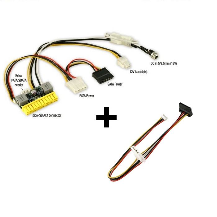

die PicoPSU Netzteil haben ja in der 150W und 160Watt Version ein extra Anschlussmöglichkeit für eine weitere SATA/PATA Stromversorgung.
Wenn ich nach "picoPSU extension" suche, finde ich auch einige wenige Angebote ab 5 EUR.
Ein Extension Kabel auf 2x SATA statt 1xSATA/1xPATA finde ich gar nicht.
Welcher Steckertyp ist denn dieser Anschluss? Kann man das nicht auch günstiger bekommen über andere Suchbegriffe?
Besten Dank
Was spricht denn gegen einen 4-pin Molex zu SATA Adapter für das Erweiterungskabel?
Spontan konnte ich jetzt auch keine Extension auf 2xSATA finden.
Würde naiv annehmen, dass das eine separat versorgte Schiene/Rail ist, wie bei einem normalen Netzteil
Ist es nicht. Die beiden Erweiterungsstecker sind parallel angeschlossen.
Wenn du so einen Stecker findest (inkl. Pins), sag Bescheid. Ich hab mich damals totgesucht.
Edit: Gefunden! Hinweis war im Manual vom 160XT
http://www.jst-mfg.com/product/pdf/eng/eEH.pdf
Edit: Soll ich dir welche mitbestellen? Würde welche bei Farnell ordern.
Edit2: Hab mal 20 Stück bestellt inkl. Pins. Wenn du welche willst, schick mir ne PN
