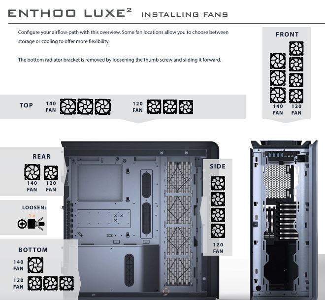

Wie ich sehe passt das theoretisch. Wie es von den Anschlüssen passt, müsste ich sehen, wenn ich alles hier habe.
Auszug aus dem Handbuch siehe Anlage.

Da habe ich zwei Black Ice Nemesis GTS 360 Slim, glaube von HW Labs. Von denen würde ich mir auch mindestens einen 480er holen. Alternativ den großen in die Seite und vorne drei reguläre Lüfter, habe hier noch meine Noiseblocker da, die sind quasi unhörbar.

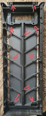

da Fragen aufgekommen sind, was man am Enthoo 719 modifzieren muss, um alle Radiatorplätze benutzen zu können + ein BD Laufwerk einbauen zu können.. und auch zu zeigen was möglich ist......
Hier eine kleine Übersicht:
Radiatoren
- 480 Radiator 30mm Side
- 420 Radiator 30mm Front
- 360 Radiator 30mm Top
- 360 Radiator 60mm Bottom
Hier das BD Laufwerk von hinten, Halterung ist auf diesen Foto noch Rohbau:
Hier das BD Laufwerk von vorne:

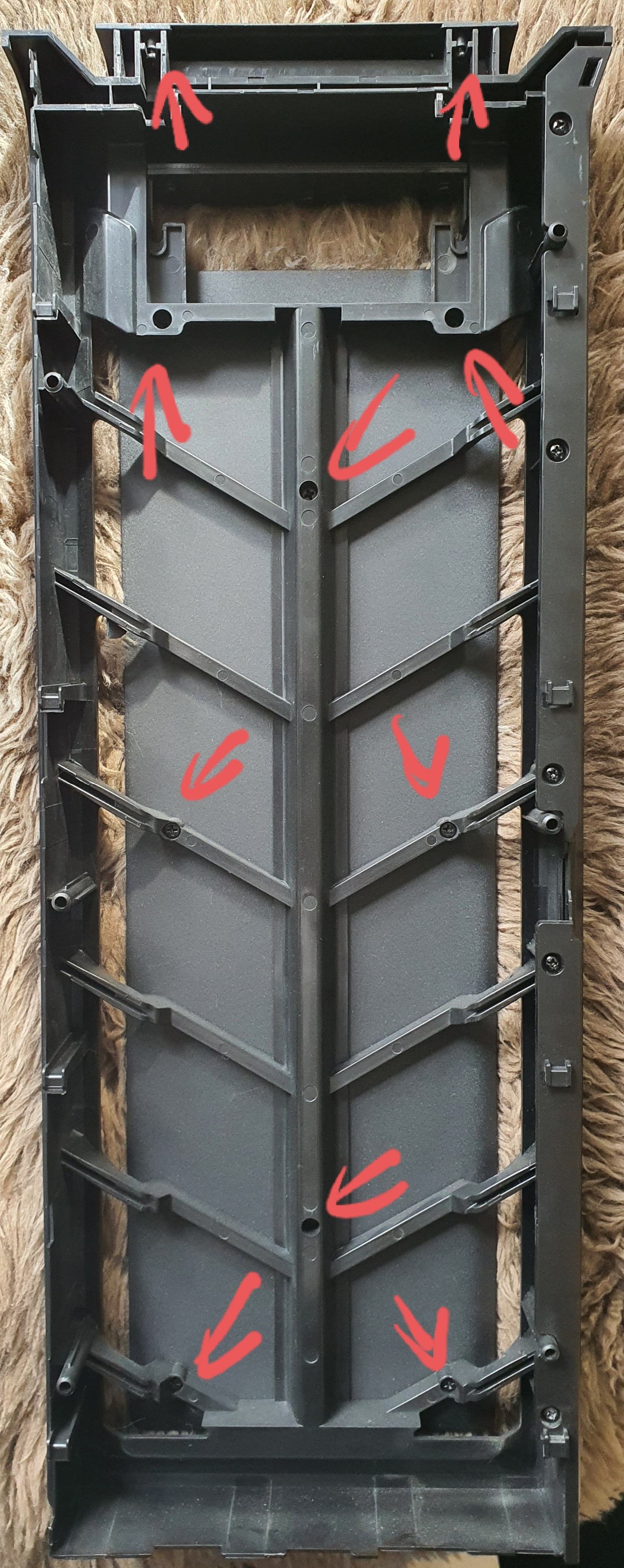

Wie man sieht musste die Front hart modifiziert werden, um die Lüfter samt Filter etc. da drunter zu bekommen.
Hier die verbauten Lüfter Top extern, das ist wohl vom Hersteller nicht vorgesehen. Der Deckel passt nicht... Da ich aber Push/Pull Betrieb haben möchte......
....müssen diese Streben ebenfalls gedremelt werden..
Hoffe man kann das einigermaßen erkennen, die Bilder sind etwas überbelichtet...Sorry, muss mir mal eine bessere Kamera kaufen.
Falls Interesse besteht, kann ich ja demnächst weiter berichten....
PS: Theoretisch müsste an Top noch ein dickerer Radiator passen....
PPS: Um den 480er verbauen zu können.. MÜSSEN die Lüfter am 420er vorne angebracht werden -> dazu muss die Front modifiziert werden, hoffe man erkennt das auf den Bild.

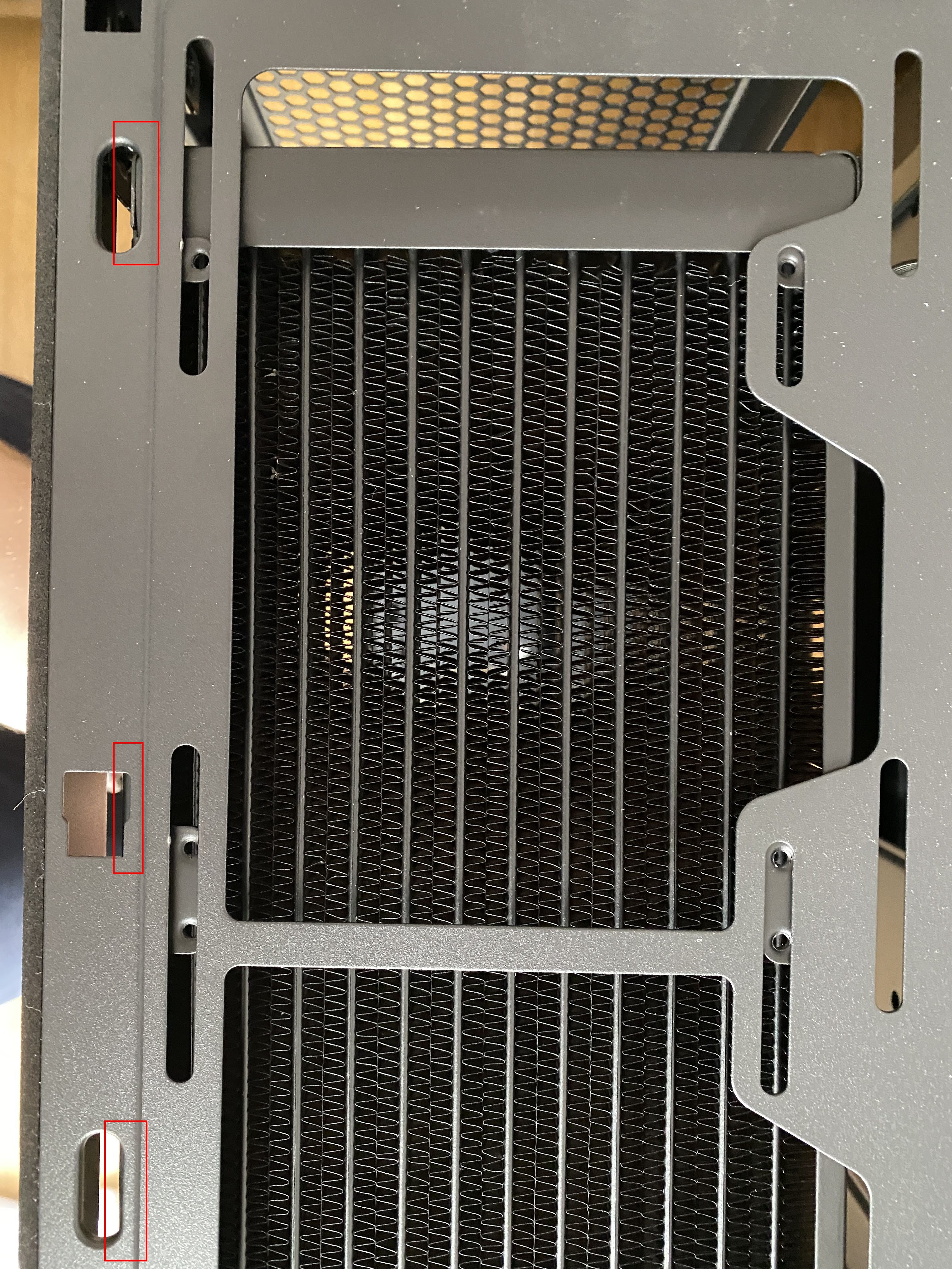

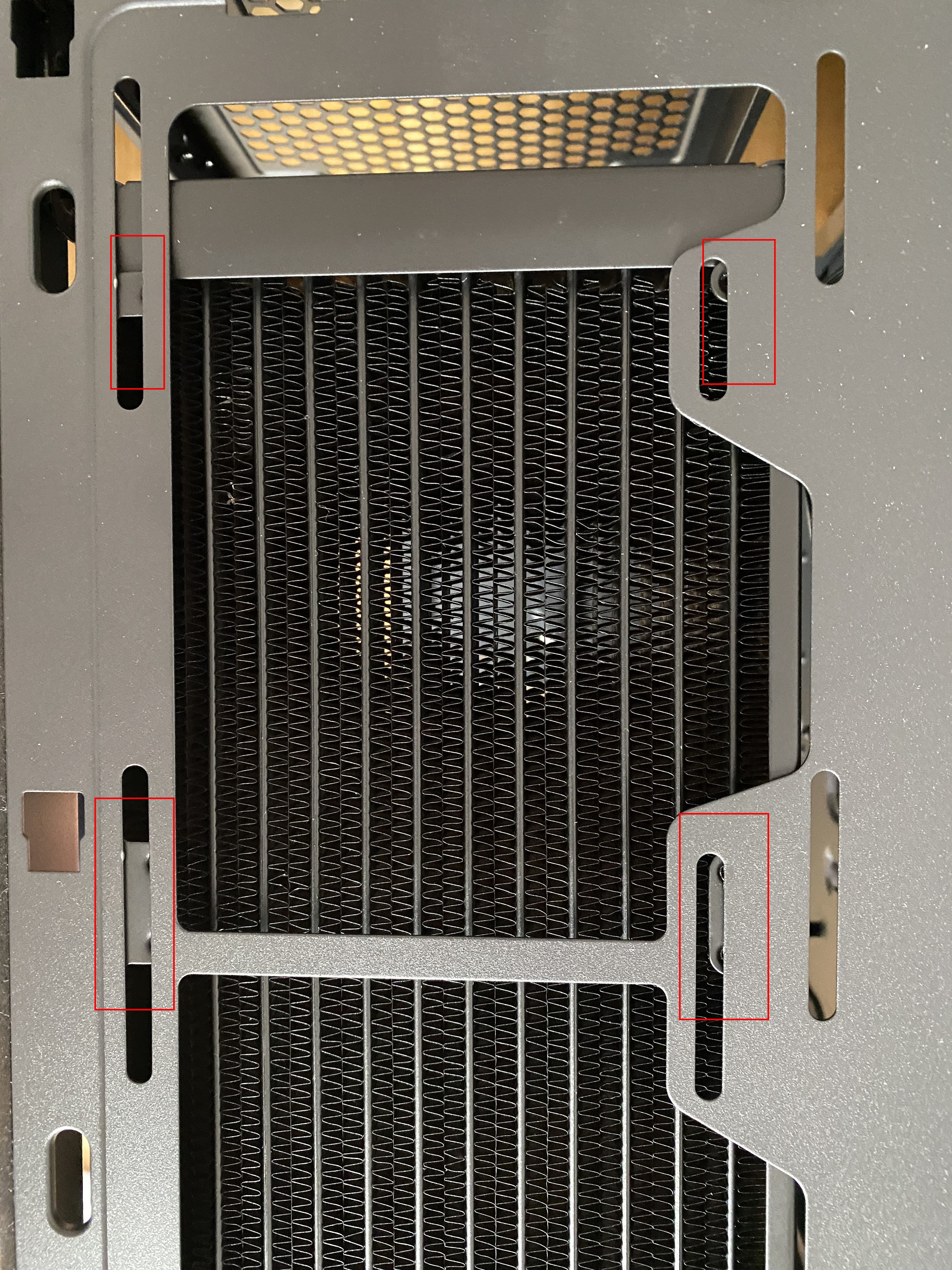

Servus Zusammen, ich glaube ich habe gerade eine Denkblockade, denn irgendwie habe ich Schwierigkeiten einen EK Coolstream PE 360 im Phanteks Enthoo 719 oben zu montieren. Wenn ich ihn verschraube, dann steht die Seitenwange rechts so über, dass die Kunstoffhaken des Deckels nicht mehr in die Öffnung passen und damit der Deckel nicht mehr draufgeschoben werden kann.
Wenn ich den Radiator so anlege, dass er mit den gestanzten löchern bündig anliegt, dann passen die Bohrungen zur Befestigung nicht mehr (s. Bilder). Wo ist mein Denkfehler? Es gibt ja schon Dutzende Builds mit Top Radiatoren, auch von EK. Zwar ist der ca. 6mm breiter als bspw. ein Aplphacool Nexxos ST30 aber das sollte ja keine so enge Kiste sein. Außerdem stllt sich die Frage ja dann trotzdem, ob die Bohrungen dann nicht genauso tief sitzen.
Habt Ihr eine Idee, was ich falsch mache? Bin für jeden Hinweis dankbar.

Moin, Löcher größer bohren ! Viel Spaß! ;-)

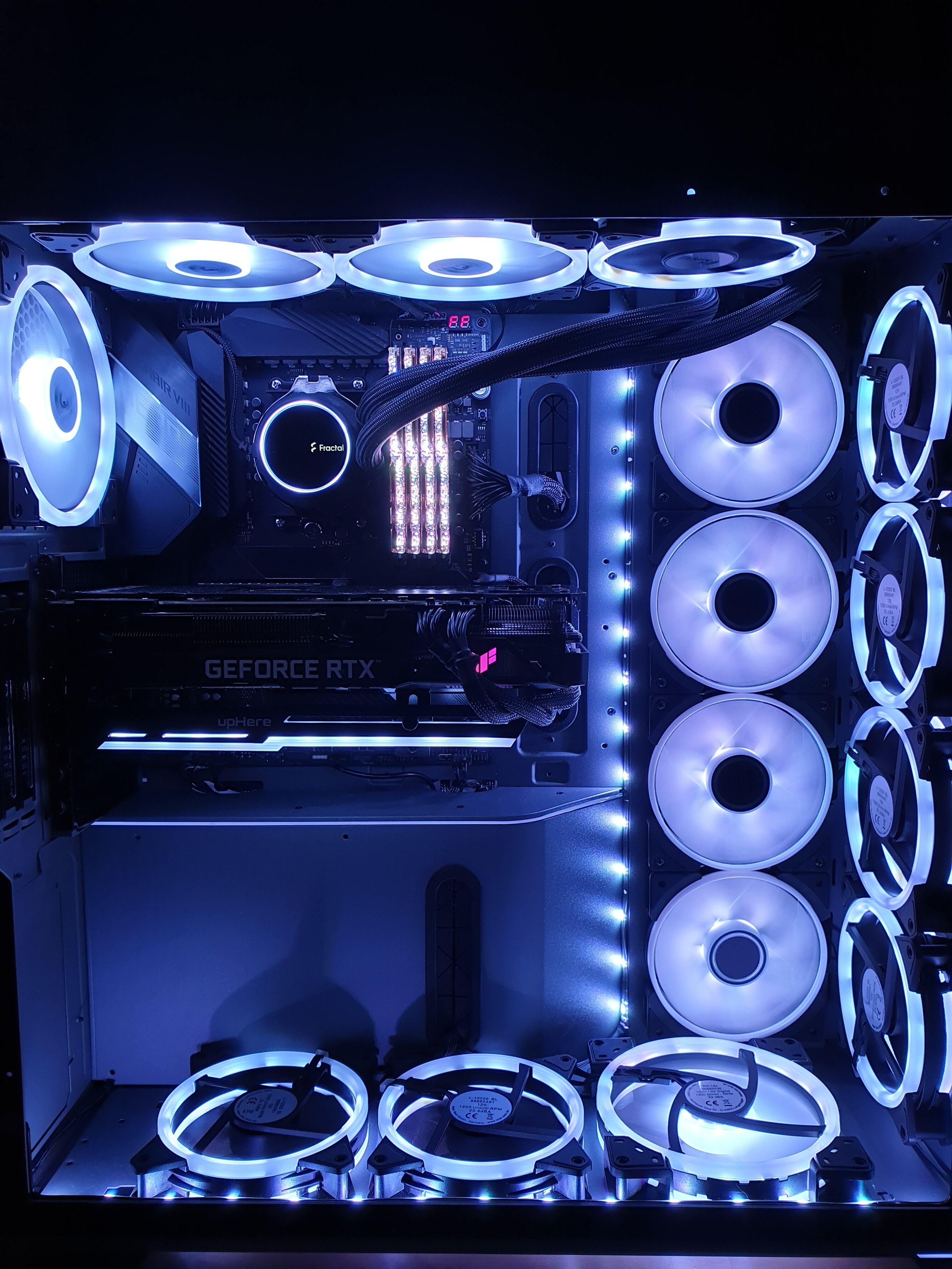

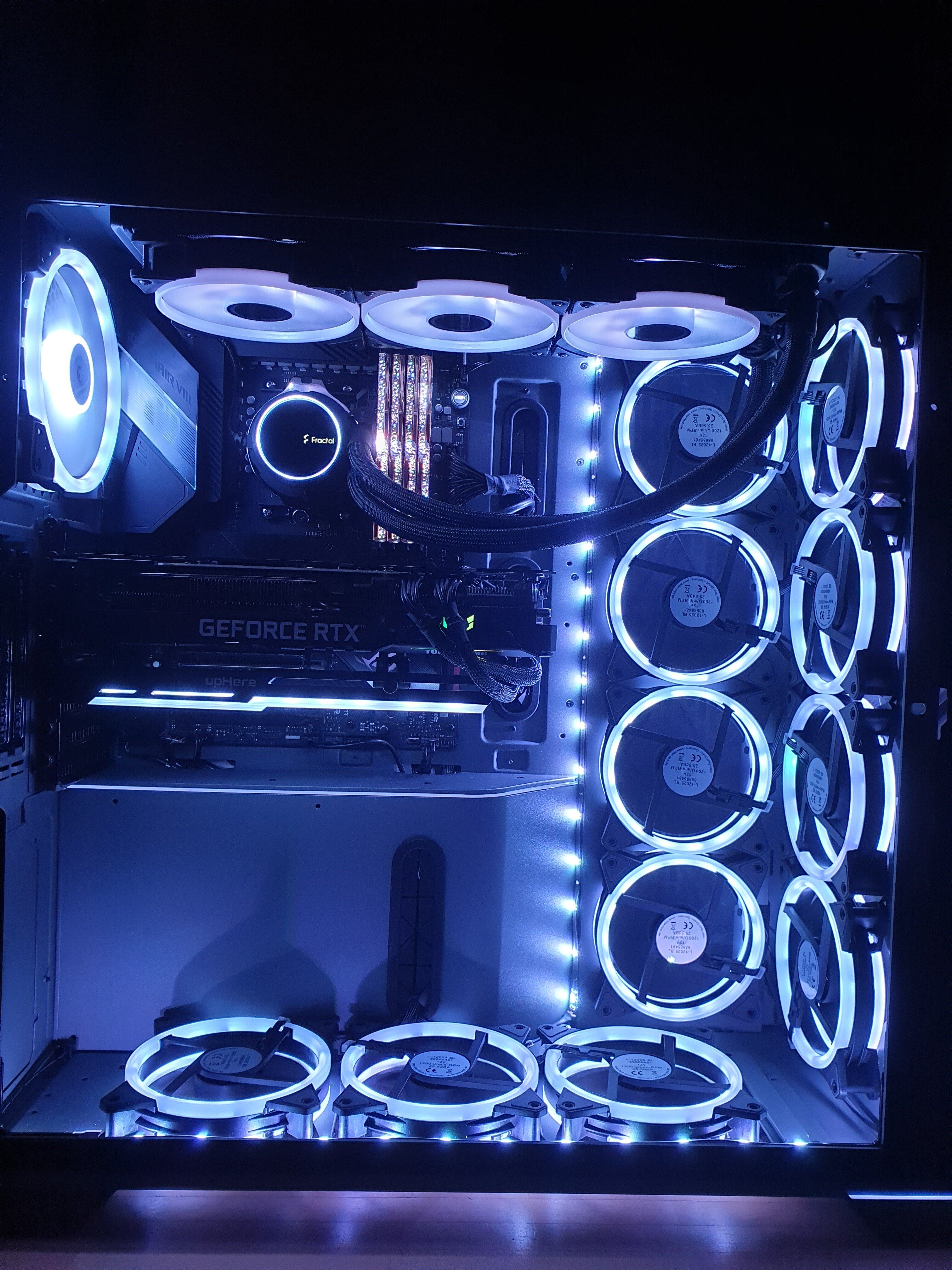

Hallo Leute,
ich klinke mich hier mal ein um keinen neuen Thread eröffnen zu müssen.
Ich habe mir ganz frisch ein neues System zusammengebaut und mich dabei für eben dieses Case entschieden.
Allerdings befürchte ich, ein kleines Temperatur/Airflow-Problem damit zu haben und hoffe ihr könnt mir weiterhelfen.
Evtl. ist das aber auch gar kein Problem und "normal"?! Genau hier benötige ich Eure Erfahrung mit dem Gehäuse.
Systeminfo:
- Ryzen 9 5900X
- Asus C8H WiFi X570
- Fractal Design Celsius+ S36 Prisma
- 32GB (Quad-Kit) Trident Z Royal 3600 CL16
- Asus RTX 3090 TUF OC
- 2x Samsung M.2 NVMe SSD (980 PRO u. 970 EVO PLUS)
- 3x Samsung SATA SSD (2x 860 EVO u. 1x 850 EVO) - in der Rück/Seitenwand, also hinter'm Board
Belüftung
- 11x 120er Gehäuselüfter (Front, Seite, Boden einblasend)
- 1x 140er Gehäuselüfter (hinten ausblasend)
- und halt die 3 120er am Radi von der AIO im Deckel in Push ausblasend

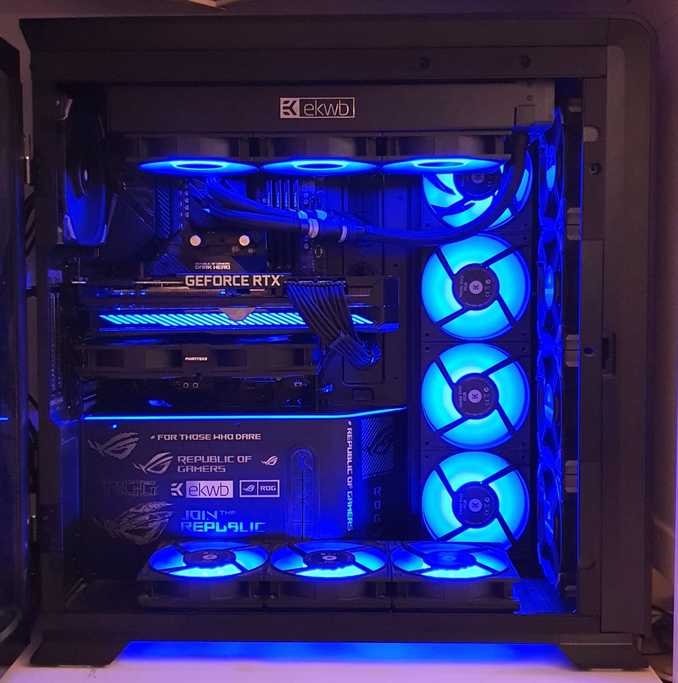

Im Grunde ist der Aufbau wie in Beitrag #52 von mynx auf Bild 4+5, nur das ich am Radi kein push+pull betreibe.
Ich mache mir Sorgen, weil der Deckel vom Gehäuse bei mir unter Last (Gaming) sehr schnell, sehr heiß wird.
Ich dachte mir das kann nicht richtig sein. Sowas hatte ich zumindest bei noch kein anderem meiner Systeme. Muss aber auch dazu sagen, das ist jetzt meine erste Wasserkühlung, bzw. AIO. Hatte vorher immer nur Luftkühler. Bin da also noch sehr unerfahren was das betrifft.
Aufgefallen ist mir das weil die Kiste unter meinem Schreibtisch steht, mit der Glasscheibe zu mir.
Die Abwärme wird also durch den Schlitz oben schön in meine Richtung geblasen was ich als unangenehm empfand.
Im Winter vielleicht schön aber im Sommer wohl nicht so toll :unsure:
Als ich dann mal die Hand oben auflegte war ich schon recht erschrocken. Sehr heiß, bzw. sehr sehr sehr warm. Also zum Verständnis, ich kann die Hand drauflassen ohne mich zu verbrennen oder so.
Das meine Komponenten viel Abwärme erzeugen und die auch irgendwo hin muss, ist mir schon bewusst. Das die Abwärme der GPU in dieser Konstellation so auch noch durch den Radi gedrückt wird und somit unter dem Deckel gepresst wird ist mir auch bewusst. Sowas habe ich aber halt noch nie erlebt und ich dachte gerade dieses Gehäuse mit den recht großen Schlitzen und all den Lüftern meistert das besser. Ich befürchte, ich habe hier ein Airflowproblem. Ich könnte mir vorstellen, dass bei mir durch die 11 einblasenden Lüfter ein "Überdruckproblem" erzeugt wird und die nur 4 ausblasenden das nicht gestemmt bekommen, die heiße Luft abzutransportieren. Also kurz, Hitzestau?!
Meine AIO hat 2 Modi. einmal AUTO und einmal PWM.
Lt. Hersteller regelt sie die Leistung der Pumpe und der Lüfter anhand der Flüssigkeitstemperatur. Der Auto-Modus ist sehr auf silence ausgelegt, sodass sie erst bei 60°C Flüssigkeit auf 100% Leistung geht. Ist bis jetzt aber noch nicht vorgekommen. Ich denke bis die Flüssigkeit 60° erreicht dürfte das auch sehr lange dauern? Wenn ich den PWM-Modus wähle und mal volle Leistung betreibe, dann bleibt das Gehäuse/Deckel auch kühl. bzw. schon sehr kalt. Die Lautstärke ist dann aber logischwerweise nicht mehr erträglich. Momentan betreibe ich sie also im AUTO-Modus. Drehzahl läuft dann je nach Last zwischen 800-1300 RPM. Die einblasenden Lüfter habe ich im BIOS auf Standard-Lüfterkurve und den 140er ausblasenden auf Turbo-Lüfterkuve. Ich habe bis jetzt also weder für Gehäuselüfter, noch für AIO manuelle PWM Lüsterkurven erstellt! AIO ist auch wie gesagt Neuland für mich. Den Deckel einfach ablassen ist für mich die eher schlechtere Alternative, da ich einen leicht durchgeknallten Kater besitze :sneaky:
Ich dachte die GPU würde mein Sorgenkind werden mit den Temps. Diese bleibt aber absolut cool bis max. 62° (z.B. Cyberpunk auf Ultra/Psycho-Einstellungen).
Das die CPU ein Hitzkopf ist mit 12 Kernen, überrascht mich nicht.
Hier mal die Betriebstemps.
IDLE:
CPU 32-34° im Windows Energiesparmodus (also 1720MHz all-core)
CPU 40-45° im Sparplan Höchstleistung (3,7GHz stock. Spikes bis 60° mit Boost)
GPU 29-31°
LAST:
CPU 65-81° Energieplan Höchstleistung mit Boost (je nach Game. Nehme hier gerne als max den Hardwarefresser Cyberpunk)
GPU max. 62°
Ich denke das liegt soweit alles im Rahmen, nach all dem was ich so gelesen habe?!
Es kann doch nicht sein, dass der Deckel aber so dermaßen heiß wird, oder?
Ich hoffe Ihr könnt mir aus Eurer Erfahrung mit dem Case was dazu sagen und mir ggfl. Tipps geben oder mich beruhigen.
Ihr kennt das ja sicherlich... neuer Rechner fertig und dann sowas, nervt!
Da ein Bild manchmal mehr sagt als tausend Worte, hier noch ein Bild vom Set-Up.
In diesem Sinne...
Besten Gruß

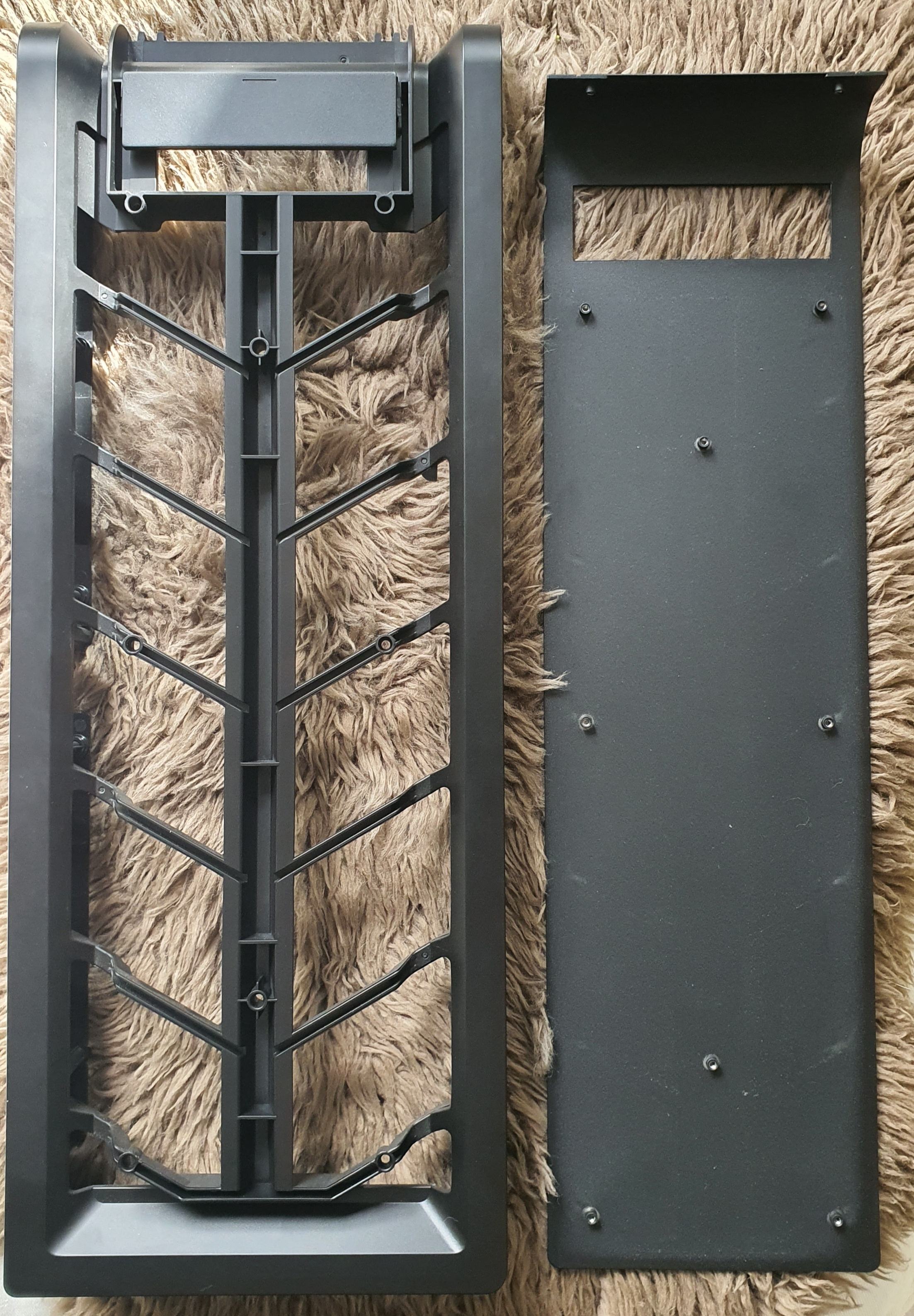

Testweise wird das doch mal gehen, vor allem auch ohne den unnötigen Staubfilter. Weil den brauchts nicht, wenn oben nur Luft ausgeblasen wird.
Anders kommst Du nicht dahinter, ob der Deckel der Grund für die recht hohen CPU-Temperaturen ist.
Ich hatte so ein Problem mal im Phanteks Evolv ATX, welches auch einen geschlossenen Deckel mit ringsherum Luftschlitzen hatte.
MMn genauso wenig für Wärmeableitung geeignet wie das Enthoo 719, die Lüfter unter Deinem Radi müssen gegen die Radistruktur, einen Staubfilter UND den Deckel ankämpfen. Da sucht sich halt die heiße Luft den leichteren Weg: Wieder ins Case zurück.
Zeigt ja auch der heiße Deckel, dass die Wärme eben nicht hindernisfrei raus kommt.
Also probier es zumindest mal ne Weile ohne Deckel & Luftfilter, das sollte Dir die Frage von selbst beantworten. Habe hier auch einen Katzenhaushalt. ;)
Nicht umsonst hat Phanteks das baugleiche, aber wesentlich airflow-freundlichere Enthoo Pro 2 nachgeschoben.

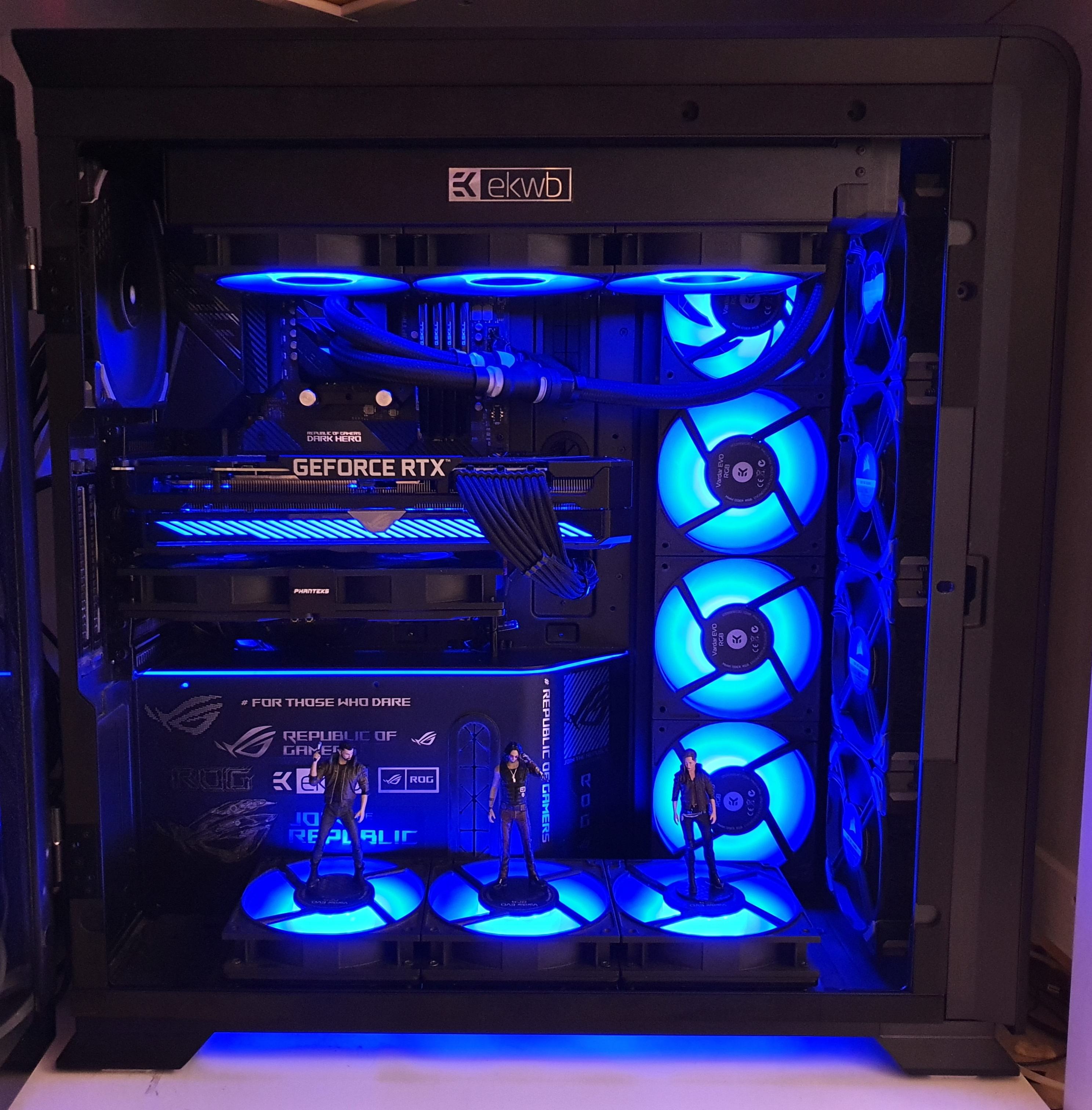

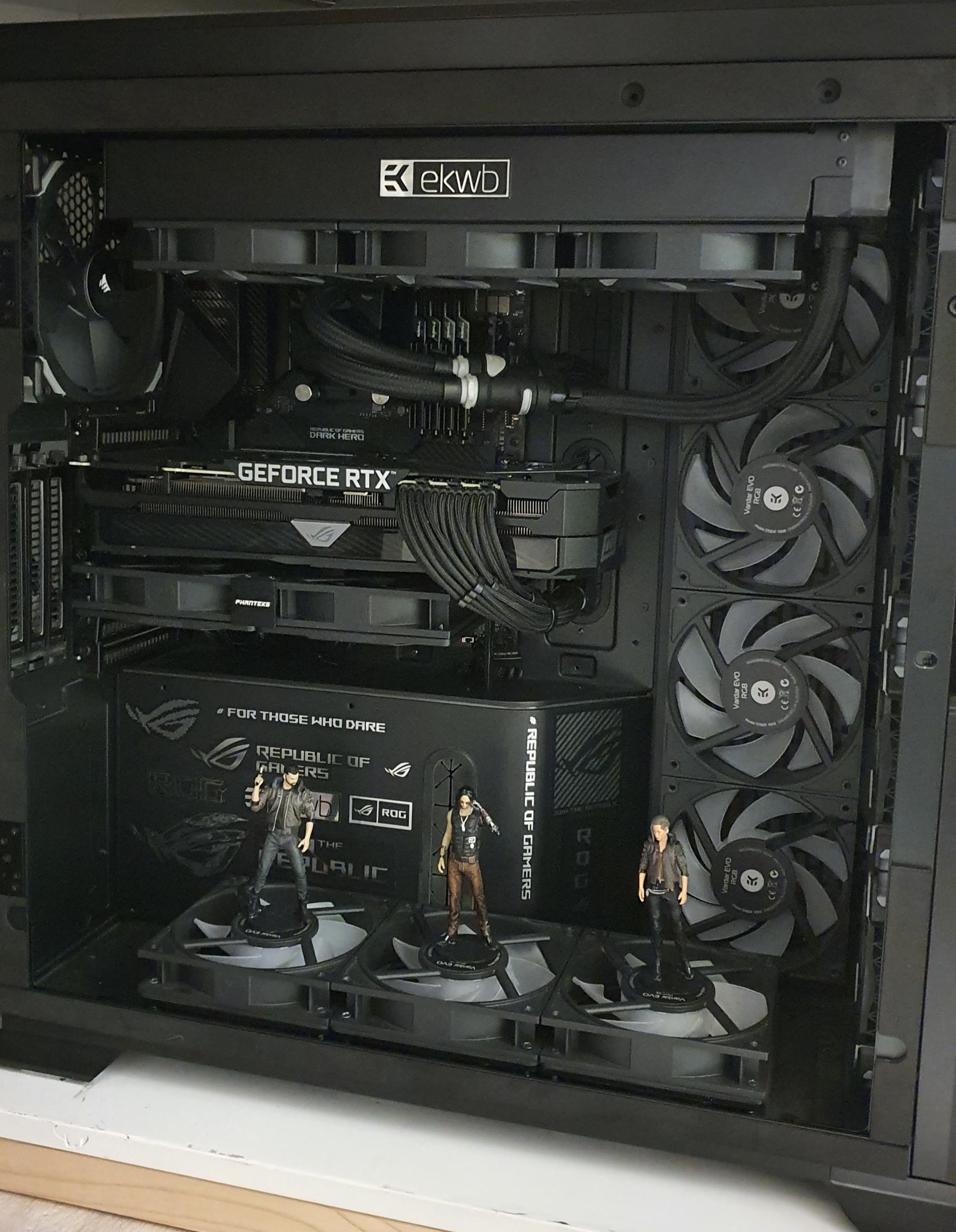

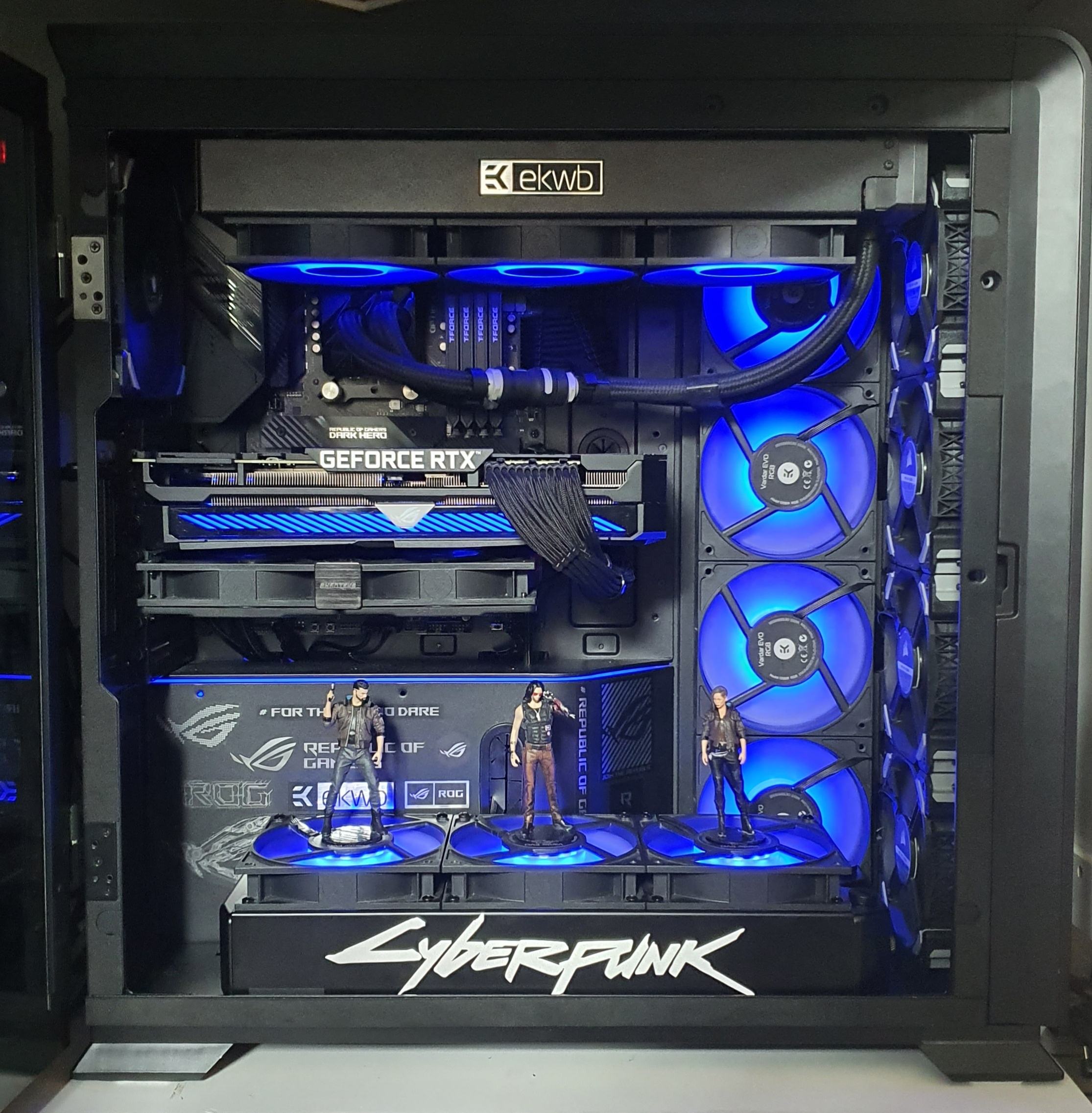

Hier mal ein paar aktuellere Bilder. Ändert sich ja alles ständig 😁. Der Lüfter oben dreht sich natürlich längdt wieder 😁

Ich habe mir am WE mal ne Nacht um die Ohren gehauen und umgebaut. Dabei wie ich finde eine sehr gute Lösung erziehlt.
Ich habe die AIO auf die Seite gepackt und den Radi dabei nach hinten platziert. Dabei also nur die Lüfter in den Innenbereich - outtake - montiert. Für die Optik nochmal einen weiteren - identisch wie bei der AIO - Lüfter beigepackt um das Magazin voll zu haben 😝
Oben wollte ich dann drei 140er Lüfter verbauen, was aber nicht gepasst hat wegen den Schläuchen. Also zwei 140er + einen 120er oben verbaut. Im Boden dann zwei 120er und einen 140er. Somit jetzt also 7 intake und 8 auttake. Das schöne bei der Fractal Celsius+ Prisma ist eig. das Kabelmanagement. Die hat einen kleinen HUB am Radi wo PWM+RGB der Lüfter angeschlossen wird. Nachteil dabei ist, man kann Lüfterdrehzal u. Pumpe nur gemeinsam steuern. Darauf habe ich verzichtet und seperat angeschlossen. Die Pumpe lasse ich jetzt mit 100% laufen und die Lüfter momentan noch mit Silentkurve via BIOS. Lautstärke absolut im grünem Bereich, bzw. bei geschlossenem Gehäuse nicht zu hören.
Resultat:
CPU IDLE 28° (Win 10 ECO)
CPU IDLE 34° (Win 10 Höchstleistung stock)
CPU Last max. 68° (Cyberpunk alle Regler auf volle Lutsche und DLSS auf Qualität)
GPU IDLE 28° / Last max. 61° (also keine große Veränderung aber absolut top)
GEHÄUSEDECKEL KALT in jeder Situation! 😌
Auch hinten wo der Radi sitzt wird nichts heiß.
Das ist schon ein riesen Unterschied und damit kann ich super leben.
Wenn ich bedenke das ich da jetzt noch mit manuellen Lüfterkurven n bissl was reissen kann... alles fein.
Wer also dieses Gehäuse in Kombi mit einer 3080/3090 und normaler AIO (rel. dünner Radi und Lüfter einseitig in push bestückt) fahren möchte, sollte gleich den Radi auf die Seite oder in die Front packen. Nicht in den Deckel! Die dicken potenten GraKas schicken da einfach zu viel Abwärme mit durch den Radiator.
Das Lüftersetup sieht jetzt optisch nicht mehr ganz so geradlinig aus wie vorher (bin da aber auch ein bisschen Monk) aber zu Gunsten der Temperaturen und Lautstärken bin ich da gern bereit diesen Tod zu sterben 😂

Ich habe das gehäuse auch, und der airflow in dem gehäuse ist einfach bescheiden um nicht zu sagen beschissen.
ich habe durch modifikationen einen 420er in der front und einen 480er in der seite.
die wassertemp an sich ist bei mir sehr gut, da ich die lüfter auf der seite und vorne nach drinnen drücken lasse, leider wird dadurch einfach das mb, chipsatz, ram und ssd so warm das es mir auch nicht sonderlich gefällt.
ich habe zum testen etliche sachen durchprobiert und zum schluss einfach doch wieder seite und font als intake montiert. dafür etwas unkonventionel 3 120 unten als outtake, 140 hinten out und 1 140 oben out und einer in.
ich habe auch mit hinten + unten rein, vorne + seite raus, ein gemisch aus beidem, seite + vorne rein hinten und oben raus, und halt noch so wie ich es jetzt wieder habe, getestet.
alles andere als aussen kalt durch die radis wird einfach ziemlich laut. meine lüfter laufen bei 560 u/min bei den 140mm da die sonst einfach laut werden in der front, und 800 u/min bei den 120er, also kaum zu hören und das wasser wird nicht wärmer als ca. 35°C, je nach game und oder last.
bei allen anderen getesteten lüfter anordnungen, brauchen die lüfter deutlich mehr drehzahl, und haben immer noch höhere wasser, bzw cpu und gpu temps zur folge.
das eigentliche problem liegt halt am airflow selber, nimmt man die front ab, wird das wasser gleich deutlich kühler, die front ist einfach viel zu restriktiv. hinzu kommt das, wen die lüfter auf der seite rein drücken, der "airflow" von der front auch an das seitenfenster gedrückt wird, so entsteht da im bereich ram, ssd und chipsatz, eine art hotspot der kaum umströmt wird. der chip meiner ssd ging regelmässig auf die 85°C zu, ohne das viel passiert auf dem ding, ram ging auf 65°C+, chipsatz, da msi, auf passiv gestellt gut 74°C oder auch schon mehr.
da mir die ram und ssd temps einfach zu hoch waren habe ich angefangen zu testen, nur um am schluss wieder am selben ort zu sein, nur das ich eben unten zusätzlich drei 120er montiert habe, die die warme luft raus drücken und oben über dem ram, einen 140er gedreht habe der jetzt als intake fungiert.
würde die front mehr luft durchlassen, hätte ich mir wahrschenlich zwei 360er gekauft und die oben und unten rein gebaut, aber ich bezweifle das dies etwas bringen würde, da einfach zu wenig luft durch die front geht. zusätzlich seitlich rein geht da auch nicht besser, da es wieder den lufstrom umlenken würde.
könnte man eine geänderte front plus deckel kaufen, oder ich hätte einen ansatz wie man das optisch schön verbessern könnte, hätte ich das schon lange getan. so bleibt mir aber nicht viel anderes übrig als das beste daraus zu machen, oder ein gehäuse kaufen wo auch luft durchgeht^^
die knapp 500w vom system müssen halt irgendwohin....
was mich zum schluss kommen lässt, und das wichtigste bei dem gehäuse ist, das man ca. gleich viel luft raus drückt wie man rein drück, das gehäuse funktioniert sonst einfach nicht wenn man quasi nur push macht. das hat bei mir die gehäuse und wasser temp deutlich gesenkt.

Kann man vorn nicht einfach die markierten Schrauben lösen? Dann müsste sich doch die Platte vorn ablösen lassen.
Geht 😁
