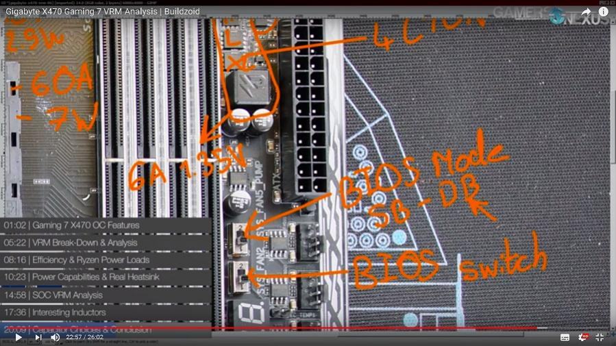

das Gigabyte Gaming 7 scheint etwas schwächer ausgeführt zu sein auch der üppige VRM Kühler scheint laut ersten Reviews für keine wesentlich besseren Temps als beim Crosshair 7 zu sorgen - zudem soll das Gigabyte Uefi leider immer noch nicht das Gelbe vom Ei sein (laut einer Review Probleme mit den Loadline Einstellungen) somit bleiben bei mir nur noch das Taichi und das Crosshair in der Auswahl übrig.

Die Einstellungen vom Dual BIOS (Video ist weiter oben verlinkt ) finde ich mal ganz interessant.

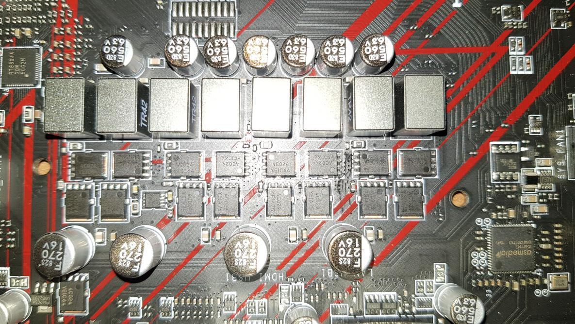

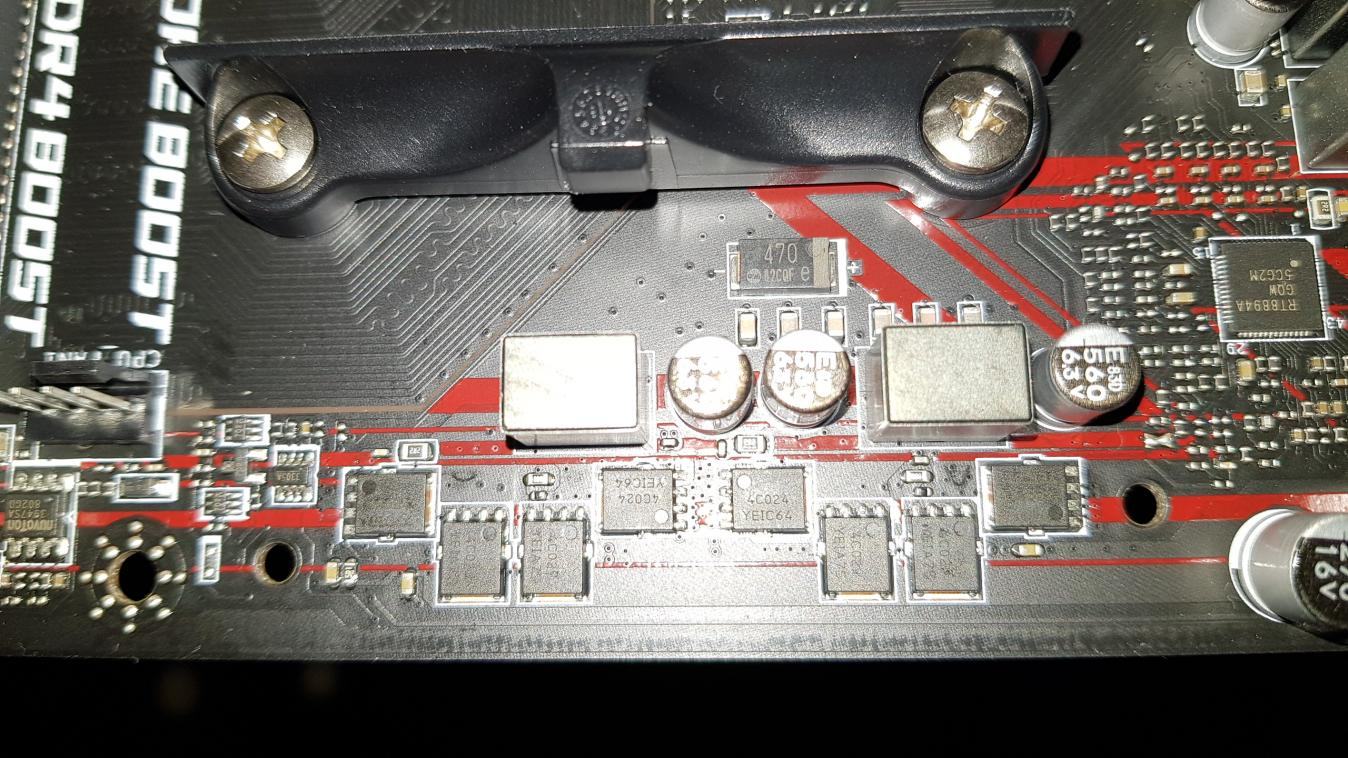

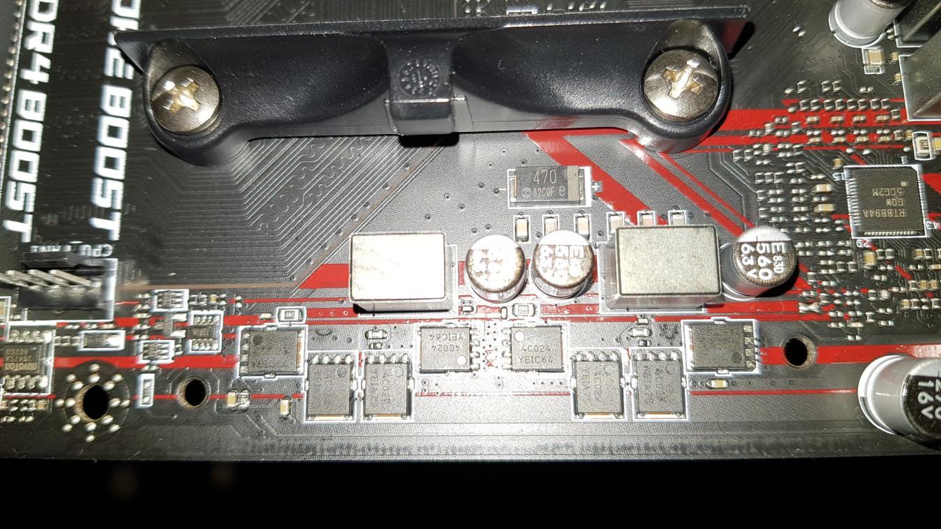

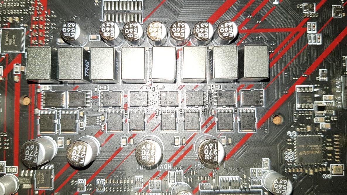

Hier mal zwei Bilder vom MSI x470 Gaming Plus. Auf der Rückseite ist nix verbaut. Sollte auch identisch mit dem MSI x470 Gaming Pro sein. 20180428_051600.jpg20180428_051833.jpg

Hier mal zwei Bilder vom MSI x470 Gaming Plus. Auf der Rückseite ist nix verbaut. Sollte auch identisch mit dem MSI x470 Gaming Pro sein. Anhang anzeigen 433026Anhang anzeigen 433027
Dankeschön! :wink:

die Bilder sind vom PLUS, nicht vom PRO. Weil es beim Pro in der Liste eingetragen wurde.
