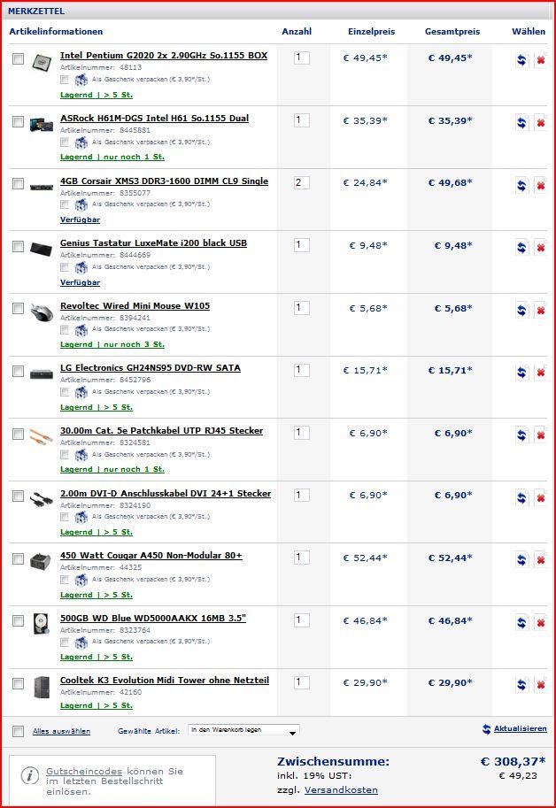

Ich kenne den Kollegen nicht du machst das schon. Aber tausche bitte das Gehäuse gegen das Cooltek K3.
Da du alles bei mindfactory zusammen bestellst wird natürlich alles in einem großen karton geliefert da die ja selber sonst massig versand zahlen müssten. also einmal 2€ nachname von dhl und das was mindfactory haben will (midnightshopping fällt das natürlich weg)
