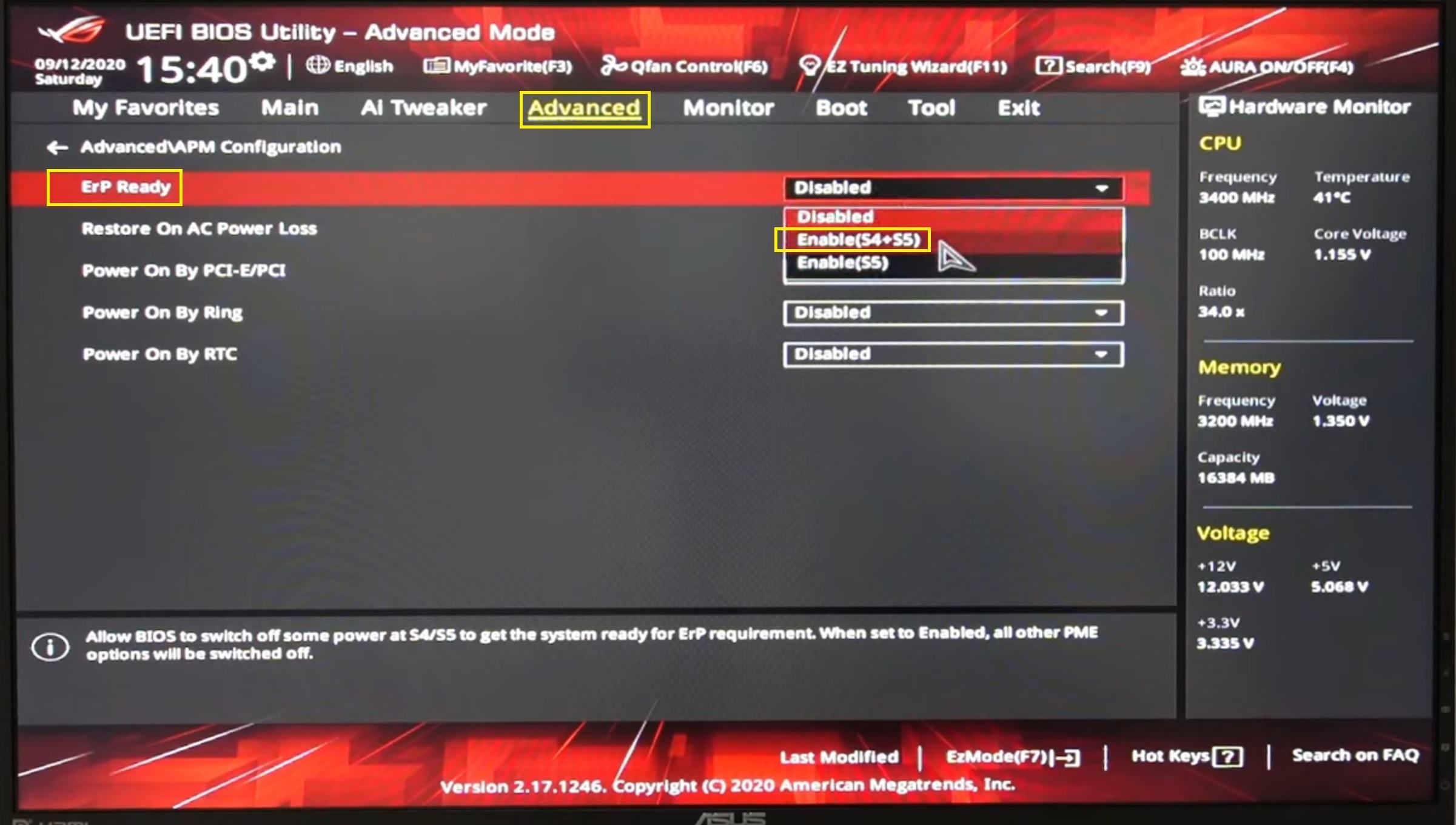

Könnte da mit einigem Glück auch helfen.
Gut möglich das der Power Schalter am PC Gehäuse klemmt.
Oder das Asus B550 Mainboard hat Probleme mit den Power States, das kommt relativ häufig vor.
ErP S4 + S5 im Bios aktivieren (Bild unten).

Hat dein Bruder ErP S4 + S5 im Bios aktiviert?
Wenn nein, ist das die wahrscheinlichste Ursache für das Problem und hier im Forum bei Asus Mainboards schon relativ oft aufgetreten.
