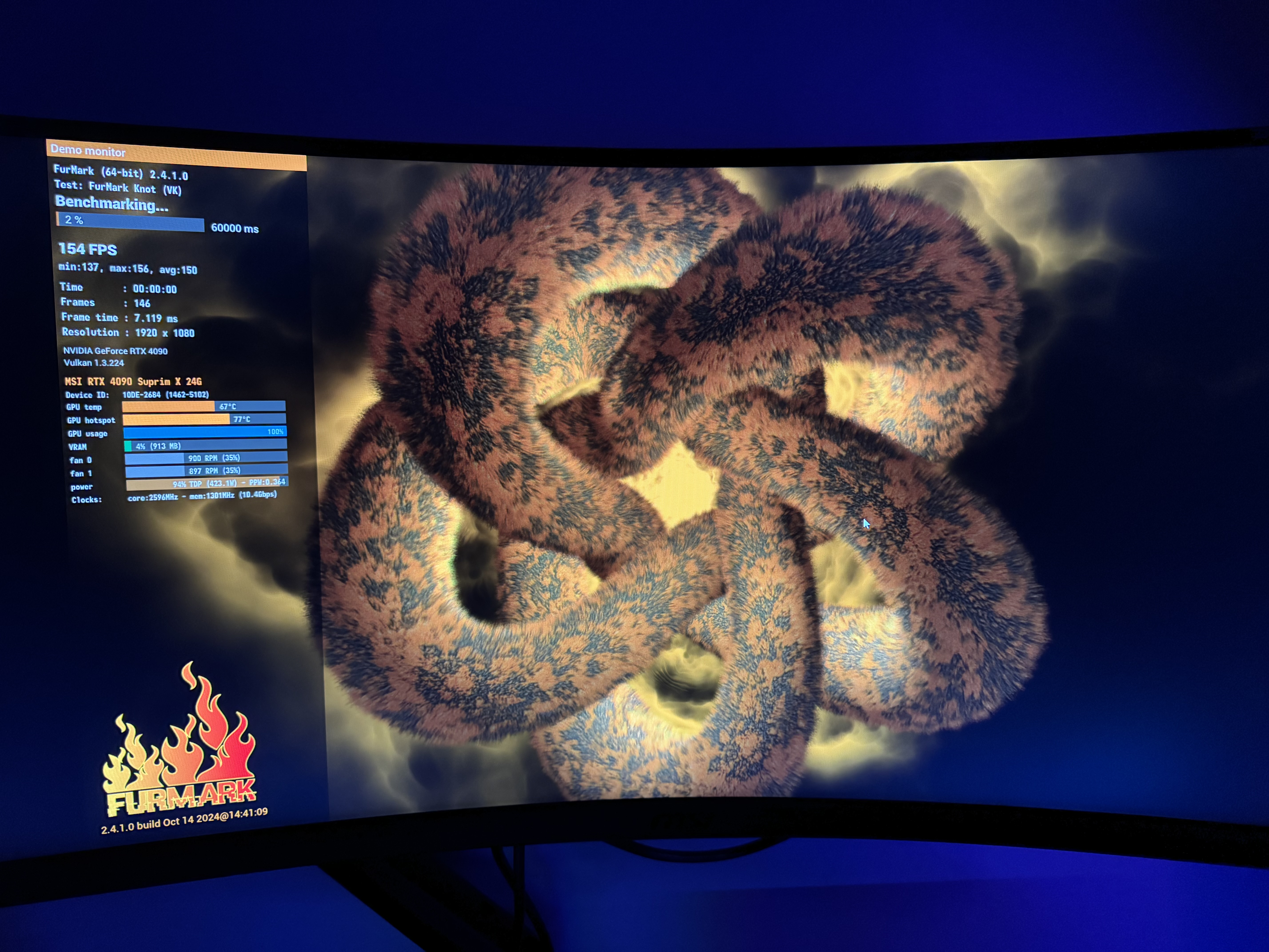

Habe ein „kleines“ Problem mit meinem Rechner.
Ich habe die Komponenten vor 5 Monaten neu gekauft und bisher lief alles reibungslos.
Seit vorgestern friert das Bild einfach ein, der Sound läuft weiter. Das ist immer wieder in Chrome bei YouTube passiert. Davor habe ich den neuesten GeForce Treiber über die NVIDIA Page geladen, danach fingen die Probleme an.
Habe jetzt Windows 11 neu installiert und alles eingerichtet, ohne Probleme.
Call of Duty heruntergeladen, wollte starten und sofort Freeze. Timespy geladen, gestartet und freeze. Cinebench läuft im CPU Test durch, GPU sofort wieder freeze. Furmark läuft einen Benchmark durch und dann wieder eingefroren. Der Rechner startet aber auch nicht neu sondern verharrt in diesem Modus, bis ich ihn resette.
Habe auch die alte Version des NVIDIA Treibers installiert und es wurde nicht besser. Inzwischen das 3 mal Windows installiert und es klappt nicht.12VHPWR Kontakte sehen alle gut aus. Temperaturen sind auch top.
Bitte helft mir! 🤣

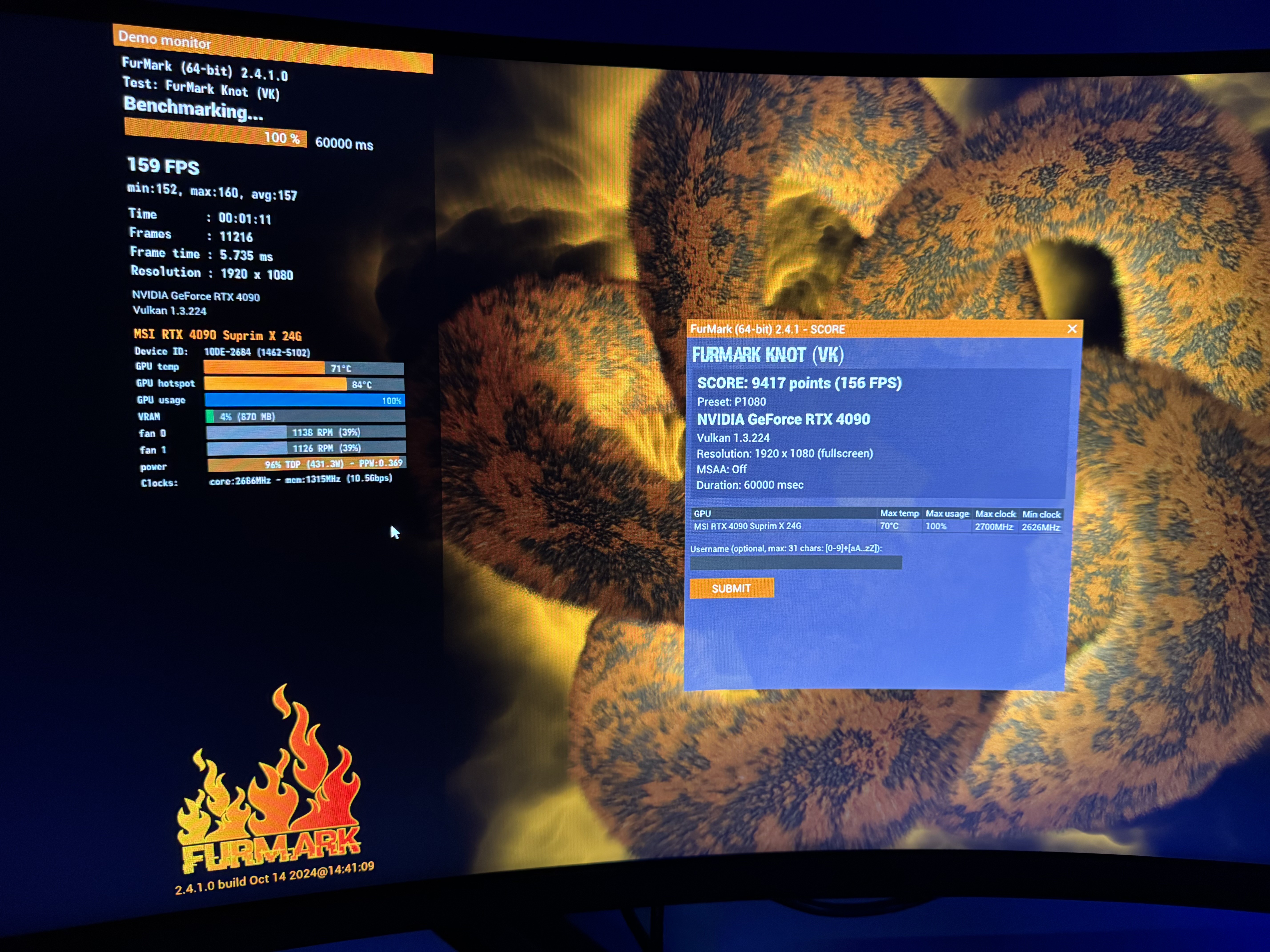

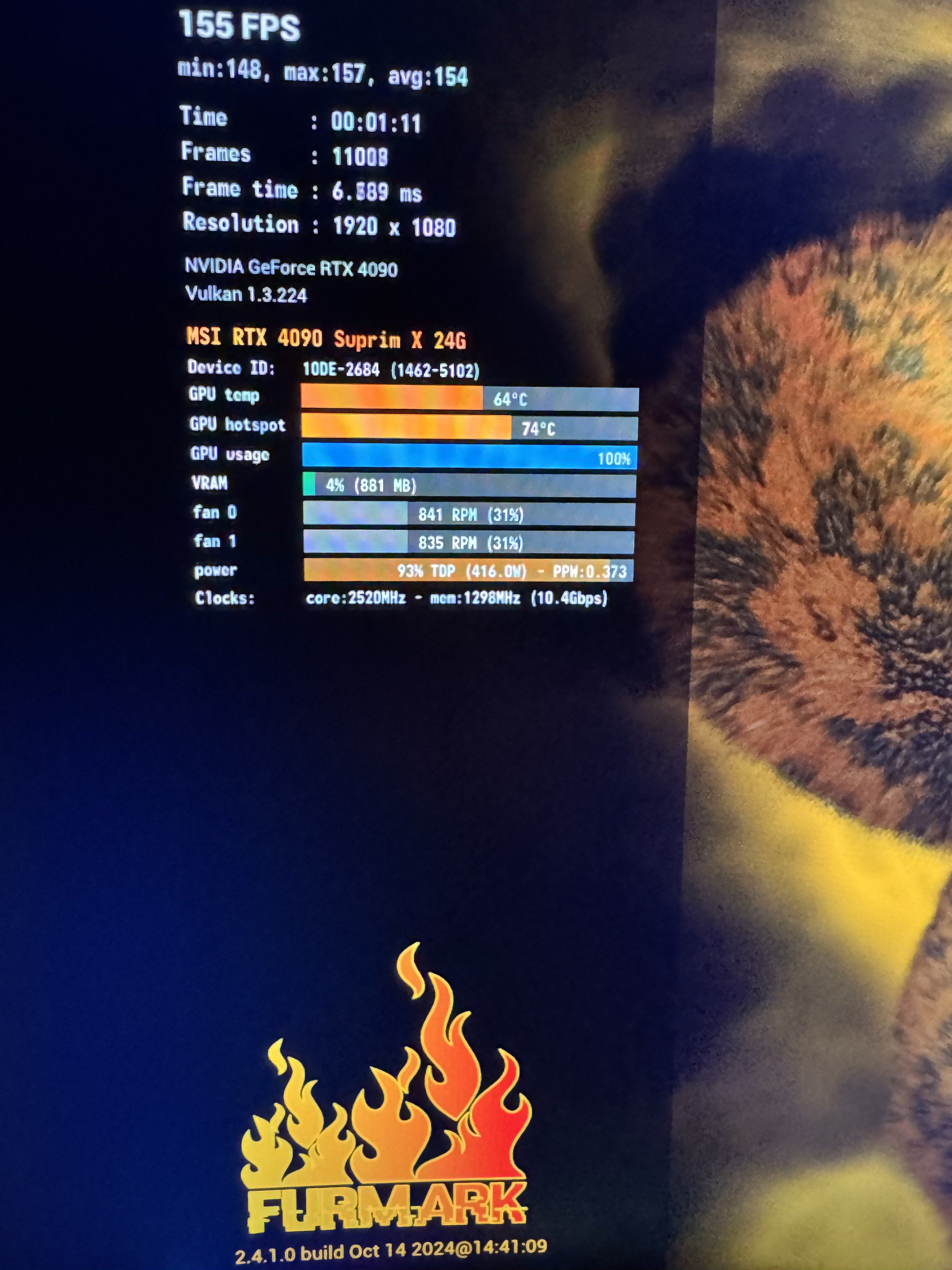

Bild 6187 ist nach erfolgreichem Benchmark, die anderen beiden sind im freeze.

Okay also mir fällt auf Bild 1 war kein Absturz Bei 2520mhz? die anderen mit Absturz takten höher. Vielleicht mal auf 2520mhz begrenzen
habe den Takt um jeweils 200 MHz gesenkt, trotzdem freeze. Es wird wohl die GraKa sein …erbärmlich für MSI.. habe so lange auf die Karte gewartet
