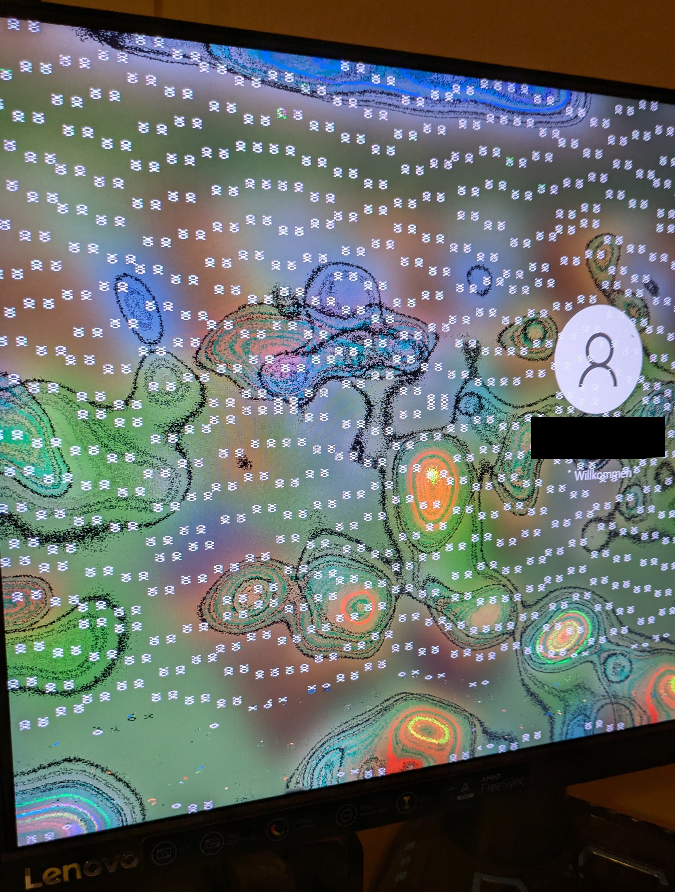

Die Steam Bibliothek auf der Patriot wurden nicht angerührt, weil die Spiele sich aber nicht starten ließen, hat sich das Töchterlein ihre Spiele erneut heruntergeladen und erst im Anschluss das jeweils alte gelöscht, um sich so ihre Spielstände zu wahren. Das erste Spiel produzierte Grafikfehler, das Zweite lief, zumindest in der kurzen Zeit, während das dritte (grafiklastiger bzw. fordernder) ebenfalls Grafikfehler en gros produzierte, welche selbst beim erneuten Windows Start auftraten, siehe Foto. Und zu guter Letzt ließ sich auch das OS nicht starten, nach mehrfachen Versuche aber gelang. Kurios auch, dass ein Aus- bzw. Einschalten am harten Netzschalter zum Start des Rechners führte.
Wir haben an Abend noch einen RAM Test laufen lassen, der fehlerfrei lief. Ich würde die Kiste morgen mit auf die Arbeit nehmen und das Mainboard sowie das Netzteil wechseln, sowie es vorerst nur mit einer NVMe (Kingston A2000) bestücken, sowie das OS neu aufsetzen. Sprich, die olle SATA SSD würde ich erst einmal außen vor lassen. Sollte die wieder verwendet werden, würde ich auch das SATA Kabel tauschen.
Was mich wundert, ist, dass zum einen das OS verrückt spielt und zum anderen auch die GPU. Das Fehlerbild der GPU lässt auf den VRAM schließen, nur erklärt das nicht die Probleme mit dem OS. Somit würde mich vor allem interessieren, wer mit ähnlichem bereits konfrontiert wurde.
Anbei der Pixelbrei:
