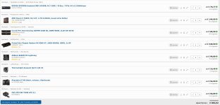

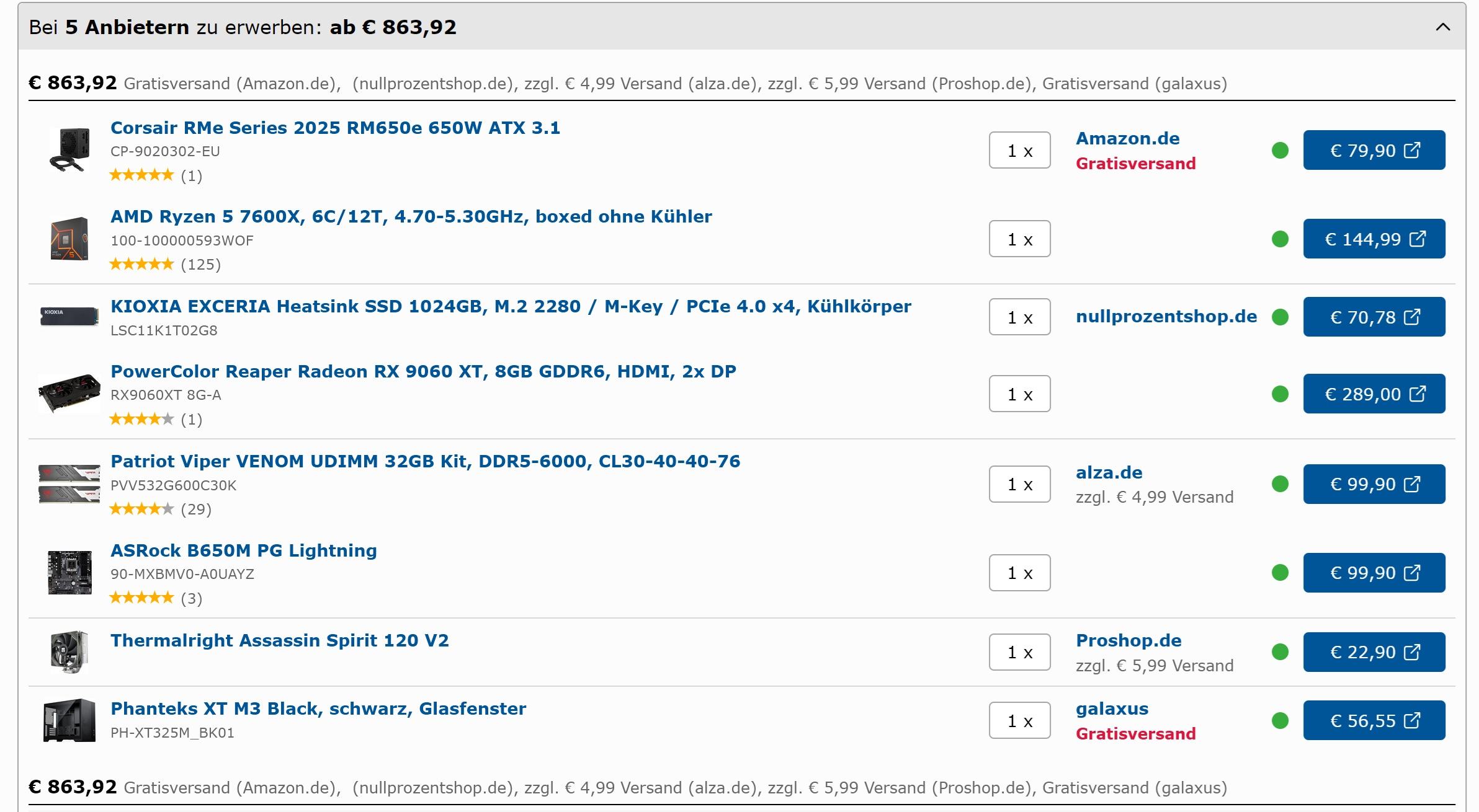

evtl. so in die Richtung? 850,-€ ist eng. Mit ner 9060 und 8GB aber drin.

Bauen lassen bei dem Budget 0 Chance sinvolle Hardware zu bekommen. Am Ende ist das System ein Kompromiss. Direkt Grafikkarte und an jeder Komponente 10-20€ sparen oder halt keine Grafikkarte aber einen PC der für Spielen kaum nutzbar ist. (Abseits von einigen einfachen Spielen).
850€ Grade so.
Arbeitsspeicher über Amazon. Der Rest über Mindfactory. Der Preis des Gehäuse stimmt aktuell nicht auf Geizhals das ist 16€ günstiger. So komme ich grade so unter 850€ :d
Es ist ein AM5 System also in der Theorie lässt sich die CPU nochmal upgraden in einigen Jahren. Netzteil ist ein FSP (großer OEM Hersteller) das von der Leistung ohne Probleme auch noch deutlich stärkere Graka unterstüzen sollte und moderne Standard erfüllt.
Mainboard ist absolute Basic, sodass ein Update in einigen Jahren auf CPU noch überhaupt sinvoll ist aber es ist nichts besonderes. Es reicht aber für die Anforderungen.
SSD ist P/L. Es gibt sicher viel schnellere SSD auf dem Markt aber die Leistung reicht für den Anwendungsfall hier.
Der RAM ist ein kleiner Kompromiss aber 32GB für 90€ bei 6000 ist ein sehr guter Preis aktuell.
Die Grafikkarte ist das erste 16GB Modell das das Budget nicht sprengt aber sehr gute Performance für das GEld und sollte Jahre für Full HD funktionieren. Besonders wenn die Einstellungen vl. nicht immer Ultra sind.
CPU Kühler ist einer der Nobrainer auf dem Markt, da gäbe es mit dem Thermalright 120 eine 5€ günstigere Alternative auf Amazon.
Gehäuse ist durch den Mindstar grade einfach ein P/L deal. Es gäbe im Bereich bis 85€ einige Alternativen für 65-85€.
Prozessor für 20€ mehr gäbe es ein kleines Update mit dem 7600x. Wenns drin ist schadet es nicht.

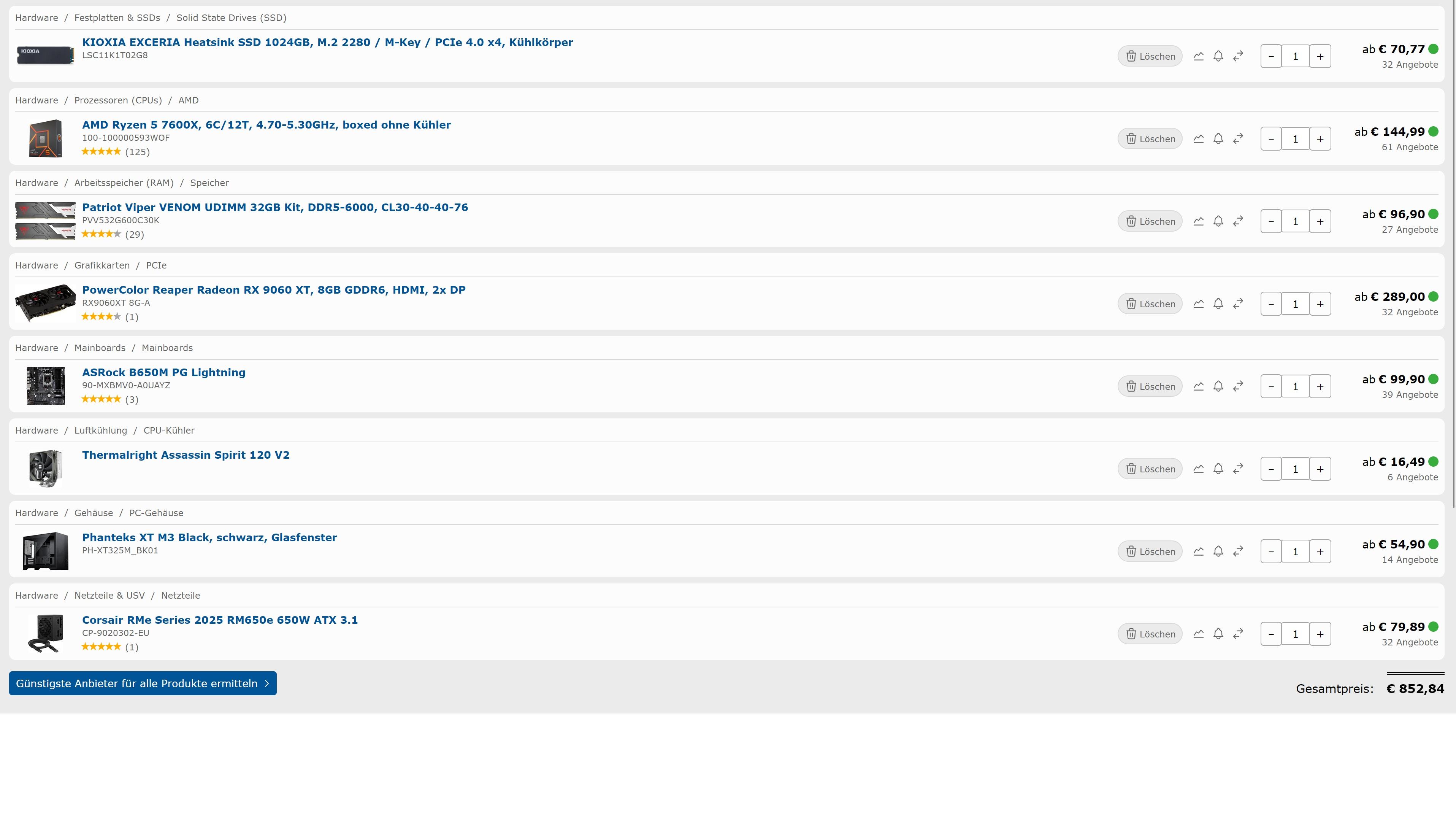

Vielleicht noch ein paar erklärende Worte zu meinen Gedanken.
Ich denke in der Region sollte man auf FullHD gehen.
Bei einer Config mit GPU liegt mein Fokus klar auf der GPU als teuerstes Bauteil des Rechners. Hier habe ich eine 9060XT mir 16GB gewählt weil dein Junior in den kommenden Jahren damit alles auf FullHD zocken kann (zukünftig ggf nicht alles max aber in angemessener Qualitätsstufe)
CPU reicht die kleinste AM5 Ryzen 5 7Xxxx (der 7400f kostet 1 € weniger> daher den 7500F genommen) eine größere CPU bringt hier keinen wesentlichen Vorteil. (Hinweis: der 750pF hat keine GPU)
SSD genügt immer Mittelklasse, wobei die Kingston schon ein flotteres Modell ist. (Optimal wäre hier WD Black SN850 als 2TB) Die Kingston ist aber Grund solide.
Beim RAM habe ich keinen CL30 genommen. In der Preisregion halte ich den Aufpreis für die Mehrleistung nicht für angemessen. Die günstigsten CL30 sind die Patriot Viper und die glänzen oft mit Inkompatibilität.
Netzteil habe ich so gewählt, dass man sich künftig eine größere GPU betreiben kann.
Wenn du ohne GPU baust, dann würde ich direkt einen R5 9600X oder gar R7 9700X nehmen. Und dafür dann die WD SN850X. 😉
Ich würde versuchen das Budget minimal zu erhöhen und bei der Grafikkarte eine 9060XT mit 16GB zu bekommen.
Ja, siehe #2
Ein 7500F macht keinen Sinn, der 7600x ist gerade mal 24€ teurer.
Ja, siehe #2
Hier 20, da 20 und schwupps bist du bei 1000€ anstatt 850€. Muss ja jeder selber wissen... Ich nehme lieber den Aufpreis für 16GB bei der GPU, anstatt 5% Mehrleistung bei der CPU zu bekommen
Oder eben gleich eine 9600X und wie von denni vorgeschlagen eine 9060XT um gleich was anständiges zu bekommen
, was meint ihr? (muss mir das aber natürlich noch genau durchrechnen)
ja, hatte ich in #2 drin, sind dann ca. 80€ mehr bei 16GB.
Und die PowerColor Reaper ist nochmal 20€ günstiger als die Hellhound in meinem Vorschlag. Biste so bei 910€

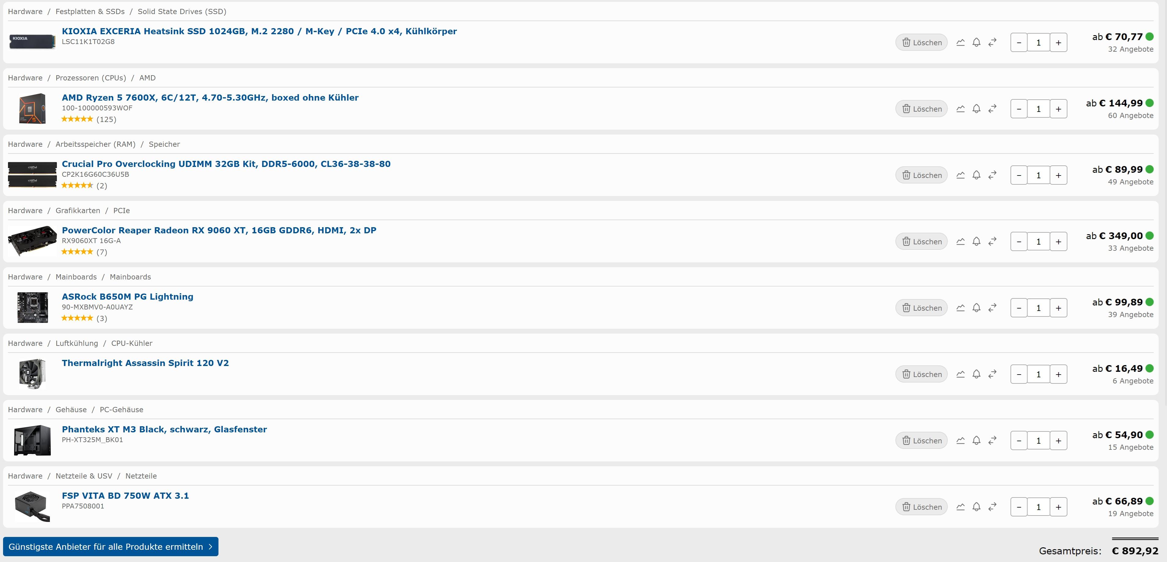

Der 7600x reicht, kannst du später aufrüsten, wenn nötig.
Für den Aufpreis bekommste keine 16GB GPU. Und ist ja nicht nur die Mehrleistung, auch ist eine iGPU vorhanden. Bei den ganzen defekten 9070XT welche ich hatte, war ich froh die zu haben!
Auf 893,-€ kann man kommen. Da ist dann die Ryzen 7600X und die 9060XT mit 16GB drin!

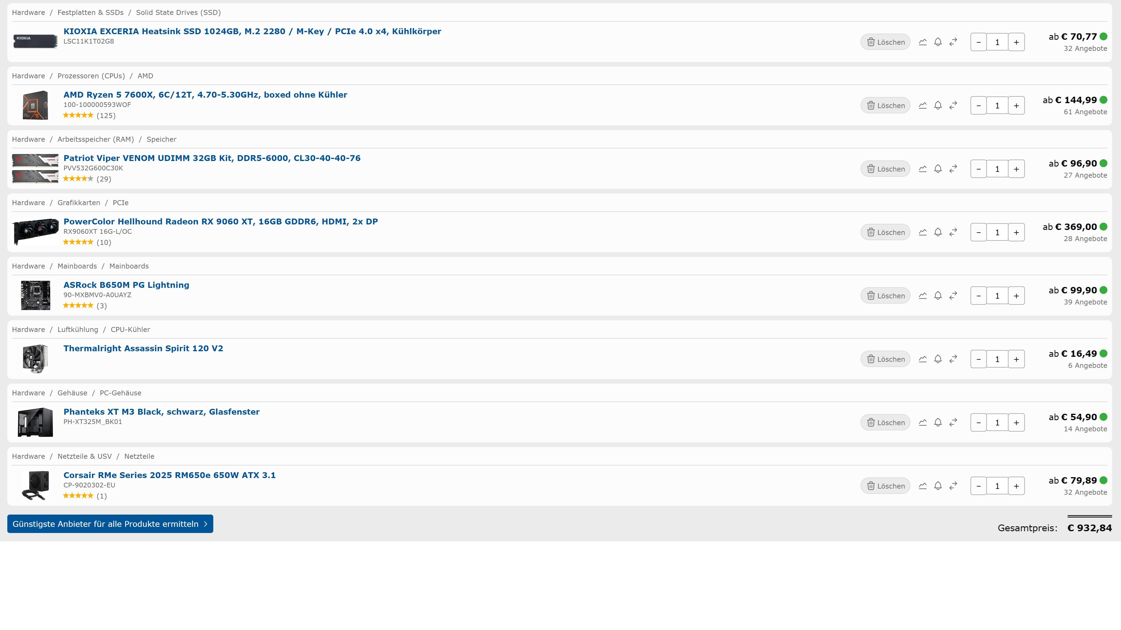

Ja, 16GB VRAM fände ich gerade für die Zukunft sehr wichtig. Die Konfi sieht aber gut aus imo.
Ja, muss er halt 50,-€ mehr ausgeben, ich finde auch, das System würde so gut passen. Und der Bau sollte auch alleine zu machen sein. Ich hatte hier in der Produktion Bäcker und Fleischer, die haben das auch hin bekommen. ;)
Die 50 Euro sind dann aber gut investiert.
sehe ich auch so.
Die Config wie in #13 passt. Wenn er Kabelmanagement will und das Netzteil Semi-Passiv sein soll, dann das Corsair RM 650W 2025 nehmen (hättest du ja auch in #2 drin).

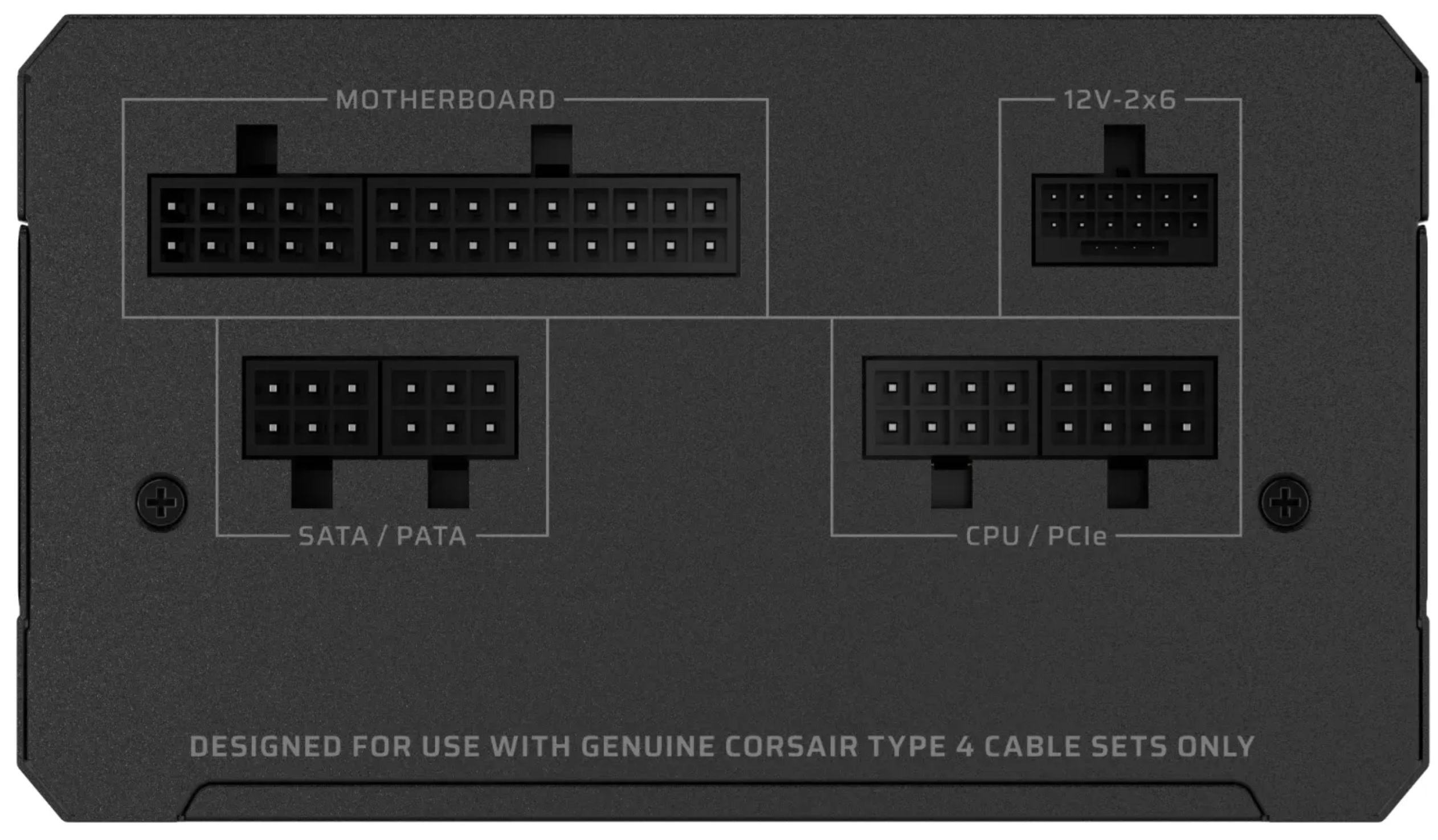

Leider hat das Netzteil keinen Anschluss für die Grafikkarte, wenn ich das richtig sehe. Nur Nvidia.
Das siehst du falsch 😉 die haben alle 8 Pin PCIe und 12V HPWR.
Corsair:
Anschlüsse
1x 20/24-Pin, 1x 4/8-Pin ATX12V, 3x 6/8-Pin PCIe, 6x SATA, 2x IDE
Und das FSP 2x 8 Pin
Ja, nur ein Y Kabel und dann, nur wenn du nur 1x 8PIN CPU brauchst. Würde aktuell gehen, aber Erweiterung wird dann schwierig damit :unsure:
Da man nur 1x 8 Pin CPU zwingend braucht ist das Problem aber eher theoretischer Natur... Außerdem hat das Teil 650W. 2x CPU und 3 PCIe bekommst du nur bei > 750W i.d.R.
Corsair:
Anschlüsse
3x 6/8-Pin PCIe
Da bin ich auch drauf hereingefallen. Wo steckst du die an? Aber ja, grundsätzlich würde mir das corsair auch besser gefallen, deswegen hatte ich es erst drin. ;) Kann ja der TE entscheiden,mit dem anderen Gehäuse ist es ja "Preisneutral", hat dann aber kein Front USB-C 3.2, danach hatte ich geschaut. So und nun ist der TE dran. Irgendwas ist bei so einem knappen Preis immer. ;)
Da ist scheinbar ein 12V 2x6 auf 2x PCIe 8 Pin Adapter dabei. Dem 3. PCIe klaust du dir dann von CPU 😉 (den Adapter gibt es natürlich nicht für mein SF750 🤬)
