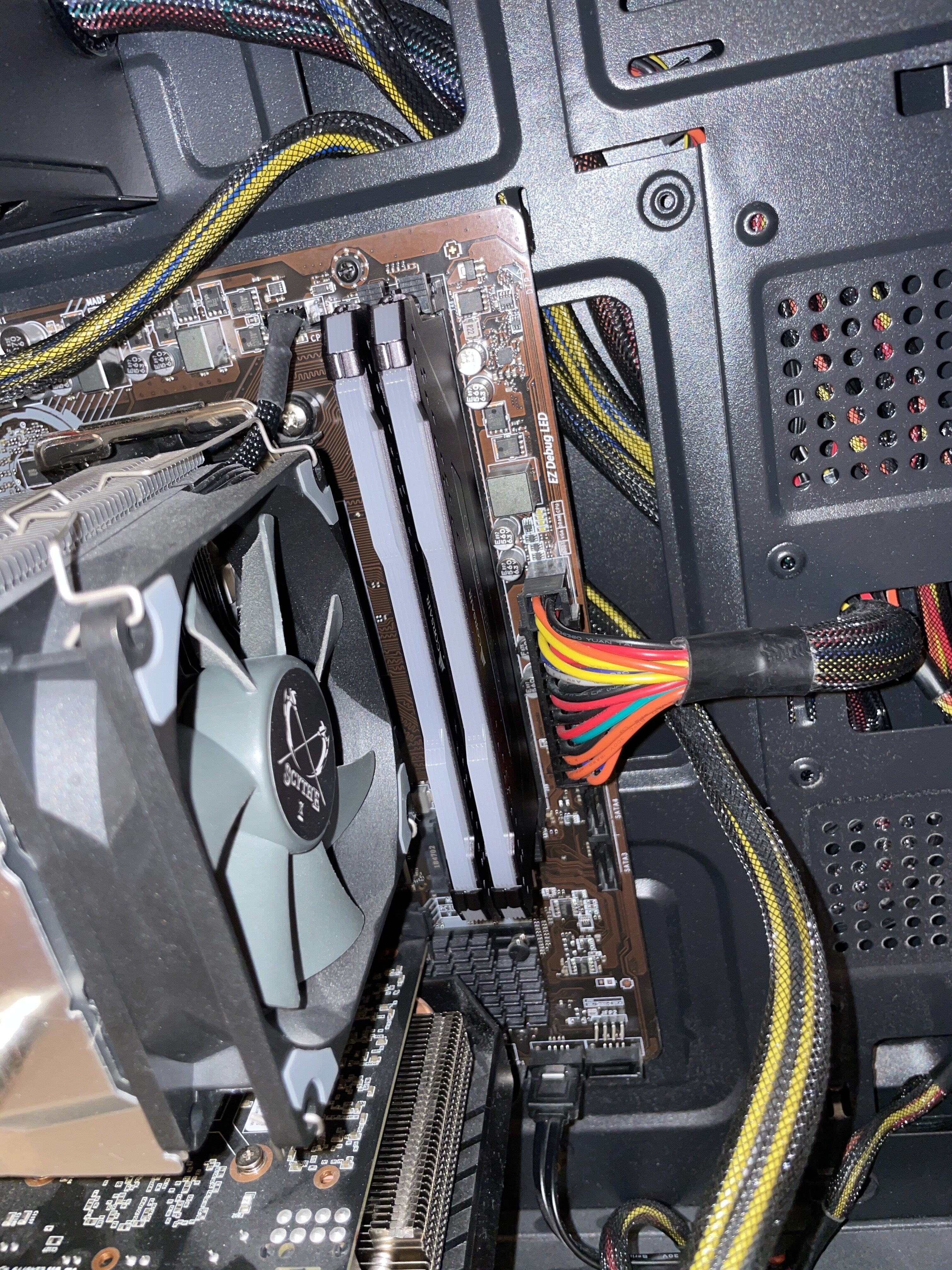

Und ich habe jetzt die Rams reingebaut die neuen Von Corsair aber es passiert nichts?
RGB :poop: Willkommen in der Hölle.
Du musst herausfinden ob Corsair RGB Software mit deinem MSI Mainboard funktioniert.
Ich hab versucht nen Guide zu schreiben, ich habs aufgegeben.
Im Prinzip brauchst du 2 Signale: RGB und Lüfter.
Lüfter ist halt 4 pin PWM, RGB ist in deinem Fall 12V Analog RGB.
sollte funktionieren. allerdings sollten die riegel auch oihne software beim booten leuchten, hald im hardwaremode quasi im rainbow mode
Hat geklappt war nicht richtig drinne haha :d
