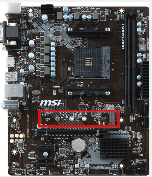

Ich hab mal das Mainboard gesucht...
Meine Empfehlung (weil billig, groß, Dram und mehr als schnell genug)
Die kaufen und hier einbauen:

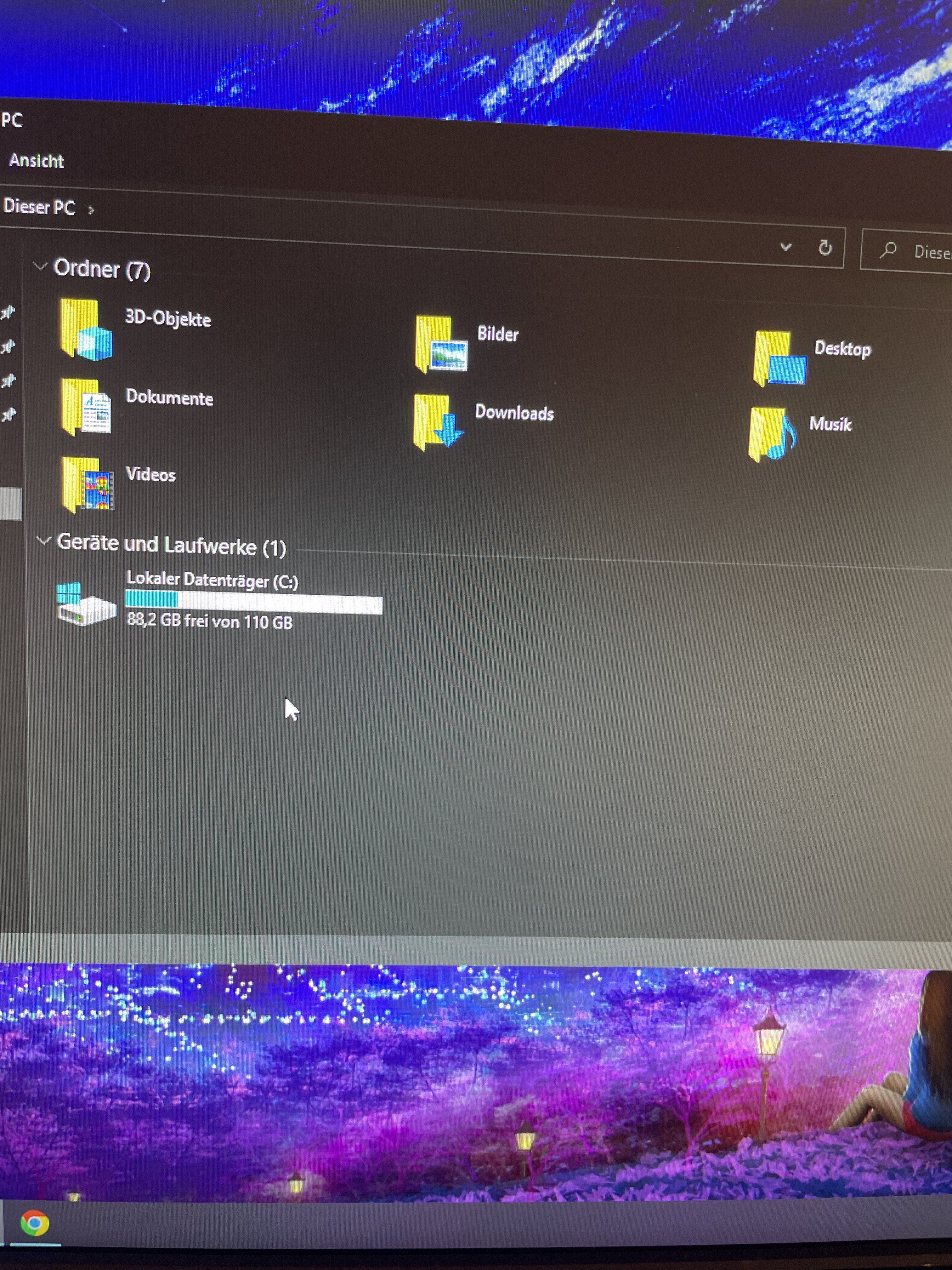

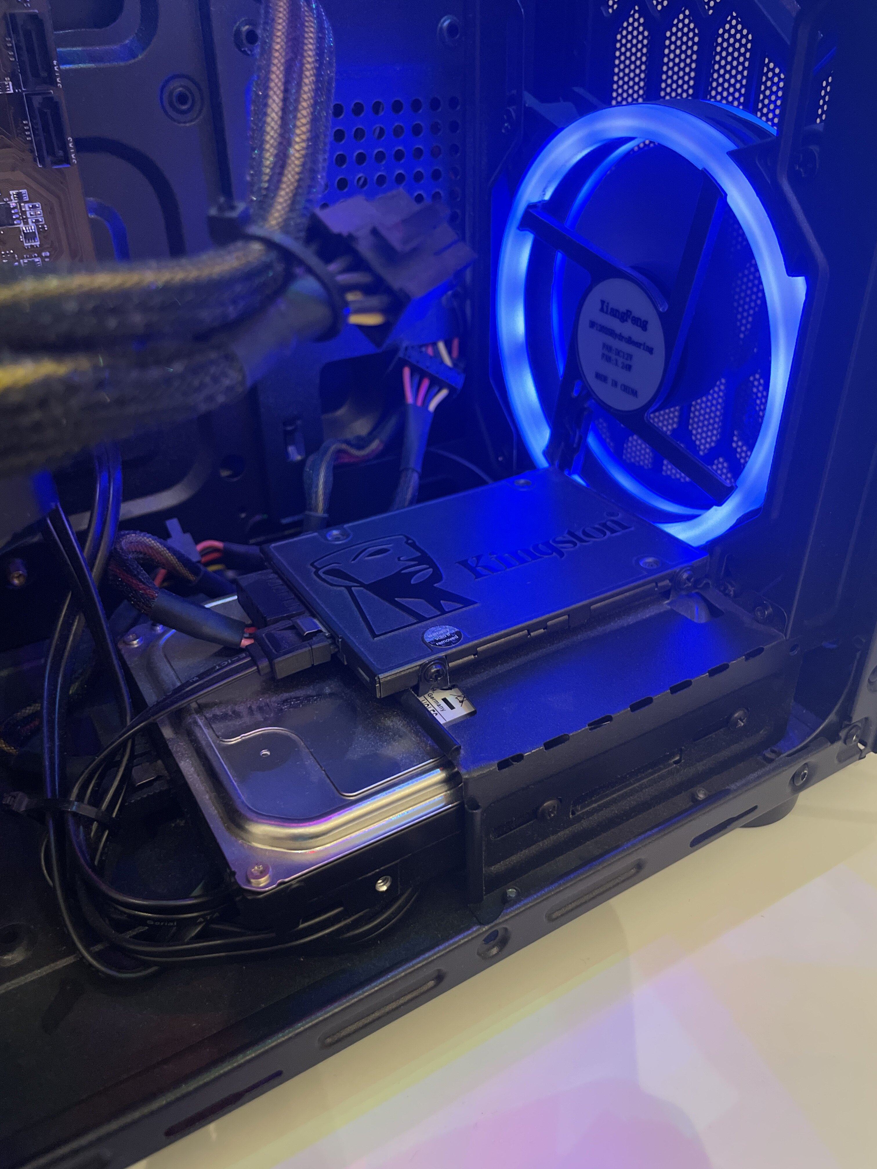

Habe meine settings gesehen das da schon eine Ssd ist aber über der HDD dieses Kingston mit 120GB
Für Windows tut die es ,aber mehr passt da nicht drauf.
Wir wollen die HDD ersetzen durch was schnelles kleines mit genau so viel Speicher. Kostet etwa die oben angegeben 80€, dann können wir nachher weiterschauen was wir mit den anderen 500€ machen, oder ob das Problem schon behoben ist.
Okai perfekt dann weiß ich bescheid, aber wenn ich den ganzen PC sowieso zurücksetzen will muss ich das dann noch machen mit dem Clonezilla?

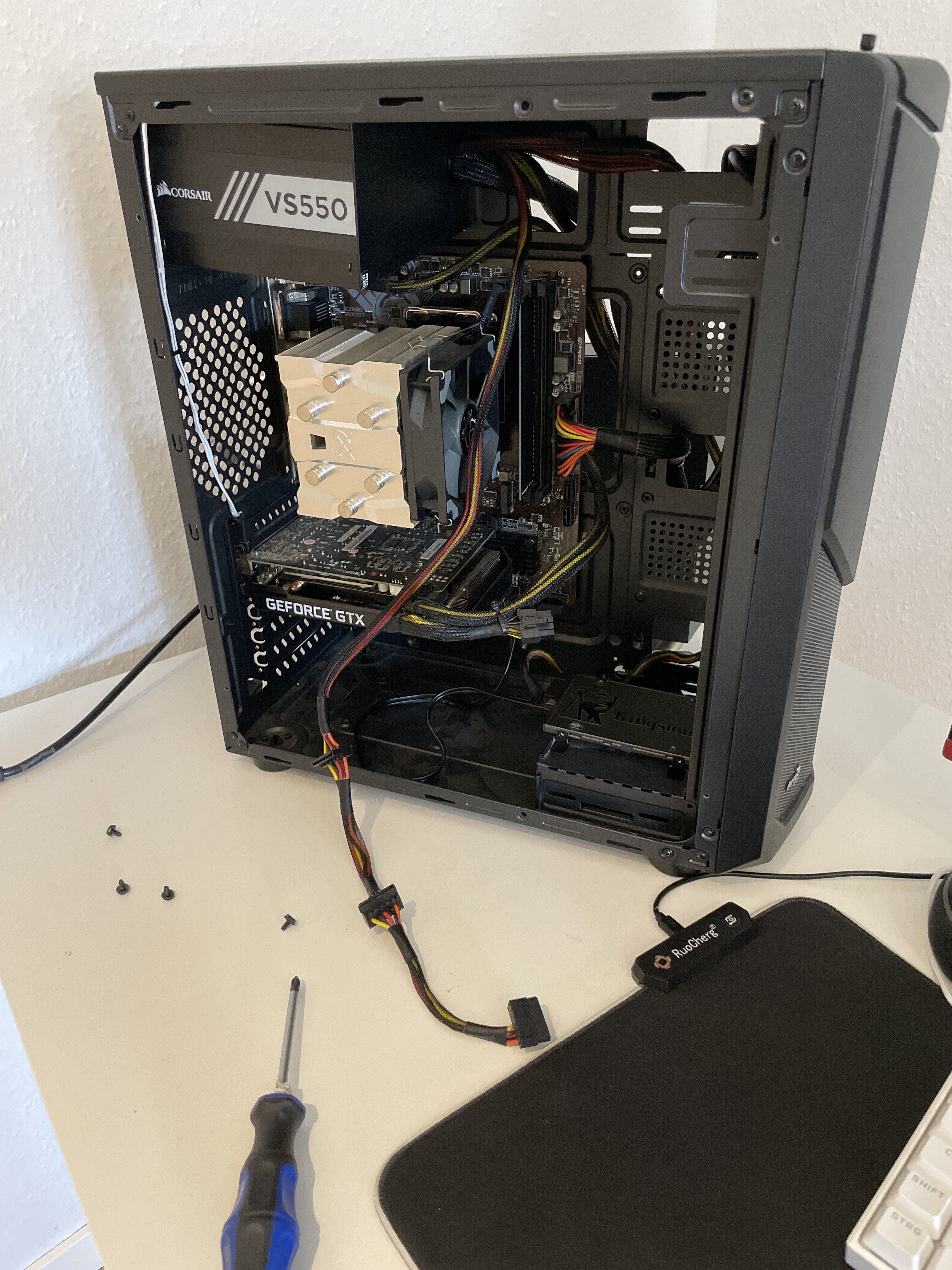

Also ich bin grade am umbauen hab die HDD jetzt raus, aber habe jetzt noch ein Kabel hängen vom Netzteil. Bekomme das irgendwie auch ned raus weil das drinne ist von netzteil, soll ich das einfach hinten verstauen oder was genau soll ich tun?
Ja, einfach zwischen Mainboard Tray und Rückwand "verschwinden" lassen :)

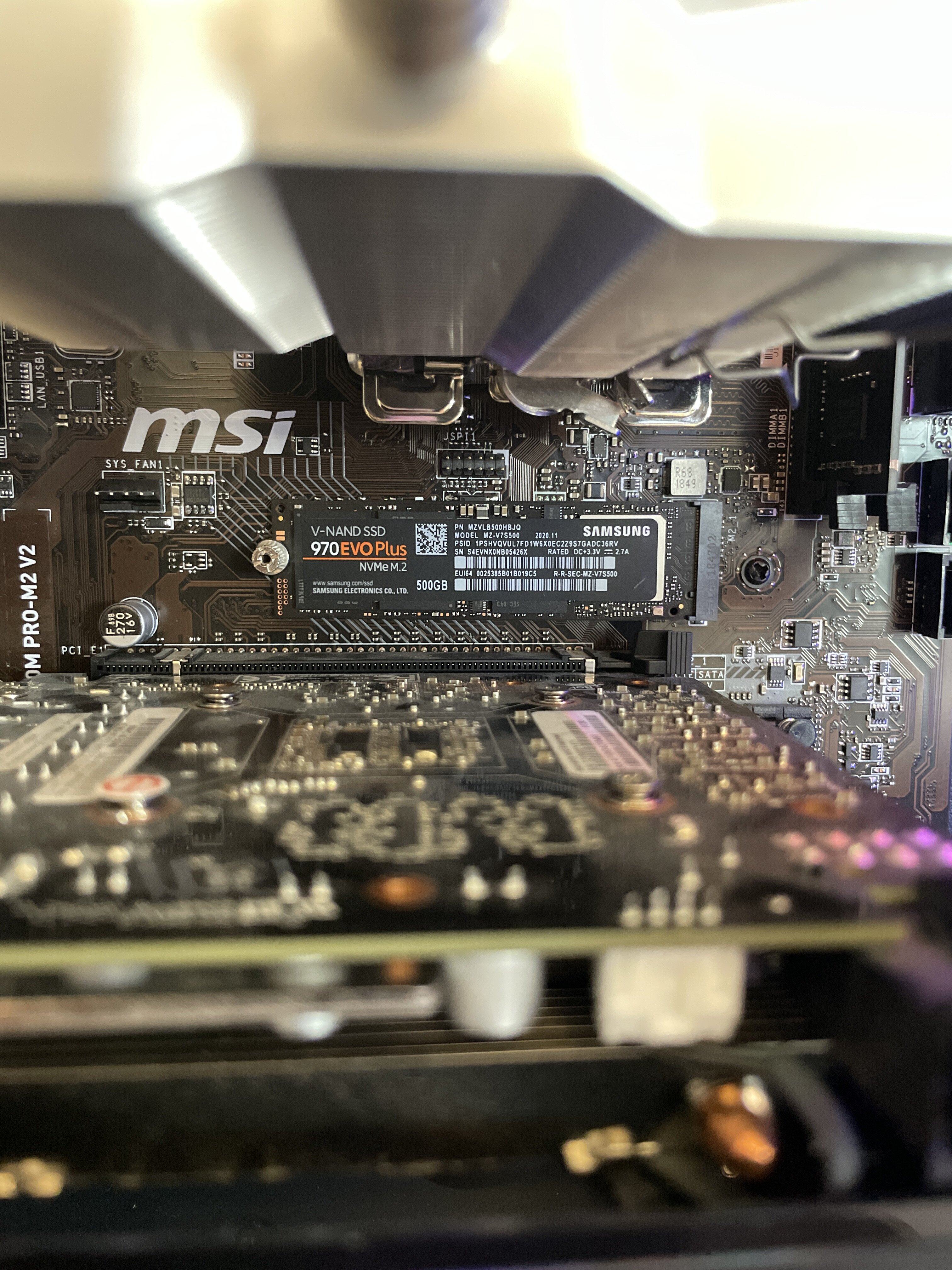

So ich habe jetzt den PC heute fertig gemacht SSD ist verbaut (siehe bild)
Aber sie wird bei mir nicht angezeigt nur meine Kingston SsD wird angezeigt? (Siehe Bild)
Schau im Bios ob sie da angezeigt wird.
Wenn ja: Platte ist nicht formatiert. Die ist komplett blank. Windows kennt sie nicht.
> Windowsding unten links fürs Menü drücken
> "datenträgerverwaltung" eingeben und öffnen
> warten bis das Fenster geladen hat (ca 2 min)
> unten im Fenster sollte eine Festplatte mit "nicht zugeordnet" auftauchen.
> auf diese Festplatte rechtsklick "neues einfaches volume"
und dann immer bestätigen und erstellen.
Dann sollte die Platte in Windows auftauchen und nutzbar sein.
