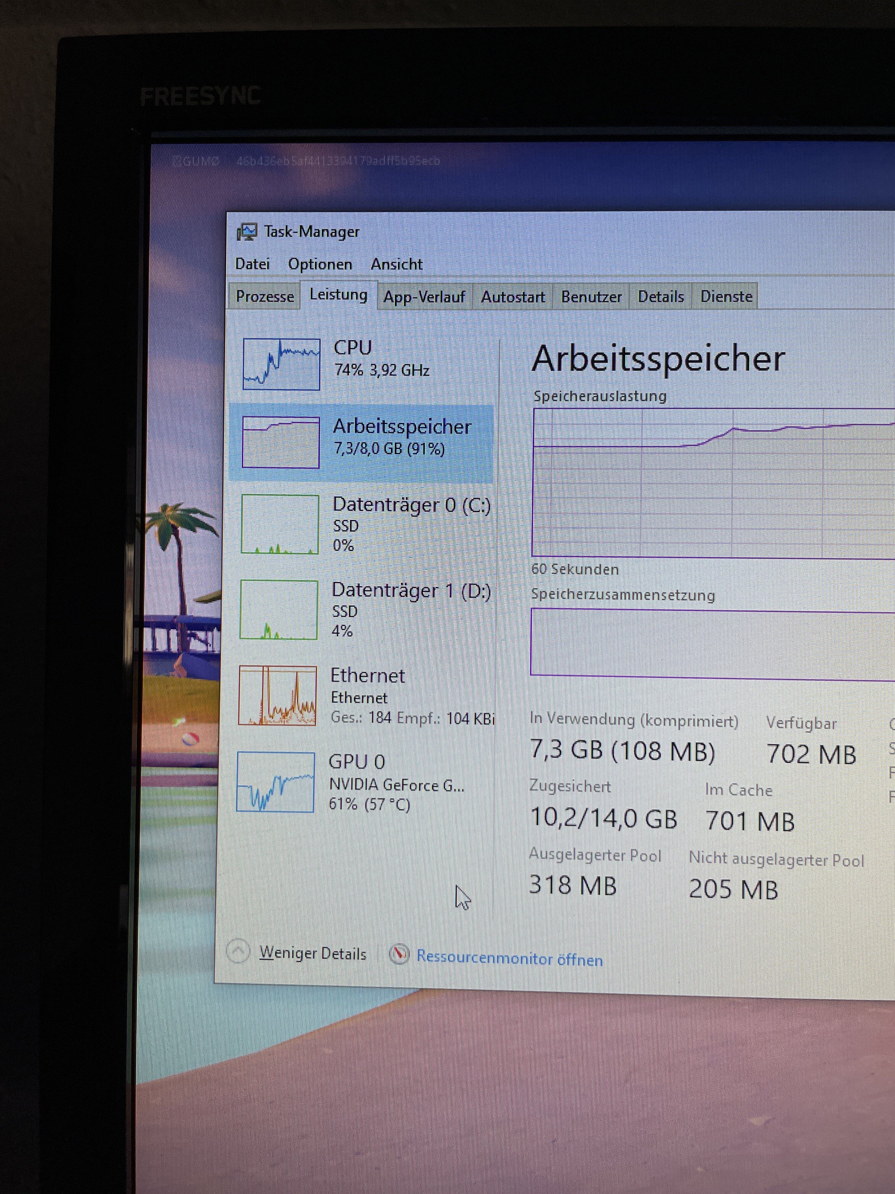

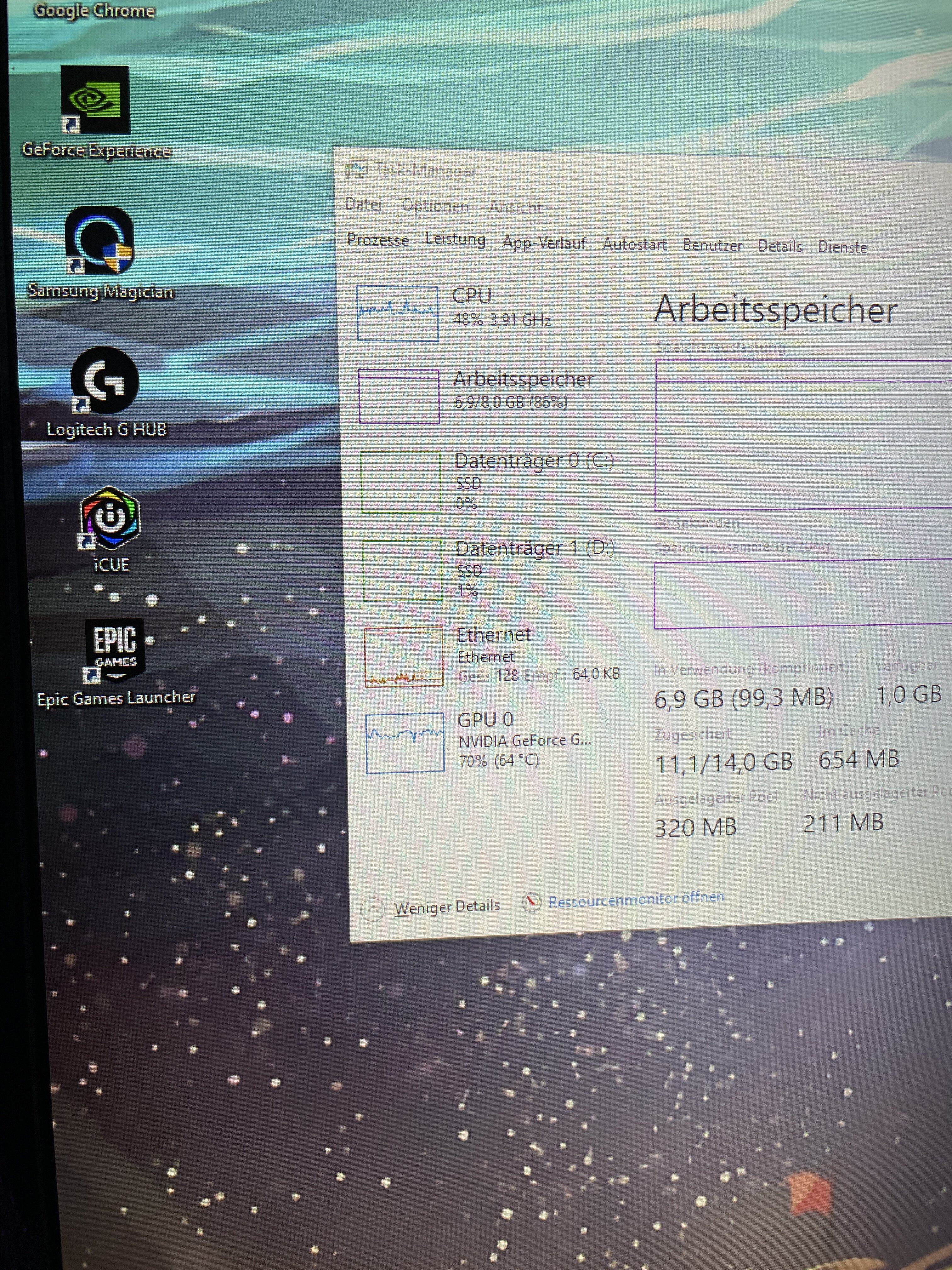

Grade getestet über Task Manager bei Fortnite wie mein PC reagiert auf Hoher auflösung

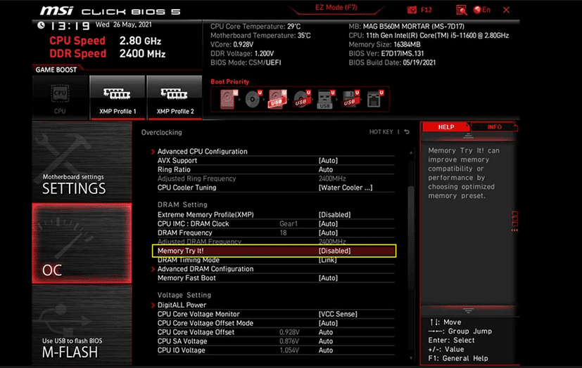

Kannst du mal im Bios schauen ob es da eine Option "Memory Try it!" gibt?
Wenn es die gibt, kannst du da Oberhalb von 2666 einstellen?
Wenn es geht: Ausprobieren was dein Ram und dein 2600x zusammen können.

>> Kannst du mal bitte in Bios gehen und mit dem Handy den Bios screen bei dir abfotografieren?
>> Kannst du dann mal, falls es eine Option RAM links am Rand gibt, da draufklicken und das auch abfotografieren?
Ich würd gern mal wissen wie das bei dir ausschaut und welche Optionen du hast und welche nicht. A.320 Mysteries 🧐

1 Ist mit MAX Settings auf 1920 x 1080. Dort hatte ich 34-74 FPS die ganze Zeit ist hin und her gesprungen, bei ganz wenig Objekten ist es in den 110+ Bereich gegangen.
2 Ist mit MAX Settings auf 1280 x 720. Dort hatte ich 70-80 FPS die ganze Zeit, aber sobald andere Spieler in mein Sichtfeld kamen und angefangen haben zu schießen ist alles auf 14-24 FPS runtergegangen.
