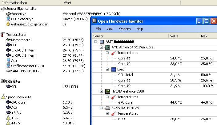

@KeinNameFrei: Danke für den Report. Wahrscheinlich ist auf dem Kanal einfach kein Sensor angeschlossen. Sollte bei der neuen Version jetzt behoben sein.
Habe das jetzt noch mal getestet - wie du sehen kannst, taucht der Aux-Kanal immer noch im Report auf (jetzt aber am unteren Ende der Liste). Interessanterweise macht auch die Temperatur von 60°C auf einmal Sinn.
Er taucht auch in der grafischen Ansicht auf - und zwar kurz für ein-zwei Sekunden, dann verschwindet er wieder. Fünf Sekunden später taucht er wieder für einen Augenblick auf, dann verschwindet er wieder. Und angezeigt bekomme ich weiterhin Werte über 100°C.
Sehr mysteriös :fresse:

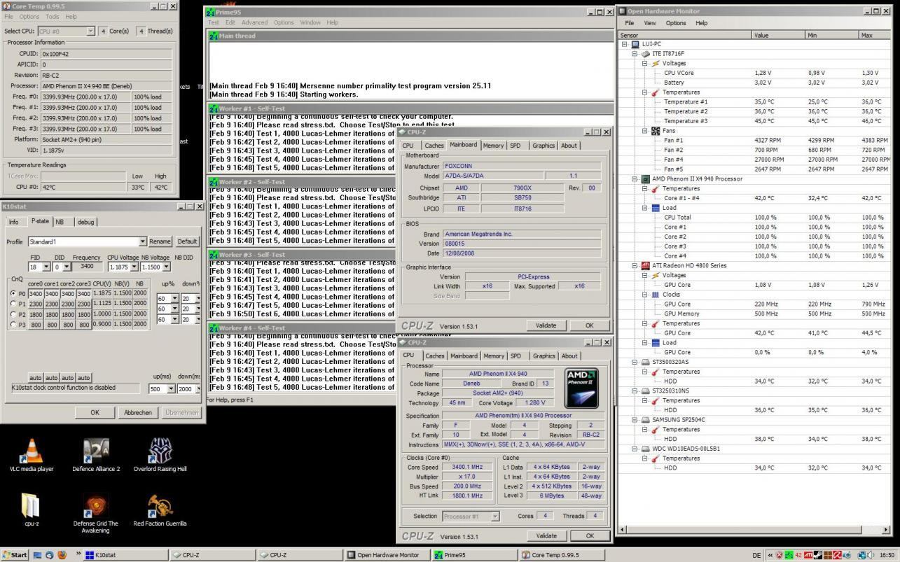

neue Version, neuer Report, auch wenn ich keine ATI GPU habe ;-)
Screenshot vom Zweitmonitor beim Mass Effect 2 spielen, Speedfan und Everest Sidebar als Vergleich.

Asrock K10N78-1394 mit Onboard Nvidia 8200:
attachment.php
  • Report.txt

Hallo
Hier dann auch mal mein Rechner.
P2 940@3,4ghz,
8 GB RAM,
5 Festplatten,
4870/1 GB.
Was bissl komisch ist : der eine Lüfter läuft mit 27000 UpM ?!?!?!
Außerdem ist es etwas merkwürdig das sich die Tools nicht wirklich einig sind welcher V-Core anliegt...
Aber sonst schon mal nicht schlecht. :)
  • OpenHardwareMonitor.Report.txt
Danke für das Feedback :)
Die 1.28V ist eine Spannung die der Mainboard Chip IT8716F gemessen hat, und höchstwahrscheinlich die VCore ist. Um das ganz sicher sagen zu können müsste man den Schaltplan für das Mainboard haben (welchen man aber nicht bekommt). Was die anderen Tools (Core Temp, K10stat) genau messen weiss ich nicht. Einiges sieht mir aber ein bisschen nach Sollwert aus, und weniger nach Istwert (quasi von der CPU empfohlene VCore). Aber genaues weiss ich nicht, und will auch nichts behaupten.
Das mit den 27000 RPM stimmt nicht, ich muss mal noch anschauen wieso.
Am besten zum Vergleich ist natürlich immer das offizielle Tool des Herstellers für das Mainboard (sofern es ein solches gibt).
Die Werte von Coretemp zeigen auf jeden Fall die VID an, was im Grunde nicht viel mehr als ein Name für eine beliebige Spannung ist.
Die VID ist nämlich die Herstellervorgabe für genau diese CPU. Wenn man nun die Spannung im Bios ändert wird in 90% der Fälle nicht eine neue VID gewählt sondern schlicht bei gleicher VID mehr Spannung gegeben.
Bei K10stat scheint es auf den ersten Blick ähnlich sein, das Tool benutze ich aber nicht so dass ich mir nicht sicher sein kann.

Hallo
Was den Lüfter angeht:
Ob es wirklich behoben ist kann ich nicht sagen.
Der fan4 wird nicht mehr ausgelesen...
bzgl. V-Core:
Wird noch genauso angezeigt wie in CPU-Z
Warum es eine konstante Abweichung von 0,088V zwischen coretemp + k10stat zu cpu-z und deinem Tool gibt, keine Ahnung...
Was ist eigentlich der Unterschied zwischen CPU-Z und CPU-Z64?
Den einzigen Unterschied den ich merke ist, dsa die 64bit-Version viel träger ist, also von der Anzeige her immer ca. 5 Sekunden hinter der 32bit-Version
