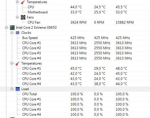

ohh du hast ja auch einen QX9650 aber einen alten C0
sag mal sind bei dir alle kern sensoren gleich warm ? bei mir sind die erst über 40° alle fast gleich warm der eine kern ist immer bei 38° dadrunter hab ich noch nie gesehen, glaube die sensoren sind fehlerhaft oder sowas...

warum ist kern 3 und 4 so warm du hast doch eine wakü ???
Jo, aber was meinst du mit altem C0? edit: ach ok ich habs schon herausgefunden. was hast du denn?
habe jedenfalls schon meinen neuen i7-980X hier vor mir liegen :d der alte X9650 wir an nen Kumpel verhökert
Also das mit den Kernen ist eine Sache für sich, der 3. und der 4. Kern werden immer deutlich wärmer angezeigt: 54°C das muss aber ein Auslese oder Sensorfehler sein, weil die immer diesen Wert habe, war aber leider von Anfang an so. Die beiden anderen (1. und 2.) Core haben immer ähnliche Temps. (auch deutlich niedriger) und die verändern sich auch stärker (bin fast nicht siher ob sich an den 54°C bei Core 3 und 4 überhaupt was andert, wenn dann nur langsam).
edit: ja Wakü aber wie gesagt core 3 und 4 bzw. die Sensoren stimmen wohl nicht, und die Wakü läuft seit einer Weile auch nur im Sparbetrieb, mir ist da ein Schlauch leicht eingeknickt was den Durchfluss etwas reduziert, deshalb habe ich auch die Pumpe runtergeregelt. Ich habe, da ich sowieso bald alles neu aufbaue, einfach keine Lust das zu reparieren (habe mir ein paar mal das System nass gemacht beim Wasserwechsel und ändere daher nur ws wenn unbedingt nötig).
edit2: aber die 48 und 43 °C im Harware Monitor Dump sind deutlich höher als sie mir z.b. von Everest oder OHM angezeigt werden! Schau dir mal deine OHM oder Everest Temps im Vergleich zu den CPU-Z Dump temps an, ich könnte mir vorstellen, dass sie bei dir auch höher sind.
C1 ist neuer als C0 irgendwo hab ich mal das datum gelesen also mein CPU ist Q4´07 der C0 ist glaube ich von 2006 bin mir aber grade nicht sicher
also irgdnwas scheint dan wohl mit dem temperatur sensoren nicht zu stimmen bei den QX, so wie dein kerne 3 und 4 immer bei 54° ist, ist mein 4. kern immer bei 38 also als unterste grenze nach oben hin ab 40° laufen sie fast mit gleicher temperatur
ich hab mal ein bild gemacht bei 100% auslastung kern 1 ist bei mir bis 58° immer wärmer als alle anderen dafür ist kern 4 bis 40° immer wärmer als alle, aber ab 58° gibt es nur noch 1° unterschied auf den kernen da ist meist kern 1 und 2 gleich warm und kern 3 und 4 auch und der unterschied zwischen 1-2 und 3-4 ist 1°

everest hat einen anderen ofset als OHM bei mir sind es genau 5° auf jedem kern, core temp z.b. zeigt mir auch 5° mehr an als everest
also ich vertrau da core temp und OHM die haben beide 5° mehr auf den kernen weil 25° kann einfach nicht sein da sind 30° viel glaubwürdiger

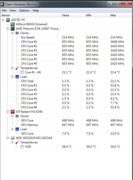

Hi
Ich hab mal dein Tool ausprobiert.
Zeigt bei mir leider nicht soviel an.
Hab ein ASRock 890gx extreme3 Bord.
häng mal den Reporttext dazu.
Die Cpu Temp. die er anzeigt kann auch nicht stimmen, die Raumtemp.
ist schon höher.
HD Temp. könnte stimmen.
  • OpenHardwareMonitor.Report.txt
Die CPU Core Temp ist ein Problem des Phenom II X6. Der Sensor gibt im allgemeinen etwas tiefe Temperaturen aus (zumindest im Idle). Wir hatten weiter oben schonmal die Diskussion ob man da allenfalls noch +10°C draufrechnen soll, aber im Moment machen wir das erstmal nicht (kannst selber einen Offset setzen wenn du willst).
Für das ASRock Board fehlt noch der Code für den Super I/O Chip.

Die CPU Core Temp ist ein Problem des Phenom II X6. Der Sensor gibt im allgemeinen etwas tiefe Temperaturen aus (zumindest im Idle). ...
Hier mal was AMD dazu angibt:
http://support.amd.com/us/Processor_TechDocs/41256.pdf
Tctl is a non-physical temperature on an arbitrary scale measured in degrees. It does not represent an actual physical temperature like die or case temperature.
For Tctl = 0 to Tctl_max - 0.125: the temperature of the part is [Tctl_max - Tctl] degrees under the temperature for which maximum cooling is required.
For Tctl = Tctl_max to 255.875: the temperature of the part is [Tctl - Tctl_max] degrees over the worst-case expected temperature under normal conditions.
die Tctl_Max für einen 1055T/1090T ist lt. diesem Datentenblatt 70°C
http://support.amd.com/us/Processor_TechDocs/43375.pdf
Das würde bedeuten, dass der Prozessor bei tctl=70 HTC (Hardware Thermal Control) aktiviert.
Tctl_max - tctl ist also ein Maß wieviel virtuelle Grad noch Luft sind bis zur Aktivierung der automatischen Drosselung.
Deshalb wäre eine Angabe dieser Differenz wohl doch sinnvoll, auch wenn dieser Wert nicht in Grad Celsius ist.

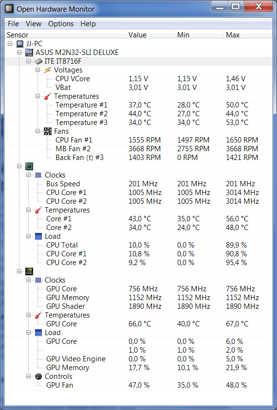

Servus,
OHM ist einfach genial bis jetzt hat kein anderes Tool alle 3 Temp Sensoren meines Mainboards lesen können. Und es funktioniert ohne Zicken bei Win7 Pro 64Bit. Andere Tools schaffen es entweder nicht korrekt zu arbeiten oder lassen mein System abstürzen.
Sehr gutes Tool!!! Großes Lob!!!
Der Back Fan #3 (t) ist temperaturgesteuert und wird erst angezeigt wenn er läuft ansonsten verschwindet er aus der GUI oder dem Gadget - finde ich top
Fehler sind:
Gerade beim "einschalten/aktivieren" des Programms schwanken die Temperaturen für ca 2 Sekunden unkontrolliert siehe Screenshot Max Werte des Core #2 oder Temperature #3. Diese Werte wurden da nie erreicht
Lüfter 4 und 5 (auf dem Board die Steckplätze Chassis Fan 3 und 4) werden nicht erkannt... leider ist das auch bei anderen Programmen der Fall nur ASUS PC Probe II erkennt beide Lüfter problemlos.
Von der HDD bekomme ich nichts mit (kein SMART und darum leider auch keine Temperatur). CrystalDiskInfo 3.10.0 und auch andere Programme dagegen erkennen sämtliche SMART Werte. Ich besitze eine Hitachi Deskstar T7K250 HDT722516DLA380.
Falls die Fehler an mir liegt, lass ich mich gerne eines besseren belehren.
Hoffe diese Angaben helfen um das Programm noch effizienter zu machen.
