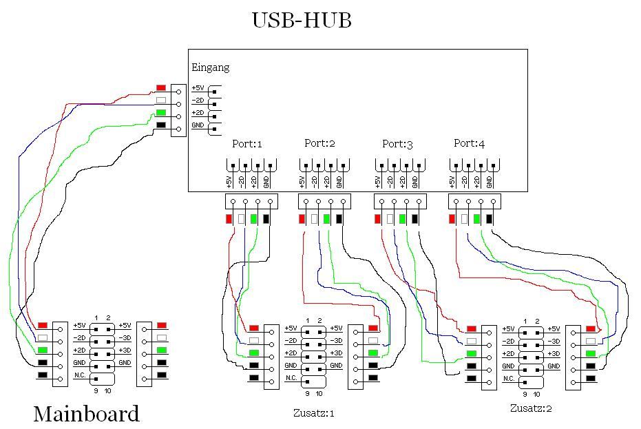

es war so gemeint das du nen "externen usb-hub" INTERNE verbaust...
also anstelle des USB-A steckers ein internen "postenstecker" dranlöten und dann kannste dir ne stiftleiste selber so löten das du weiter geräte betreiben kannst..
direkt intern an das mainboard nen usb-hub und an diesen wieder die interne geräte...
attachment.php
die doppelreihenstecker sind immer jeweils 2 usb anschlüsse... also brauchste für den hub eigentlich nur nen einfachen stecker... und vom hub die 4 ports nutzen zu können halt 2 doppelreihen stiftleisten...

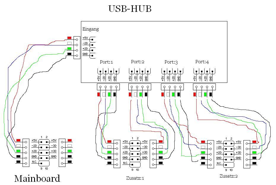

attachment.php
GIDF
N.C. = Not Connected/Ground -> ist eigentlich nur da damit man es nicht falsch steckt
ansonsten sollte jetzt klar erkennbar sein warum dort 2 Usb "ports" drauf sind und wie sie gelöter werden

puh, dachte das ist jetzt schon relativ gut erklärt,
also EIN usb anschluss hat immer 4pins (+5v, -d, +d, gnd) das bild von den "pfostenstecker" hat also die möglichkeit ZWEI usb anschlüsse daran zu betreiben!!(links und rechts die reihe)
um ein usb hub zu betreiben(der nur einen anschluss braucht) kann man z.b. die 4 pins der linken seite benutzen (+5v, -2d, +2d, gnd), um aber wieder so eine pfostenstecker an en usb hub zu bekommen muss man vom usb hub, zwei anschlüsse an den pfostenstecker löten damit dieses voll bestückt ist...

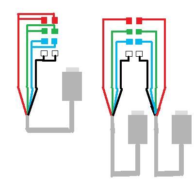

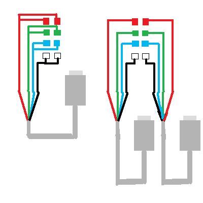

ja, danke - das mit der belegung war mir schon klar ;) die frage, die ich noch hatte, war nur, ob man es auch so machen DARF / kann, wie in dem bild in meinem anhang LINKS - wobei die farbigen 8 pins im bild des pfostenstecker jetzt die des steckers vom cardreader sind - es geht NICHT um das verdoppeln des boardanschlusses! also, das kabel soll dann halt ein selfmade-adapterkabel sein.
oder MUSS man es so machen wie rechts im bild? (auf die farben hab ich jetzt nicht geachtet, es geht nur ums prinzip)

wie rechts im bild MUSST du es machen
-> oder würde das für dich sinn ergeben wenn du versuchst eine pci-e graka in zwei pci-e slots gleichzeitig zu stecken?!
eine anbindung ist min/max zugleich

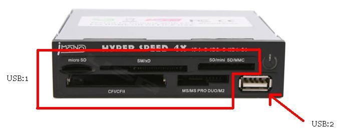

der Cardreader wird noch ein extra USB-steckplatz haben
attachment.php
