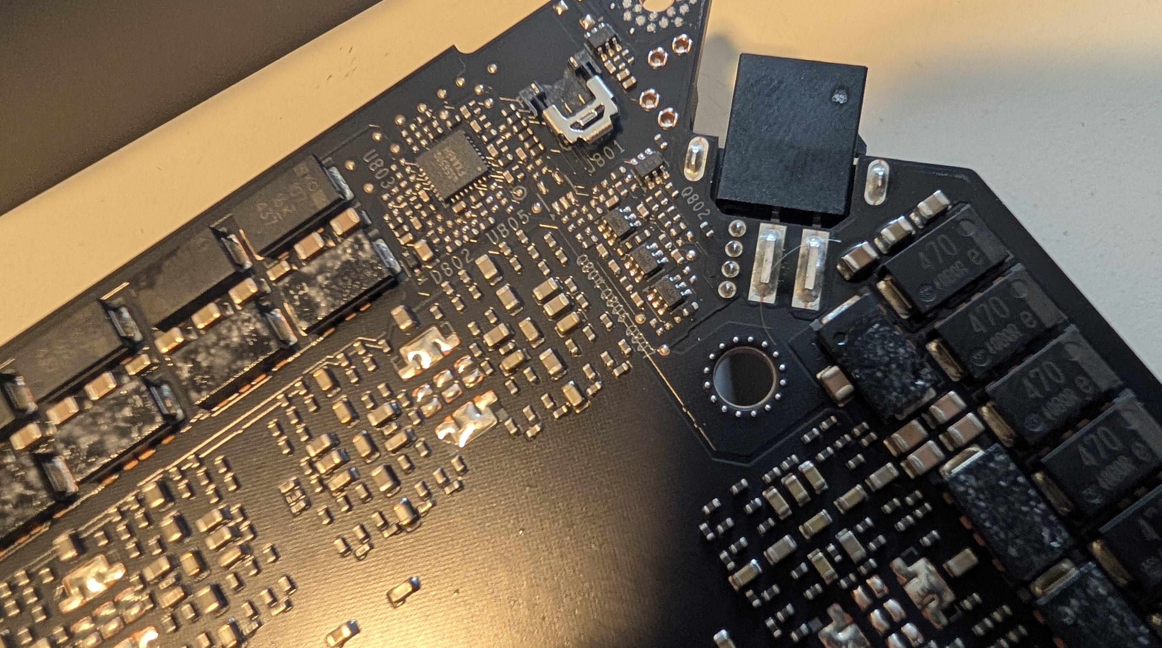

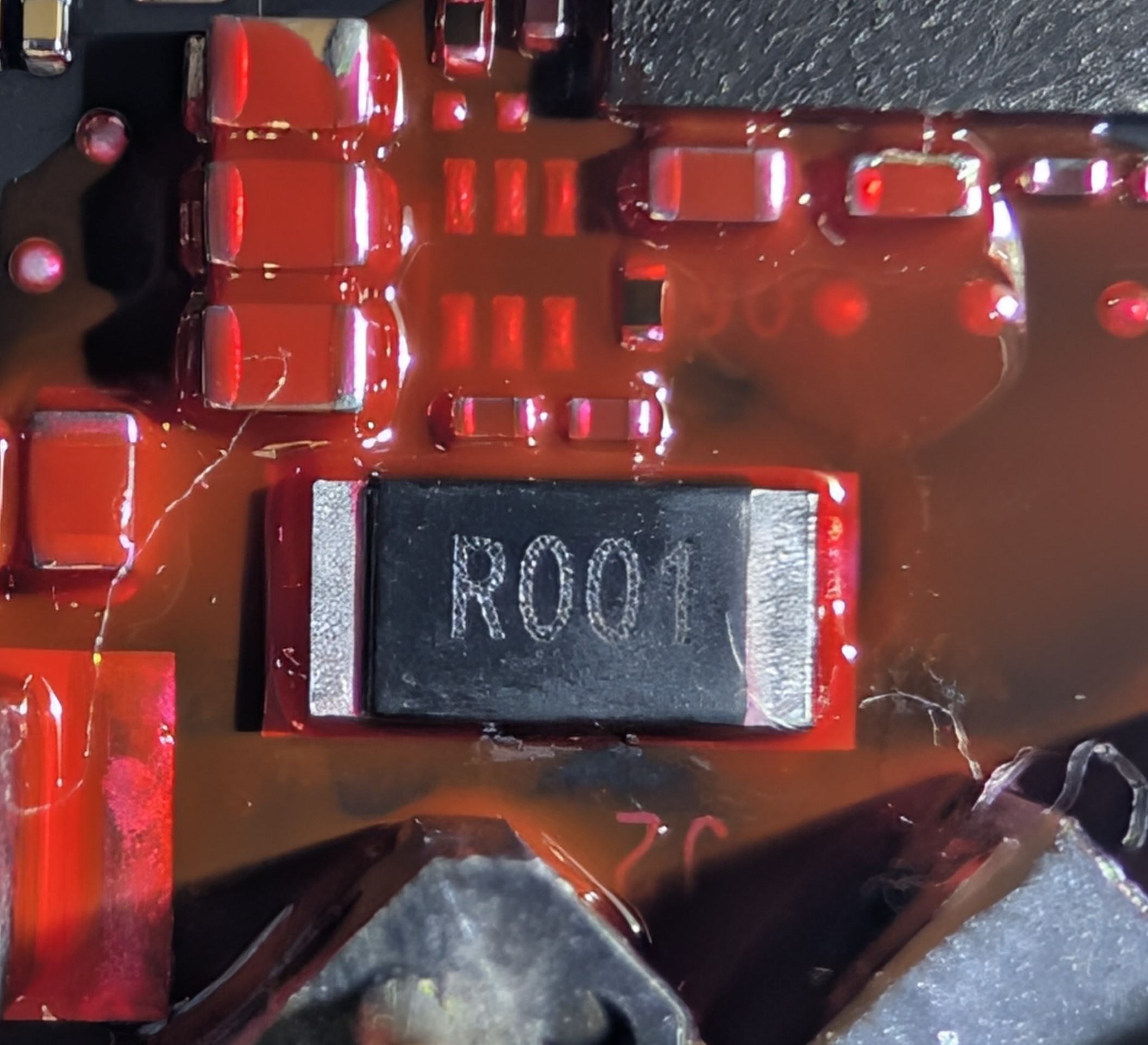

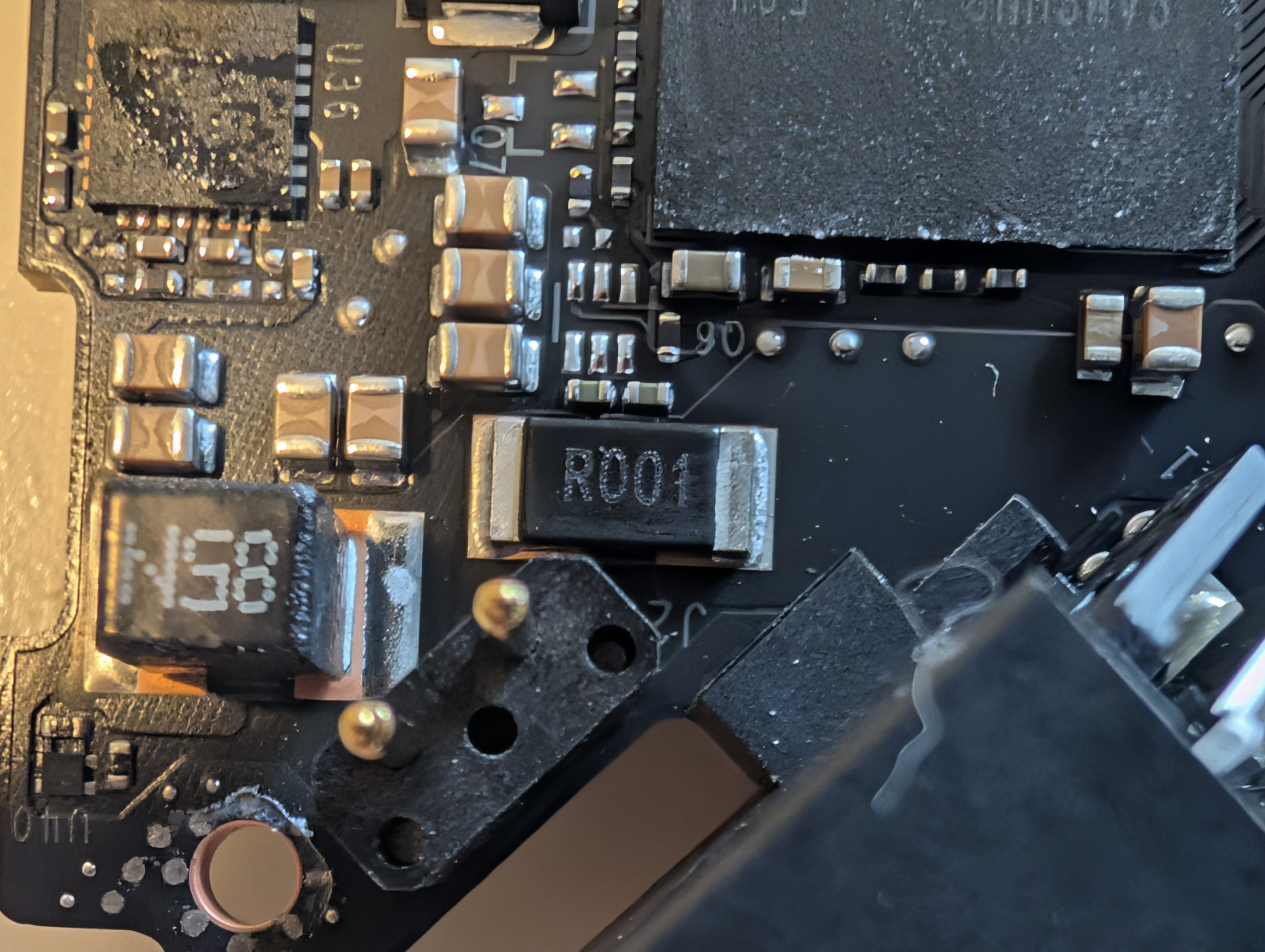

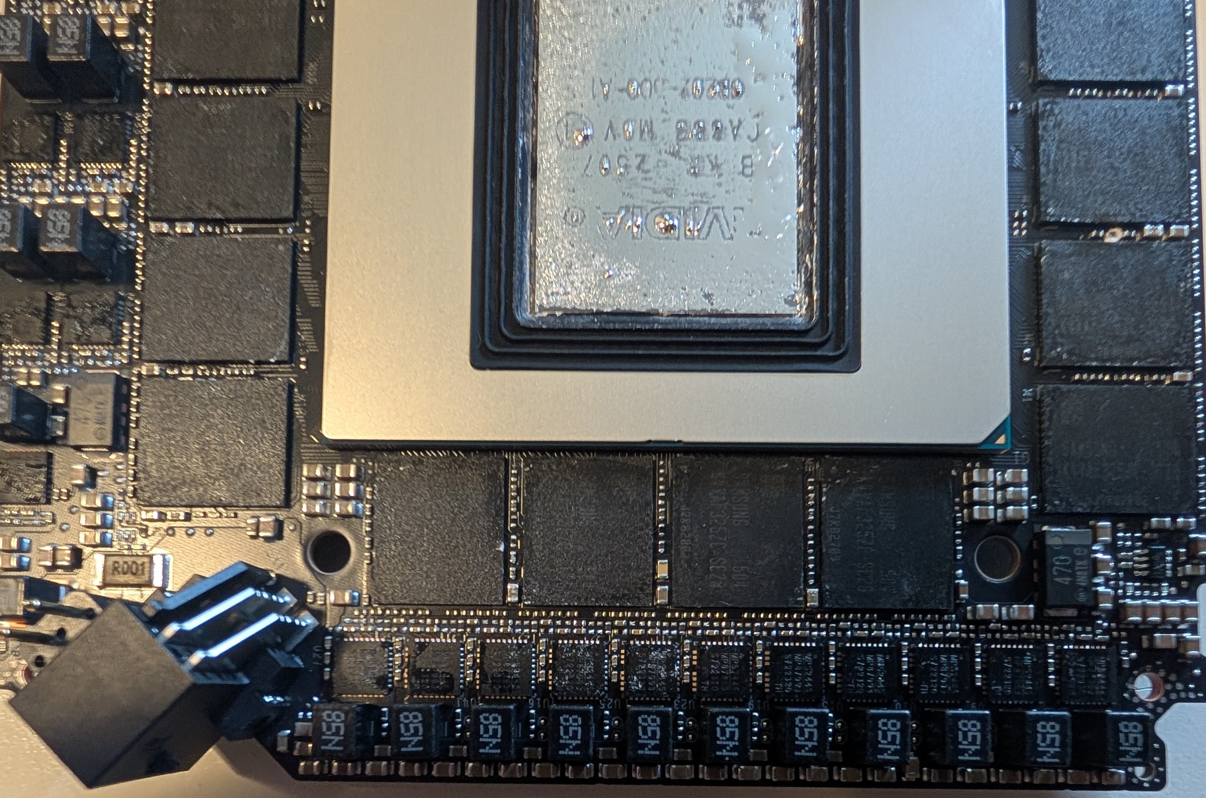

servus männers,
ich bräuchte mal eure unterstützung.
ich möchte gerne eine shuntmod machen, jedoch bin ich bei der 5090FE bissl ratlos.
-ich möcht gerne die variante mit silberleitlack testen, sowie X909
-an der FE gibt es irgendwie nur einen shunt, stimmt das ?
-isolieren möchte ich das board mit dem lack von thermal grizzly, danach müsste ich ja den lack gut auftragen können
-kühlen werde ich dann mit ek-fe block + flüssigmetall + mora und mal gucken was raus kommt :)
mfg
vay

Huhu,
warum ratlos, du hast dir ja alle Fragen schon selbst beantwortet :)
Kannst du so machen, bitte Ergebnisse hier teilen. Brücken mit SLL wird aber wahrscheinlich nicht die Endlösung bleiben :d
Ich Zweifel immer noch, LM aufzutragen. Dieser frame von der fe zum Schutz der Widerstände...Gibt es den irgendwo? Oder ich nehme einfach plastidip aus bencher Zeiten

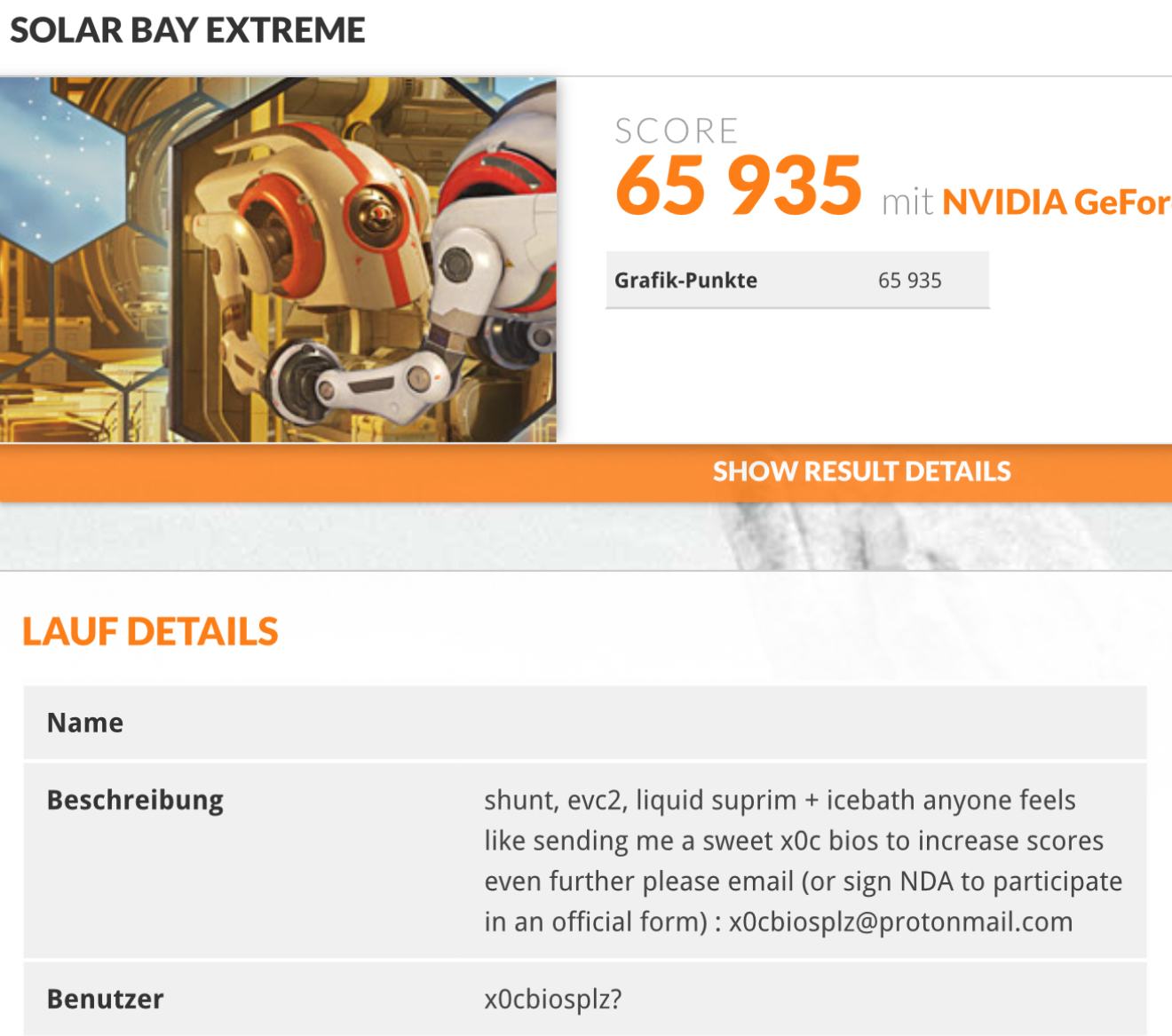

Aber die Außentemperaturen und mein bios schreien förmlich danach. Habe letztens den solarbay mit 1200w gemacht...Nach 1 sek hatte der knapp 70 grad
