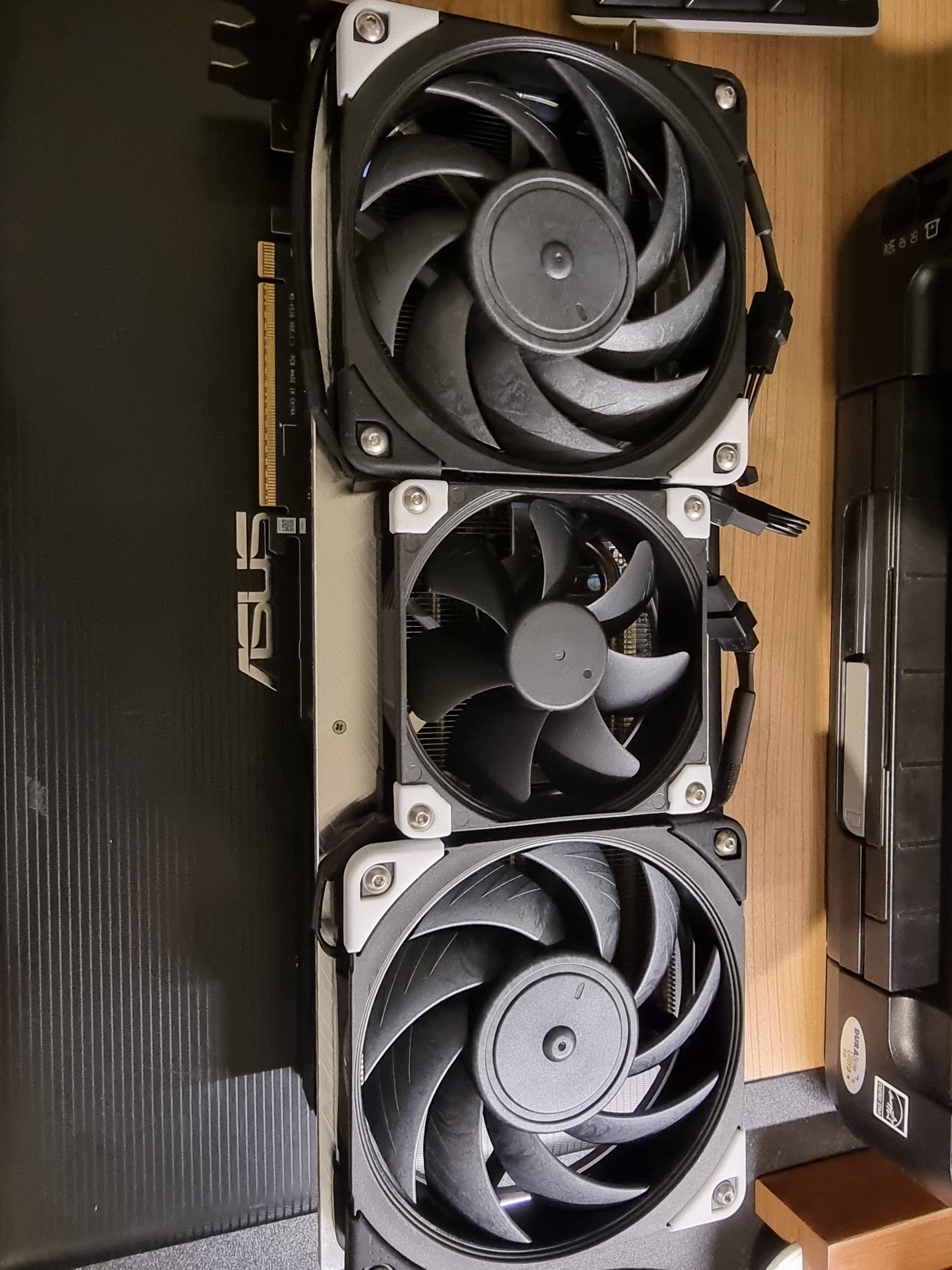

Hi ich habe meine Ventus mit Noctua Lüfter bestückt und habe einen Suprim Silent Bios geflasht.
Das Suprim Bios auch nur wegen der niedrigere Drehzahl der Lüfter bei 30%, da ich diese nicht im sen Zeromode laufen lasse.
also kannst du es in deinem Fall empfehlen? welchen Superposition oder Timespy score hast du? Und wie sieht der Noctua Mod aus? Gibt ja zwei verschiedene für die Ventus, beide mit so 3D-gedruckten shrouds aber einer mit 2x120mm und 2x60mm und einer mit zwei 120mm und einem 80mm Lüfter.
Ich kann es empfehlen. Mir hat ein User aus dem Forum eine Lüfterplatte aus Alu hergestellt. Top.
Superposition hatte ich etwa um die 4500 Punkte ohne oc oder ähnliches. Gpu und ram kaum über 60grad.

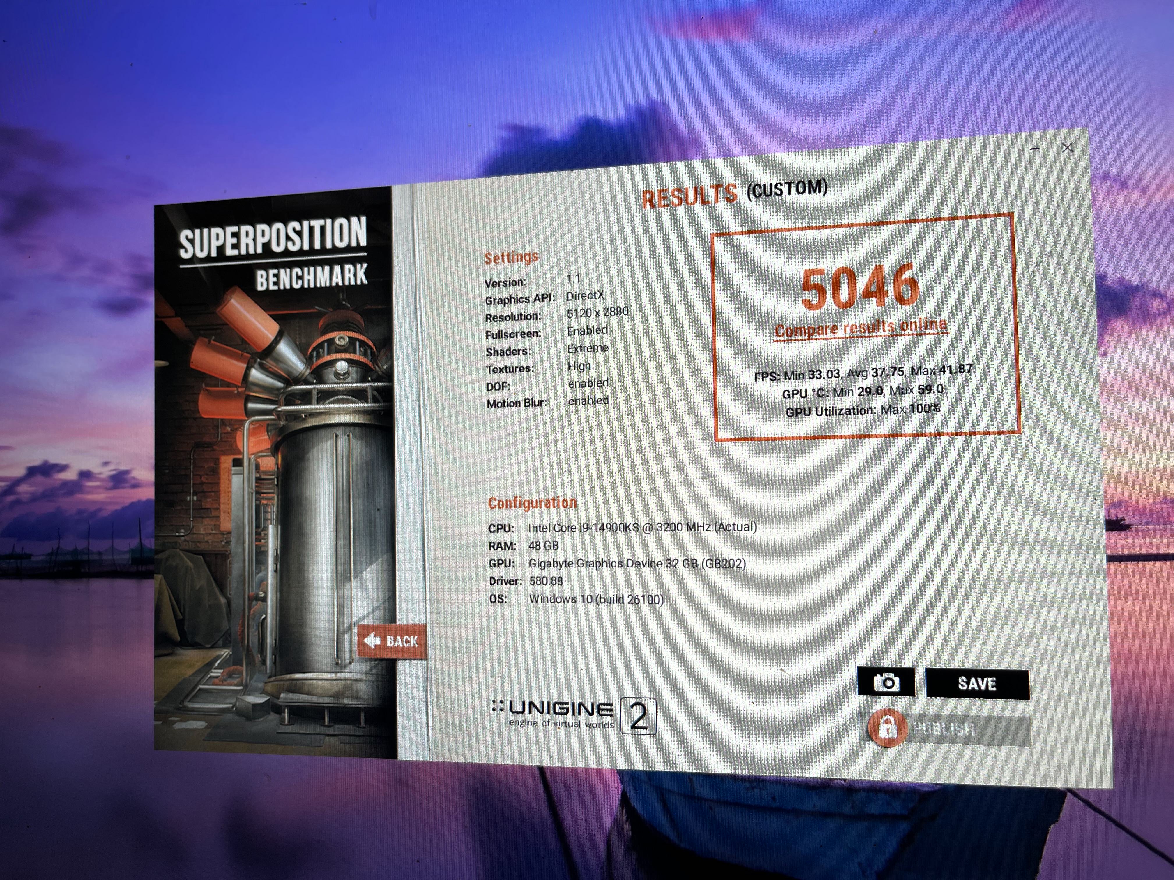

5046│ Gigabyte Aorus Master │ 2955 /2125 MHz │ Luft
keine mods, ich denke mal der eine oder andere Punkt ist noch zu holen aber kein Bock (nutzen Leistung)

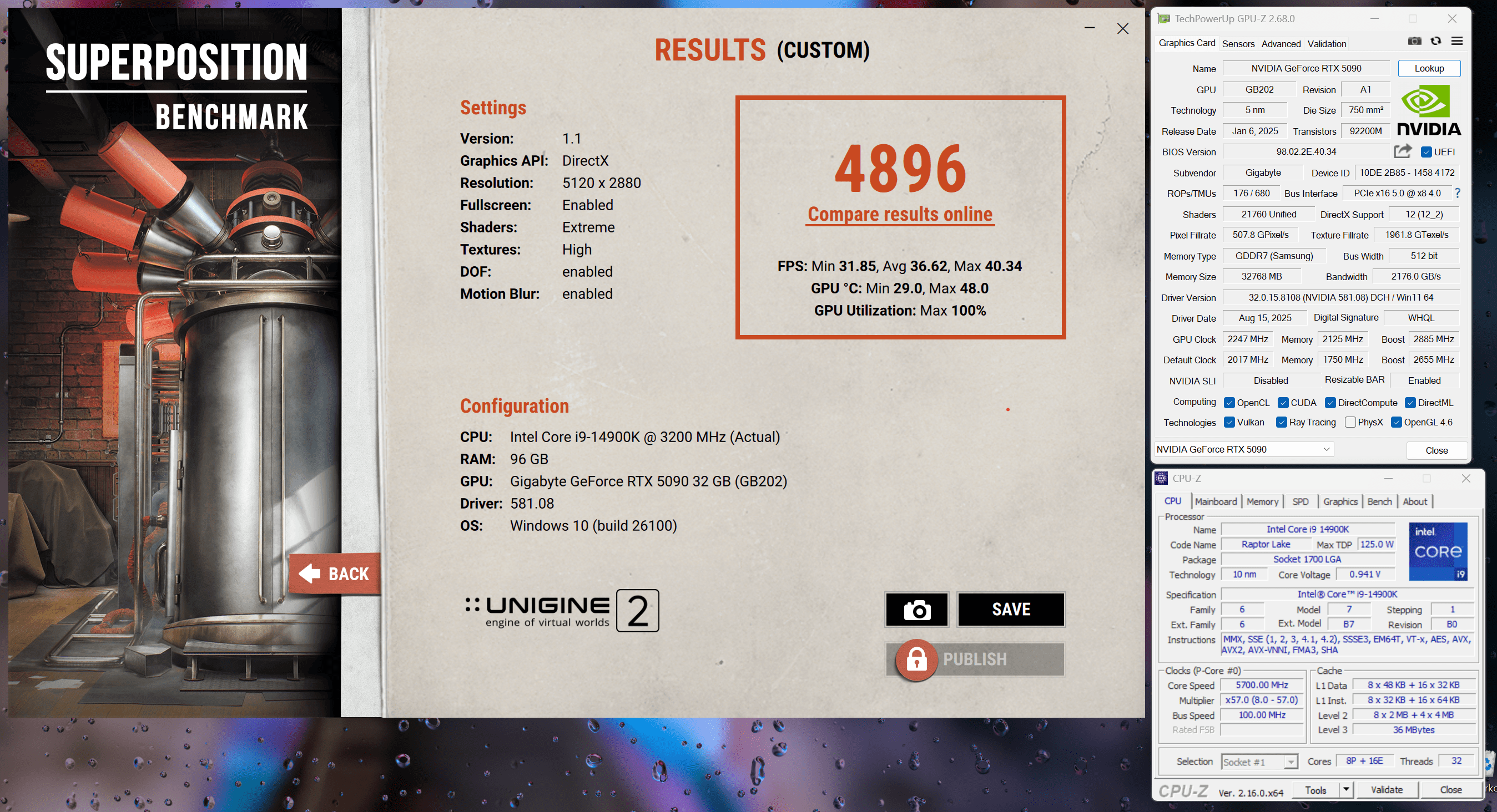

Mich wundert es halt nur, dass die Karte +280 clock stabel in games wie cyberpunk macht und bei sp oder 3dmark ich glatte 100 mhz noch drauf klatschen kann. Was auch noch dazu kommt, dass mit dem inno3d bios die Karte in Spielen am Anschlag sich 600 Watt gönnt und mit dem gigabyte bios 500-550 Watt. Und das obwohl ich mehr Bench Punkte mit dem GB Bios bekomme. Hatte ich auch so noch nie.

@Benjamin1990 Glaub ich habe mich falsch ausgedrückt. Die Karte hat in Game ca. 3000-3090 mhz wenn man auf die RTTS anzeige schaut. Boosten tut die auf knapp 3300 mhz! Sonst würde ich in SP nicht auf die 4832 Punkte kommen.
@mantiz in diesem Fall wäre es Binning. Aber was wäre wenn du die Karte auf Funktion testest? Das Resultat wäre das selbe.
Ich habe als Bsp ingame immer 3200-3215Mhz mit 100% Voltage Slider und für benches boostet meine 3390-3415Mhz
Dann hast du ein etwas besseren Chip wenn du ohne Mod 4932 erreichst. Glückwunsch für die 1 FPS (y)
