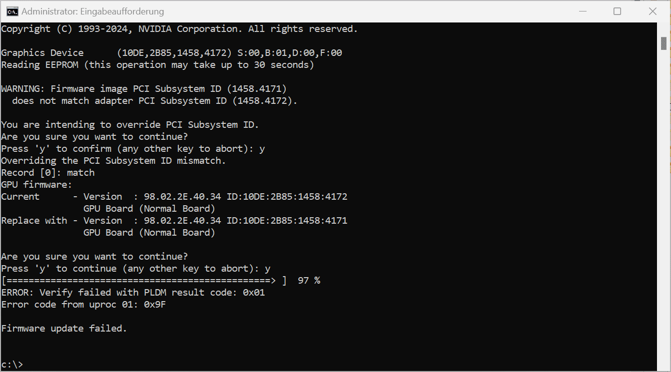

Bei mir funktioniert es leider nicht bzw. NV-Flash bricht den Flash ab... :(
Das ist aber ein weirder Fehler. Vor allem erst bei 97%.
