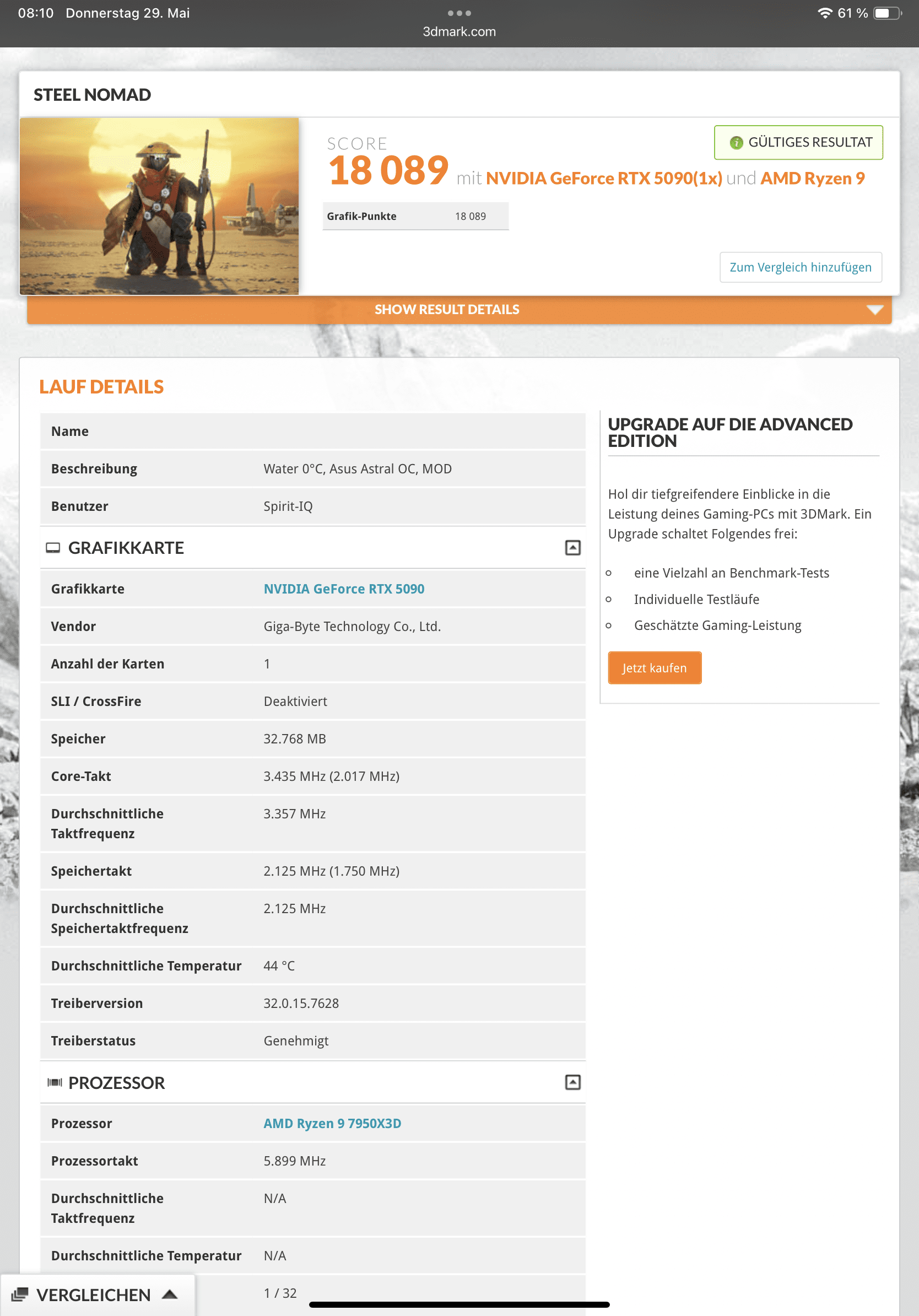

Ich habe festgestellt, dass der Alphacool Core seine Sättigung bei ca. 10 Grad Wasser und 400l/h erreicht hat. Damit erreicht man dann maximal diese Temperatur bei rund 820 Watt im Steel Nomad.
Vielleicht ist noch mehr mit LM drin, bin aber zu faul um das zu testen.
Zwischen 0 und 20 grad Wasser gibt es bei mir kaum einen Unterschied.
Sie können die Spannung in der AB-Kurve auf 1,09 Volt bei 3300 Kernen einstellen und es sollte funktionieren.
