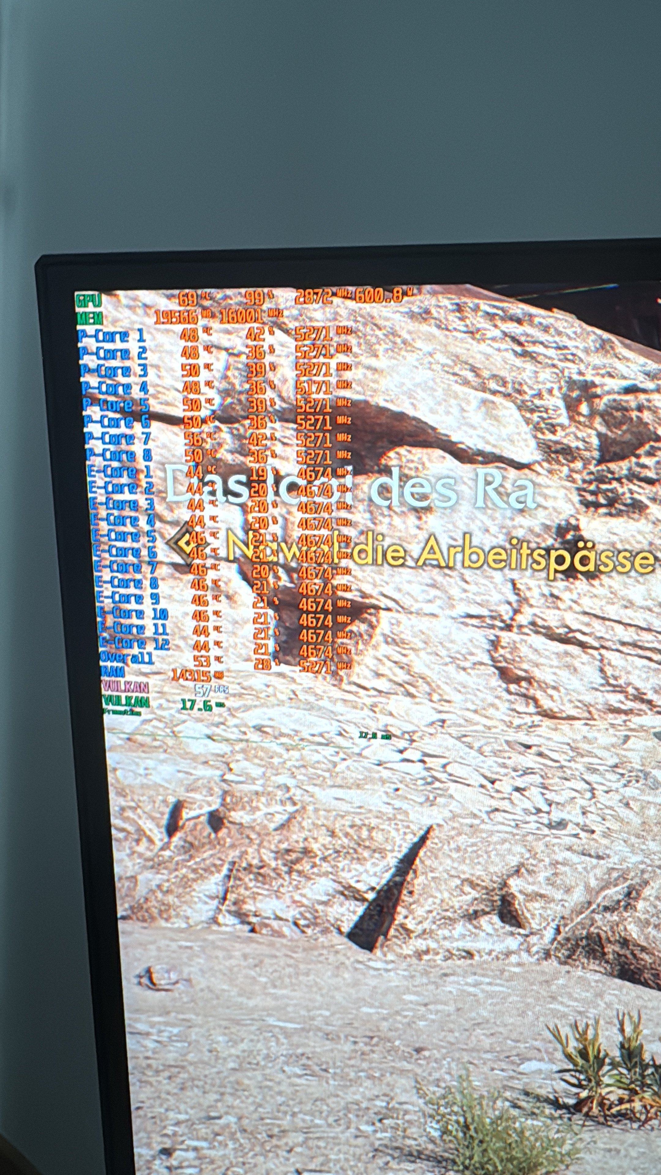

Mein TUF non Oc schafft nur 3075 max in Time Spy Extreme, alles drüber crashed sie, ist das der schlechteste 5090 Bin aller Zeiten? Geht das schon als defekt durch?
Wie hast du die angeschlossen?
Ich hatte mal leichte Probleme. Nachdem ich die Stecker nur vertauscht gesteckt hab, war wieder alles ok
Mit der Wärmebild-Cam kann ich leicht schlechte Verbindungen finden. Bei mir war es mal der Adapter und mal der 8Pin-Stecker am NT
Bei recht kleinen GPUs ist das völlig wurscht. Nicht aber bei der 5090...
Steckt an meinem 1000 watt corsair rm1000x atx 3.1 netzteil mit dem originalen corsair 90 grad kabel, ist definitiv voll eingerastet, die Karte zieht auch die vollen 600 watt in benchmarks. Hier in Indiana Jones in 4k mit alles auf max, pathtracing voll und dlaa zieht sie die vollen 600 watt, takt bei knapp unter 2.9 ghz, in time spy extreme hat sie mit den selben Settings 3045 - 3075 mhz. Stock mit den selben settings läuft die dann nur mit 2655 mhz, mit dlss quality dann so bei 2715-2730 mhz und in anderen non raytracing spielen Stock auch nur 2767… hat also nen miesen Stock boost und nen miesen max oc
Also das ist schon nicht so der Hit meine macht in Timespy Extreme 3220-3240
Ja ich weiß und die temps sind in time spy extreme ja nicht mal hoch da ich da die lüfter auf max speed laufen lasse, also so 53 -60 grad max. Ich weiß echt nicht ob die läuft wie sie soll. Mir zeigt timespy extreme auch andere takte an als afterburner, in time spy extreme beim score zeigt er mir an dass meine Karte mit 3160 mhz lief obwohl ich keine sekunde mehr als 375 gesehen habe
Da wirst du in der Silicon lottery leider verloren haben weil es ein potato Chip ist
Ich hab halt bis dato noch nirgends von so einem miesen Chip gelesen, daher frage ich mich ob das noch within specs ist
Asus gibt nur 2500mhz garantiert an alles was drüber geht ist ein extra aber nicht garantiert
Es gibt Leute im OC forum da boostet die gpu nur mit 1,02v weil es ein potato Chip ist die range ist diesmal sehr groß weil unsere gpu Chips ja eigentlich nur Abfälle der rtx 6000 pro sind
Und ja ich habe keinen shunt meine Karte kann bis 3300 boosten aber durch das power Limit werde ich immer eingebremst
