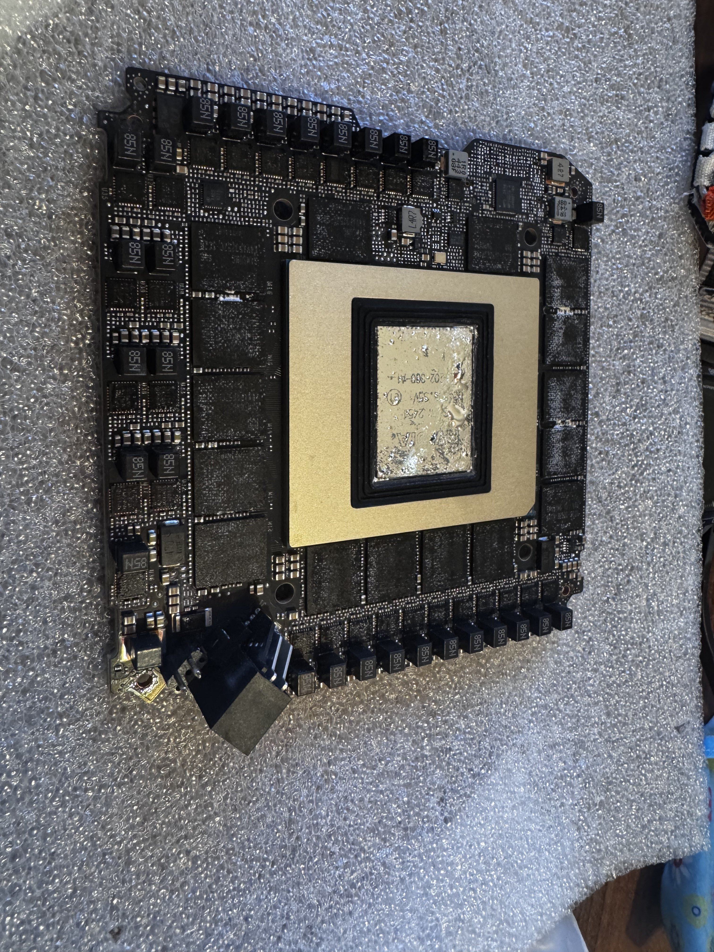

Ist völlig „normal“ - ist bei mir auch so, bei „offenem“ PL und Luftkühler :cautious:
So schnell kannst du garkeine Butter nachlegen, wie das Ding heizt :fresse:

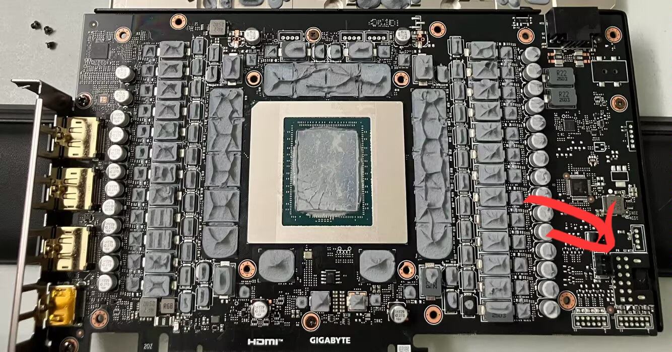

Hui, wo sind denn die Shunts? :haha:

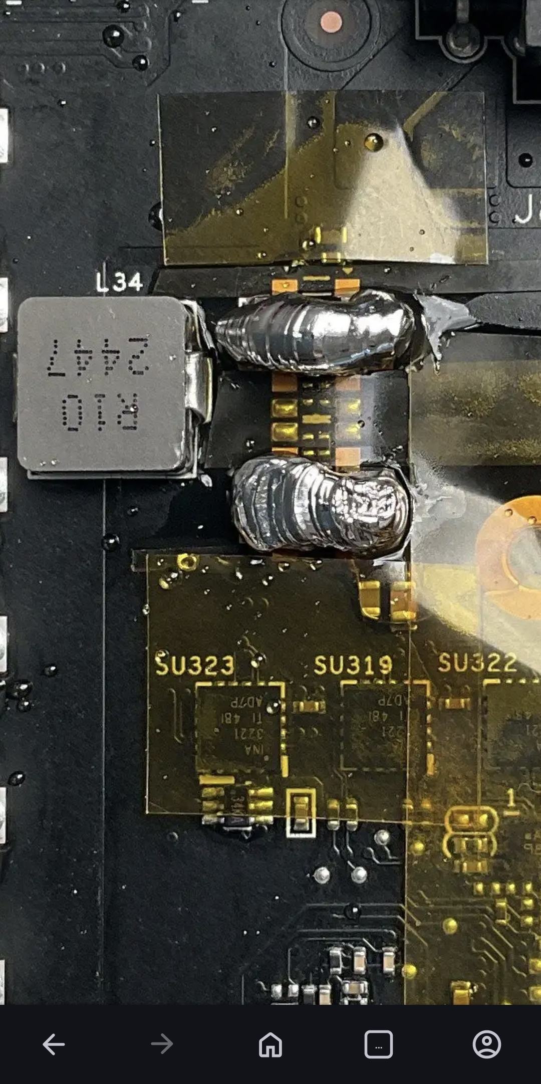

Nicht perfekt…? Das sind regelrechte Pythons, die du da gebrutzelt hast :d
Naja es funktioniert und ich habe diesmal nichts riskiert und vorher alles schön abgeklebt😂😂😂 ich mag Pythons
Und sind wir mal ehrlich, dass ist mein erster Lötversuch mit gescheitem Equipment.
Könnte man das wieder mit einer Entlötpumpe rückgängig machen?
Nicht das ich das vorhabe, mich interessiert es einfach.

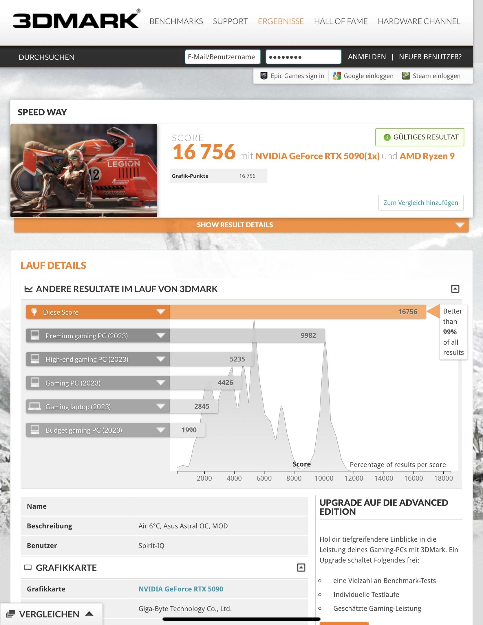

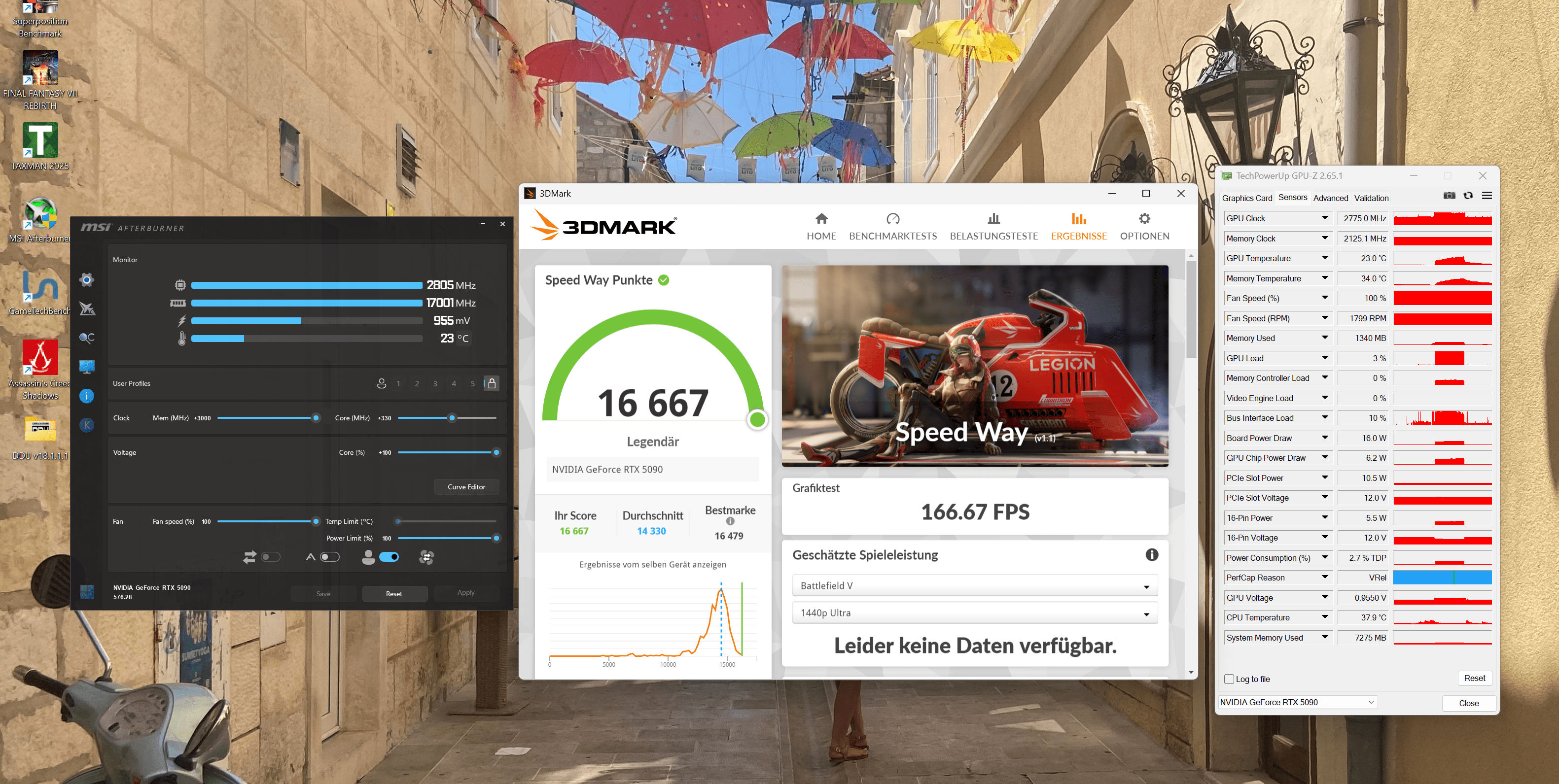

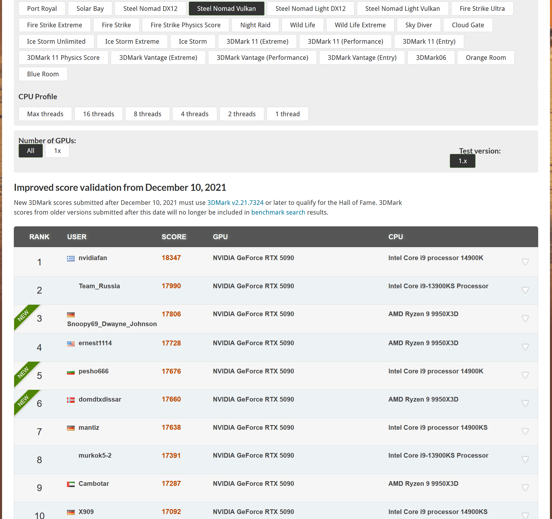

So Luftrom optimiert und jetzt passen die Temps einigermaßen:

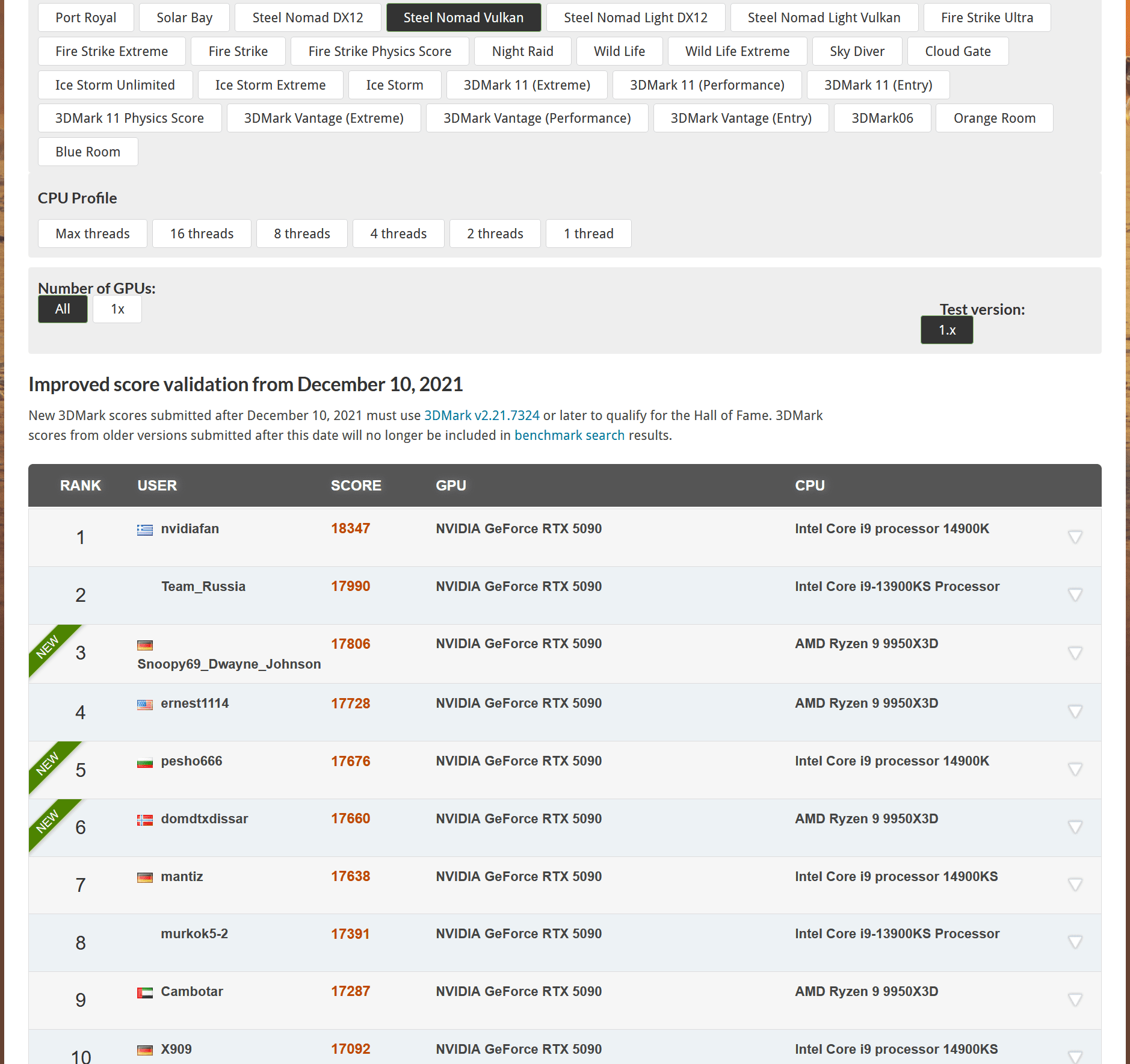

Irgendwie nimmt 3D mark nicht alle Ergebnisse, meine 16479 vorher gingen durch
@Dwayne_Johnson : Jetzt weiß ich auch warum Steel Nomad^^ Lol, der heizt ja wie die Hölle
ich hatte dieses verwendet:
Rothenberger Industrial Bleifreies Elektroniklot
Qualitäts Weichlot für den Einsatz an Elektronische Bauteilen: Kabel, Drähte, Litzen, Leiterplatten etc.
  • Gewicht: 30g
  • Durchmesser: 1mm
  • Schmelztemperatur: 227°C
  • Legierung: EL Sn 100Ni, Halogenfrei, Aktiviert, Nicht korrosiv, Alle Flussmittelstände können ohne Korrosionsgefahr auf der Lötstelle verbleiben
Danke für deine Tipps, die waren extrem hilfreich
Na dann 😎😎😎
Ist Python jetzt schlecht oder gut in deinen Augen?
Ps: Danke @Dwayne_Johnson und @xtremefunky
Ah und danke an @mantiz auch wenn du mir kein Bild von deinem Blob geschickt hast 😂😂😂😂, dass Ergebnis siehst du ja *lol* und @s.nase
Na gut, mehr Material heißt an der Stelle erst einmal weniger Widerstand. Übergänge einmal außen vor...😉
Jo am besten besorgt man sich halb so große Shunts und tauscht das komplett, die bekommt man schon her und wenn ihr ne Sammelbestellung macht.
Ich hab mir gestern 50 Stück bestellt, die Teile kosten ja nix

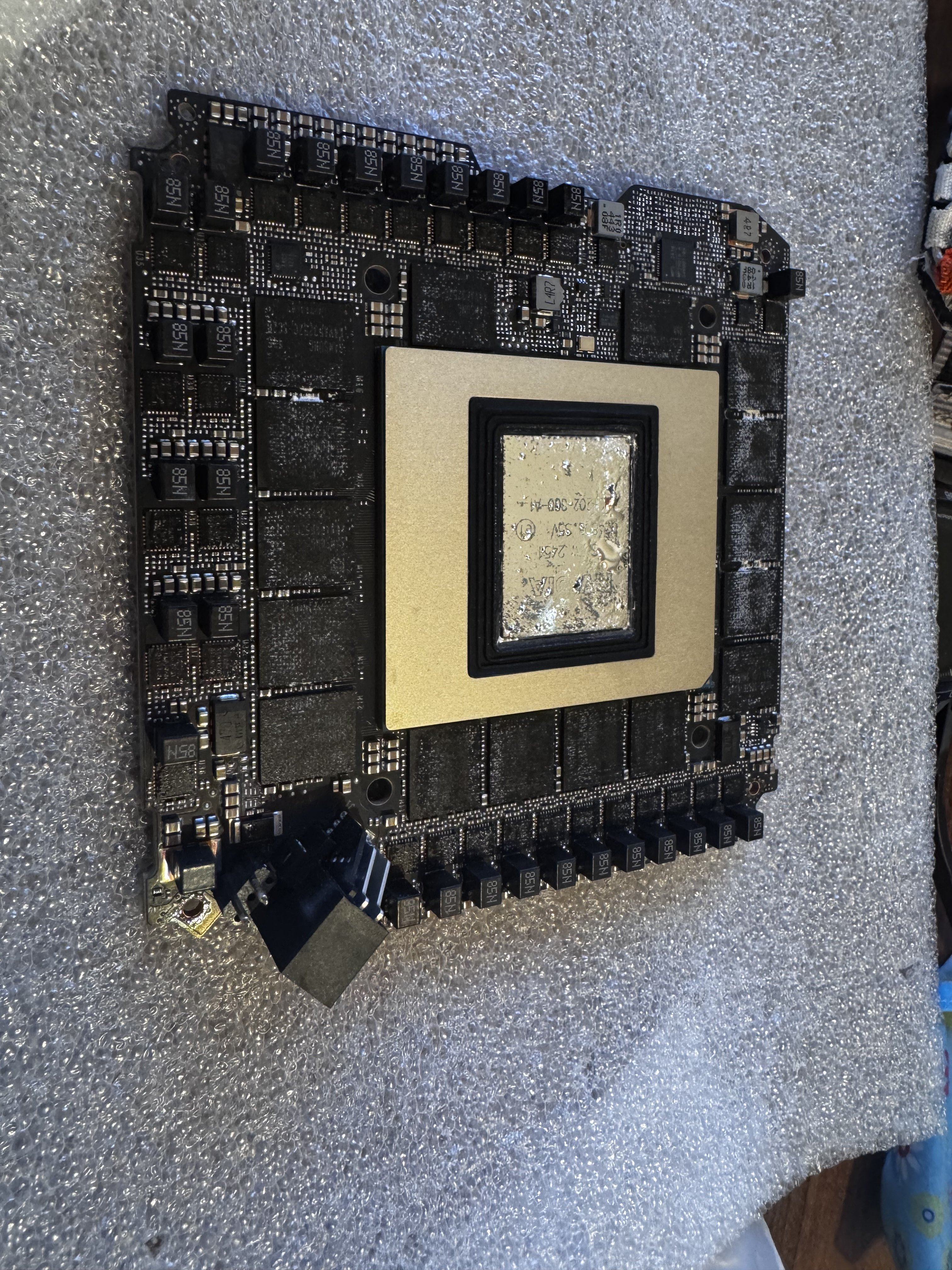

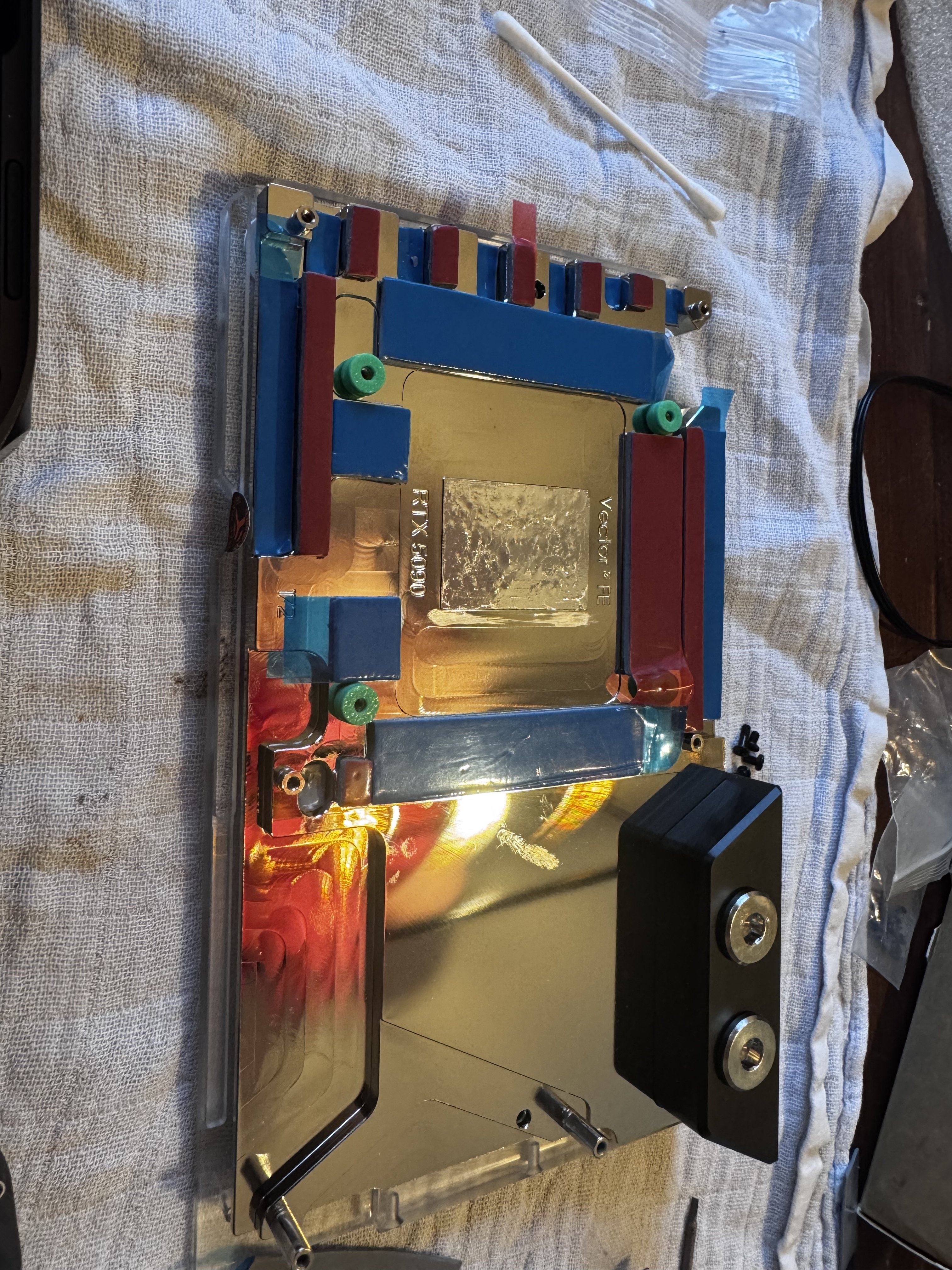

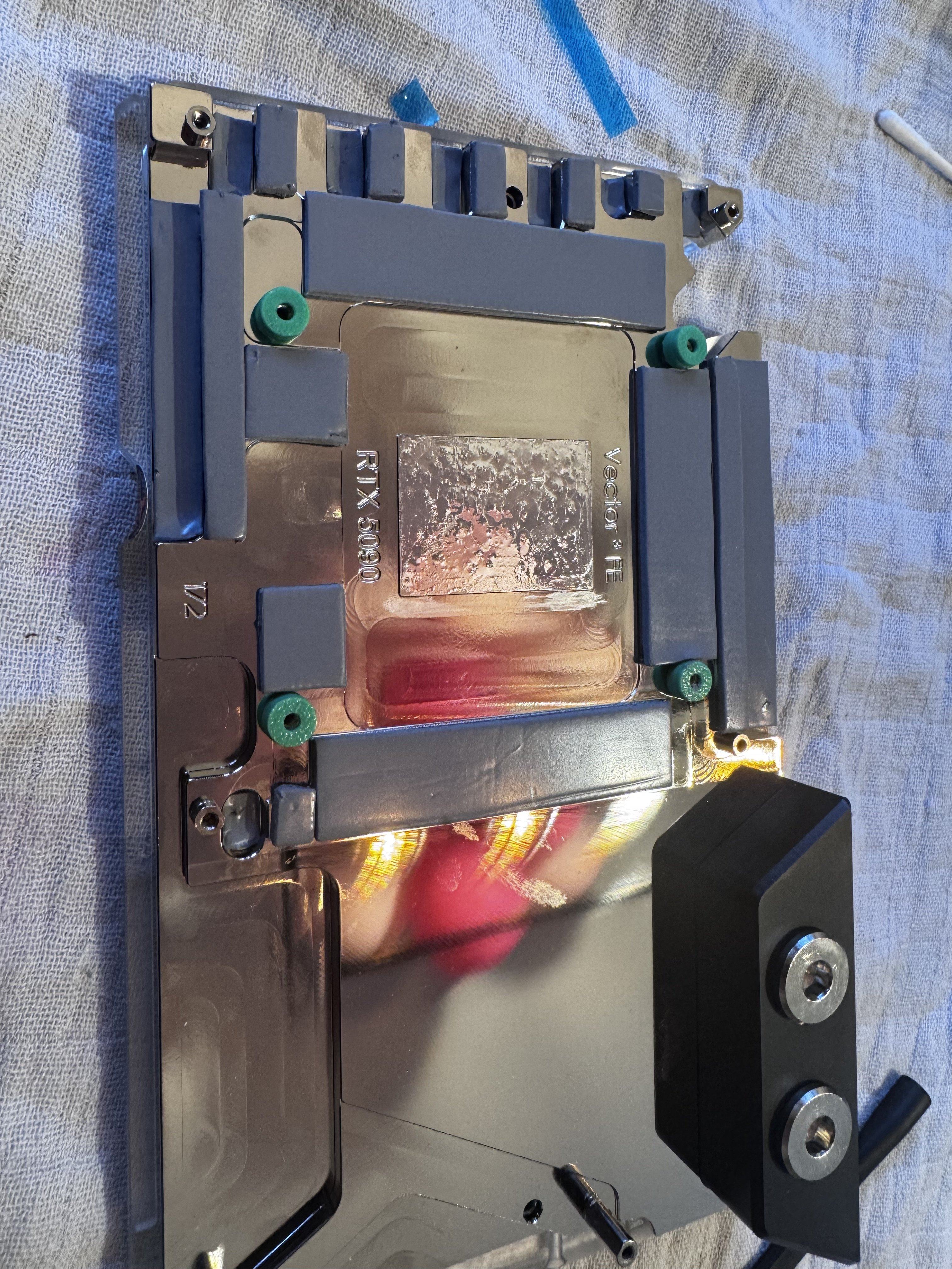

Ich hab da mal was vorbereitet…
„Zähne“ ordentlich geputzt… :)
Anhang anzeigen 1111106 Anhang anzeigen 1111107
Das sieht nach Frost aus 😎😎😎😎
Also ich glaube Widerstand ist bei der Astral nun zwecklos 😂😂😂😂

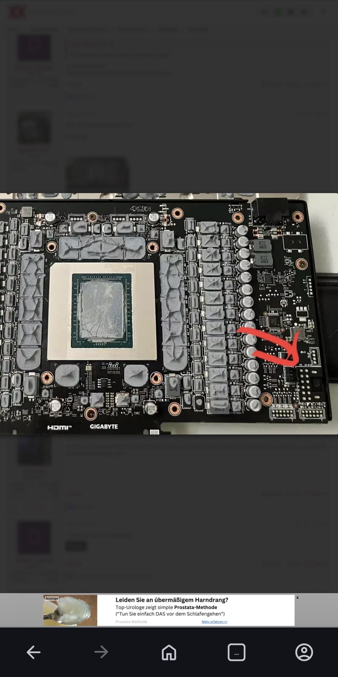

So ne wellig Oberfläche entsteht, wenn die Lötspitze zu wenig Wärmeenergie nachliefern kann, um den kompletten ZinnBlob geschmolzen zu halten. Bei einer perfekten Lötstellte will man das nicht haben. Denn da strebt man eine monokristaline Materialaufschmelzung an.

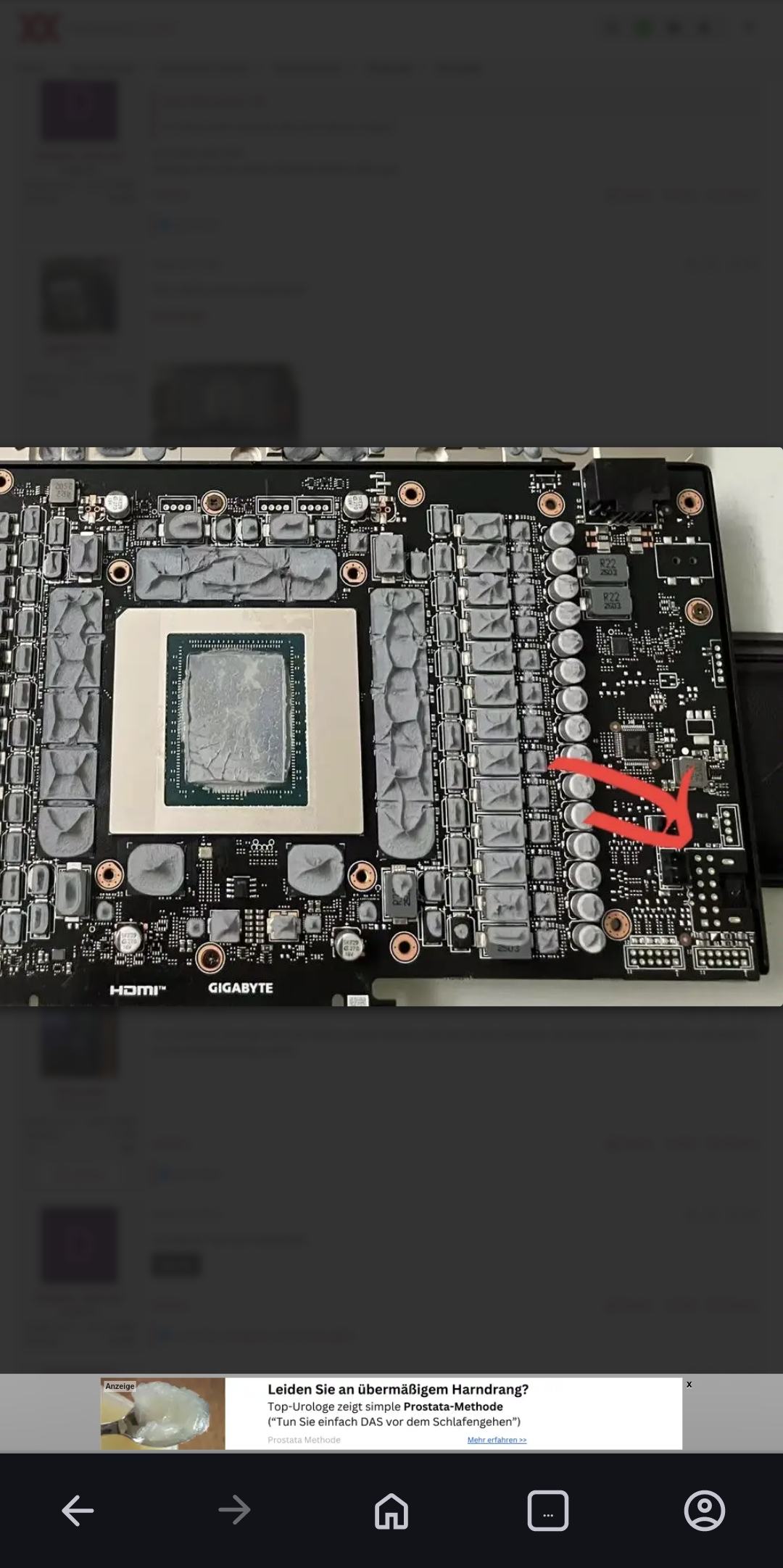

Aber wie schon gesagt, größeres Optimierungspotenzial findet man bei der 0.1 Ohm FilterSpule direkt neben den Shunts, und erst recht am 12V StromHeader...
Ich glaube nicht, daß dieser unbestückte Header zur 12V Stromversorgung gehört. Dazu ist er viel zu weit von den Shunts entfernt.

also clock und temps sind gut aber alle scores low, hat wer einen Tip?

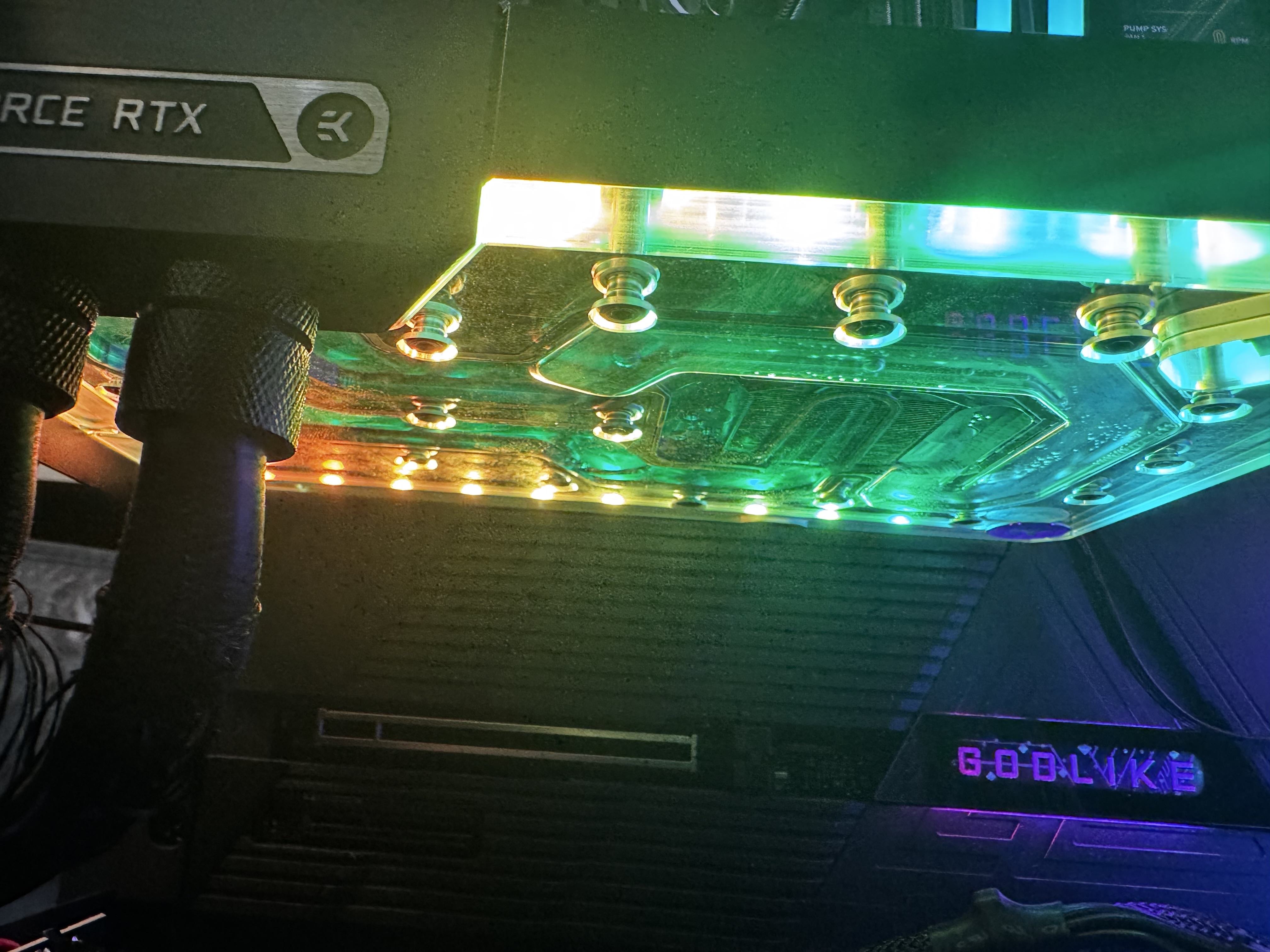

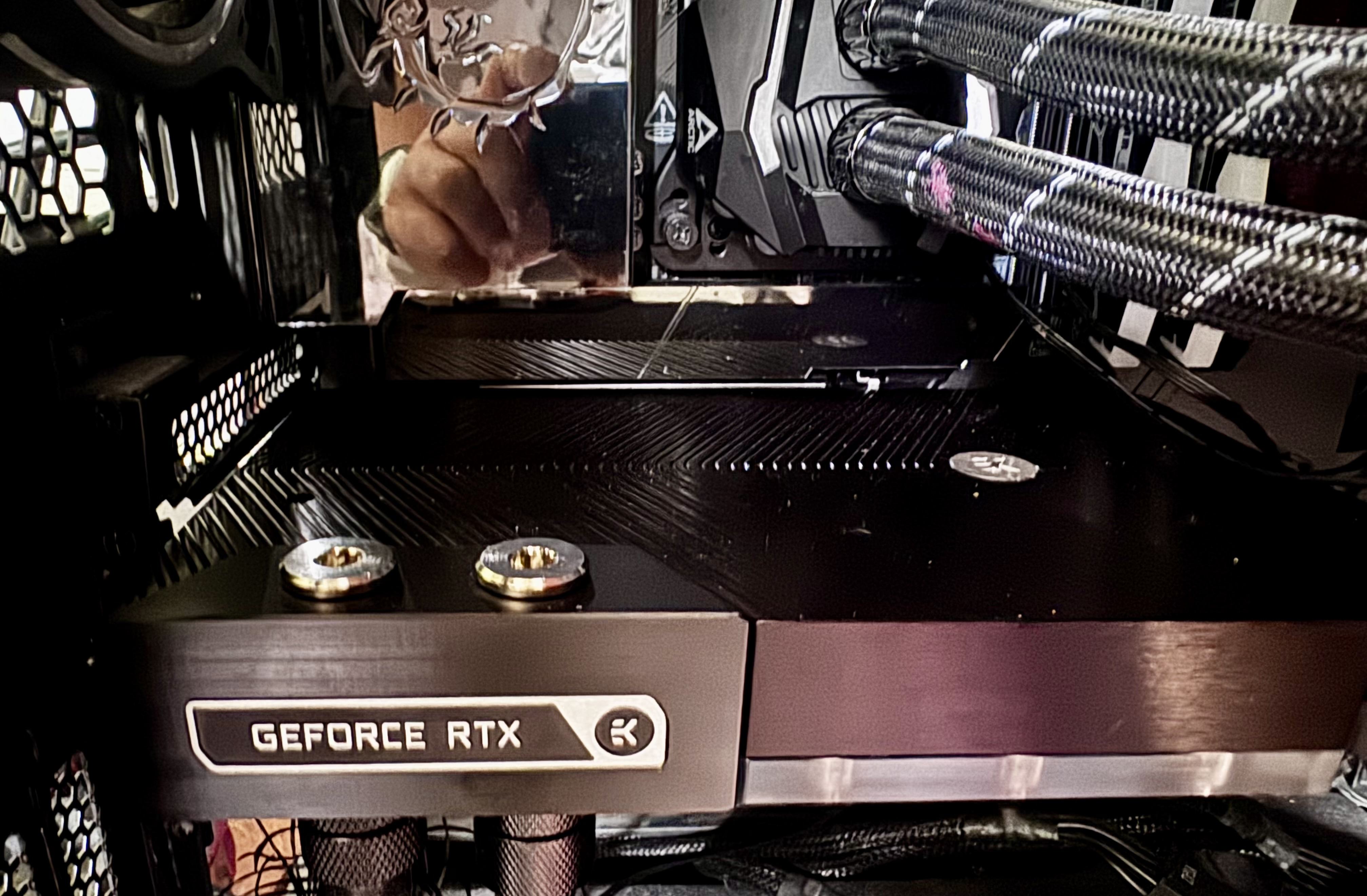

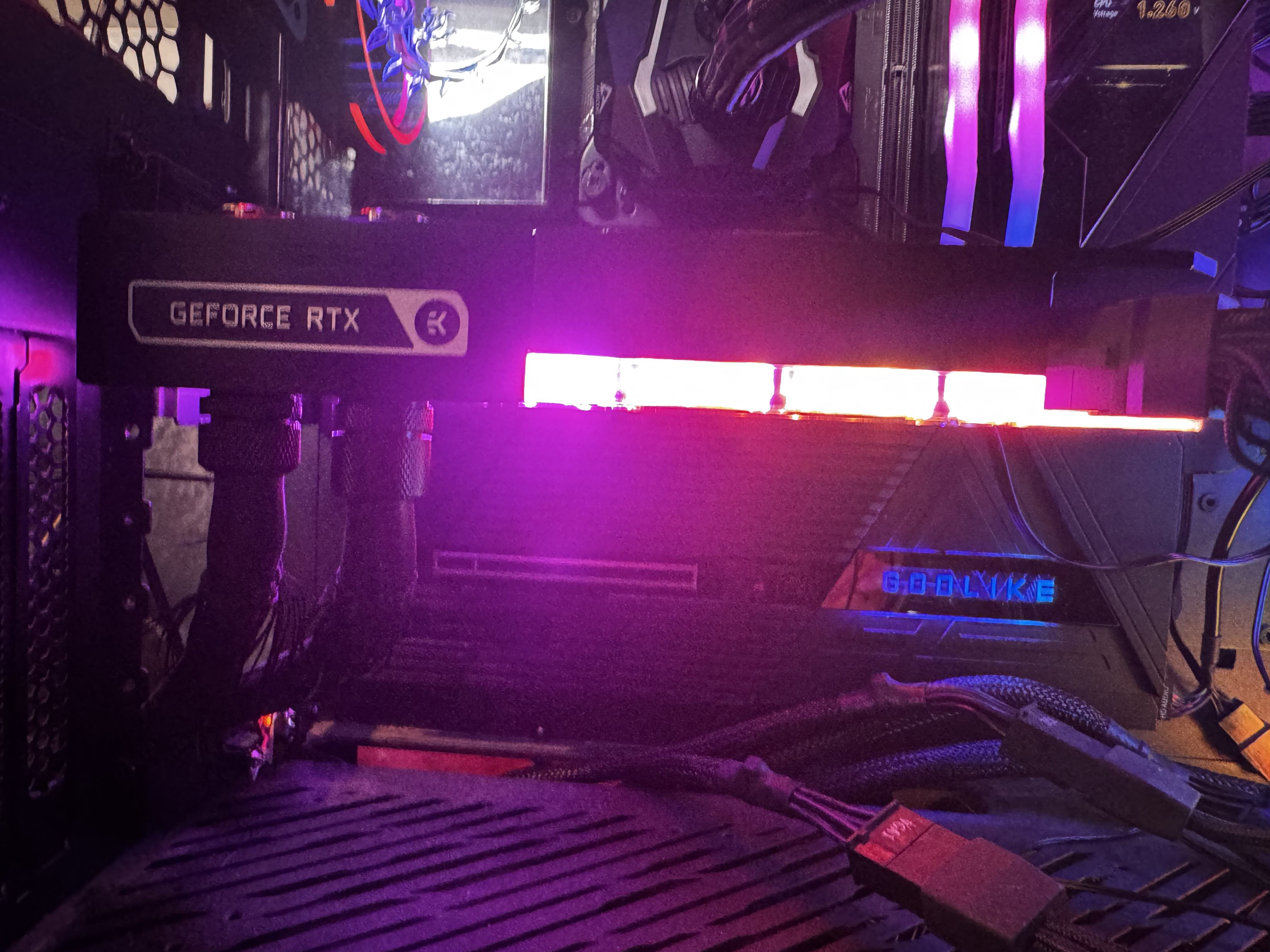

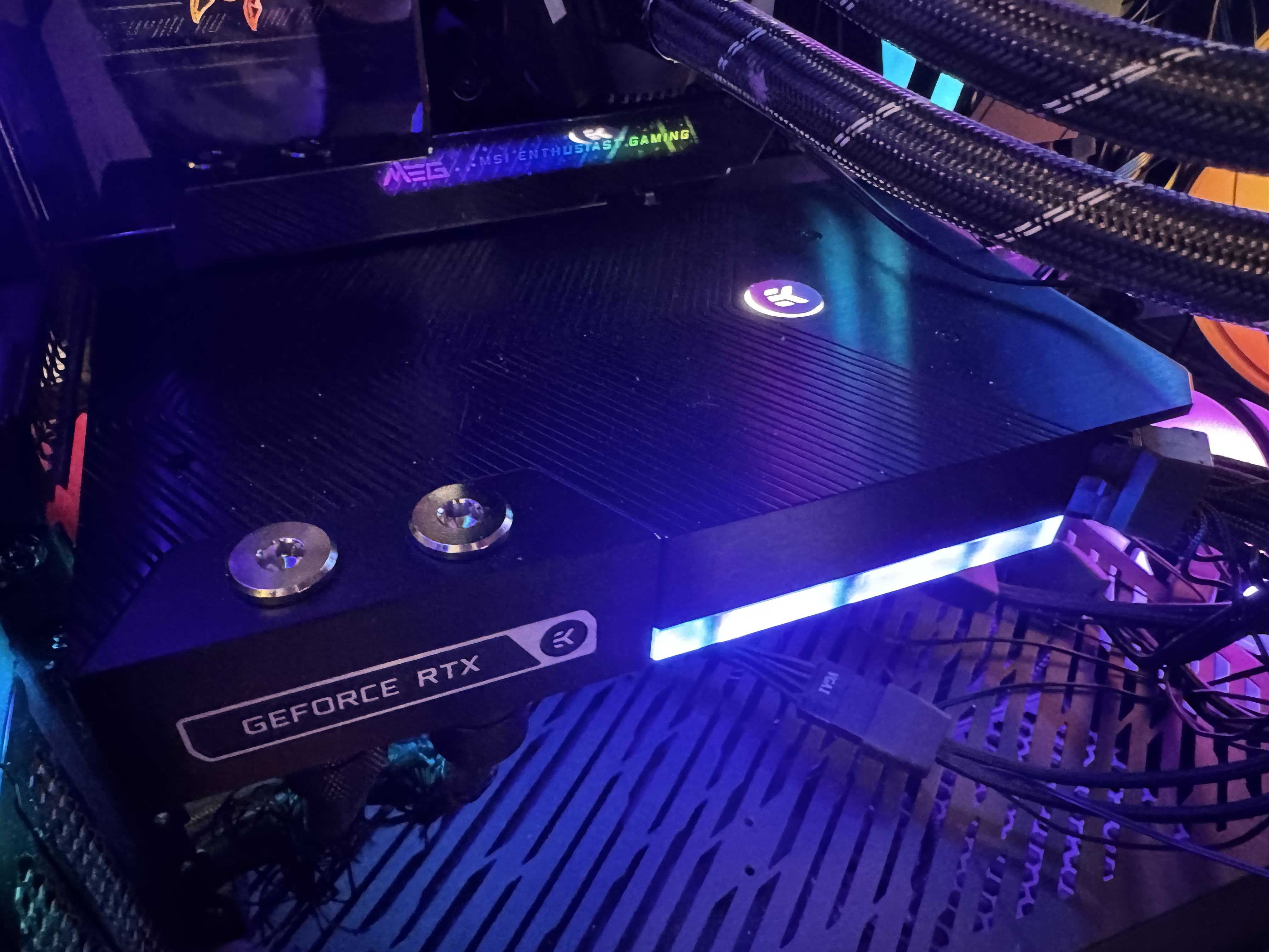

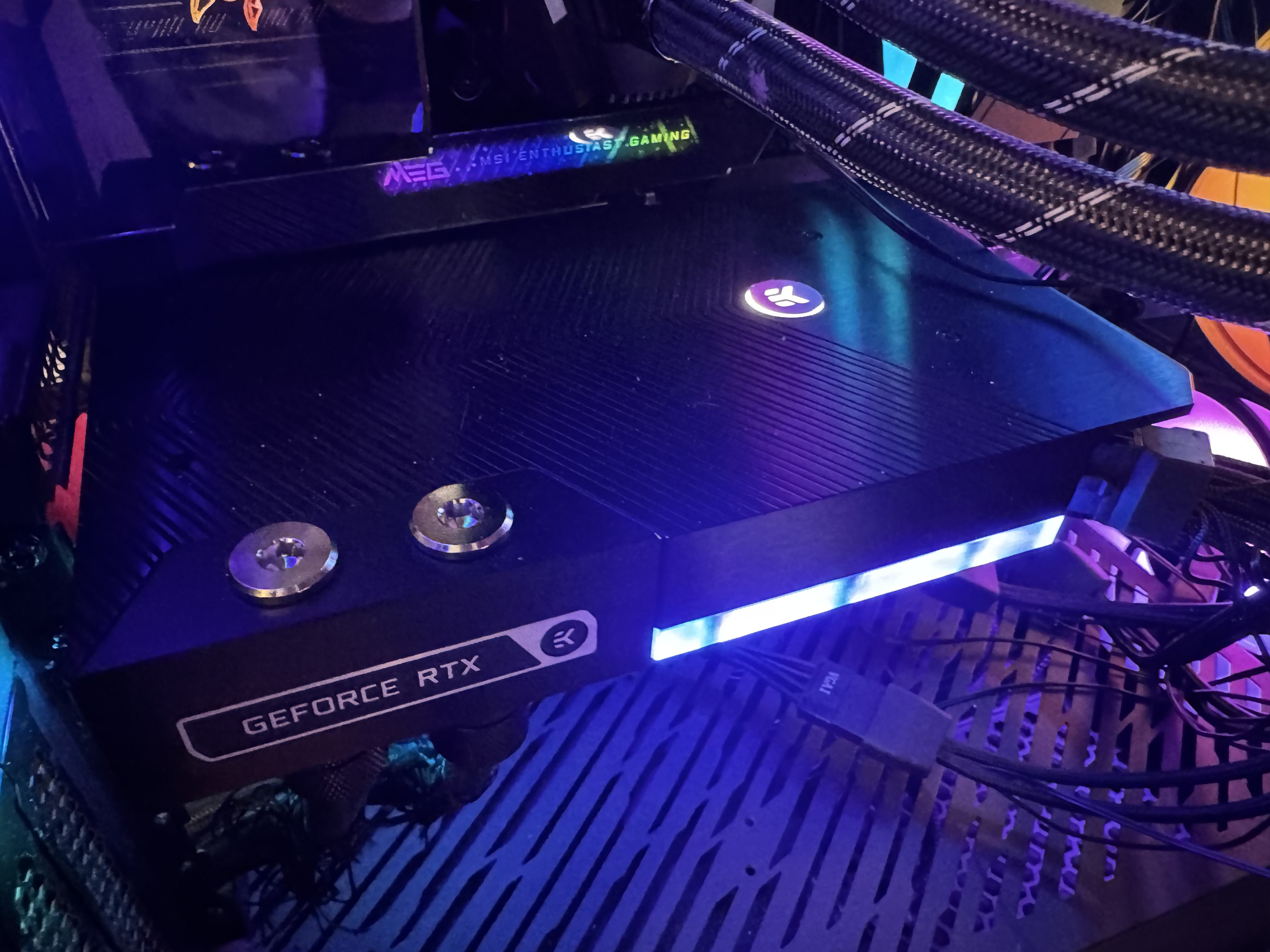

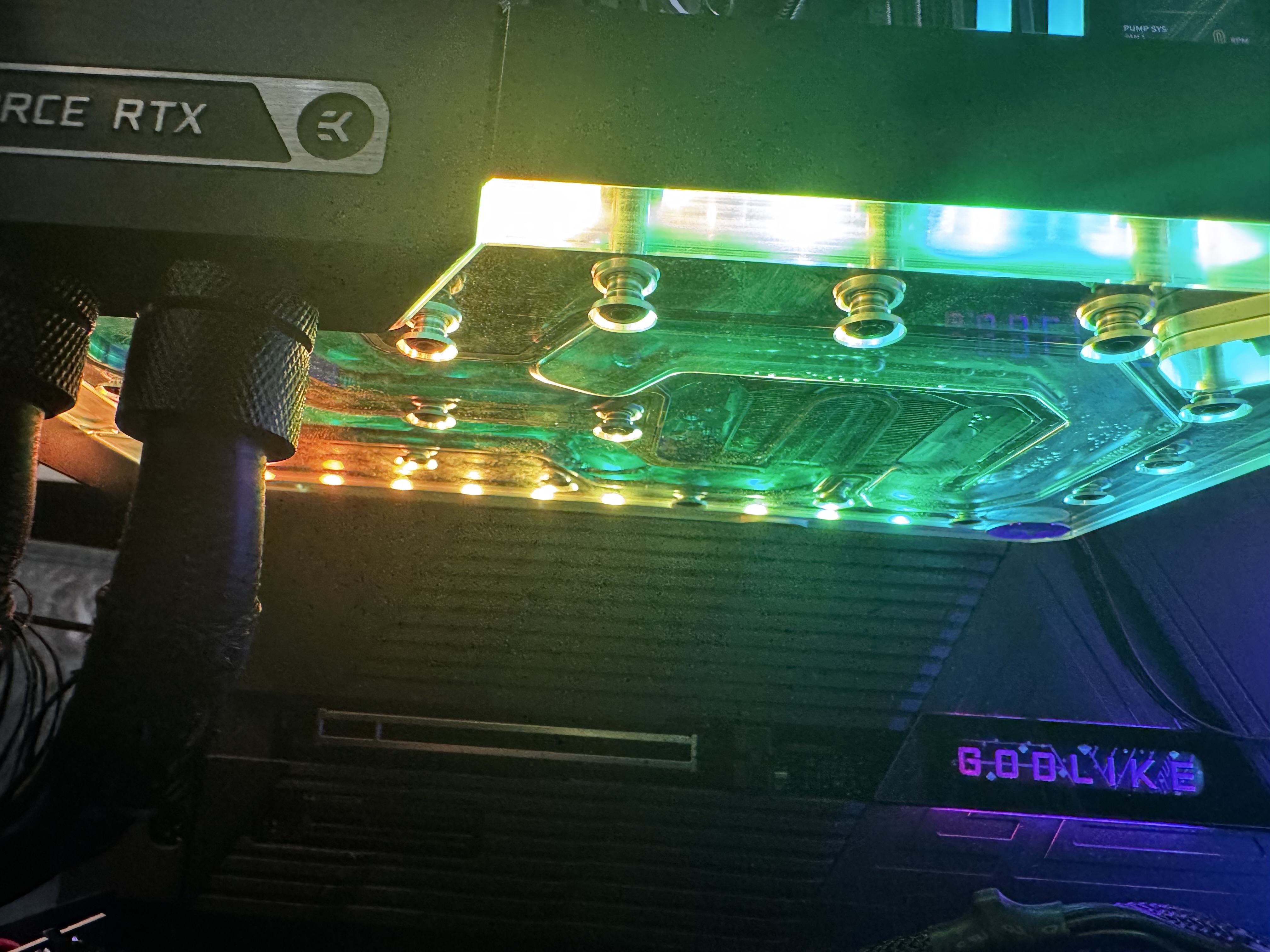

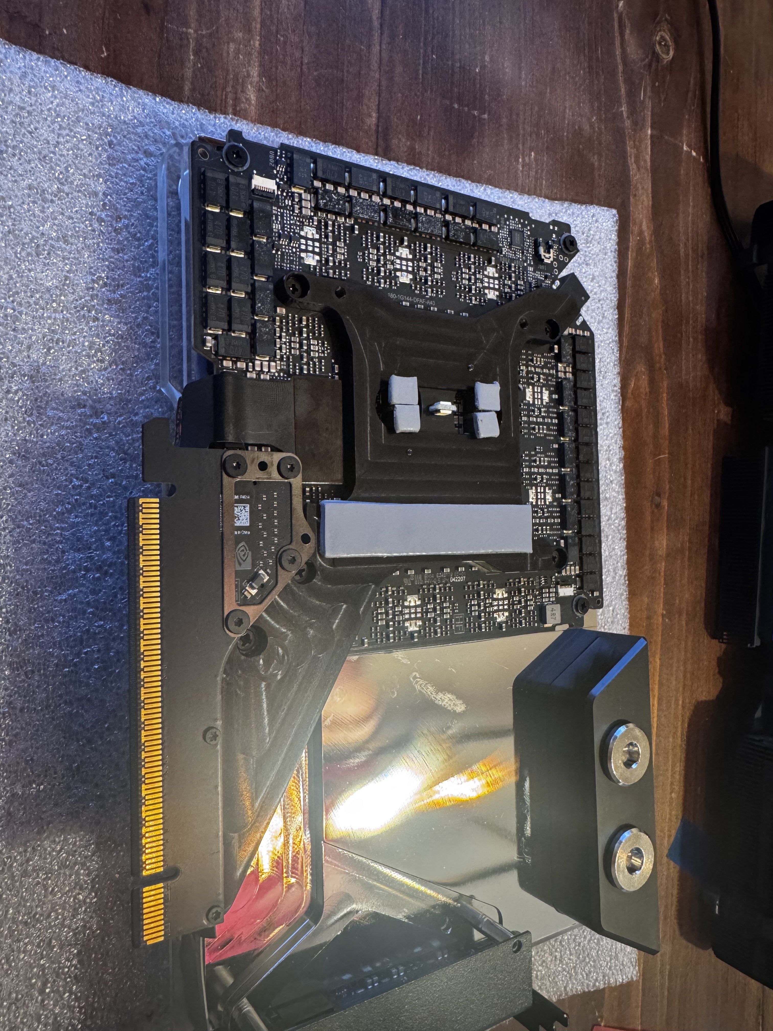

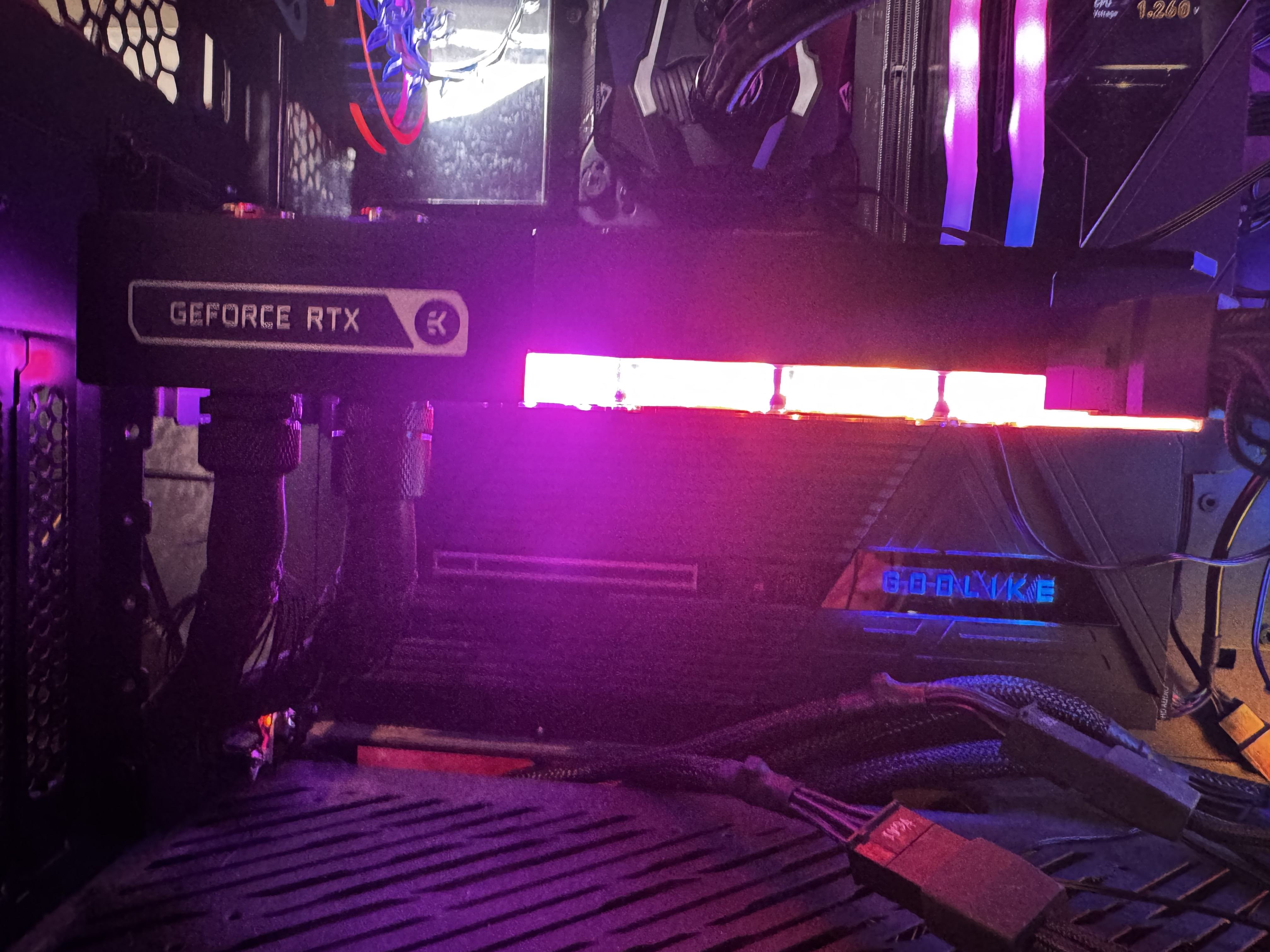

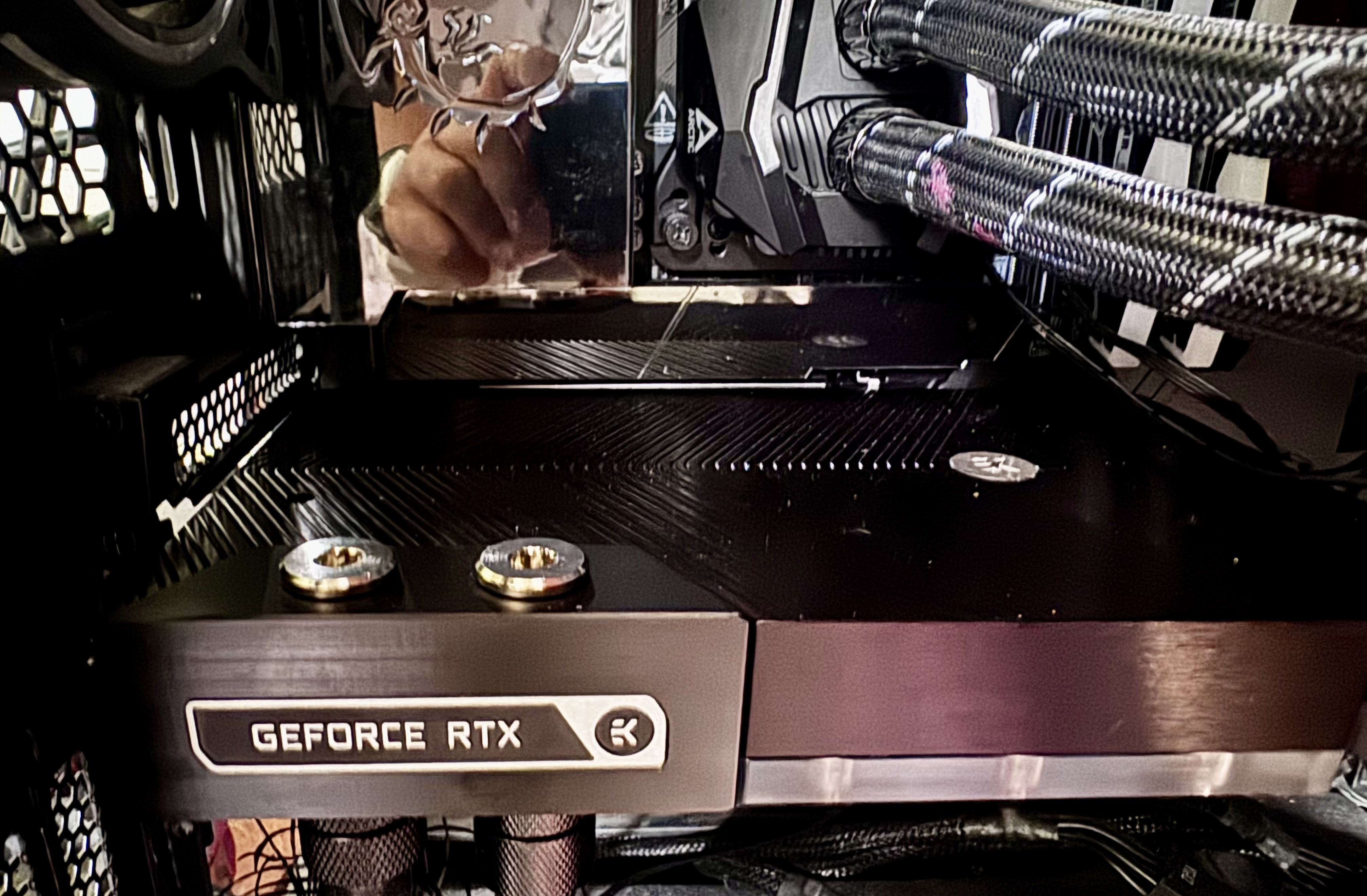

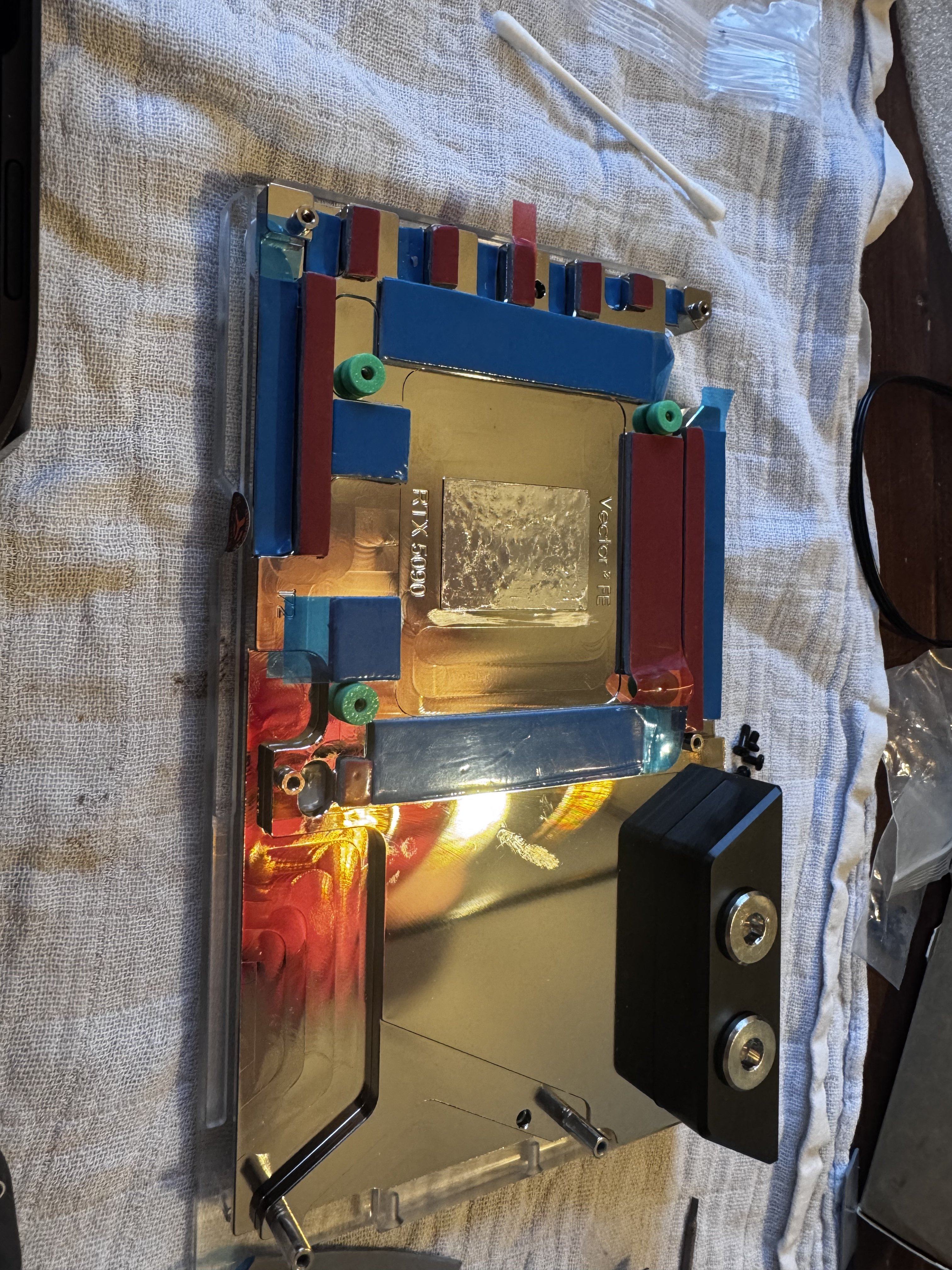

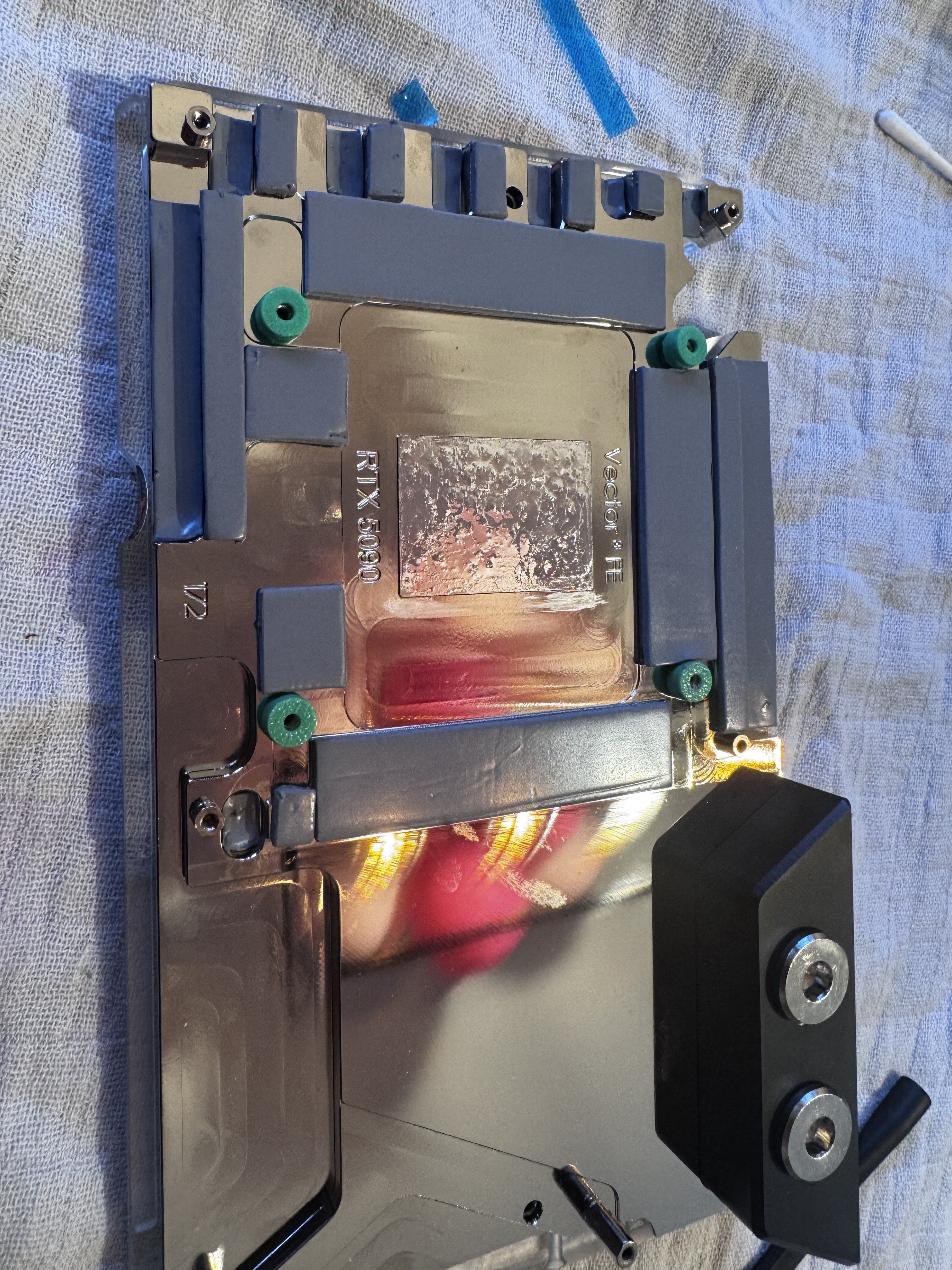

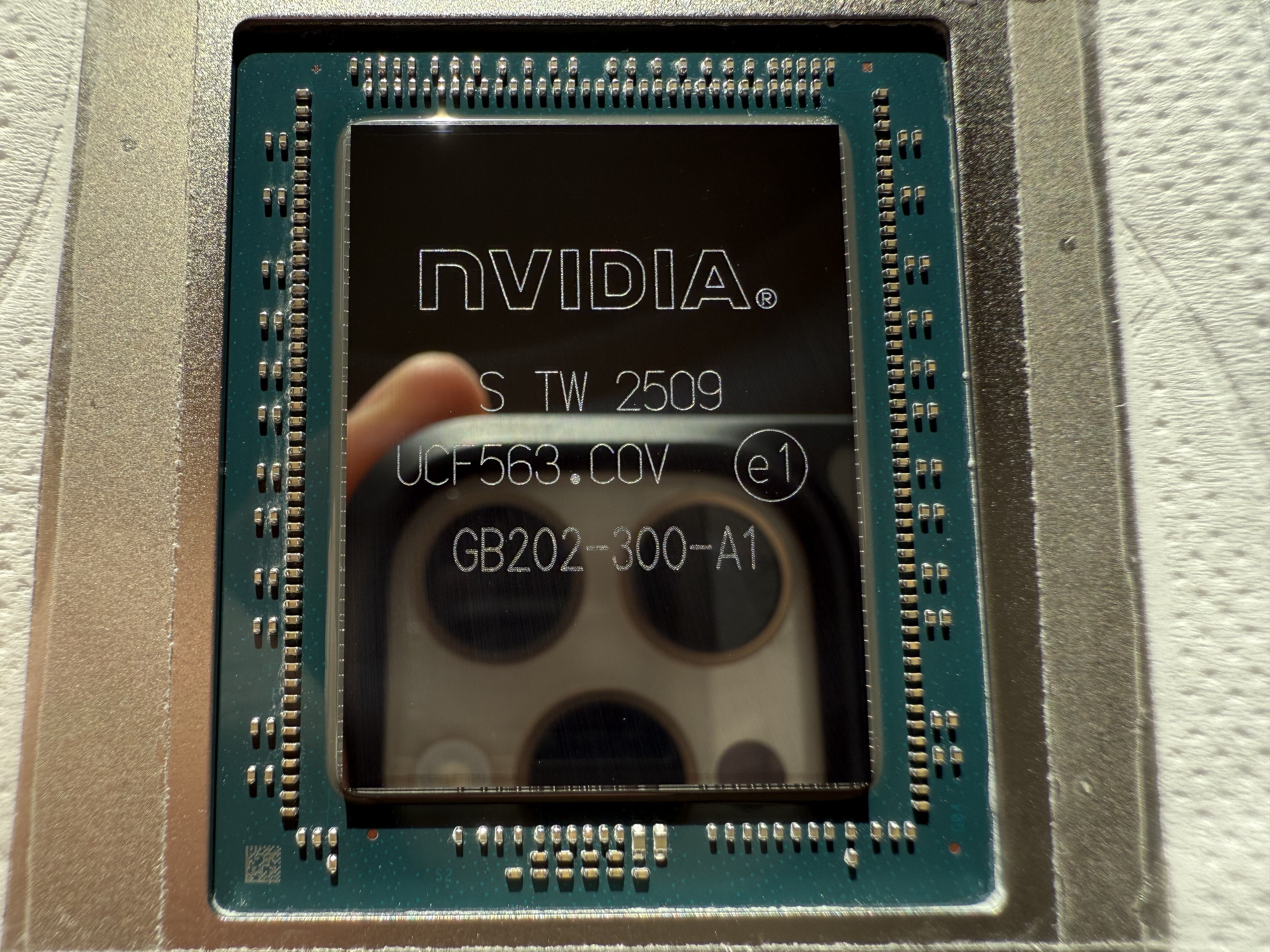

paar Bilder vom FE Block :-)
