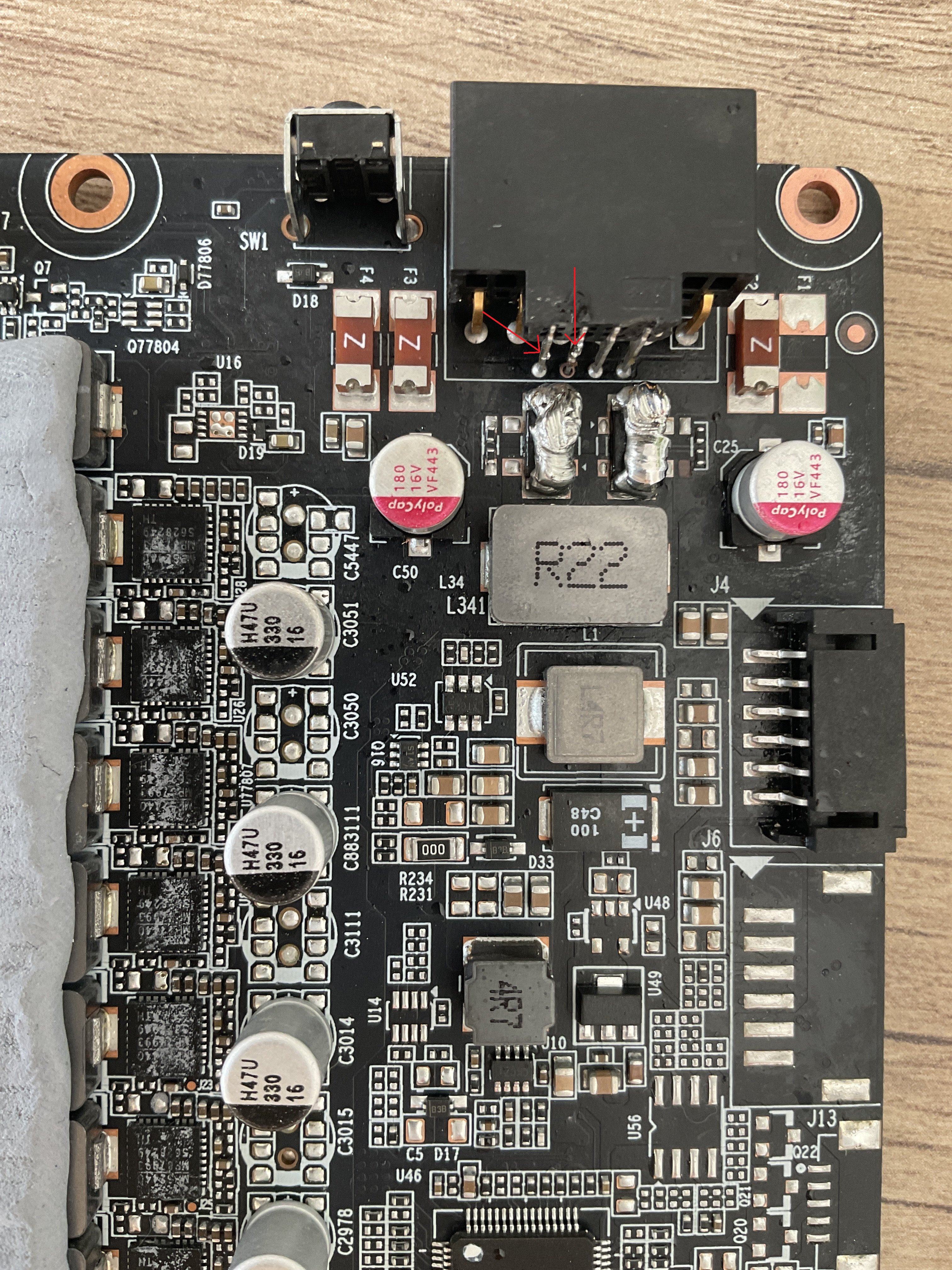

Hab gerade ein paar Probleme mit der Karte muss erst mal schauen ob ich die nicht zerstört habe
Damn, na hoffentlich nichtHab gerade ein paar Probleme mit der Karte muss erst mal schauen ob ich die nicht zerstört habe
Fehler 9c nach Treiber ladenWelche Probleme?
Das war schon immer so, hat mich auch gewundertVerschmort ist er auf der ganzen Länge, aber was ist mit dem Übergang vom zweiten Pin zum PCB, dort ist kein Lot. Soll das so sein?
Verbrauch 120watt. Die Karte kommt ohne Treiber ins Windows, danach sagt gpu z Speicher 0, Takt 0 …..Evtl. im Schutzmodus, weil zu gut gelötet und wirklich keine Verbrauchsmessung mehr?
Kann mir vorstellen, wenn ne gewisse Schwelle unterschritten wird, dass die Karte einfach in ne Art Fail-Safe geht.
Ja ich hatte gedacht löten wird schon gehen 😂😂😂😂 aber hatte ich noch nie gemacht.Hmm schade, bestimmt irgendwo Lot/Leitlack hingekommen, wo nix landen durfte.
Bist du hier an den Pins auch mit Lot rangekommen?
Hast die Platine noch mal genau angesehen?
Noch nie gelötet und direkt 5090 Shunt-Mod? Teure erste ErfahrungJa ich hatte gedacht löten wird schon gehen 😂😂😂😂 aber hatte ich noch nie gemacht.
Besser mal üben an etwas günstigerem. Ich hab den Bereich schon sehr demoliert Lieder
Wie genau hast du das Leitsilber entfernt?Ja ich hatte gedacht löten wird schon gehen 😂😂😂😂 aber hatte ich noch nie gemacht.
Ich glaube das kann man nicht mehr reparieren
Ist auch nur ein Ausschnitt, der ganzen Karte. Wer weiß, was da noch so ist…?Noch nie gelötet und direkt 5090 Shunt-Mod? Teure erste Erfahrung
Mir ist gerade noch etwas aufgefallen, was sind das für Spritzer? Sind auf der ganzen Platine verteilt
😂Stress-Schweiß![]()
Hab mir jetzt eine Astral gekauft, morgen sollte sie ankommen. Löten lasse ich dann aber erst mal sein 😂😂😂, wer Interesse an einer verhunzten Zotac AMP hat kann sich gerne melden, diese wäre günstig abzugeben 😂😂😂😂😂@spirit1984
Richtig scheiße gelaufen. Schick die in einen Reparatur Shop - hoffentlich können die noch was retten.

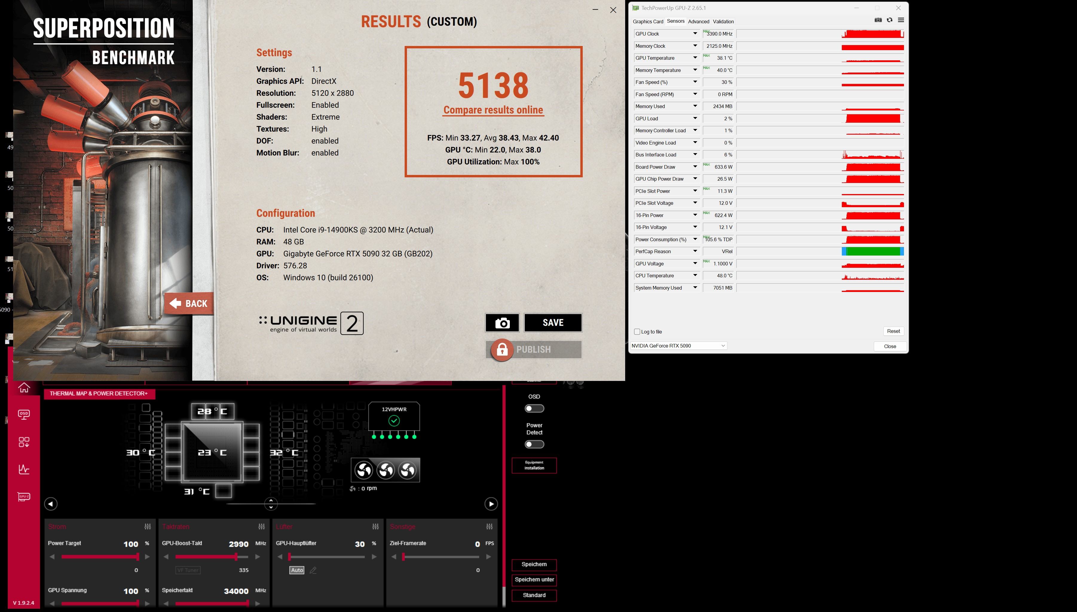

Hier eine Astral-OC@Bykski-Wasserblock mit GB-WB Bios 576.28 Treiber. Kein Shunt/Blob. Hätte noch Screens mit 5140-5163
Das war noch flussmittel, ist aber entferntWie genau hast du das Leitsilber entfernt?
Du hast es hoffentlich nicht mit Alkohol angelöst !?
Wenn das angelöste Zeug irgendwo drunterkriecht, wäre das extrem schlecht. Es reicht auch eine winzige, verlorene Lötperle…
Was du machen kannst, ist einen Shop aufsuchen, der die Karte auf offensichtliche Schäden untersucht. also ein Shop, von dem man weiß, dass dort Elektroniker sitzen
Oder halt gleich zu https://krisfix.de/

Das Leitsilber konnte ich mit einem Plastikspatel einfach herunter hebeln.Wie genau hast du das Leitsilber entfernt?

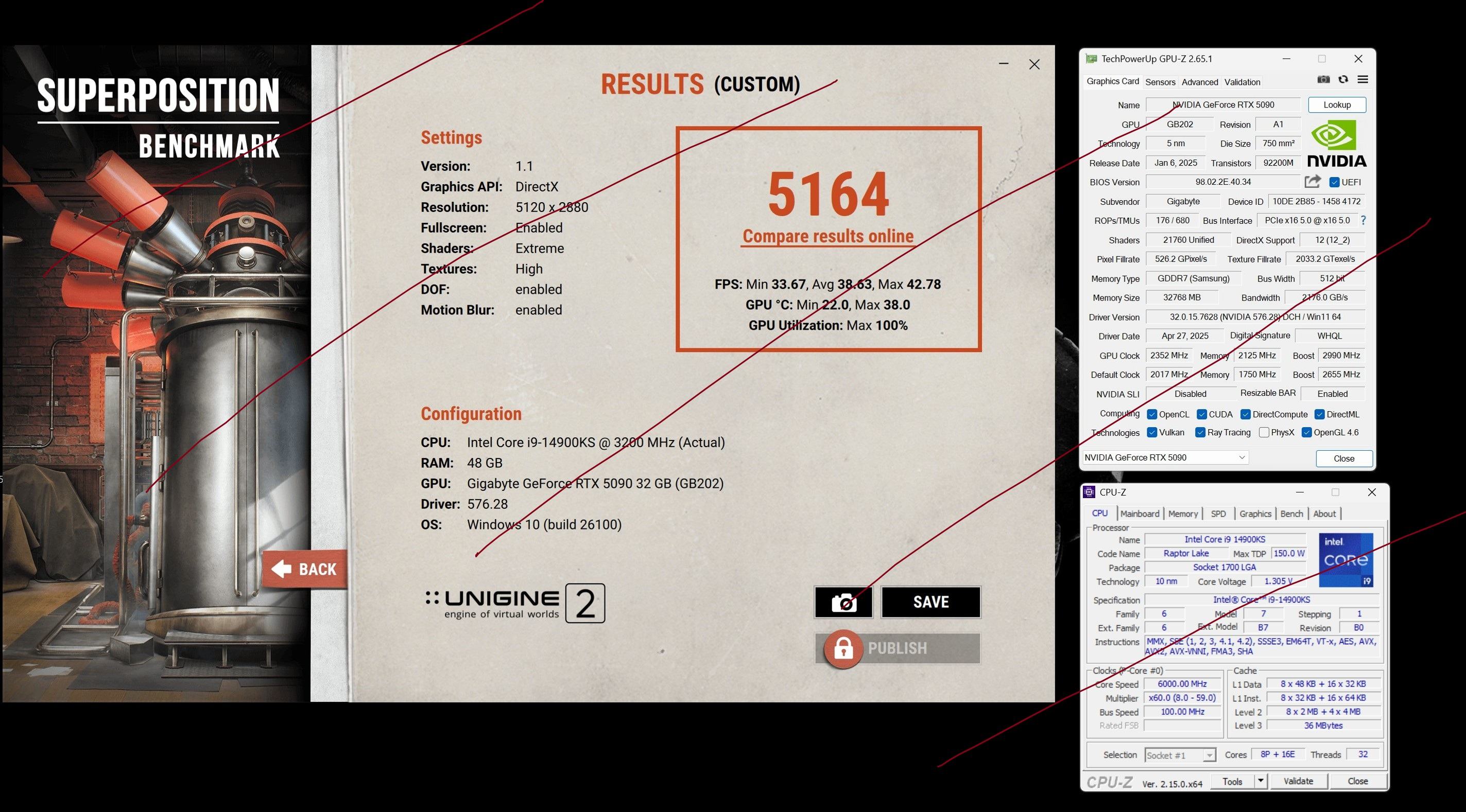

Gigabyte WB Bios und kühle Temps, 5050-5100 sollten so viele Karten schaffen, für 5150 braucht man schon einen etwas besseren Chip.Was muss man denn machen um so einen Score mit einer normalen Karte zu erreichen? 😀
Ohne PT Erhöhung ist das nicht Möglich ohne irgendwelche Tricks.
🧐🧐🧐 kann ich mir nicht vorstellen, dass die Chipgüte so krass ist. Hier ballern einige 1000 Watt auf ihre Karte um auch nur ansatzweise auf diesen Wert zu kommen. Aber vielleicht gibt es ja solche Chips.Gigabyte WB Bios und kühle Temps, 5050-5100 sollten so viele Karten schaffen, für 5150 braucht man schon einen etwas besseren Chip.

also ich habe kein besonderes Exemplar an 5090 TUF (max Boost im GPU-Z 2940 Mhz, resultiert ca. 3240 MHz im Superposition, alles darüber crasht) und komme mit 45 Grad Chiptemp auf knapp 5060 Punkte.🧐🧐🧐 kann ich mir nicht vorstellen, dass die Chipgüte so krass ist. Hier ballern einige 1000 Watt auf ihre Karte um auch nur ansatzweise auf diesen Wert zu kommen. Aber vielleicht gibt es ja solche Chips.
PS: Der Profi Löter (Anfragen zum perfekten MOD gerne per PN) 😂😂😂😂😂
/signedSuperposition ist auch nicht so stark PL limitiert wie z.b. Steel Nomad, hier setzen sich die 1000W Karten deutlich stärker ab.
