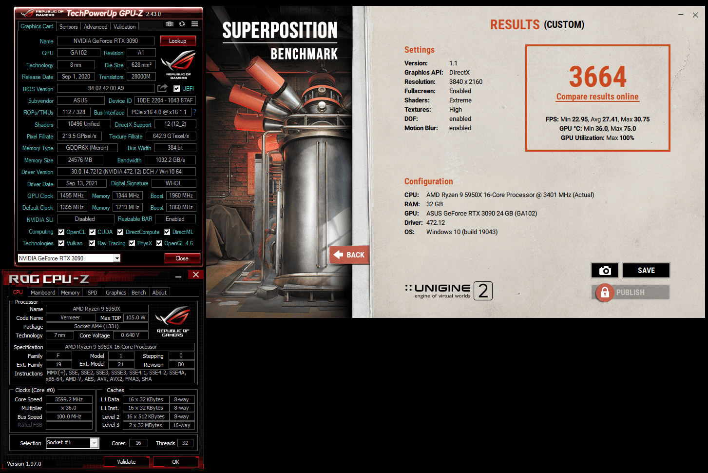

holzschuh | 3664 | Asus Strix OC | 1960/1344 MHz | Stock Air
Anhang anzeigen 677319Anhang anzeigen 677319
uff, jetzt wärst du fast untergegangen. Bist eingefügt. Danke fürs Einsenden des Benchmarks :bigok:

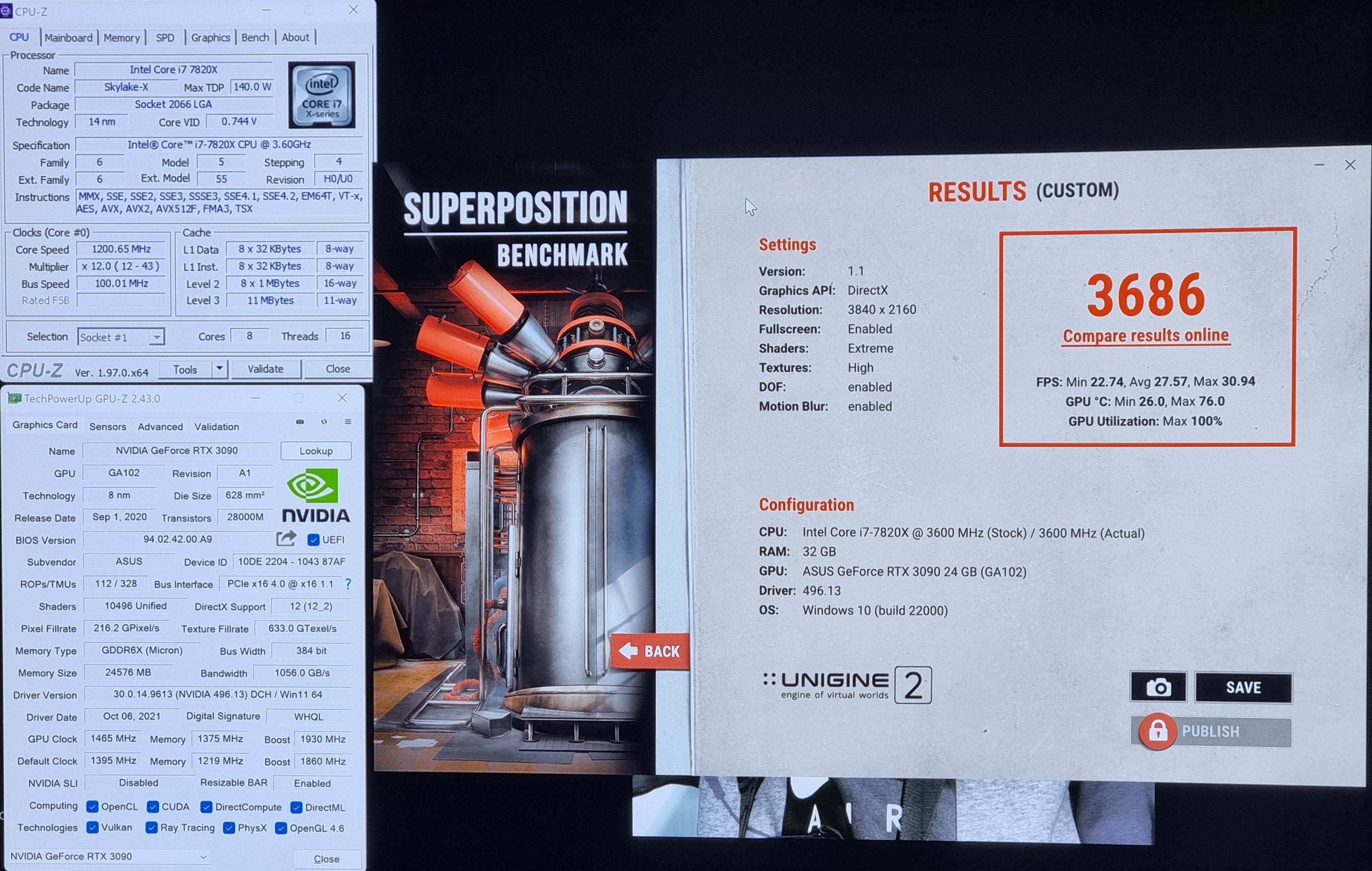

3686 Punkte | Asus Strix Rtx 3090 OC | 1930/1375 MHz. Stock Air
